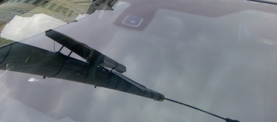

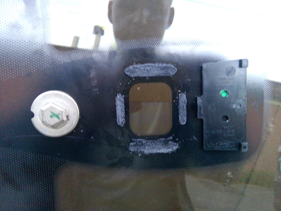

1) Сам датчик света/дождя 2011 года с целой мембраной, снимал со старого лобовика сам, стараясь ее не повредить — получилось… Фото чужого лобовика уже со снятой рамкой и ДД есть…
2) Сама рамка под ДД
3) Переключатель света фар с АВТО режимом
Родной лобовик был аккуратно зачищен в нужном месте шарошкой(камушек…), обработан наждачкой и, как лично у меня получилось, заполирован пастой ГОИ… Рамка приклеена на серьезный автомобильный скотч 3М (не будет держаться, тогда съезжу к стекольщикам) датчик защелкнут. Автомобиль переконфигурирован для работы с ДД и автосветом… Плюшкой к этому стало то, что при таком программировании мало того, что все заработало штатно, так еще и добавилась приятная опция в виде включения габаритов при открытии авто с ключа — очень прикольно…

оптический датчик дождя должен заполняться специальным гелем, а на фотках его не вижу.
без него решил поставить или все таки есть ?
Ну ты если уж говоришь, то говори конкретно и до конца. Давай разбираться:
1) На фотке ты можешь судить только об одном: что я зачистил шелкографии больше, чем надо под датчик. Именно поэтому кромка вокруг датчика светлая и вероятно, именно это ты и принял как отсутствия "геля". В остальном же — пркрасный контакт к стеклу (сейчас похуже)))))
2) Лично ты в живую видел сам датчик? Крутил его в руках? Где именно ты хотел увидеть гель: между самим датчик и силиконовой мембраной или же между мембраной и лобовым стеклом? О чем речь? Если первый вариант, то посмотри на фотку выше, где датчик лежит на столе и увидишь, что у меня датчик с целой мембраной, не наршунной при снятии датчика со стекла — снимал сам — если там гель и есть, то он там и остался… Если ты говоришь про второй вариант, то датчик к стеклу гелем не клеется… Или я тебя не правильно понял?

А что за пластик с зеленой точкой на стекле справа? У меня такого нет…
Его почти ни у кого нет, включая меня) Это фотка рестайлового лобовика, с которого я снимал ДД и срезал рамку под него… Справа рамка с зеленой точкой под антенну GPS — у кого навигация высокого уровня с такой "фишкой"
