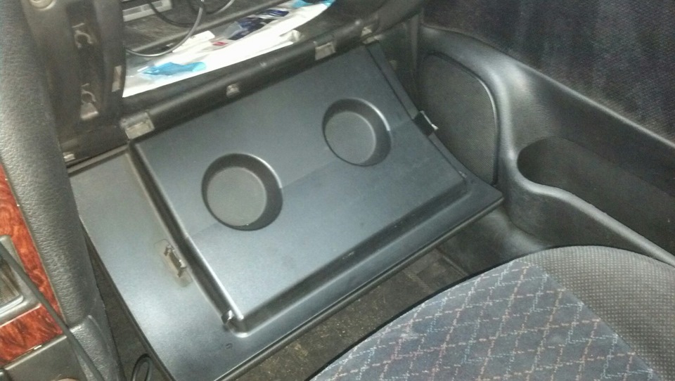

Всем привет! Эта болезнь Астр не пощадила и мою, направляющие крышки бардачка были сломаны с покупки авто.

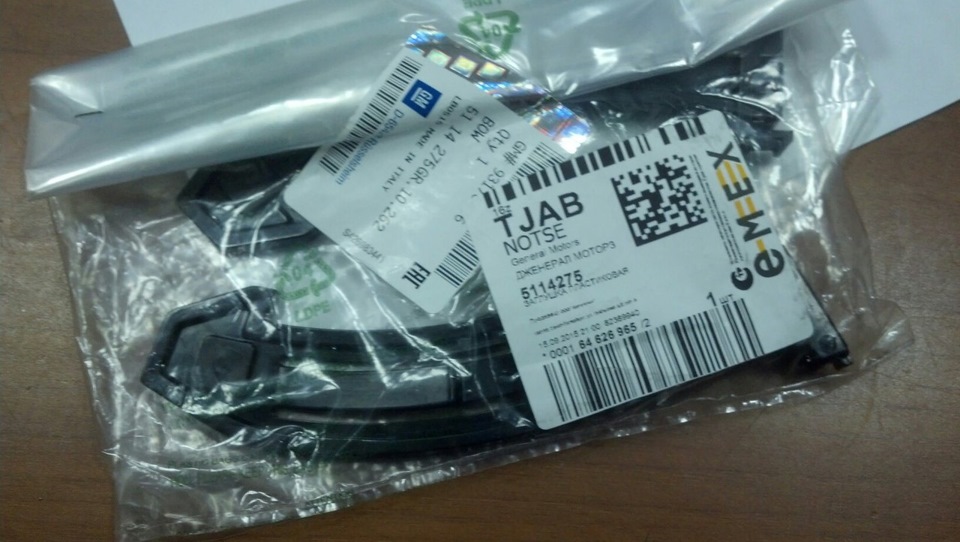

Сначала думал менять бардачок, но спасибо Драйву! Нашел тут и как менять эти направляющие и номер ремкомплекта.
Запчасти на фото: 5114275
С помощью пассатиж вынул старые обломки, и защелкнул новые.
Теперь у крышки снова 2 положения:)

Такая же проблема!На каком сайте выписывали?
Сегодня тоже заказал.В пятницу должны прийти.А как ты старые доставал?Они просто пассатижами выламываются?
Да, просто пассатижами, но они не выламываются. Когда новую возьмешь в руку, поймешь с какой стороны тянуть.
Со дня на день, тоже должны прийти)
Тоже надо себе заказать, у меня правда тока одна сломана
А там комплект из 2х штук все равно.
да я знаю) но пока поменяю одну, вторая на запас)
это два круглешка подставка для стаканов? У меня почему-то они не горизонтально стоят. У тебя опускается ровно?
Да, во втором положении можно поставить стакан.
ааа… наверное я так и не осмелился ни разу потянуть крышку посильнее)))))
