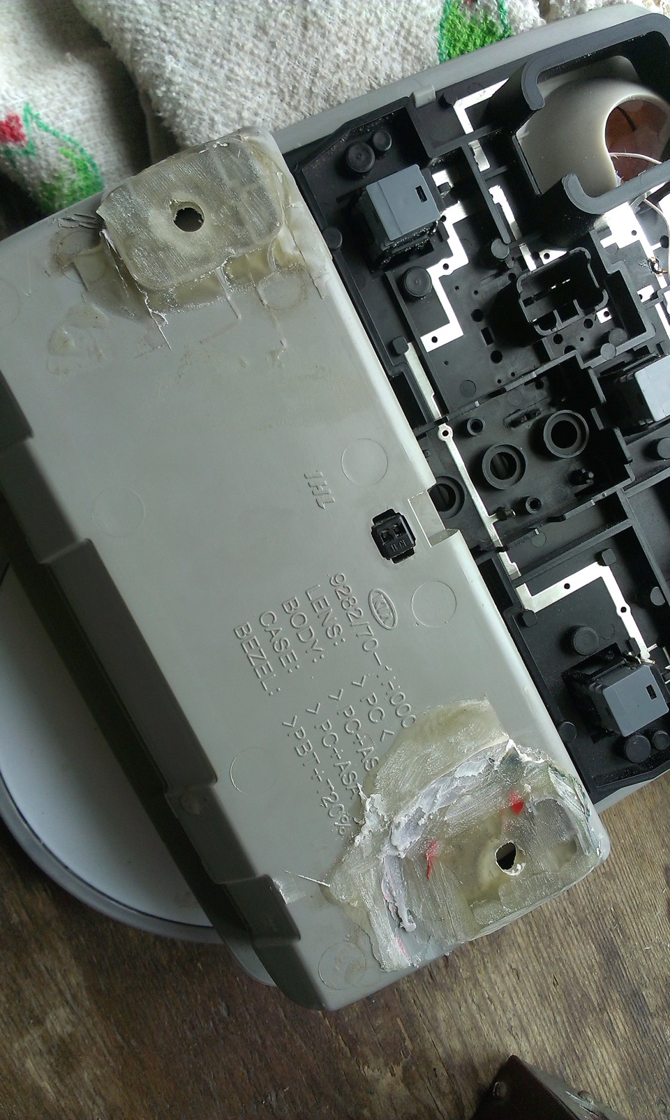

Делал уже давно, но как то времени не было писать!Пластик в нашем плафоне от нагрева или от старости становится совсем плохой! Он просто крошится в местах крепления плафона к потолку! Выбрасывать жалко, так как новый стоит не дёшево, разборок в наших краях просто нет! Решил просто его заклеить! Для чего прикупил эпоксидку и пластилин! Плафон зашкурил, с пластилина слепил форму нового крепления, что бы клей не растекался, залил эпоксидкой, высохло, просверлил отверстия в старых местах, обработал напильником. чтоб встало все на место.

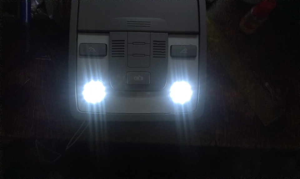

Прикрутил смотрится хорошо, точнее снаружи ни каких вмешательств не видно!Сидит на месте крепко, снова можно пользоваться очечником! Дёшево и сердито! Также по примеру timlar сделал себе точечные светильники!

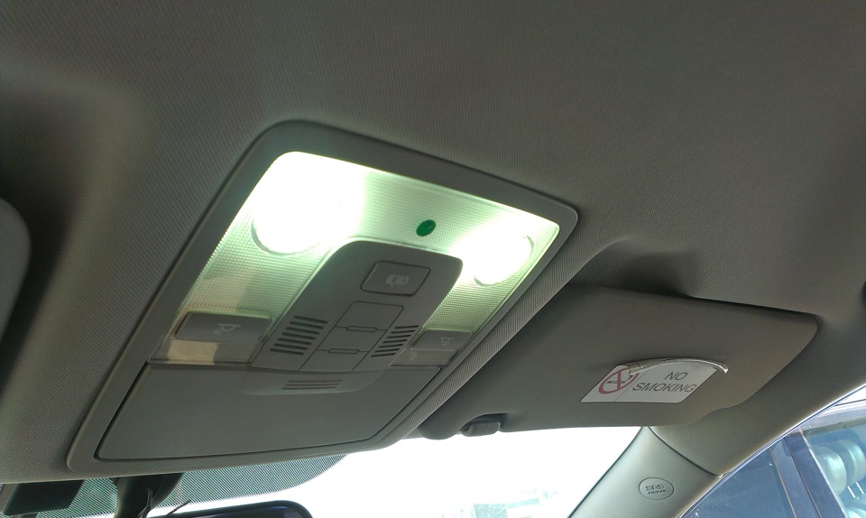

Теперь плафон вообще радует!
