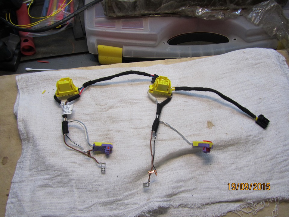

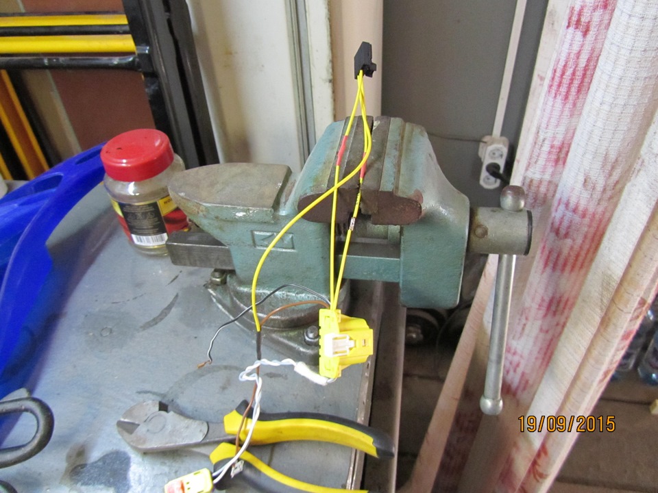

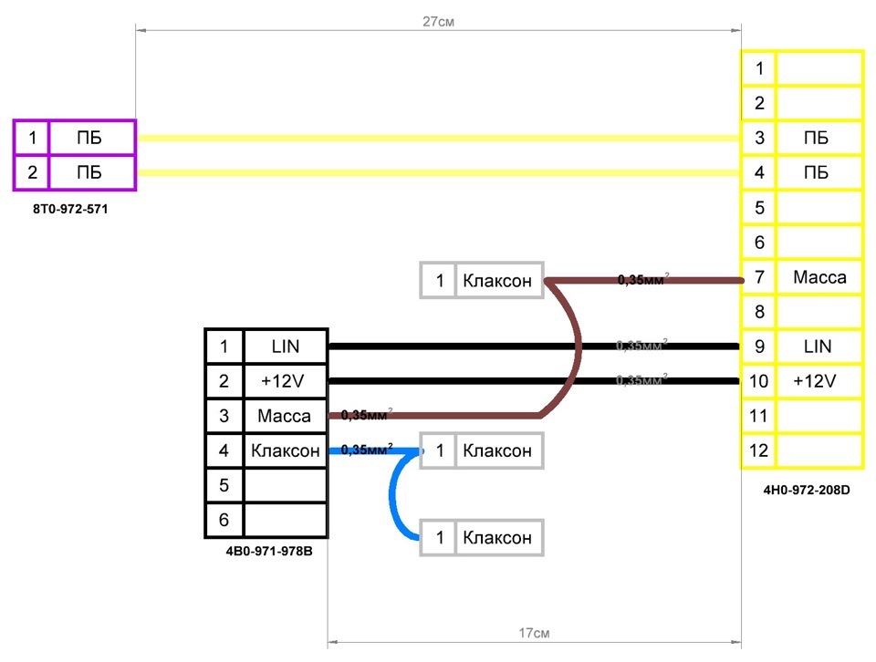

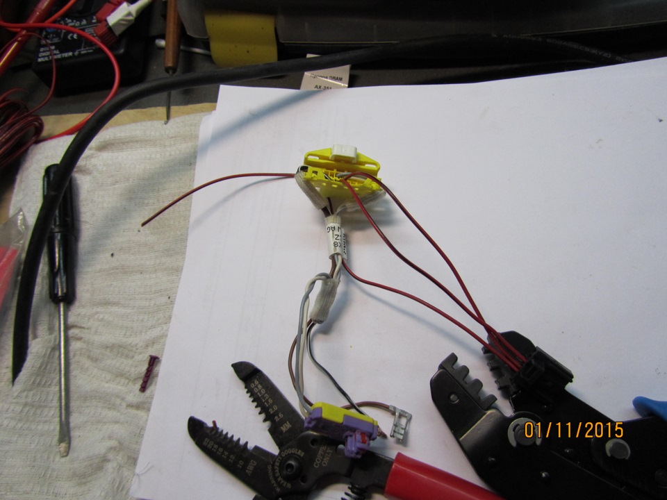

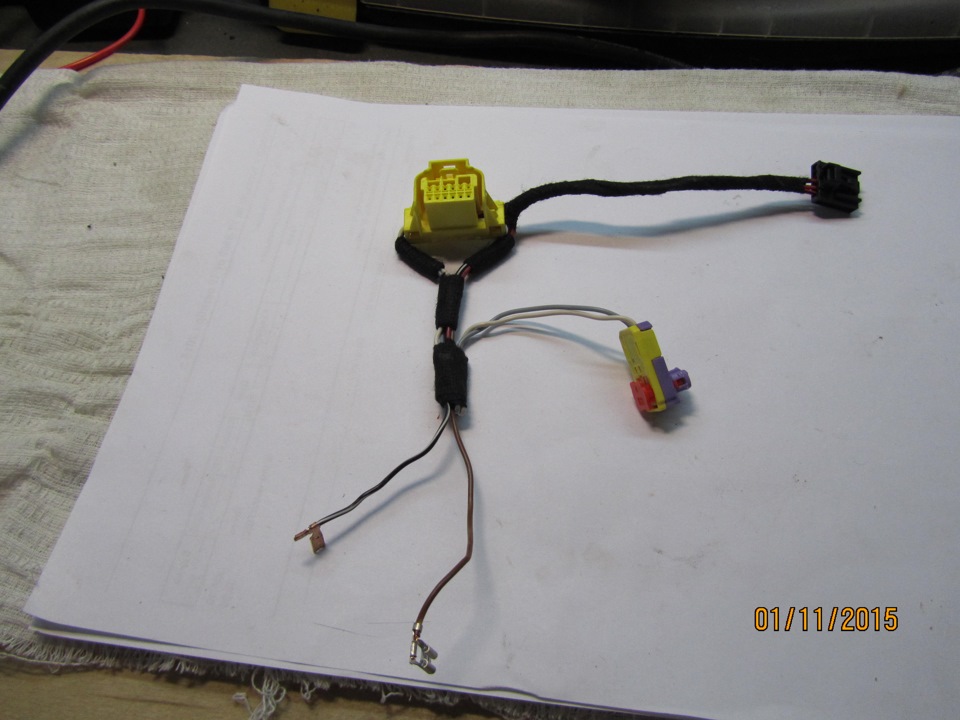

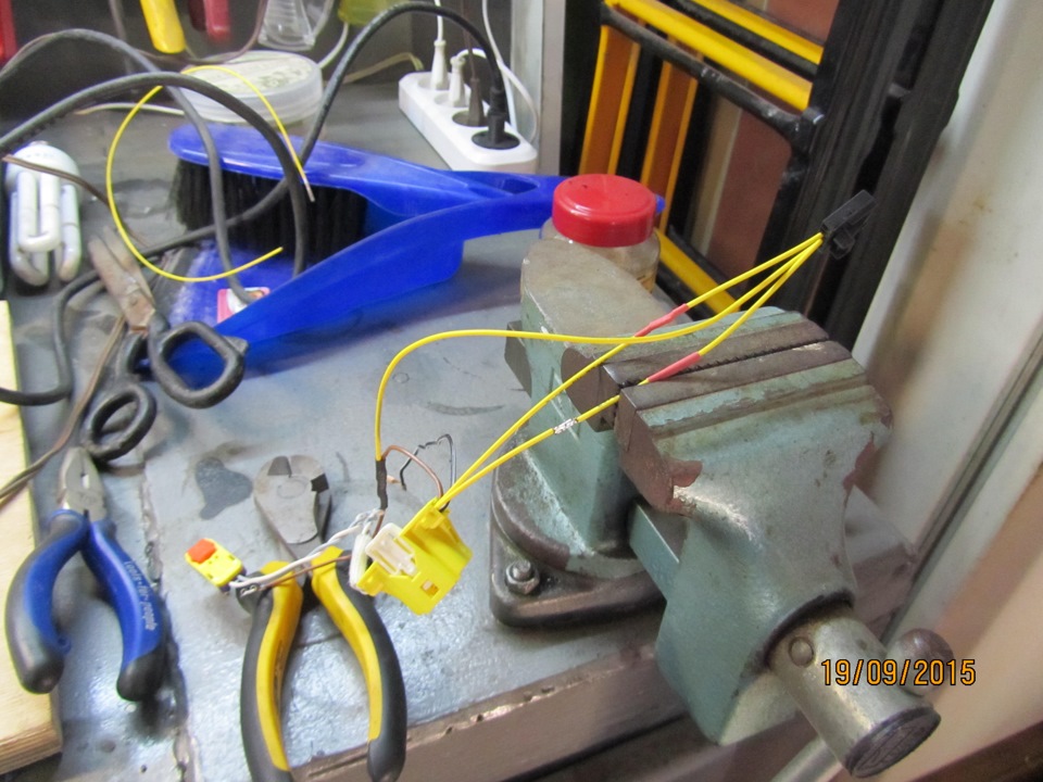

Приветствую Вас мои подписчики! Думаю мой пост будет полезен тем, кто как и многие решит установить Мультируль, как известно для этого необходимо собственно сам мультируль или блок кнопок, гейтвей не ниже MID и шлейф. Мой товарищ, следуя моему примеру установки и активации (я в Пензе был первопроходцем у ОД) мультируля, решил то же "апргрейдиться". Руль был любезно предоставлен Владимиром, за что ему огромное Спасибо! Гейтвей брал у Михаила, респект ему за оперативность, рекомендую очень надежный и ответственный продавец! А вот шлейфа я не нашел, заглянул в экзист, а там 5Е0971584А:
Но как говорится мы не ищем легких путей, руководствовался классным постом Руслана, за что ему огромный респект и уважуха. Было заказано в все том же экзисте (просто он рядом с домом) корпус разъема 8R0973605 и 3 комплекта 000979009E ремонтных проводов. Спросите почему не пины и провод отдельно, так же дешевле:

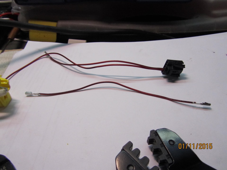

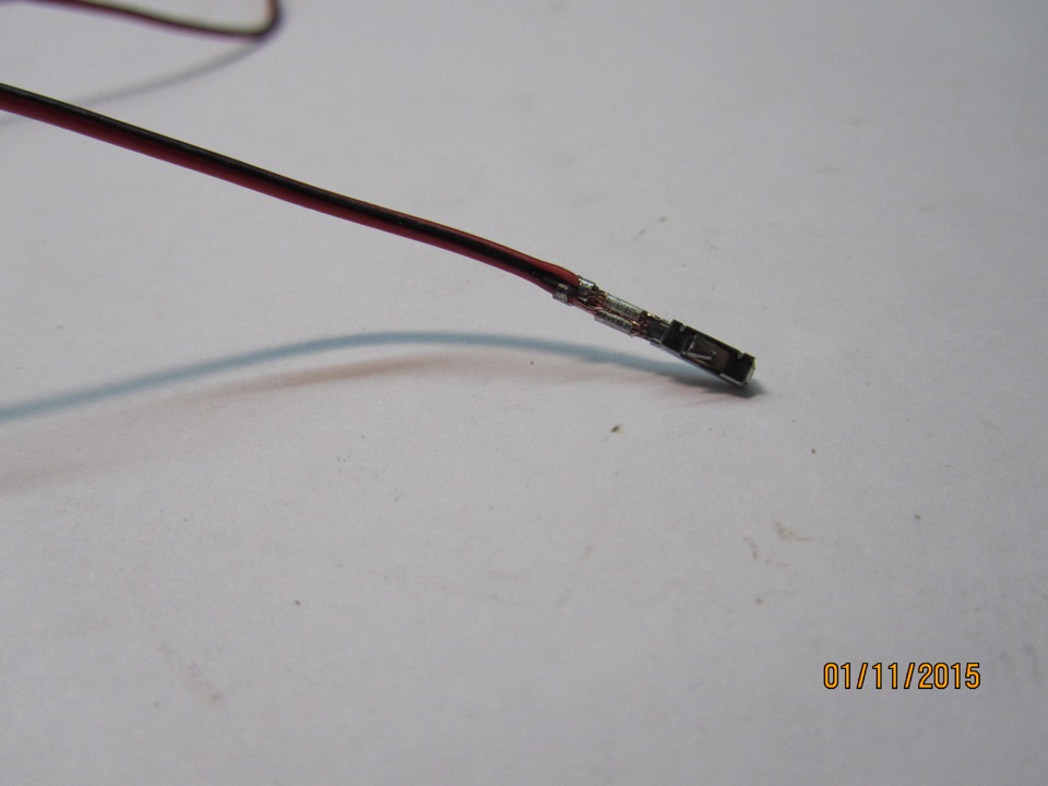

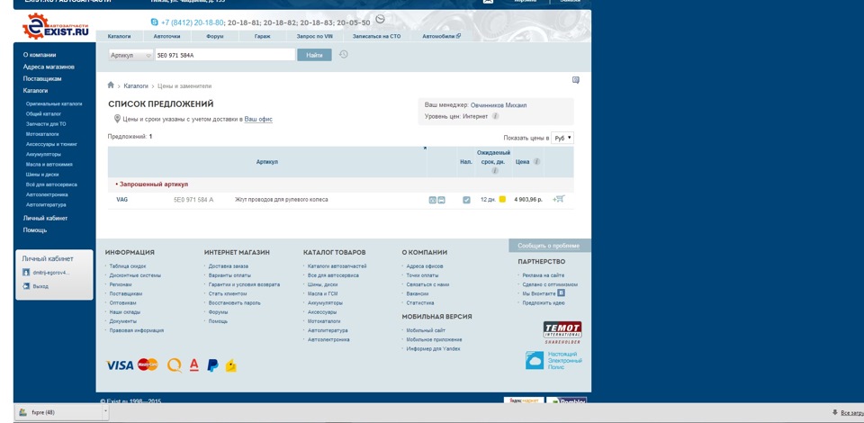

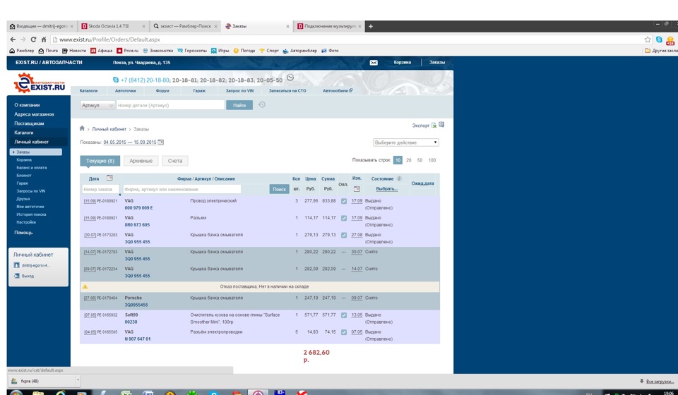

Во-первых, пины сейчас продают не меньше 50 шт,
а во-вторых у меня нет "обжималки", а этот узел очень ответственен и труднодоступен, а аккуратно обжать такие маленькие пины не так то и легко, кто делал, тот знает. Я с этим столкнулся при добавлении света в багажник
Опробовано на моей машине, мультируль установлен и ждет появления гейтвея, а стоковый кожаный руль продан и уехал в славный город Омск. Вот и все, что хотел вам сказать на сегодня, надеюсь, что кому то мой пост пригодиться, спасибо всем Драйвовчанам, которые делятся своими наработками со всеми.
01.11.15г. Решил дополнить пост. Можно удешивить процесс изготовления если использовать не ремонтные провода, а пины N90764701 и провод 0,5 отдельно и самому обжать их Обжимным инструментом. Кстати длина проводов на кнопки руля приблизительно равна длине коричневого массового провода.
На сим позвольте откланяться. Если есть вопросы, буду рад ответить на них.

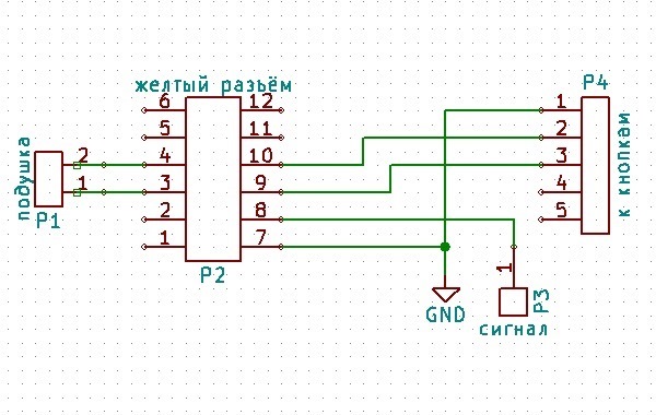

P.S. Для моих подписчиков владельцев А5 выложу схему для их машин:
Всем Мира и Добра!

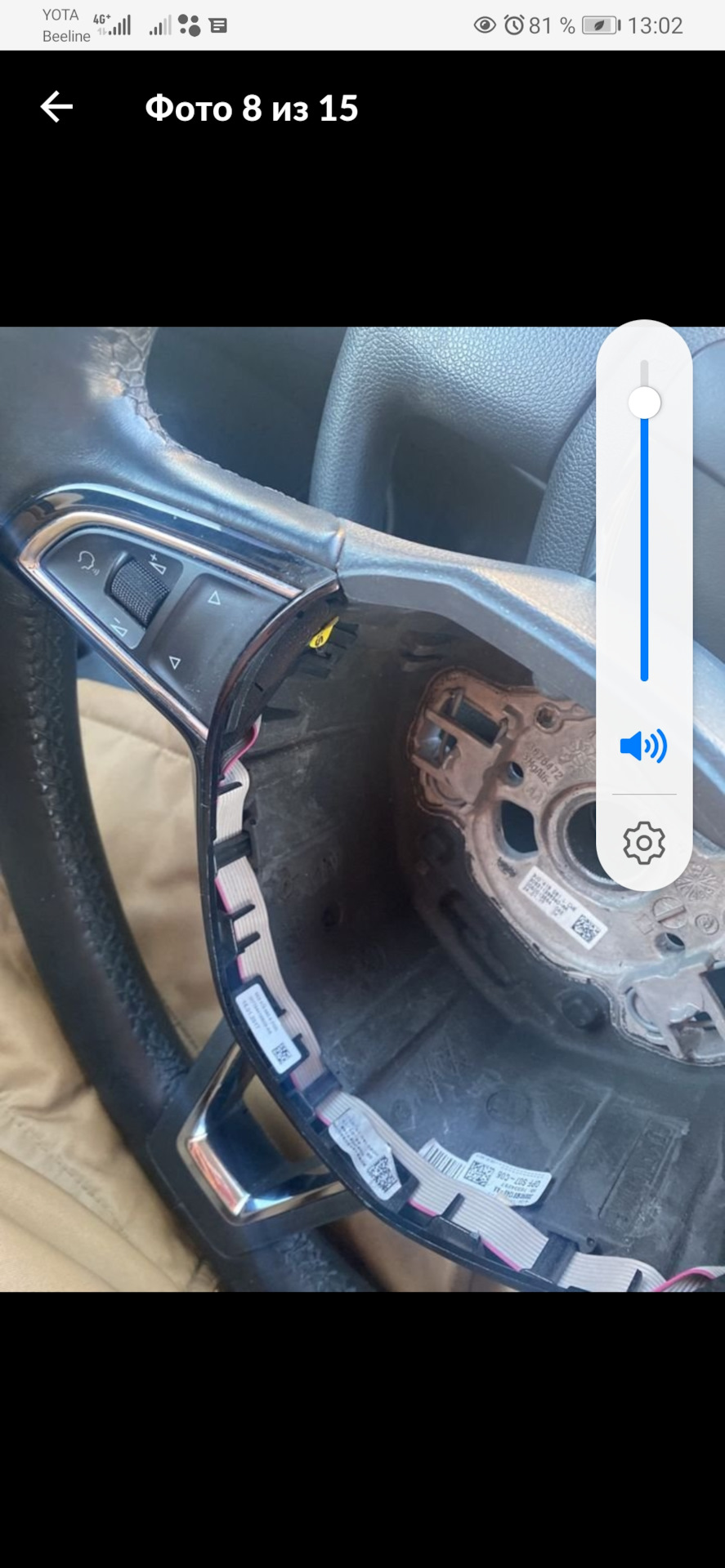

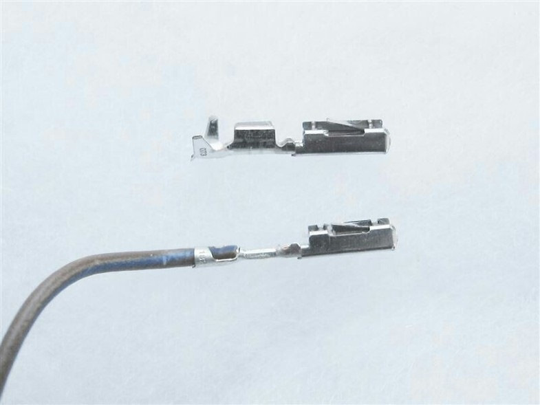

Кстати в обжиме пинов нет ничего сложного. Плоскогубцы и немного сноровки и даже самые мелкие пины отлично обжимаются и встают в разъёмы

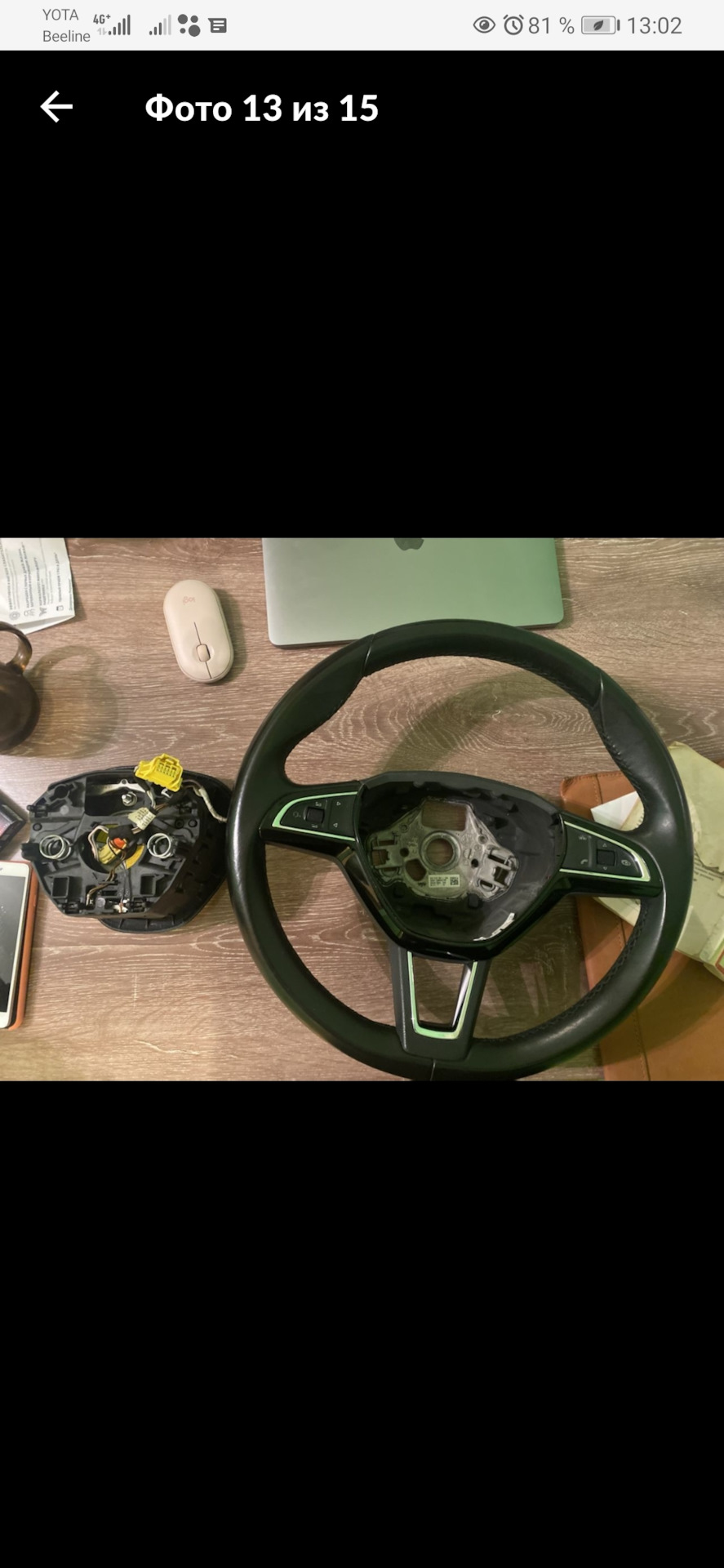

Здравствуйте. Подскажите руль и коса с подушкой подойдут на нашу платформу?
Приветствую, к сожалению не знаю. спросите у g0rg0n, возможно он подскажет…

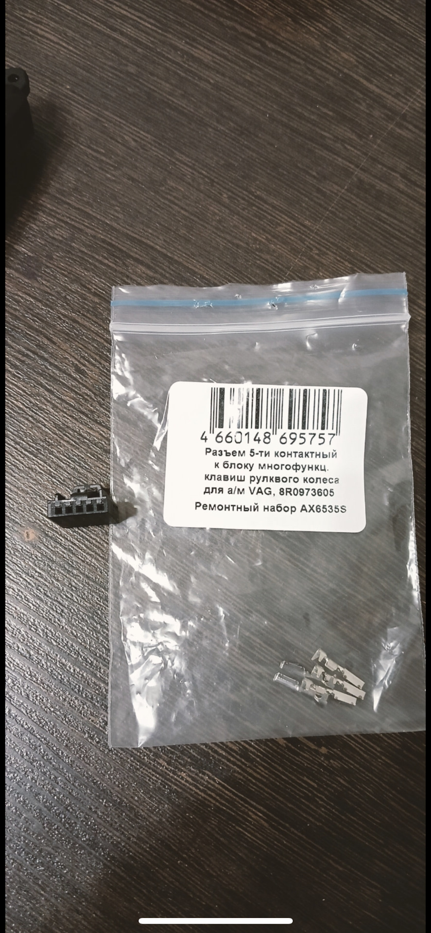

Подскажите пжл, если заказывать 000979009E ремонтные комплекты, то нужно три раза этот номер заказать?
Они по 300 руб стоят, смысл в них немного теряется)
А обжимного инструмента у меня нет.
Да, три, сейчас уже все обжимают, у каждого вагодрочера должна быть обжимка)))
Что то я уже совсем запутался с этими разъемами к кнопкам…У меня октавия 14 года. Если я буду ставить руль трехспицевый от FL какую фишку нужно покупать? а если найду руль от дорестайла четырехспицевый?
Я не знаю какие фишки покупать, не ставил руль от ФЛ (в этом случае возможно ещё и подушку менять придётся, точно не знаю), данная статья относится к Дорестайлу.
Подскажи, это уже руль нового образца ты подключал? А то заказал штекер по твоему примеру а он не подошел к рулю (
На А7 дорестайл, на ФЛ не ставил, не знаю
Ага пробил инфу уже, штекеры разные))) А я не проверил перед заказом)
А какой нужно покупать ?
В зависимости от того руль какого образца у вас, старый или новый
Такой.вроде нового

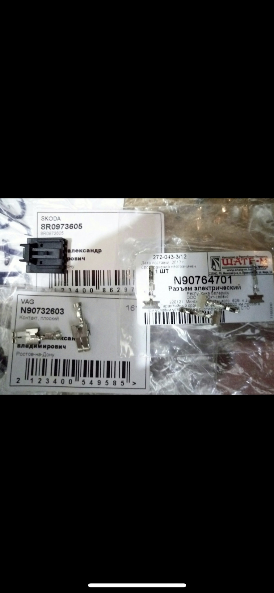

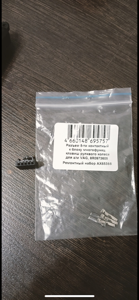

К рулю старого образца подходит:
VAG 4B0971978B — корпус разьема
VAG N90764701 — разъем
А к рулю что на фото скорее всего:
VAG 8R0973605 — корпус разьема

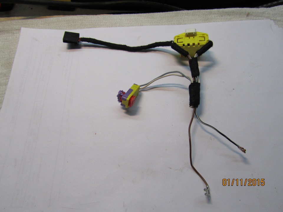

а номерок готового нету? что то не очень охота что то мудрить
Шлейф полностью новый стоит около 2 тыс руб и более, я купил разьем и перепаял, там делов на менее часа
Паять умею, а вот что куда по схеме не понимаю. Видел бы визуально это то сделать не проблема
На драйве полно статей по распиновке, сам не выкладывал свою статью еще, там паять то два провода и 5 обжать пасатижами

Скажи пожалуйста к коричневому проводу в разрез припаиваешься?
Снимаю изоляцию, вплетаю провод и припаиваю

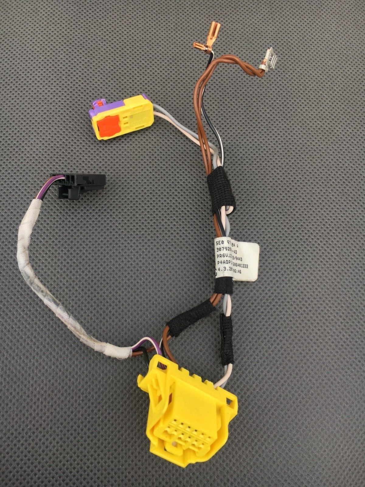

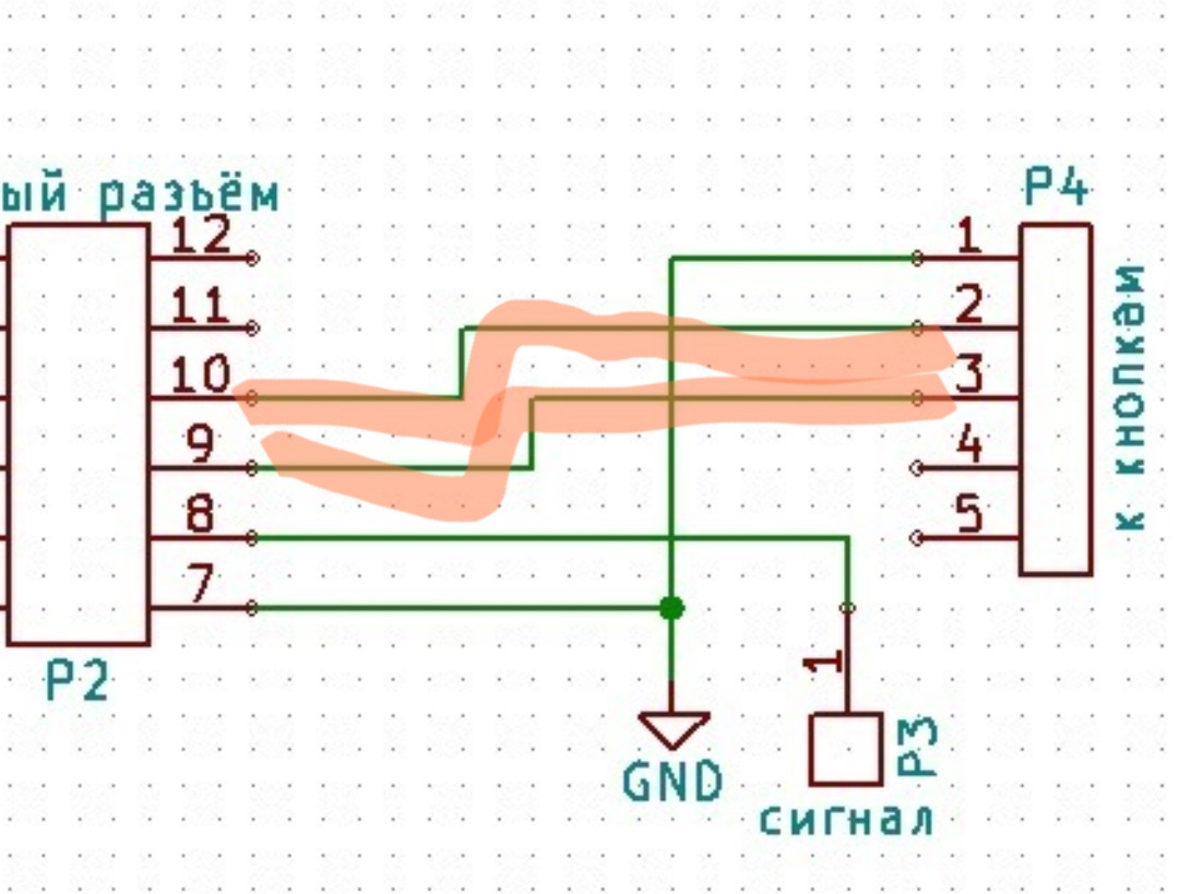

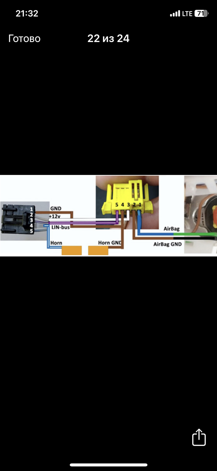

Приветствую, у меня А5 доФЛ, поставил руль от А7 шлейф также от него, кнопки на руле работают а вот сигнала нет, подскажи пожалуйста что нужно перепиновать чтобы заработал сигнал на доФЛ?
Ответ в конце поста.
Касается 8-го пина
так у меня и 7й пин идет на 1й пин черной фишки, его тоже местами поменять как на схеме?
Попробуйте сначала просто вынуть 8 пин
он в воздухе будет висеть не подключен, сигнал точно не появиться, я так понимаю его нужно завести в черный разьем, но в какой пин
Я вообще не понимаю, как у вас на доФЛ шлейф от А7 работает.
Шлейф переделанный ?
BlackSharkWTS
На А5 клаксон управляется Лином,
На черный разъём должно идти три провода, плюс, минус и лин
BlackSharkWTS
Блин, а у вас подушка тоже от А7?
Да?
Да подушка тоже от А7 и шлейф родной от А7, все работает кроме сигнала, поэтому если вынуть 8й пин из желтого разьема он окажется в воздухе а его нужно подключить на черную фишку
Ещё вопрос, получается на А7 я добавляю разьём и до снятия защиты компонентов могу ездить, всё так же будет работать (сигнал) кроме кнопок.
Да
Огромное спасибо! Шлейф сделал, руль прикрутил, всё работает, даже кодировать не пришлось. А гейт с завода максимальный. 👍

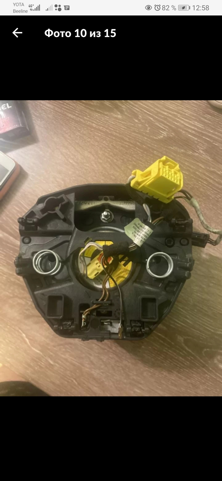

Добрый вечер, Дмитрий. Я когда пытался вставить жёлтый разъем на место белый фиксатор никак не становился на место. Нажал посильнее и что-то отломилось из белого фиксатора. Теперь жёлтый разъем надёжно не фиксируется. Не подскажите артикул жёлтого разъема, или может есть решение надёжно закрепить жёлтый разъем? Спасибо за совет.
Номер не знаю, но он будет дорогой однозначно, если хотите, то на нём есть номерочек, надо посмотреть, что сломалось и попробовать склеить, допустим космофеном
Там маленький осколочек отлетел. Я его уже не найду. А этот белый фиксатор полностью не вытаскивается?
Наверняка должен вытаскиваться, только что это даст
Я бы на разборке поискал и заменил на целый. Наверное так и сделаю.
Тоже выход

провода каким сечением по меди? сфоткай как соединять 3 провод на 7 пине к коричневому?
0,5мм
10 пинов надо ? а как они вынимаються ?

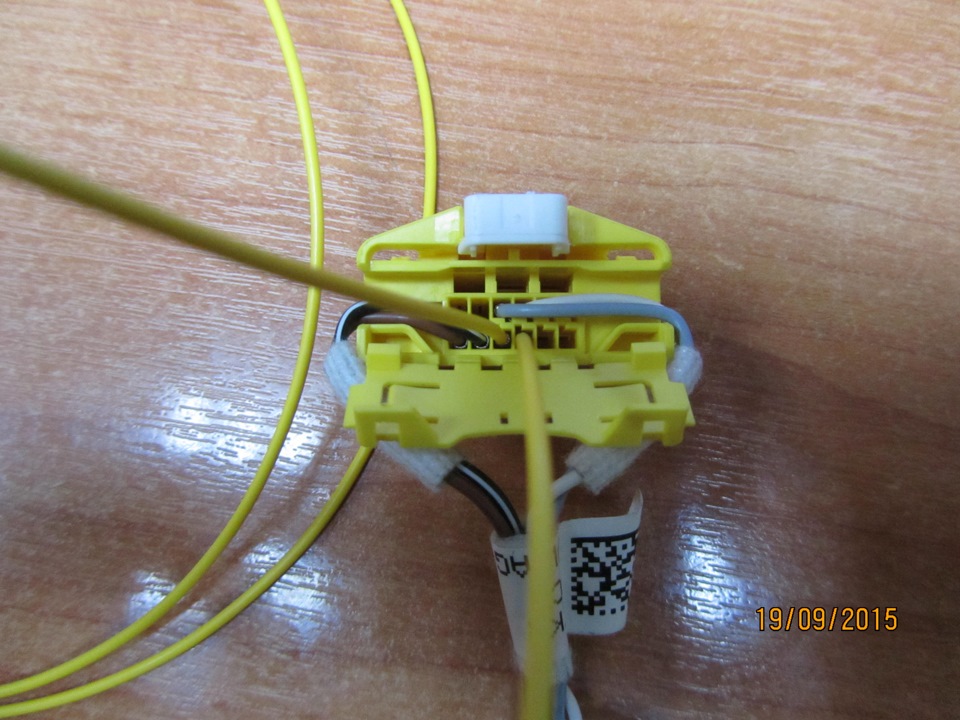

На желтом разьеме есть фиолетовый фиксатор, его надо вынуть, затем вынимать пины, к коричневому проводуМасса) я просто припаялся и заизолировал
коричневый просто к пину подключаеться и он длинней

Добрый вечер. Подскажите в одном вопросе. Руслан, на которого вы ссылаетесь, ставил разъём на кнопки 8E0973605, а вы 8R0973605. Они чем нибудь отличаются?, просто я заказал первый пришёл второй, в каталоге инфы нет.
Это одно и то же, просто 8R0973605 дешевле, так у ВАГа бывает…

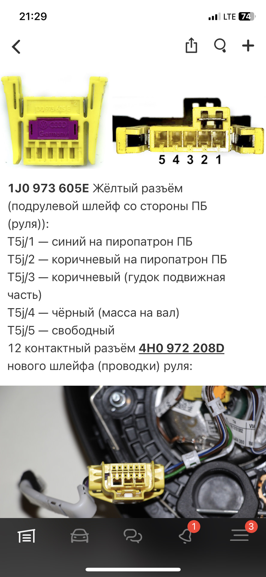

подскажите как снять желтую фишку которая к подушке идет?
Аккуратно надо выдвинуть красную кнопку посередине и с усилием вынимать. Идет тяжело, т.к. там стоит защита(шторки), чтобы вы не смогли дотронуться до контактов подушки, а иначе она сработает…

Добрый вечер! интересует один вопрос: провод сечением 0,5 обжимается пинами, подойдет любой медный, монтажный провод?
Эти пины обжимаются на проводе от 0,35 до 1,0. В принципе можно использовать любой многожильный медный провод, но я использую и рекомендую специальный для авто ПВАМ, он не дорогой…Можете почитать о нем в инете.
