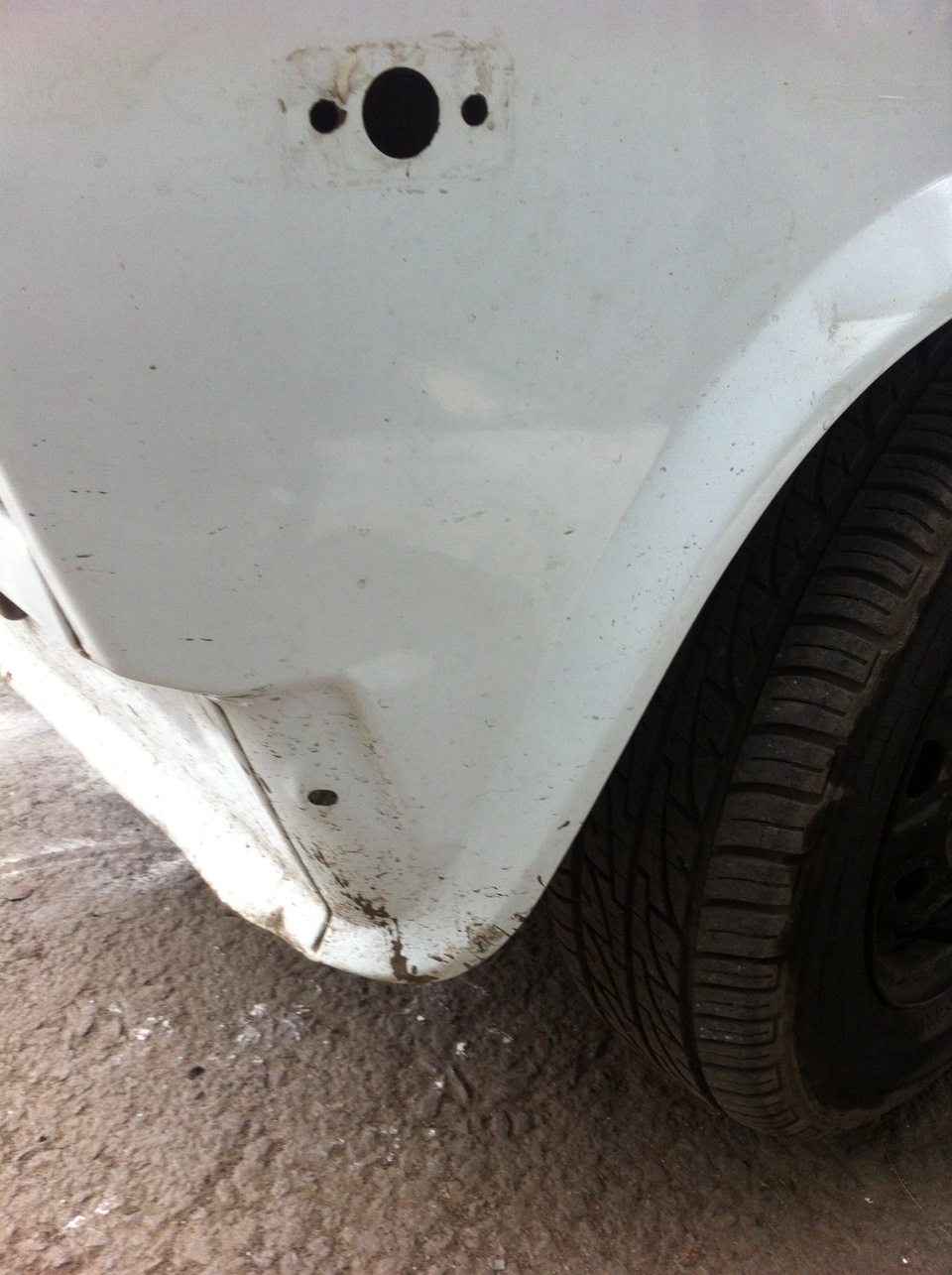

В общем началось, скажу сразу, с этим сталкиваюсь в первые, и все что я делаю в этой записи это все смекалка:) Для начала мне нужно было снять все что мешалось, а это бампер и локер. Ло

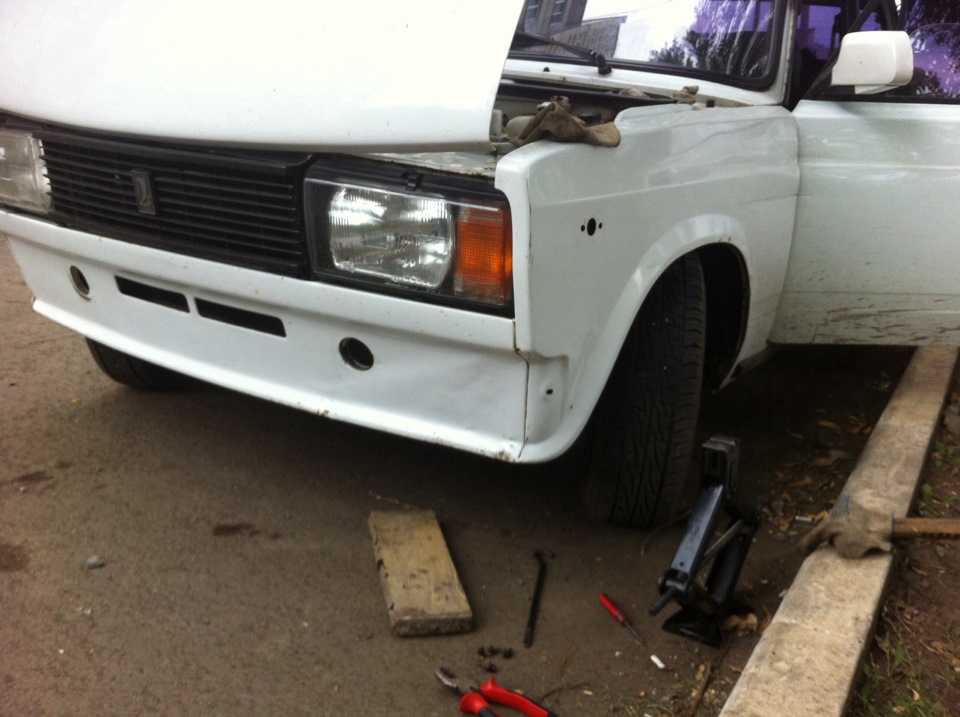

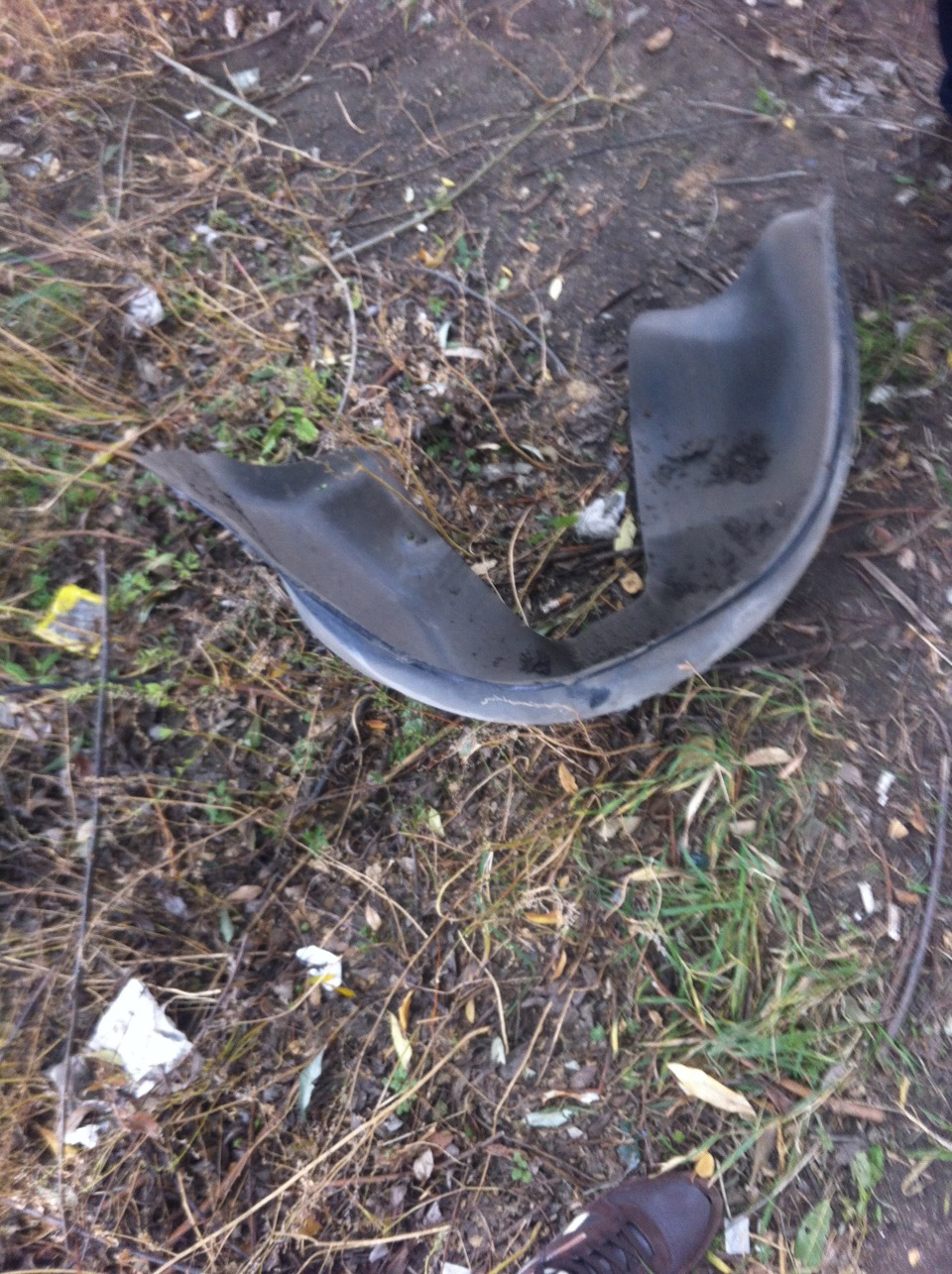

Нужно снять колесо и выкрутить саморезв по периметру:)
Бампер держится двумя болтам, открутить да выдернуть:) и положить на заднее сидение и ездить с ним сзади)

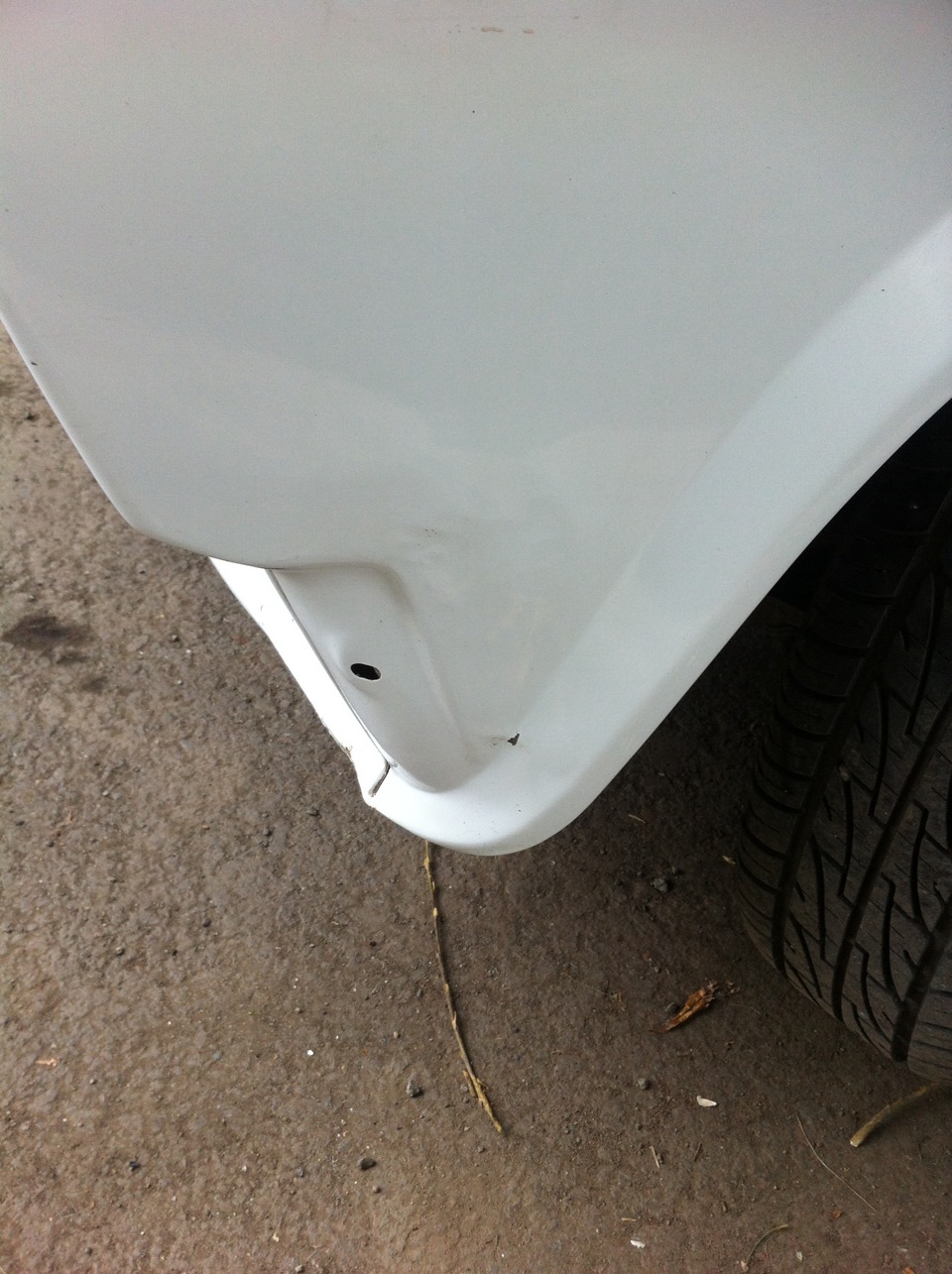

Дальше я просто взял одной рукой за угол фартука и начал тянуть, а второй рукой ( лодошкой ) я бил в изгиб.
Дальше уже постукивал снутри молоточком, предварительно обвернув его в обычную перчатку.

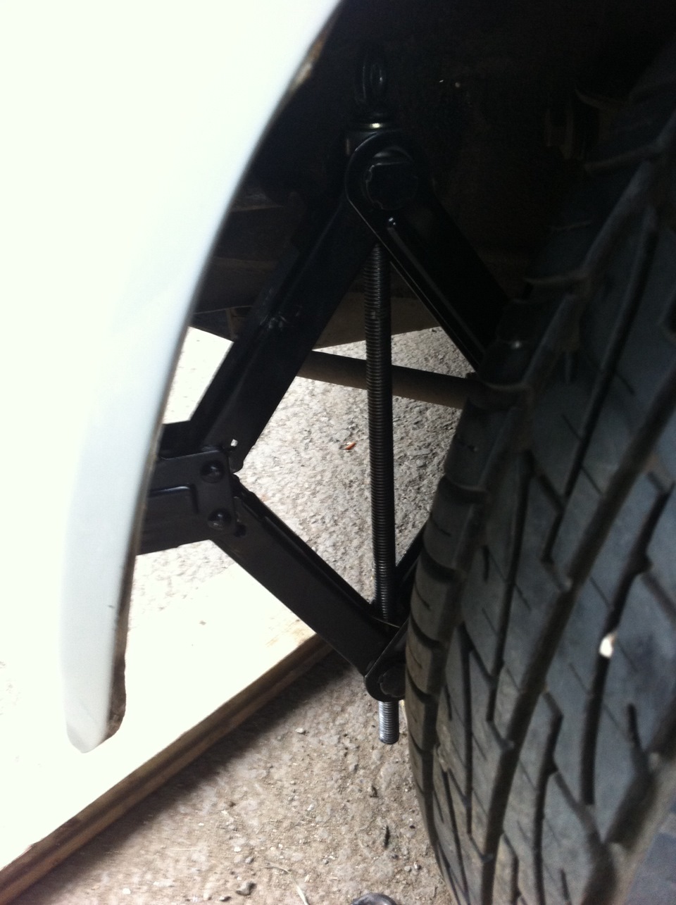

Так как моих сил было мало для того чтоб тянуть, я вставил домкрат и упер его в рычаг, и начал потихоньку крутить, в общем домкрат мне помог не плохо) вытянул я его хорошо, крыло щелкнуло, и со стороны уже выглядило намного ровнее.
Вот на чем я остановился, лучше уже не смог, дальше уже дело шпаклевки, грунтовки и покраски)
