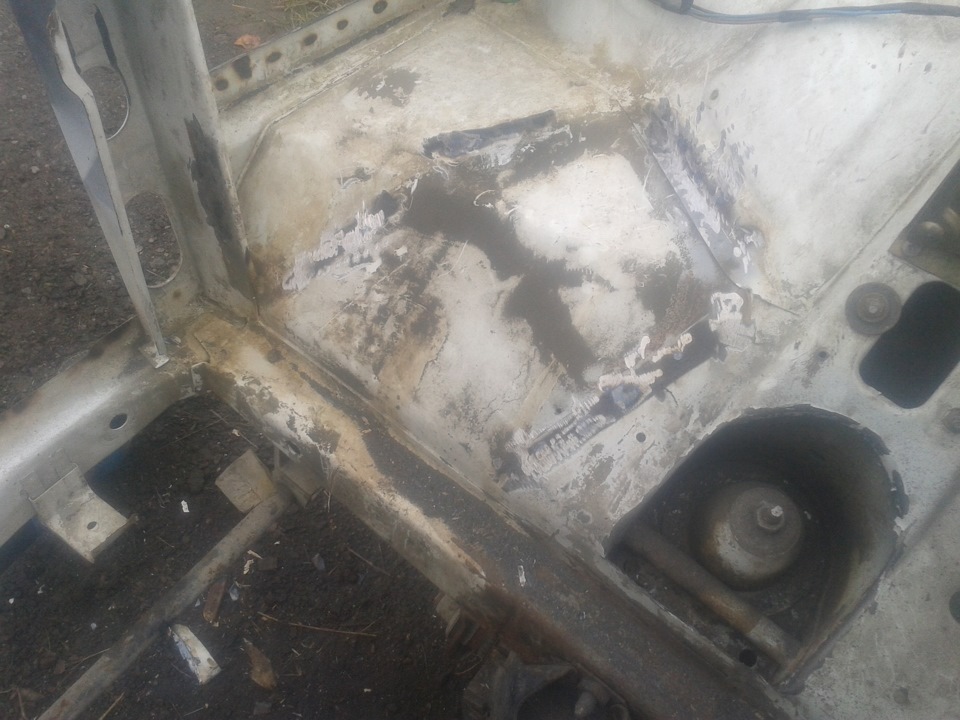

далее были осмотрены пороги состояние на 3 есть сквозные дыры посидев покумекав решено было заменить и их и вварить 2мм усилитель как я делал уже на 2х машинах.
пороги пока что не трогаю то что неизвестно какая будет погода (делаю то все под открытым небом) и как бы я все равно 70% сил бросаю на корча

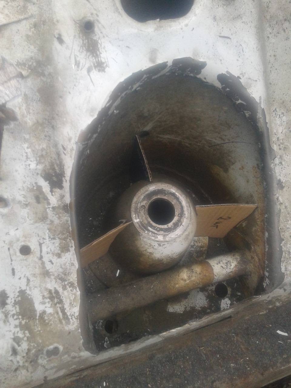

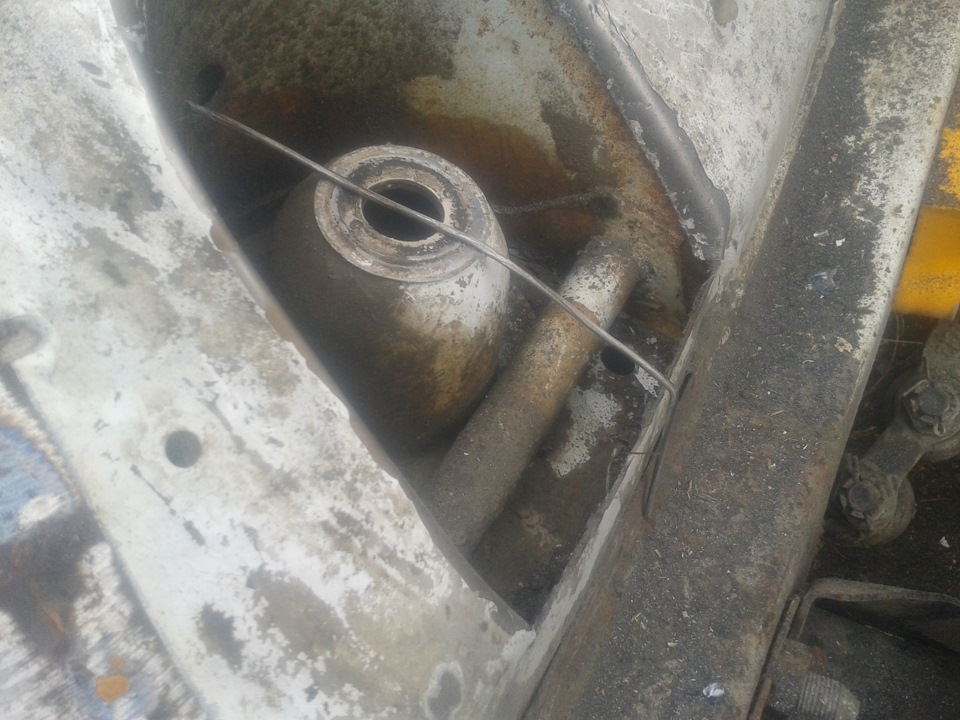

далее было решено сразу усилить места крепления чашек под пружины и вваривать втулки для сквозного крепления балки.
залезаем в интернет и ищем чертежики втулок и вообще ищем книгу сингуринди, там все оч красиво расписано и показано и имеются все необходимые чертежи!
по этим чертежам и примеркам по месту были изготовлены косынки 2.5мм а вот закрывашки сделал из 2мм железа не нашел больше
на днях будут изготовлены втулки
в общем все щас приготовлю по сварке что бы потом тупо сесть и искрить !)

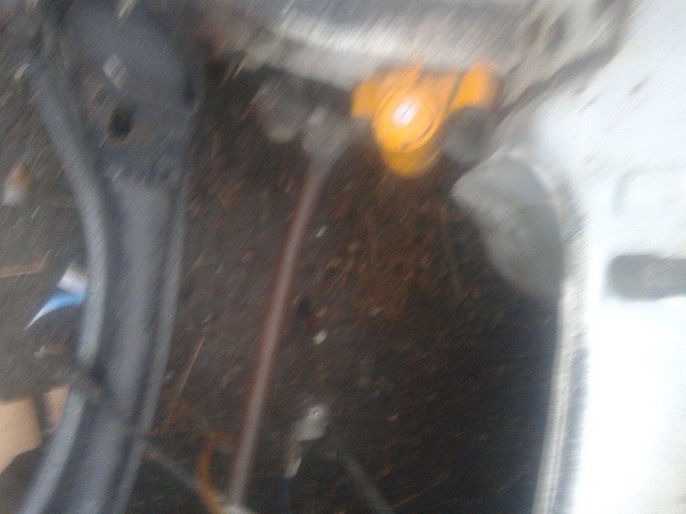

также отец предложил перенести сразу акум назад и я сразу срезал стоковую площадку что бы уже не было возможности передумать)))
