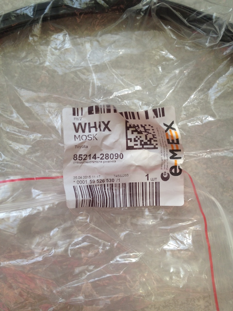

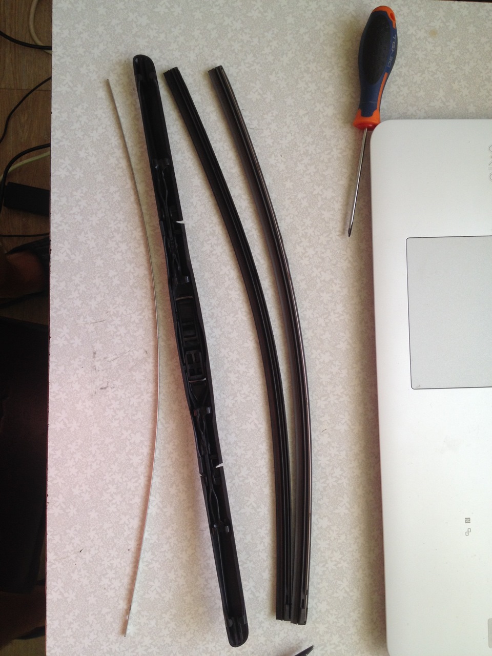

Поменял резинки на щетки.
Стары совсем не трут.Кому надо номера ниже.
Резинки от Toyota, подходят идеально, качество отличное.
8521428090- 40 см.
8521468020-65 см.
Запчасти на фото: 8521428090

Так на фото у вас вроде гибридные, а не каркасные.
Heyner 027 000, 036 000
отличный антидождь таким-же пользуюсь!
вопрос — к оригинальным КАРКАСНЫМ они подойдут?
или только к гибридным/безкаркасным?
я как раз на оригинальные каркасные и ставил.
