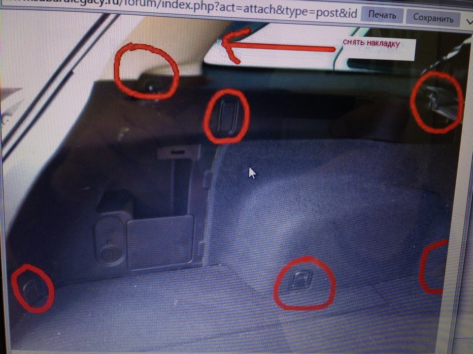

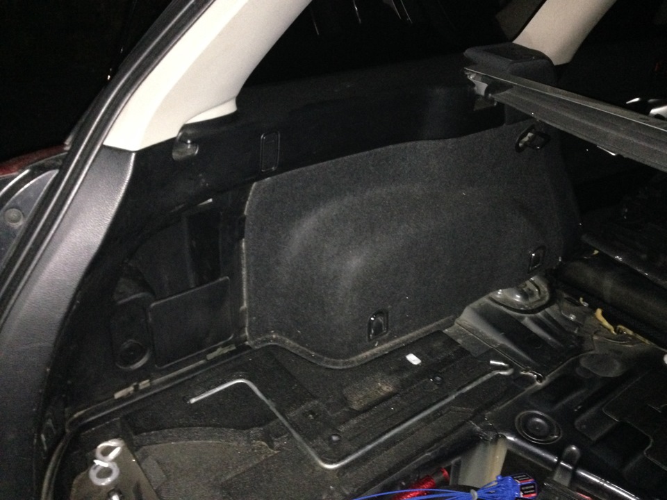

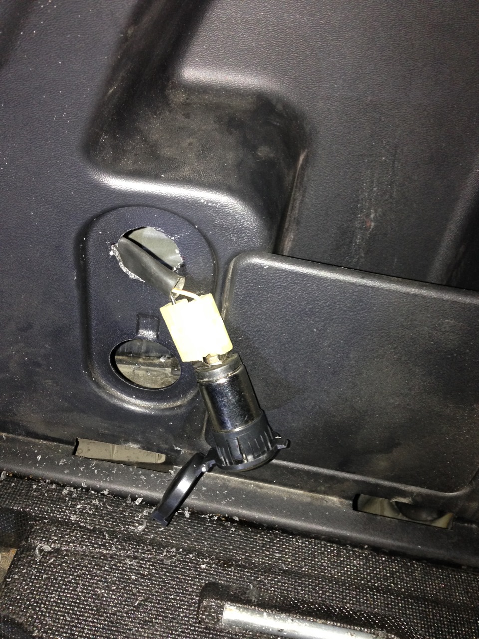

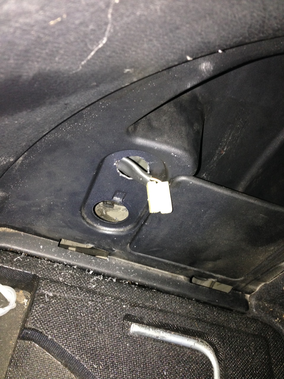

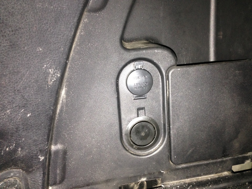

После поездки в отпуск с прицепом, возникла большая необходимость наличия гнезда прикуривателя в багажнике, т.к. длина провода электрического насоса не позволяет дотянуться до колес прицепа. Да и если есть сам разъем под розетку, значит надо ее подключить!

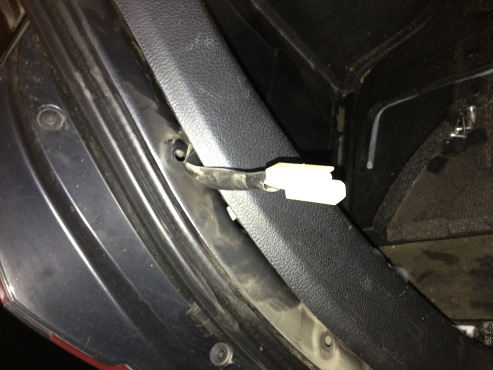

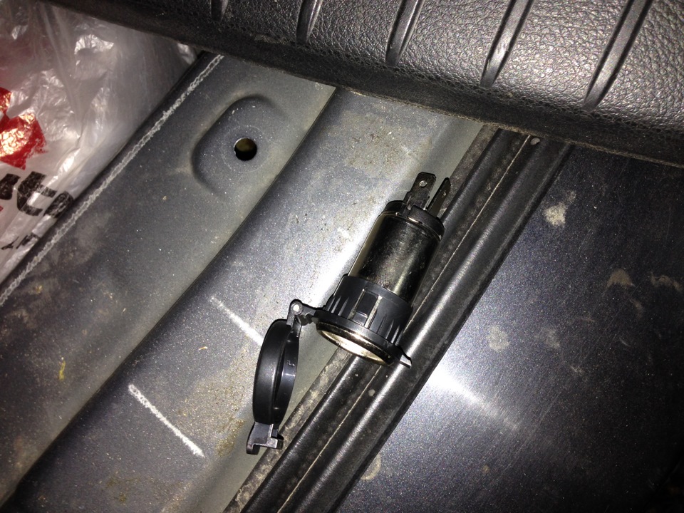

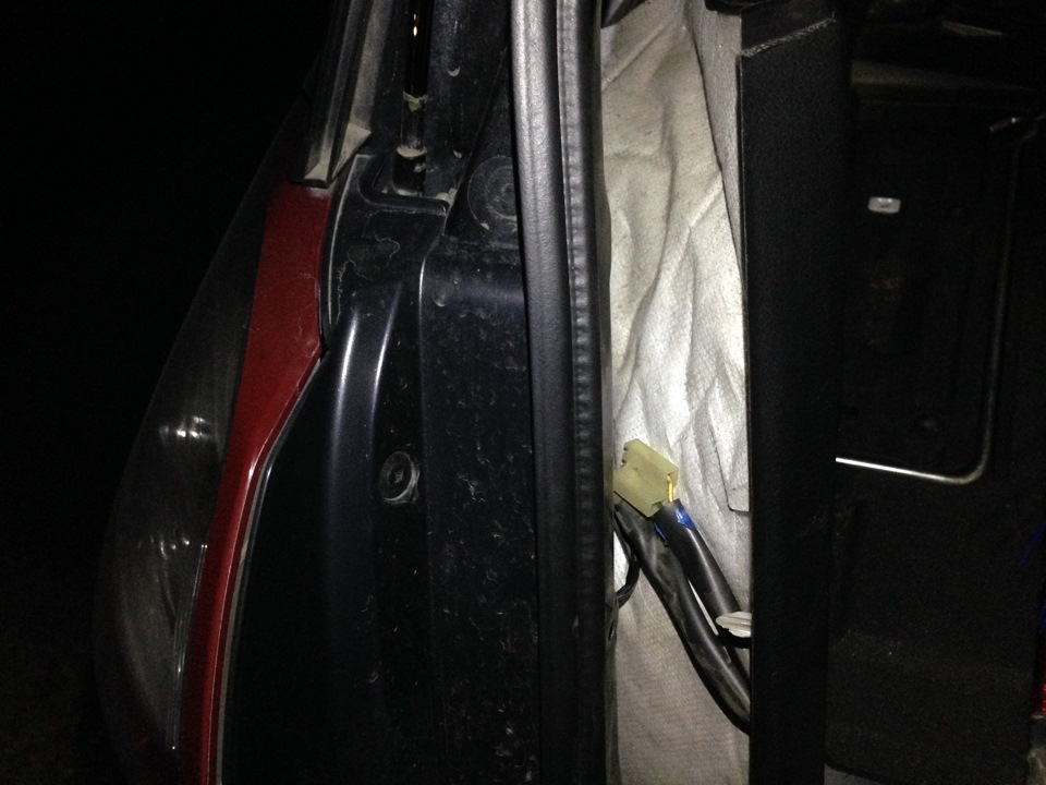

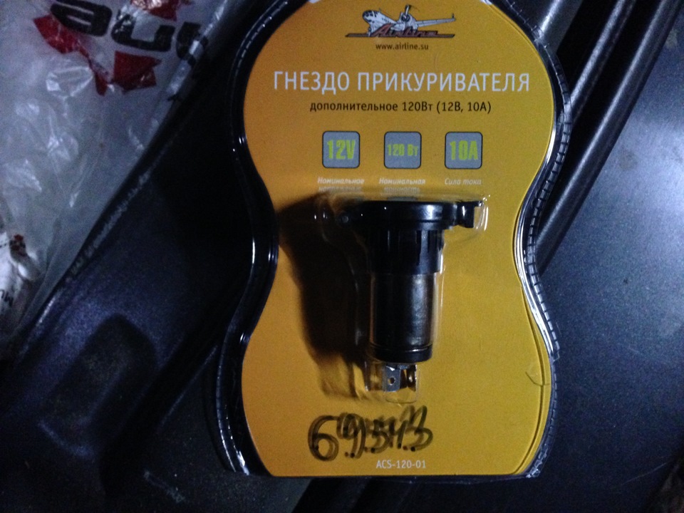

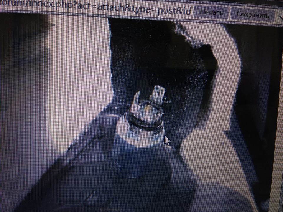

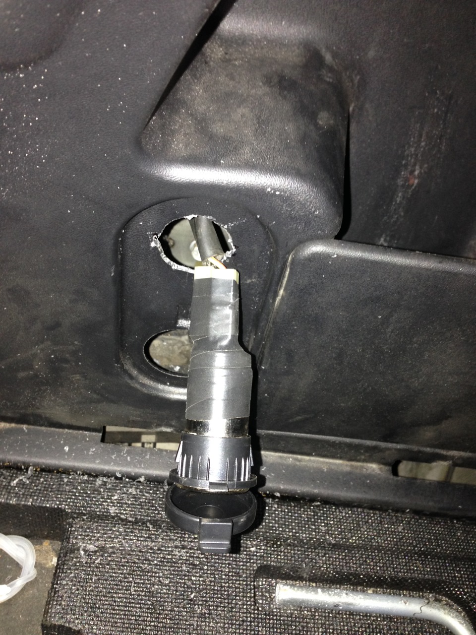

Нашел на форуме Legacy, как подключили оригинальную розетку. Я оригинал не заказывал, купил недорогую за 300 руб. Только пришлось немного подточить на ней контакты, чтобы не портить штатный разъем.
Все подключил, заизолировал, чтобы не выскочил разъем, все работает.
Далее фото.
Комментарии 5

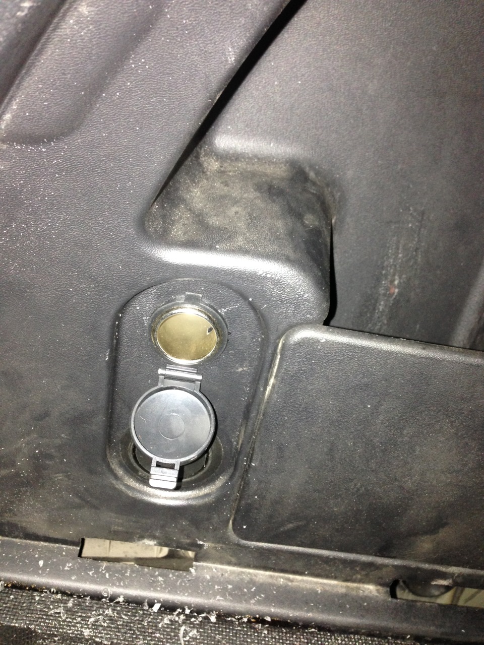

Почему в нижнее, готовое отверстие не поставили?
Нижнее под штатное гнездо, оно больше в диаметре.
Штатное место — как у вас. нижнее отверстие — для доступа к болту крепления бампера
В верх ногами чего установил?
А примерил и так и так, показалось удобнее, чтобы шторка розетки вниз откидывалась. При откидывании вверх, угол меньше получался, упиралась в ребро обшивки, а так откидывается полностью.
