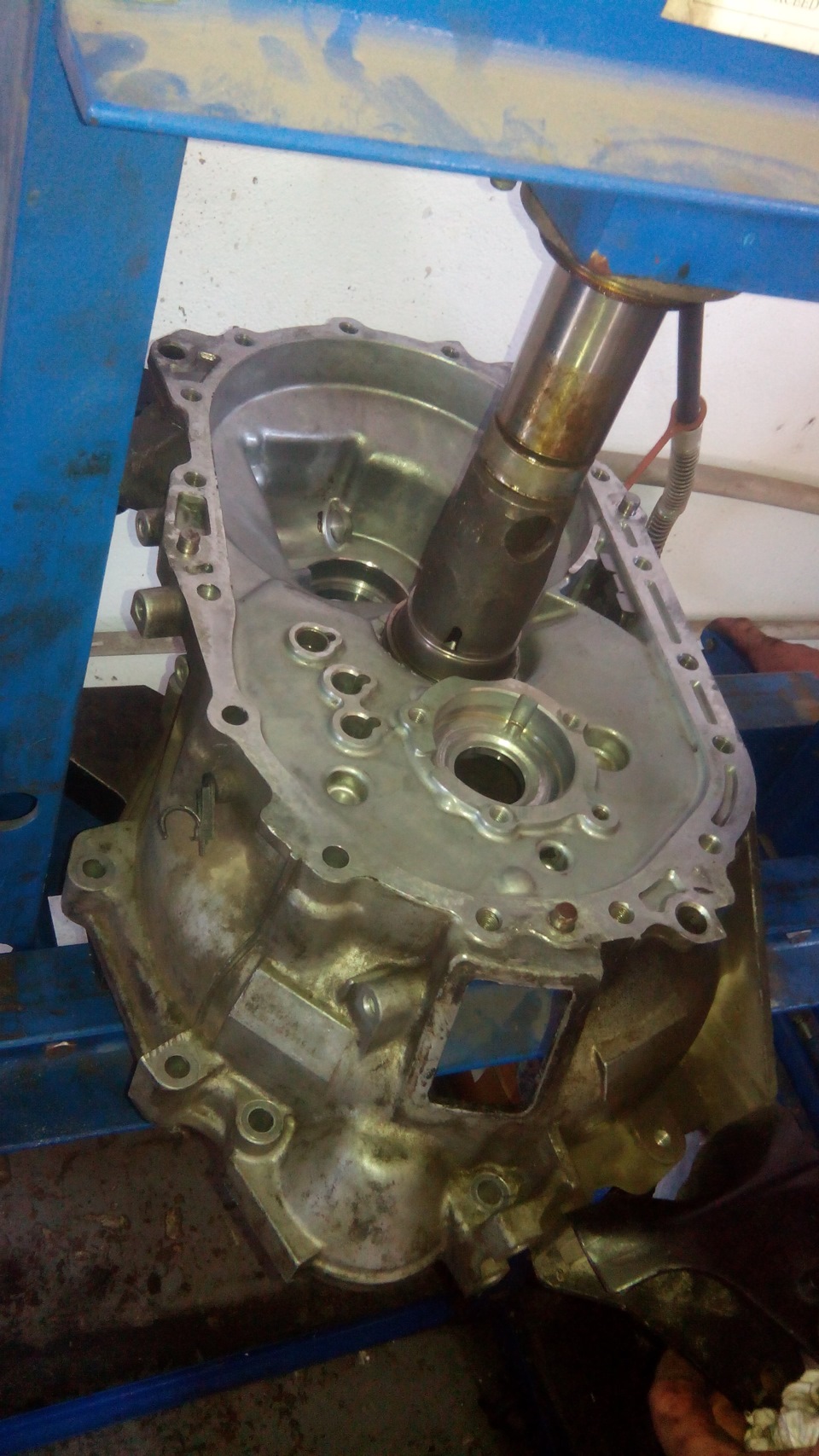

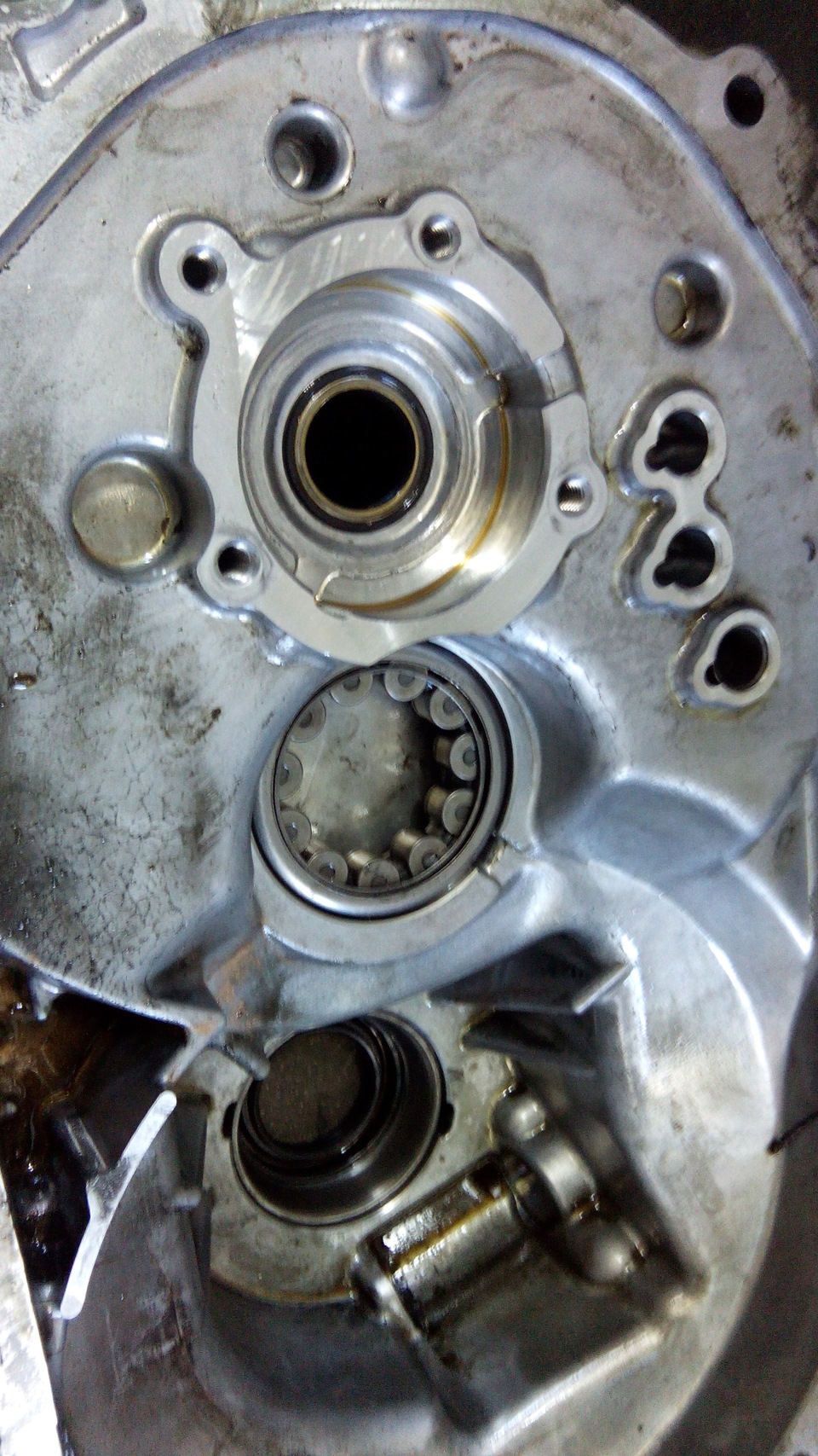

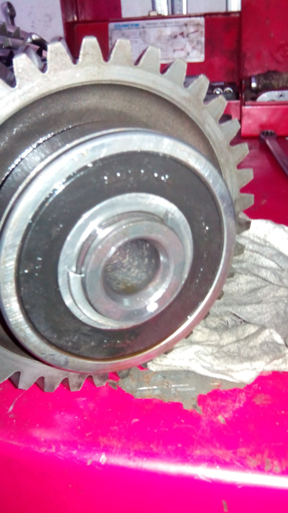

Добрый день дорогие друзья.Сегодня я решил описать очень долгий ремонт и его вытекающие.И так приобретая автомобиль в районе коробки присутствовал непонятный шум, а точнее шуршание, которое пропадало при включение задней передачи, диагноз — шумит подшипник.Но какой именно мы гадали, по этому я решил начать с выжимного и по совету товарищей приобрел сцепление в сборе, точнее выжимной Koyo и корзину с диском Valeo (5100р.), выбрал солнечную субботу июля месяца и на старой работе с командой механиков принялся крутить болты и гайки, дабы скинуть коробку, по времени час-полтора.Сняли и удивились подшипник под уставший, но более менее, диск и корзина в норме (теперь лежат про запас), а вот люфт и шум из коробки нас насторожил. Я очень расстроился но решил делать сразу все 6 шт., пока не поздно. Механик он же некогда мой сосед (Дмитрий) пообещал расколоть коробку в понедельник и тут понеслась. Плановые ТО, подъемники заняты и т.д. Дабы долго не описывать двух месячное изнасилование мозга и нервной системы, в кратце неделю кололась коробка, неделю искались номера зап частей, неделю я их искал подешевле, столько же ждал остальное время Галант ждал своей очереди, отдыхал в ангаре и покрывался пылью.Потом было две попытки все собрать, но срослась третья, за что очень благодарен Дмитрию и всему коллективу того предприятия.

Но пока я искал оригиналы или что то подобное, заехал на местный авторынок и наткнулся на магазин подшипников в котором познакомился с ГУРУ и просто великолепным подшипника-дел мастером. Привез валы и он мне все подобрал, я немного побоялся брать не оригинал по этому купил только один подшипник и сальники, но зато теперь с полной уверенностью если кто то спросит где купить или подобрать подшипник я отвечу и порекомендую. Так что Руслану огромное спасибо за потраченное время и внимание, а теперь номера обычных подшипников :
B25-139, 62062RS, 30207(2шт.), 63062RSN, MD74707 прямой роликовый, сальники 25х35х6 правое кручение и 41х61х9/13 (2шт.).
