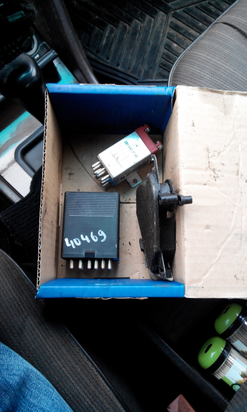

— Частично разобрался с электрикой. Спасибо за схему Merser124 www.drive2.ru/l/5636861/
В общем электрике дело такое. На задних фонарях стоял жук на задний ход и габариты, поэтому парктроник работал всегда и часто горели предохранители. Сигналка была подключена на стартер минуя лягушку. Сейчас машина заводится в любом положении акпп. Лягушка старая рабочая, хотя на всякий случай купил ей замену
— Проблемы с тягой и кикдауном на тот момент не решились. Были заменены оставшиеся реле. Безрезультатно. Очередные ненужные покупки в склад.

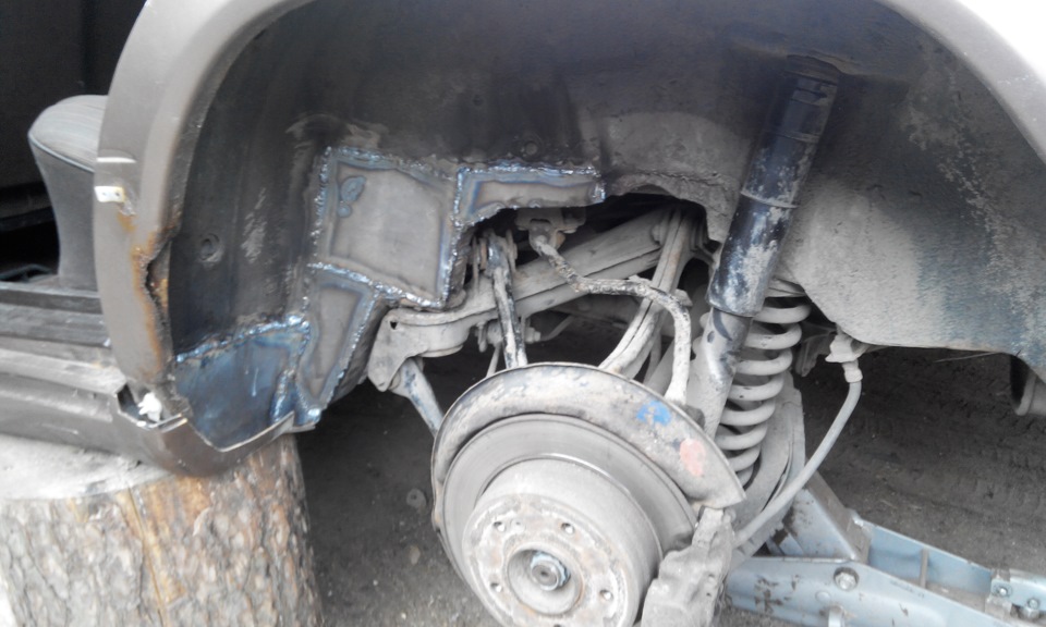

— Сварка на заднем левом крыле. крепление было почти оторвано. Создавали заново.

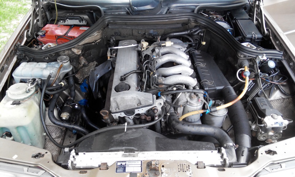

— Масло попадало в систему охлаждения
Шлифовка головы
Замена прокладок ГБЦ, впускного и выпускного коллекторов.
Замена масла опять же Castrol Magnatec Diesel 5w-40, фильтра не знаю
Промывка системы охлаждения ликвимолем и новый антифриз Liqui Moly
Замена шлангов обратки форсунок (в названии не уверен)
Так как процедуры ремонта не знал, компресию не замерил. Подсказали позже

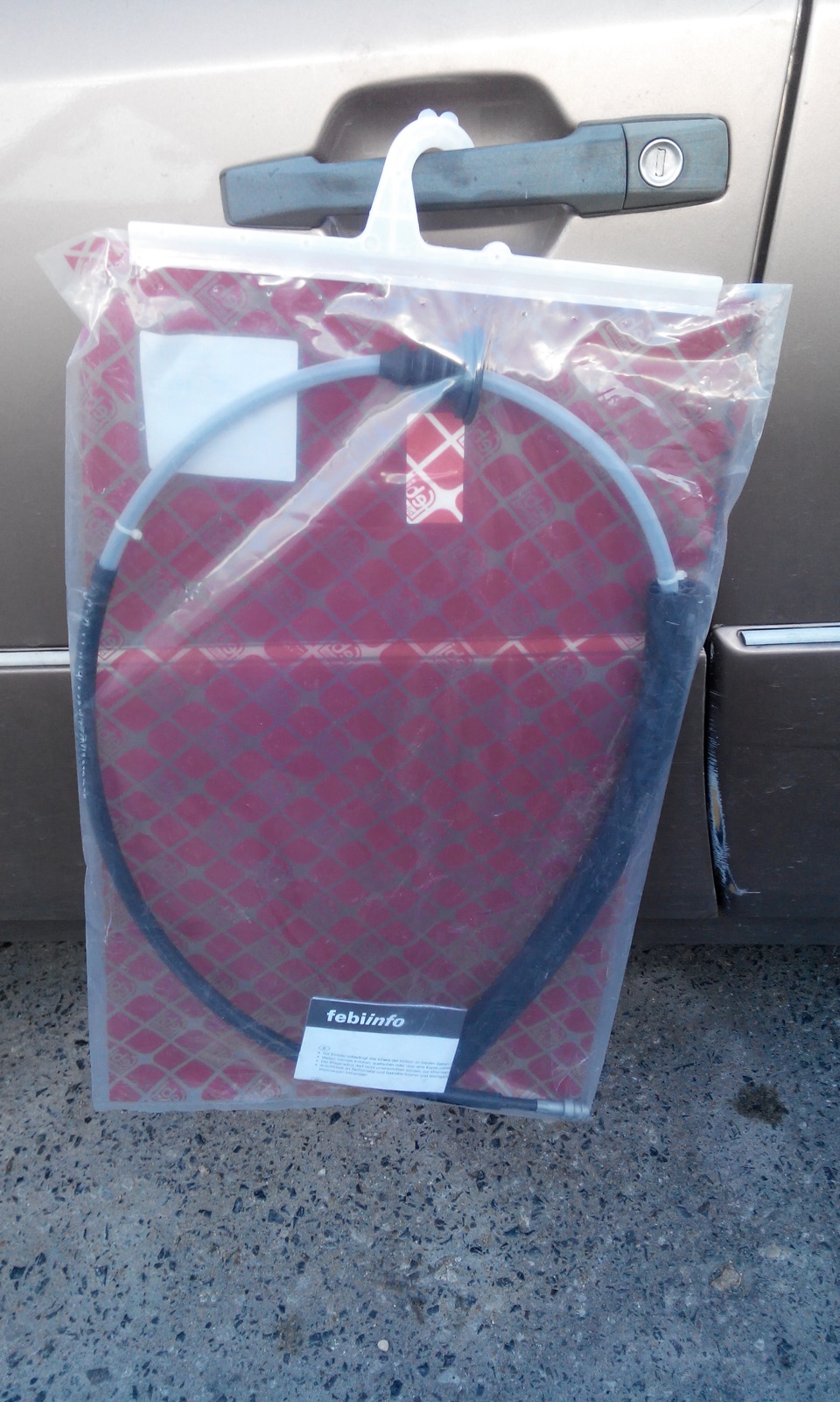

— замена тросика спидометра. Старый порвался вариантов было 2 оригинал и febi. Скупой платит дважды. Взял febi. Заменили, пролили маслом для редуктора. Лучше б взял оригинал. Сейчас при скорости до 60км/ч стрелка спидометра прыгает. Насчет febi на форумах предупреждали. Думал пронесет.

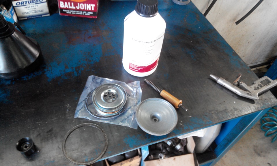

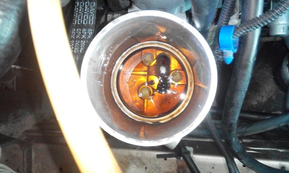

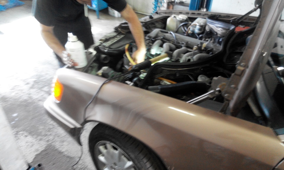

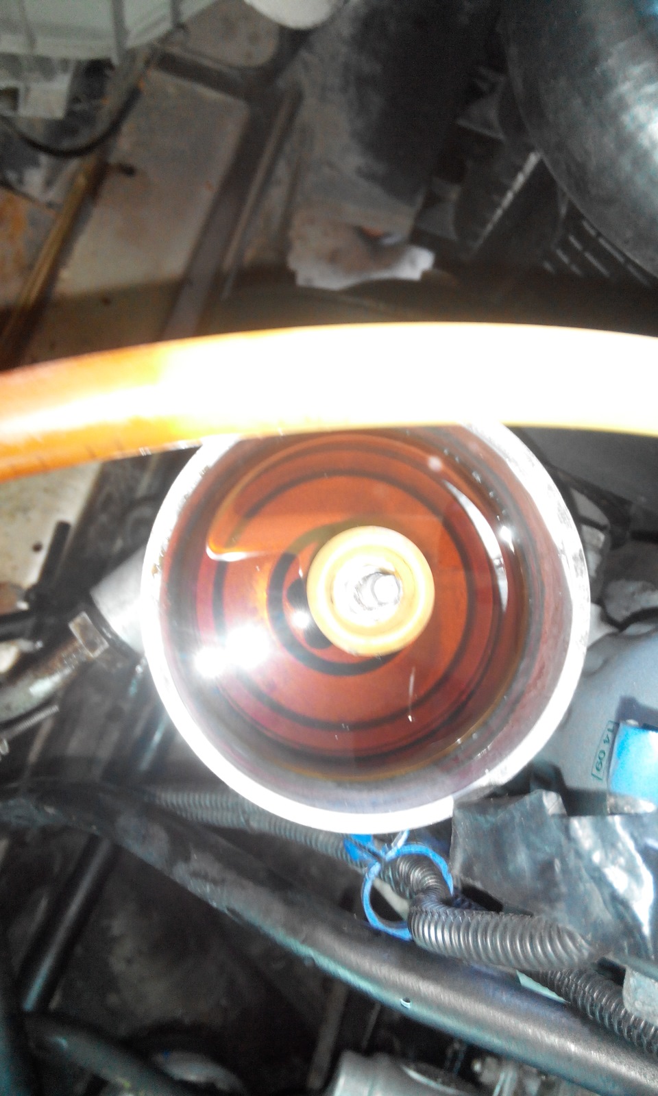

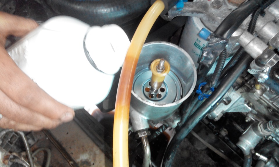

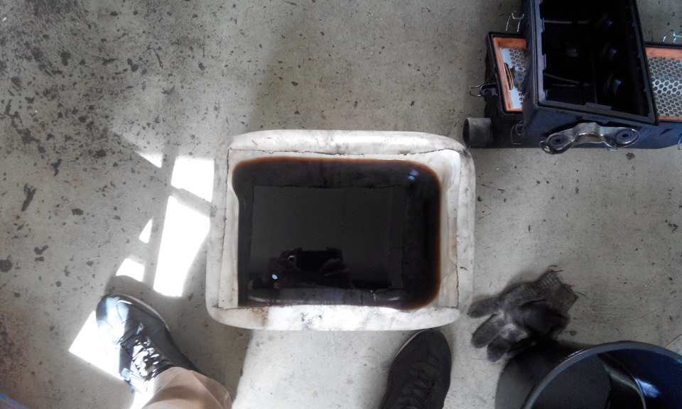

— Решил заменит масло в ГУРе. До меня его наверно никогда не меняли. Менял не шприцом, а раскручивая нижний патрубок, чтобы сливалось через всю систему.
Жидкость ГУР Febi 2л. Немного осталось. Фильтр Meyle. На заметку: комплектное кольцо паранитовое, по размеру не подходит под крышку. Либо покупать отдельно, либо использовать старое
— Алилуйя. Найдена течь из-за которой поменял уже 3 подушки. Текло из под ручной глушилки двигателя. Из-за колечка стоимостью 5 рублей, потратил на подушки 7500.

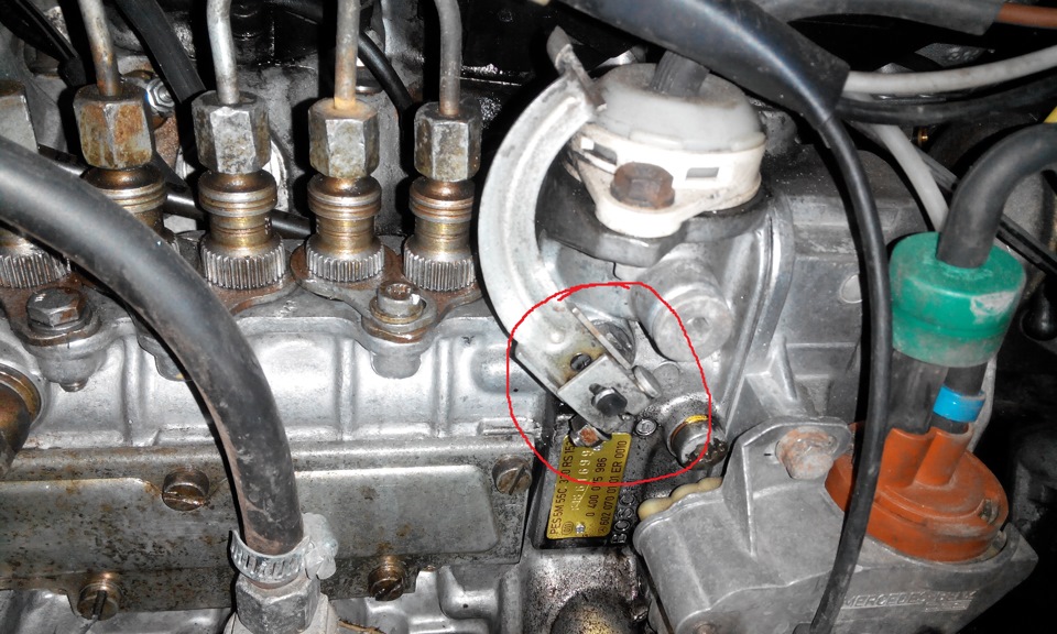

— Частичная настройка АКПП. Причина в тросике кик-дауна. Была сломана регулировка.
