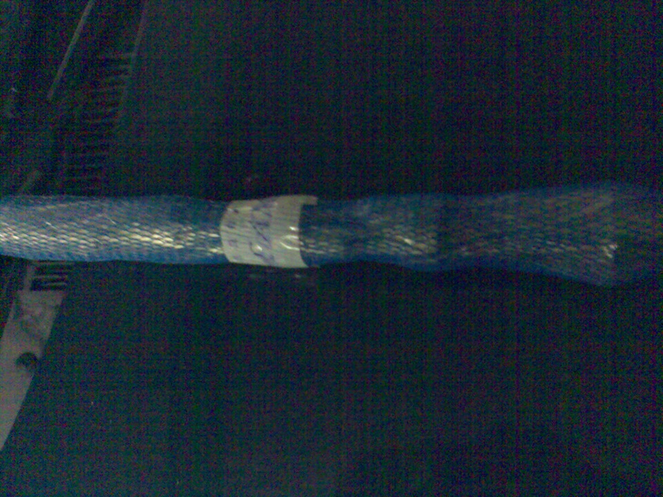

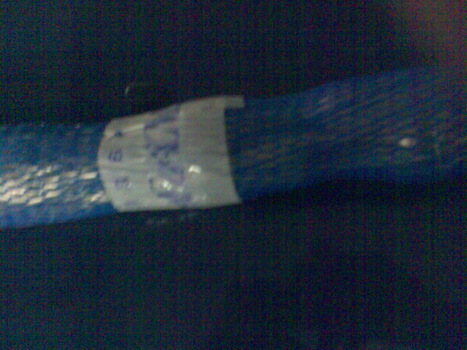

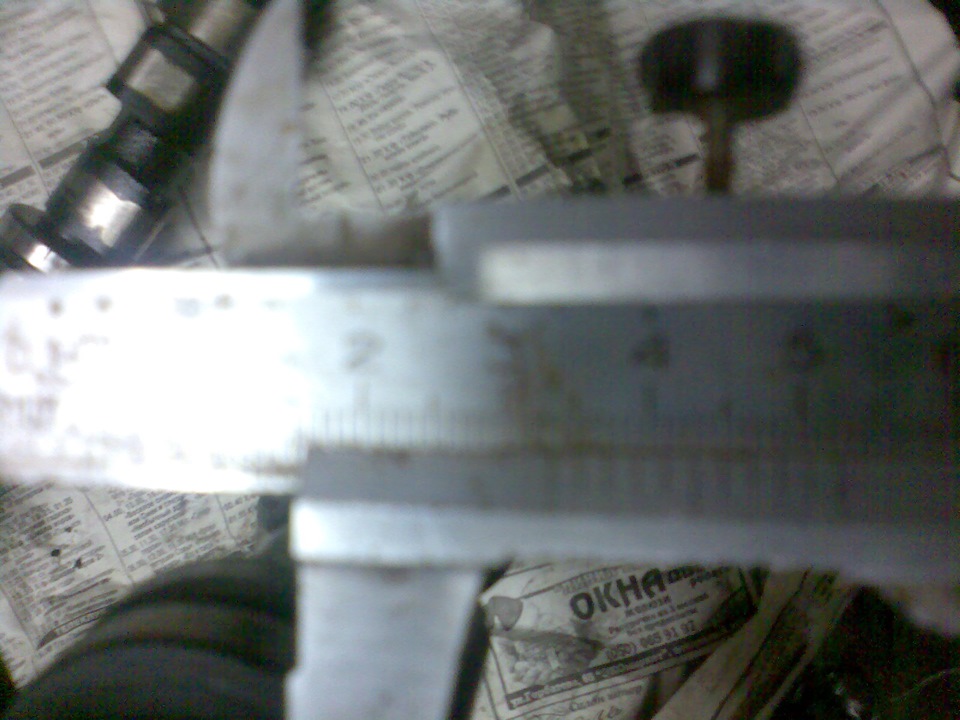

фаза выпуска и впуска 294 град.
подъем на кулачке 6,8 град.
перекрытие по клапанам 2,4 мм
Изготовлен в РФ
Новый распредвал установлен! скажу одно 317 вал говно полное!
И так привезли мой валик с Москвы после изготовления вала в УФЕ! Узнал я про этот вал от ралийников с Крыма=) Перечитав все форумы расстроился что нету никакой точно информации про распредвалы спорт для тавроновских моторчиков! И вот списался с компанией что изготавливает валы для ВАЗ одна из лучших фирм России! Но не буду называть ее!Уговорил их сделать и мне распредвал под заказ! Они ранее изготовили только 2 вала дял Крымчан и больше не делали это их 3 опытный образец и он успешен! я доволен результатом на все 100% он стоил своих денег и переживаний! установив распредвал машина стала работать намного по другому ни так как раньше у меян отсечка 7500 мотор крутится без всякого провала ровно с тягой я думаю на этом валу можно не боясь крутить свыше 8000об но эксперементировать не буду! Машина не настраивалась после установки под вал но и при этом машина стала совсем другой! Сравнивал я с распредвалами и 245 и 307 и 317 этот по замером совсем дургой кулачек выше и шире как в цифрах как в диаметре так и визуально! Настраиваться уже буду как установлю Январь и поеду к Друзьям в Донецк так как ни у нас в городе нив ближайшей округе толковых настройщиков просто нету! Мне понравилось просто кайф теперь кататься! Теперь нужно установить январь и определиться что делать что можно придумать с ресивером!И можно настраиваться окончательно=) Цену называть не буду но вышло не так дорого) повезло с курсом рубля)
