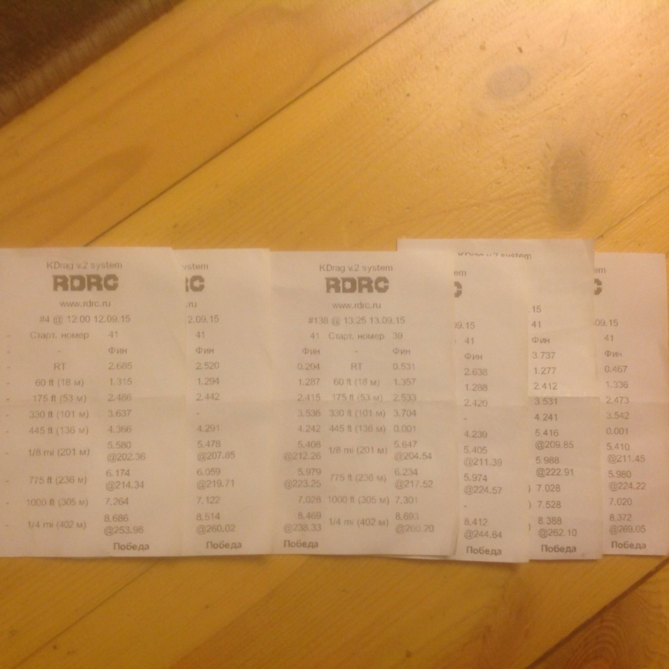

Но заезд был обнадеживающий — зацеп есть. Время 8,65

Пока Александр Сабуров правил карту, готовимся к следующему заезду. Добавляем наддув по 0,1 бара во все диапазоне. Выезжаем снова на полосу — старт . Снова все классно — без букса, при сходе с клея так же болтануло, но терпимо. Время 8,51. Торможу теперь с парашютом — вполне комфортно.

Прогреваюсь, стартую — букса нет, в конце дистанции нажимаю закись секунды на полторы. Время 8,388.

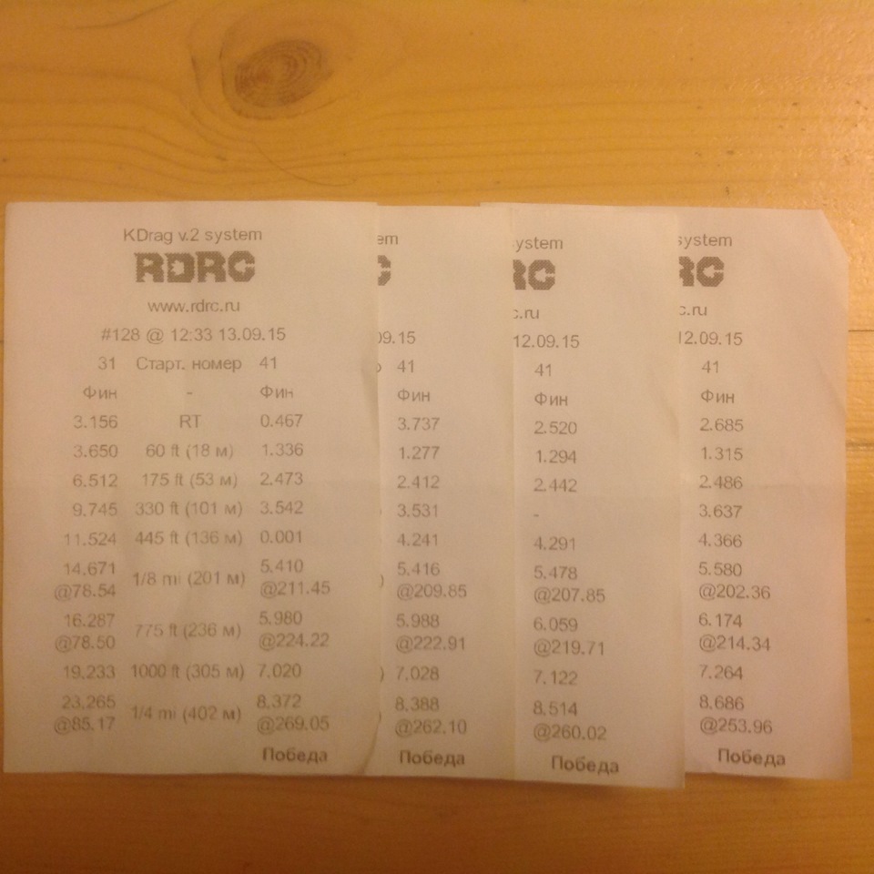

Старт получается не очень — 60 футов 1,34, но общее время снова улучшаем — 8,372 скорость 269,05. Вчера, на таком же наддуве ехали 8,51 — Сабуров поработал. Приезжаю первым.

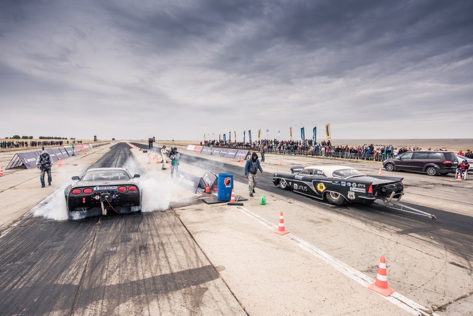

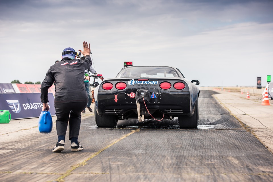

Прогрелись, начали выставляться и вдруг судья старта останавливает заезд. Оказывается, на полосу выскочила собака. Пока гоняли собаку, колеса остыли.
Снова команда на старт и мы вторично прогреваем колеса. Старт. Стартую на желтый. Пошел ровно, без букса. Справа не вижу Чайку, на середине дистанции успеваю посмотреть в боковое зеркало и вижу Чайку прилично сзади. Палец держу на кнопке закиси. После схода с клея машину начинает ставить боком, — наддув на последней трети дистанции мы поставили недетский. Тут уже не до закиси. Рулю и приотпускаю газ, но это ни на что уже не влияет — ПОБЕДА.
Время заезда 8,469 реакция 0,204 скорость 238 . Скорость маленькая – отпустил газ.
Все мои заезды по чекам.
