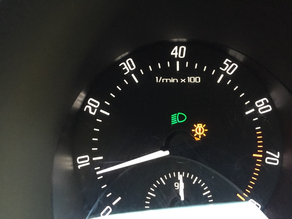

Вчера вечером загорелась желтым контрольная лампа, информирующая водителя о сбое в работе систем автомобиля, а именно "Отказ лампы".
В руководстве написано "… горит при выходе из строя одной из ламп.
› до 2 секунд после включения зажигания;
› при включении неисправной лампы накаливания…"
Проверив все выяснилось, что перегорела одна лампа, подсвечивающая номер. Сегодня мне заменили над номером сразу обе лампы. Но желтая контрольная лампа не гаснет (((.
С чем это может быть связано?

Да светодиоды бесспорно, лучше, ярче и красивее. Чтобы на приборной панели не высвечивалось предупреждение о перегоревшей лампочке, надо заменить их на такие же, но с обманками. Поищите, здесь на драйве много информации по этой теме.
спасибо… надо же … с "обманками" ))) надо запомнить )))
вероятнее всего, поставили диоды или газовые
это может влиять? я узнаю, спасибо

да, сказали, что поставили светодиодные лампы (((( а я думала светодиодные лучше (((( а на сервисе как то могут скорректировать, чтобы этот контроль реагировал только на неработающую лампу, а не на светодиодные?
Мне поставили в подсветку номера светодиоды, изменив настройки в блоке контроля. Все работает, никакие контрольные лампы не светятся. Обманки будут греться.
спасибки, завтра у меня ТО, попрошу их там… они же могут это сделать?
Есть результаты?
да, спасибо огромное ))), на ТО попросила ребят откорректировать (перепрошить) теперь у меня не выдает ошибки )))
