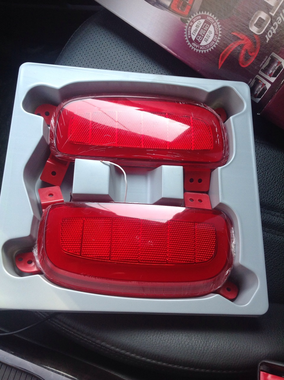

Подключил к проводке задних фонарей…один провод взял с габаритов, а другой со стопов. Фишку с противотуманок тупо заглушил и замотал чтобы вода и грязь не попадала.
классная вещь. совет, посмотри сзади где выход проводов, если там сделано с резинкой то все в порядке, а если просто провода выходят и намазано герметиком, то переделывай иначе на пол года. я такое проходил. просто есть два исполнения выхвода проводов

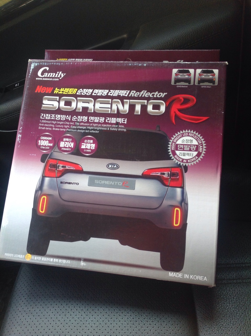

Нарядно смотрится
www.ebay.com/itm/Rear-Bum…:-UIAAOSwQItT2u4v&vxp=mtr
Это они.
На ебеЙ самые дешевые получаются, везде ценник 10 и выше!
Я брал за 4.5 тысячи ₽

Прикольные фонари! В темное время суток смотрится охрененно. Себе тоже такие вкорячил)))
Спасибо. Как подключал?
Я хочу яркий режим на птф подключить. Ищу фишку))) а габариты подключу к розетке фаркопа))
Я тоже так хотел, но потом посмотрел что яркий не такой уж и яркий(в тумане его особо не увидешь), вот и решил подключить его на стопы.

Рома! Зачетные фонарики! Если задняя оптика на диодах как у тебя то вообще будут классно смотреться! Ждем фото на сорике!
Поэтому купил именно их))) сегодня поставлю)) нетерпится))

Ром может там тоже нужно проводок подкинуть на стоковых и они так светить будут! )))
Не)) стоковые именно противотуманки. А тут габарит + стоп. Габарит пойдет по назначению, а стопы будут подключены на туманки.
С резинкой.
ну тогда все ок. прикольный аксессуар.

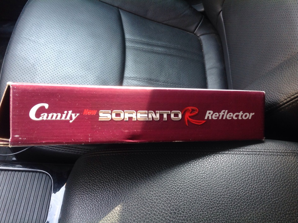

Что это?!
Фонарики
Аааа-класс!
Фотку добавил?))), а сначала заинтриговал)))
Добавил потому что угадали уже))
