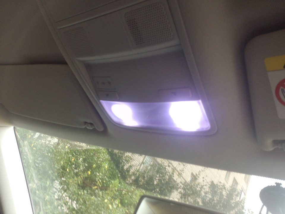

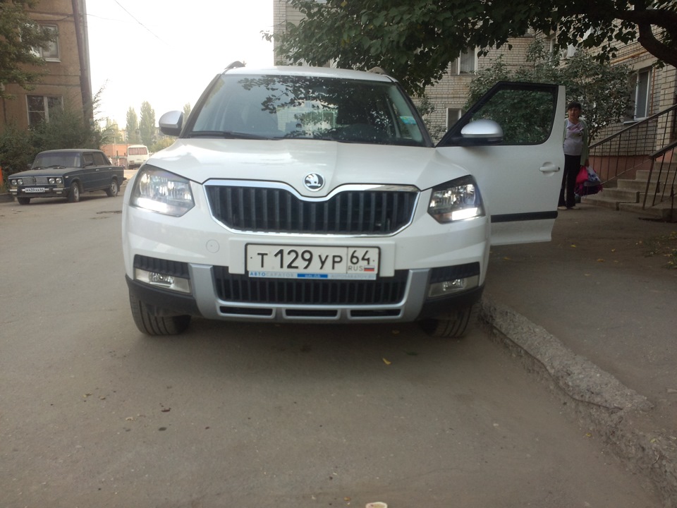

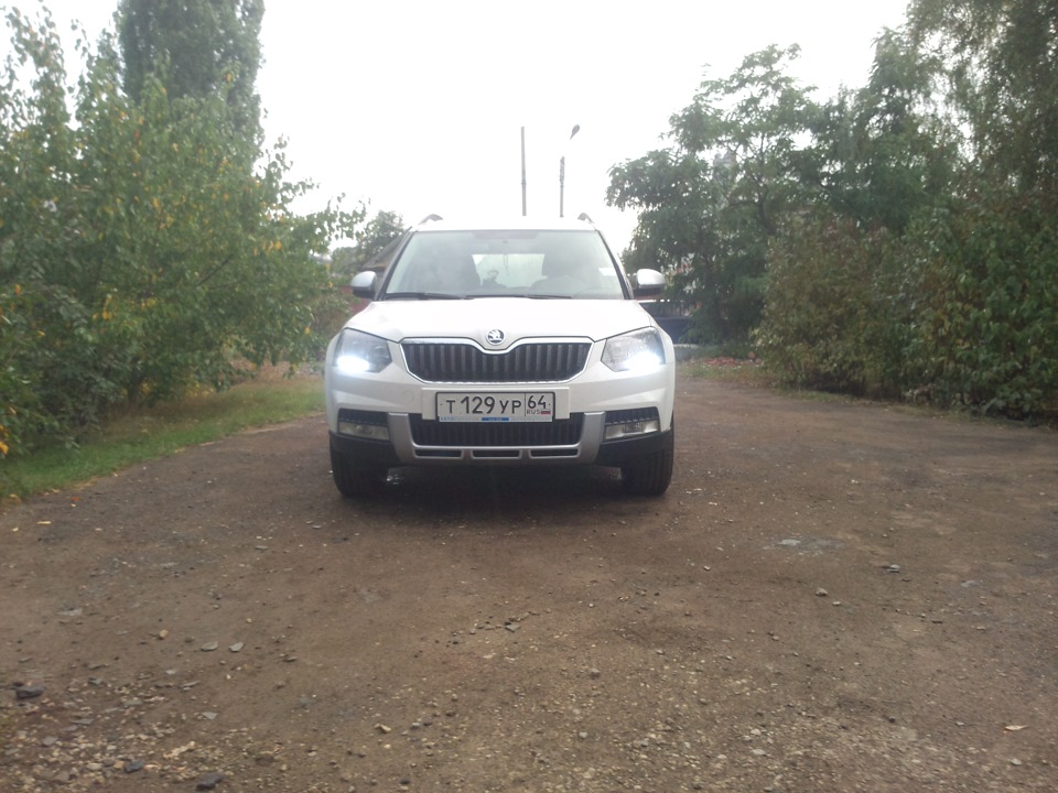

Сам процесс замены ламп и так понятен, пользовался чьи- то БЖ отсюда.

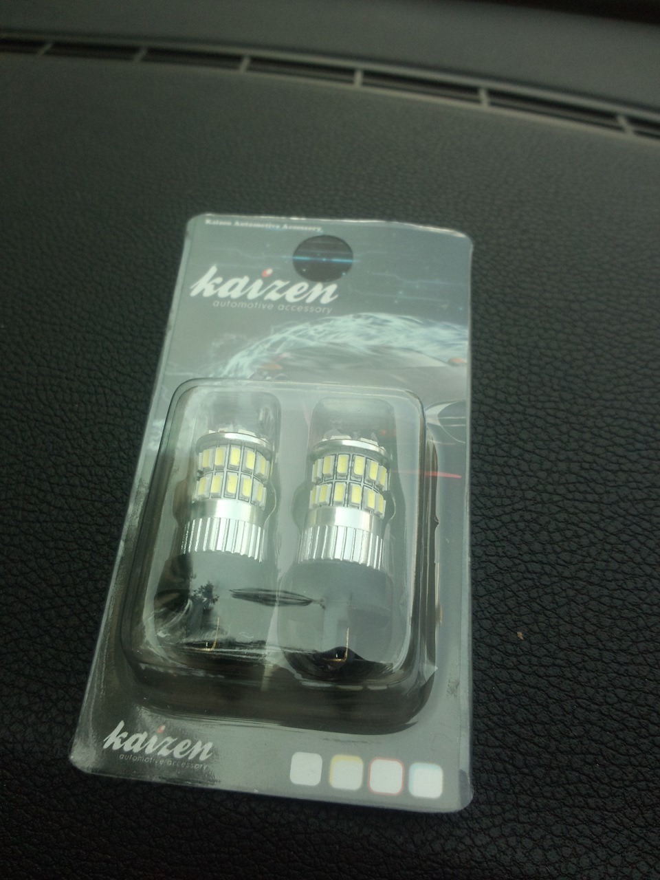

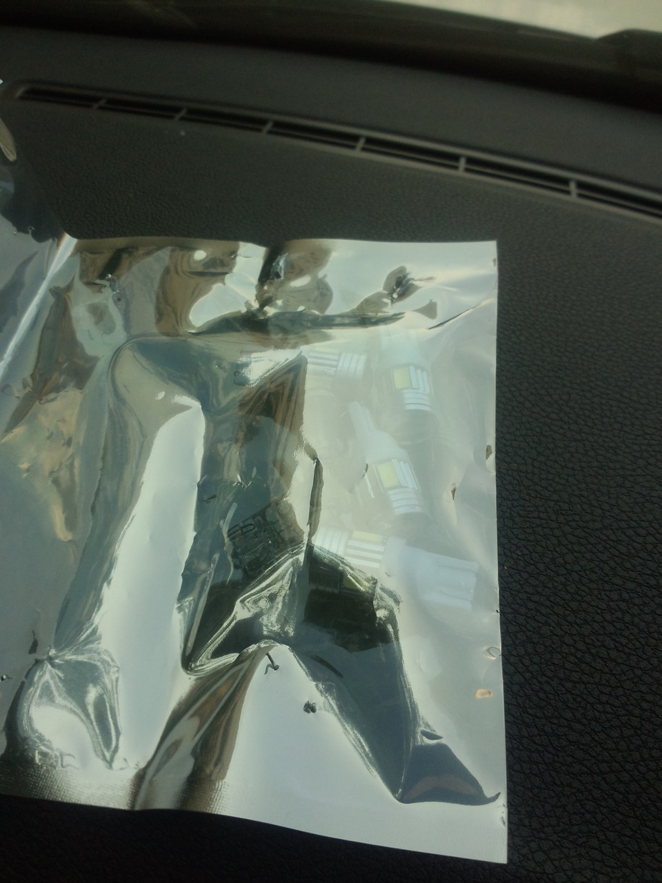

1. Заменены лампы на диоды штурманского света
2. Заменена лампа на диодну в багажнике

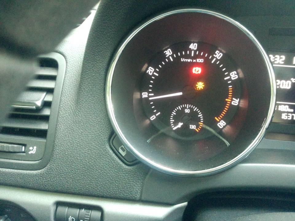

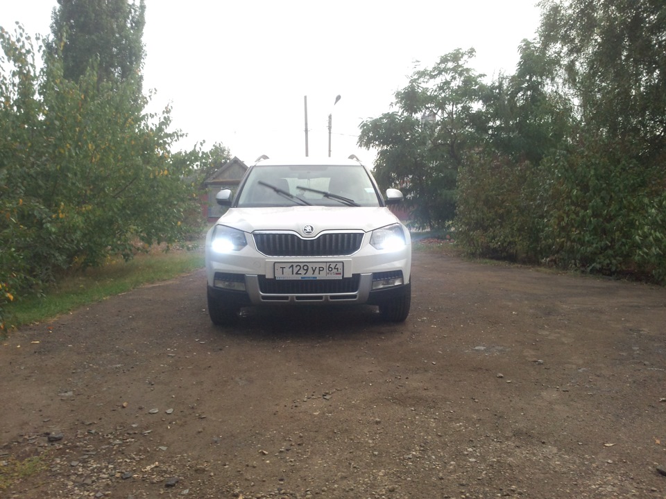

3. Заменены лампы в ДХО на светодиодные. p.s. Выскочила ошибка как и ожидалось, жду шнур с китая, чтобы отключить опросс лампочек, ну и активировать многое другое.
По теме все работает все светит, единственное показывает ошибку, т.к. в моей комплектации БК нет горит только лампа. Фотки ниже ссылки ниже. Жду остальные лампы для подсветки номера и салонного освещения сзади.
www.aliexpress.com/item/C…7-Golf-CC/2000847388.html
www.aliexpress.com/item/2…il-Signal/1635112955.html
Последние 2 фотки где дворники приподняты полный накал, другая при включенных габаритах

Что в итоге? Лампы в дхо работают, блок комфорта не сдох? Или вынули все сразу как не удалось ошибку убрать?
Вытащил, блок цел, отключить можно только через VAS у меня его нет

Попробовал отключить опрос ДХО не помогло, лампы снял, получились не нужны
надо было в спор вступать с продавцом, у него ведь написано Error Free ! Вернул бы деньги 100%, и продавцу неповадно было так поступать.

а как они себя ведут при включении поваротников и габаритов ?
При габаритах и кажется при поворотниках свет уменьшается как и на обычных, при включении ближнего света выключаются вообще, в общем ведут себя так же как обычные, только ошибка есть, переставал пока обратно обычные лампы пока шнур не придет

На алиекспрессе были и по 1300 лампы там радиатор охлаждения получше, решил попробовать эти
