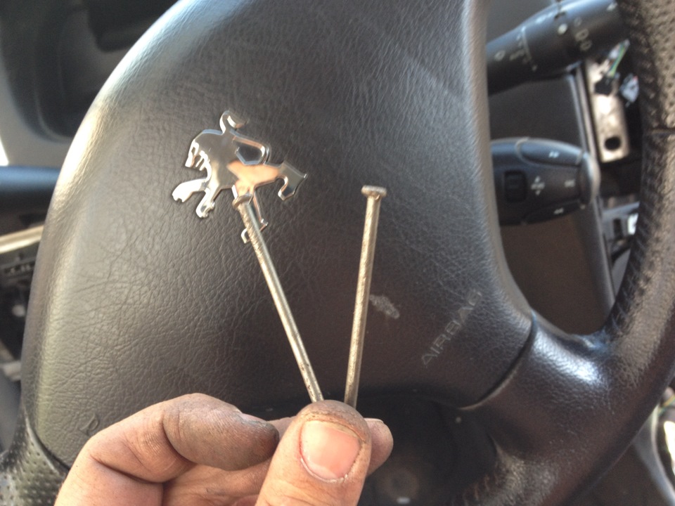

далее снимаем подушку с руля — два гвоздя пятидесятки засовываете в проёмы — они там даже защёлкиваются)))) и вынимаем на себя подушку.
Видим болт руля…тут, кстати, хочу Вам сказать что его надо сначала сорвать и выкрутить, потом накернить на валу и на руле точки — чтобы потом сто раз не снимать и не равнять, а то криво стоять будет во время движения, потом закрутить на несколько оборотов болт и сорвать руль на себя со шлицов. Зачем закрутить обратно болт? А чтобы зубы на руле не оставить когда сорвёте его))))

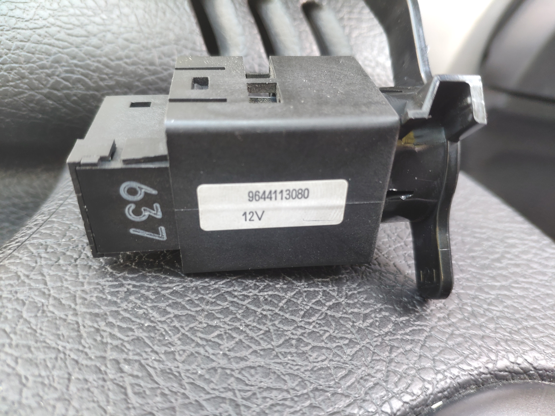

Датчик поменял, но ничего не поменялось, ровно то же самое. Прозвонил, сопротивления между ножками всё в порядке.
Климат перестал работать работает (не включается кондиционер). Отсоединяю датчик температуры воздуха салона и снова подсоединяю — нажимаю А/С — кондиционер работает! Но если заглушить мотор и снова завести — кондиционер опять не включается.
DiagBox показал ошибку ротора вентилятора этого датчика. Больше ничего. Снимаю ошибку — та же история, нажимаю А/С — кондиционер включается и работает! Но если заглушить мотор и снова завести — опять кондиционер не включается и опять эта ошибка.
При этом сам вентилятор крутится и температуру датчик показывает адекватно.
Поменяй ты этот датчик
А я так надеялся, что можно будет отключить контроль ротора вентилятора и климат будет работать.
Блок управления климатом проверял, вроде внешне всё нормально. Прямо мистика с этой ошибкой ротора.
Не совсем по теме, но близко и больше мало где можно спросить. Может подскажете на счет того, где посмотреть в DiagBox настройки датчика температуры салона системы климата? Вопрос в каком разделе или блоке это может быть. Где можно регулировать настройки датчика ?
В блоке Климата в меню Repair настроек нет, только информация по температуре.
Температуру он показывает правильно, но дает ошибку — заклинен ротор вентилятора самого этого датчика, хотя вентилятор крутится.
А нет настроек именно этого датчика

Ну нах меня и так все устраивает ) На счет метки на руле зря поставил, руль по другому не воткнуть ! Во ты заморочился
руль воткнуть по-другому легко! У меня были нарезаны шлицы на месте стопоров, когда наконечники короче ставил руль криво стал — просто наметить раз и всё. Ну а насчёт устраивает…мне нравится с машиной ковыряться, хоть и времени свободного катастрофически нет, но это в удовольствие, я в это время отдыхаю душой скажем так) Да и климат получше чем печка просто, заморочка тут небольшая на самом деле
