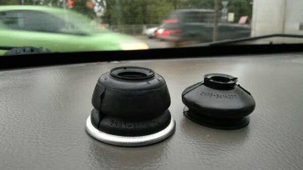

Вобщем провалилась шаровая передняя правая. Кольцо выскочило. Разобрал рычаг. Под замену оказались: пыльник шаровой и задний сайлент рычага. Есть ли пыльники такие вообще отдельно от шаровой? и какой сайлент задний поставить получше?
UPD. Подходит пыльник от газели. (Пыльник рулевого шарнира силиконовый ГАЗель)

Да вот 2 недели назад поменял шаровую. Кольцо стопорное плохо установил. Пыльник раздавило. Шаровая жива.

Добрый день.Тоже пыльники шаровой понадобились(шаровая оригинал, родная)
От газели пыльник рулевого шарнира силиконовый.
От ВАЗ не понял от чего подходят.
А ещё варианты?
получается пыльник от ВАЗа 08-09-10(гармошка) и 06 (ровный )
я менял полностью шаровую, так как из за пыльника она начала стучать, а эта имфа проверенная, так что если не стучит то эти пыльники подойдут.
хотя не уверен что она долго прослужит если туда грязь попала, может сразу новую шаровую ставить?
Вот купил)
А кольцо металлическое срезать ? От Газели силиконовый дубовый, рассыпется сразу.
