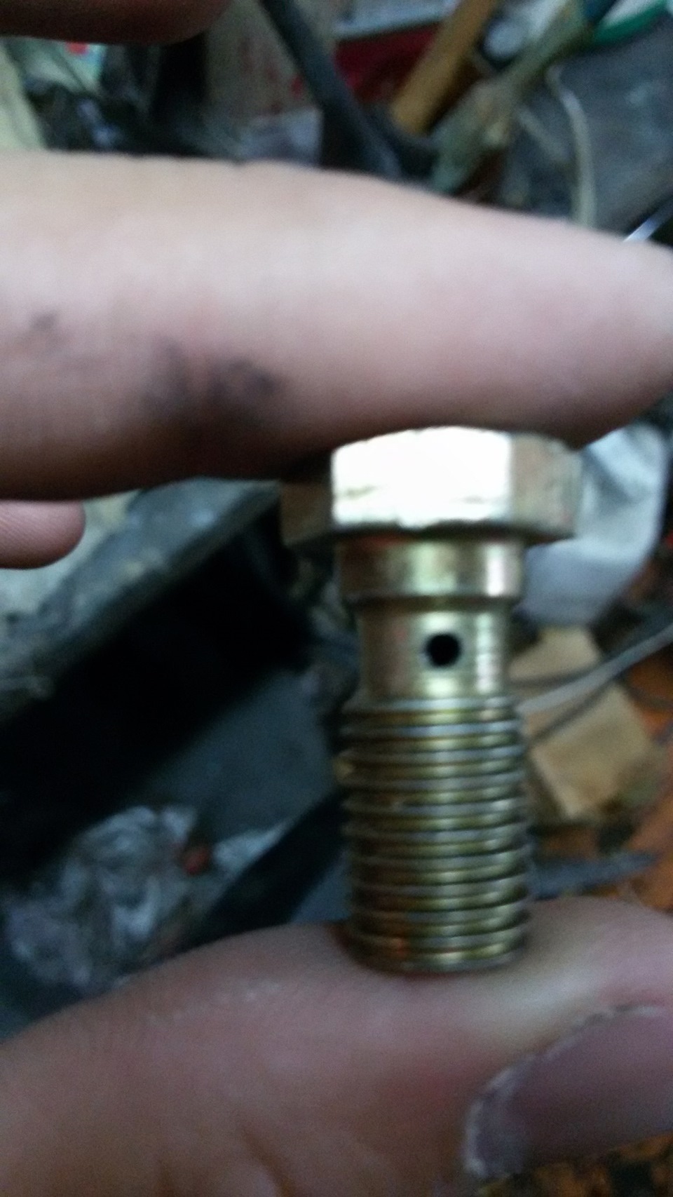

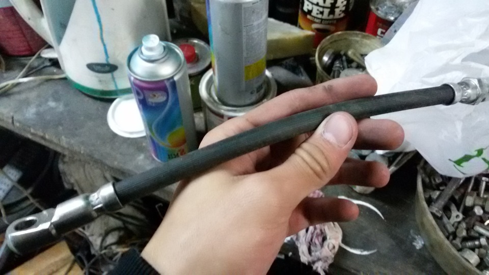

Залез в смотровую яму. Натянул тросик ручника, т.к. он практически не работал. Также выявил причину отсутствия тормозов. Оказалось, что тормозной шлангчик (на переднем правом колесе) о что-то перетёрся и потому и порвался. О что он там тёрся хрен его знает, так и не выяснил. Смешно то, что бачок с тормозной жидкостью был полный. Тормозуха никуда и не уходила. Соответственно, пришлось купить новый тормозной шланг.
Вместе с новым тормозным шлангом на всякий случай приобрёл новый штуцер и медные шайбы к нему.
Также, приобрёл ремкомплект резинок на ГТЦ (Главный Тормозной Цилиндр) и произвёл замену всех резинок. Не, ну мало ли?
После смены шланга и ремонта ГТЦ заливал новую тормозную жидкость "Томь 4"
Пока что тормоза прокачал только на этом же месте, где менялся шланг. Видимого эффекта в торможении не заметил. На днях постараюсь прокачать на все 4 колеса сразу.

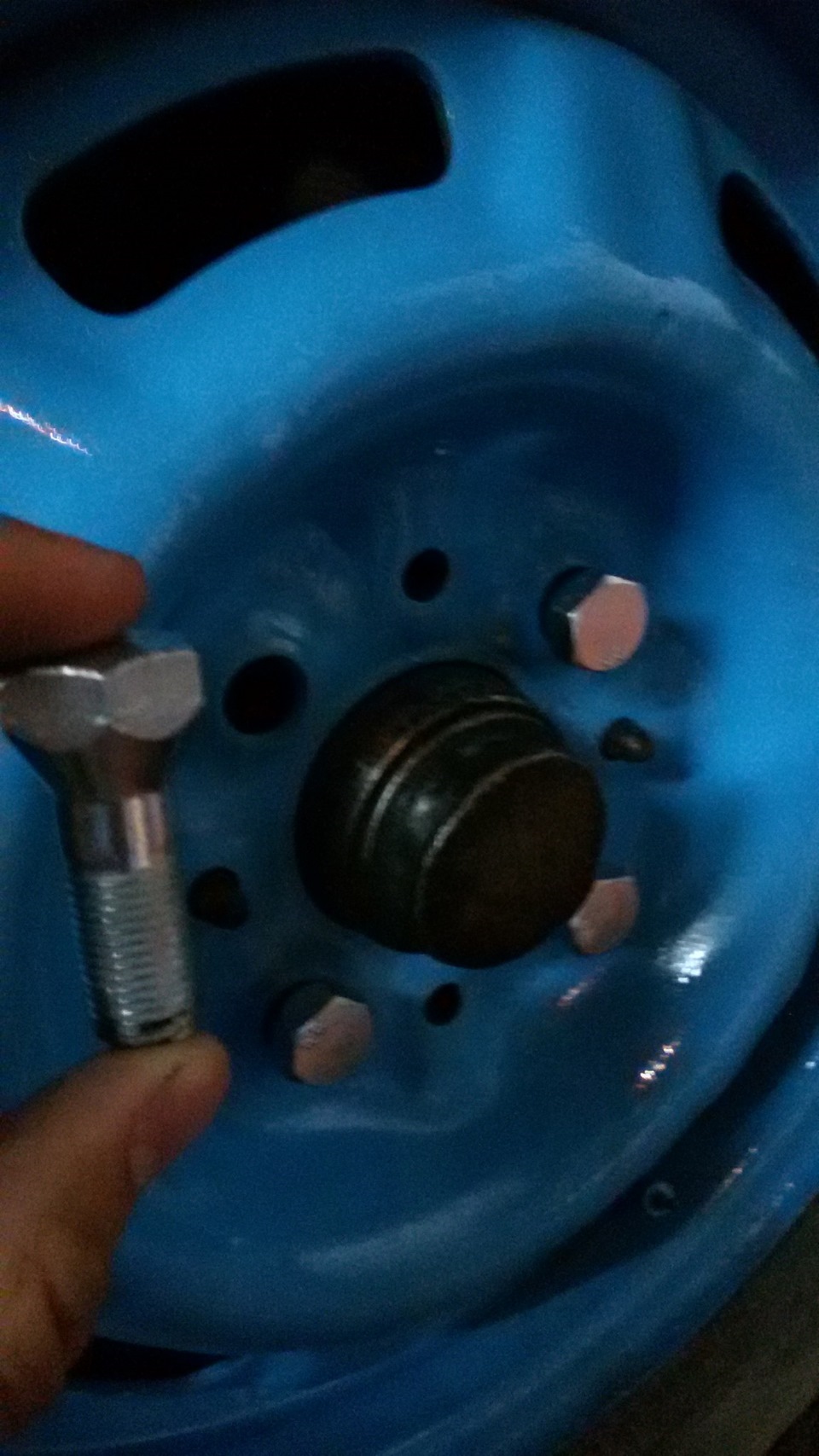

Когда штамп высох после покраски (см. пред. записи в БЖ) решил поставить переднее правое колесо на место, но тут вышел небольшой казус. Все болты для колёс лежали в одном месте, но всё таки четыре из них куда-то запропастились. Бегал полтора часа по всему гаражу с лампочкой (переноской) и искал эти болты во всех щелях, даже там, где они никак не могли оказаться :)))
В итоге всё таки плюнул на это и решил купить новые.

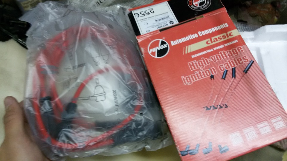

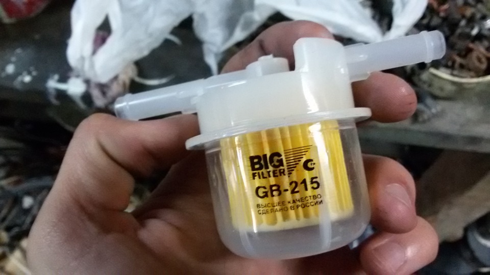

Как только поставил на колёса машину, так сразу же выгнал её из гаража, опробовал тормоза (которые как я говорил и не работали после прокачки) и произвёл замену проводов зажигания и топливного фильтра, т.к. была одна проблемка, которую я отпишу ниже. Но новые провода и фильтр не помогли решить эту проблему.
