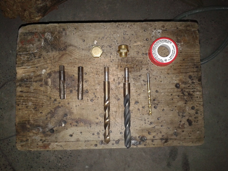

"В самом блоке термостата, есть циркуляционный канал для охлаждающей жидкости, канал имеет отверстие диаметром 8мм, а выход на печку идёт патрубок 19мм(странная конструкция, и подход у китайцев), вот пока антифриз набегает по кругу, через такие отверстия, то и такой прогрев мы получаем.Что было предложено, рассверлить вход патрубка диаметром 14мм, ниже пройтись сверлом 13 мм(это уже сам канал для ож), нарезать резьбу и заглушить всё это дело, заглушкой с сантехнического магазина, и кататься наслаждаясь быстрым прогревом двс".Вот джентльменский набор, который для этого нужен:
1.Сверло на 14мм.
2.Сверло на 13мм.
3.Сверло на 6-8мм(для начального рассверливания отверстия, по принципу с меньшего на большее).
4.Метчики для нарезки резьбы, под четырнадцатое сверло, два шт, для черновой, и чистовой резьбы.
5.Заглушка бронзовая на 3/4 дюйма.
6.Боченок с двухсторонней резьбой(бронзовый згон)с низу который идёт в блок термостата 3/8 дюйма, с верху на него накручивается заглушка 3\4 дюйма.
7.Фум лента.
8.Силикон, или термостойкий геретик, для фиксации бочёнка(и заглушки) в блоке.

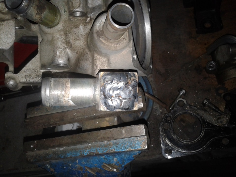

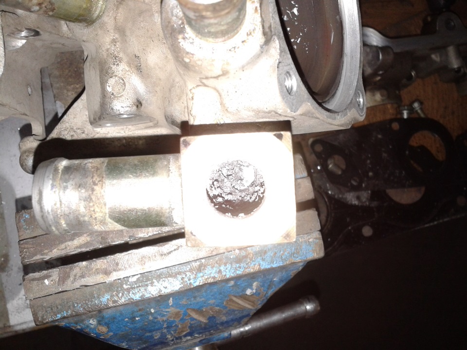

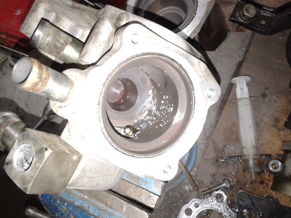

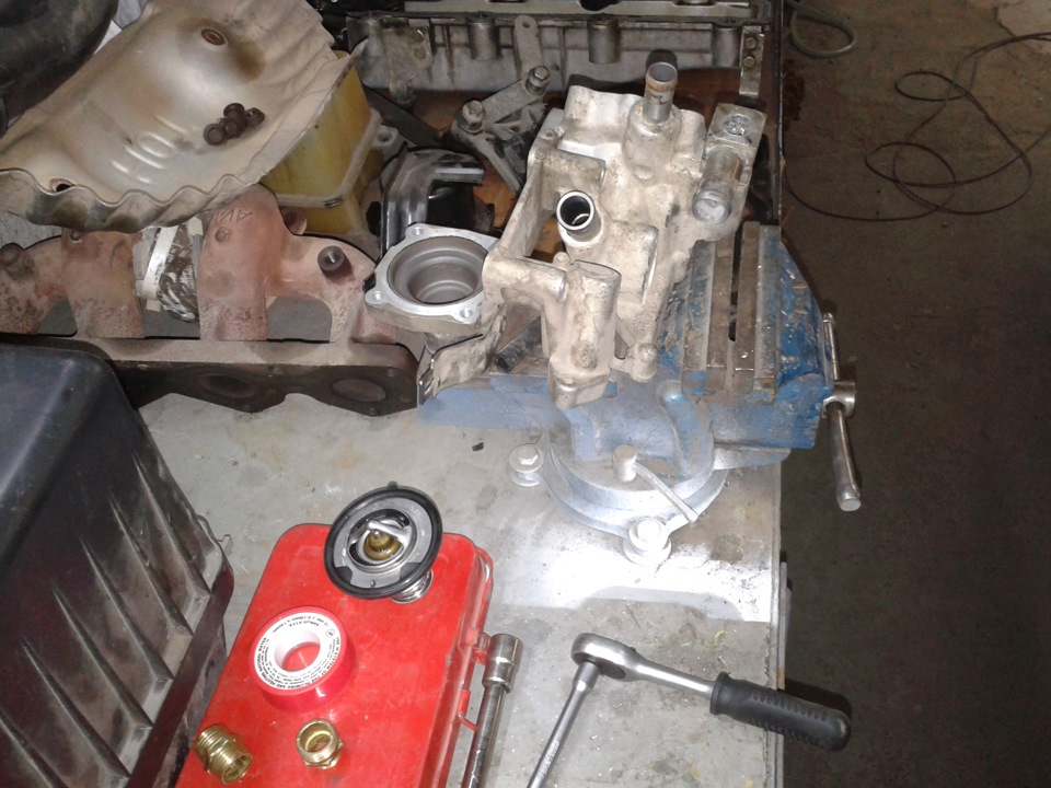

Всё это я приобрёл, так как двс на ремонте, и всё разобрано и снято, то блок мне снимать не пришлось, он уже снят, я его рассверлил, но резьбу нарезать не стал, а отдал на аргоновую сварку, и порядок вот только, отписаться о ощущениях смогу только после ремонта.

Формулировка несколько не правильная.Прогрев как таковой это не увеличит, уменьшится время через которое печка начинает дуть тёплым воздухом.Но радикально это всё не решает проблемы.Радикально только замена радиатора отопителя и установка на его входе сетчатого фильтра.
Согласен с Вами Яков, вот только все кто проделал эту петрушку, утверждают что машина в морозы, стала прогреваться гораздо быстрее, как сделаю двс — тогда проверю и скажу так ли это, или будет минута в минуту как было.
Они путают баранов с овцами)))Наша машина прогревается долго, даже супер долго и практически ни чего сей момент изменить не может.Говоря практически, я имею ввиду закупорку маленького патрубка, который идёт в расширбачок из корпуса термостата.Это единственное, что может уменьшить прогрев авто.А вот быстрый нагрев печки, ну скажем стрелка ещё даже и вставать не думает а воздух уже тёплый, это сделать реально.
