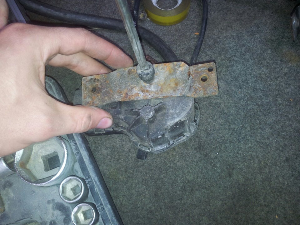

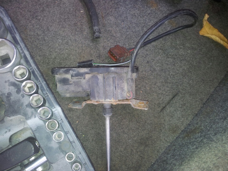

Еще с момента установки у меня подглючивал левый моторчик щетки фары.
Вместо положеных двух взмахов и возвращения на базу он делал херову тучу взмахов и оставался а положннии вверх.
Поэтому заменил моторчик

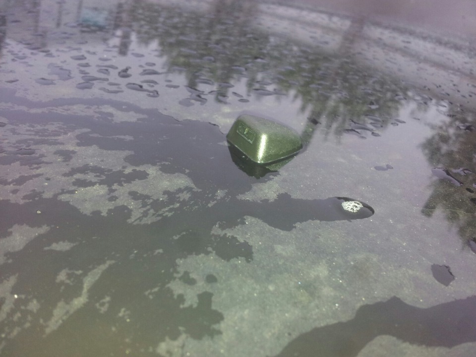

Ну и уже давным давно приобрел себе форсунки веерные от S60.
Очень доволен ими.

Да не какой новый. На разборке брал за десятку)

свой восстановил и доволен как слон, правда пришлось повозиться. за то опыт хороший получил)
я старый полностью перебирал когда первый раз менял, ничегошеньки не изменилось.
там есть маленькая хитрость)) после того как все поставишь на место, надо подключить его, он должен сработать.вот только после этого опять разбираешь и выставляешь по меткам и он будет работать как надо)
