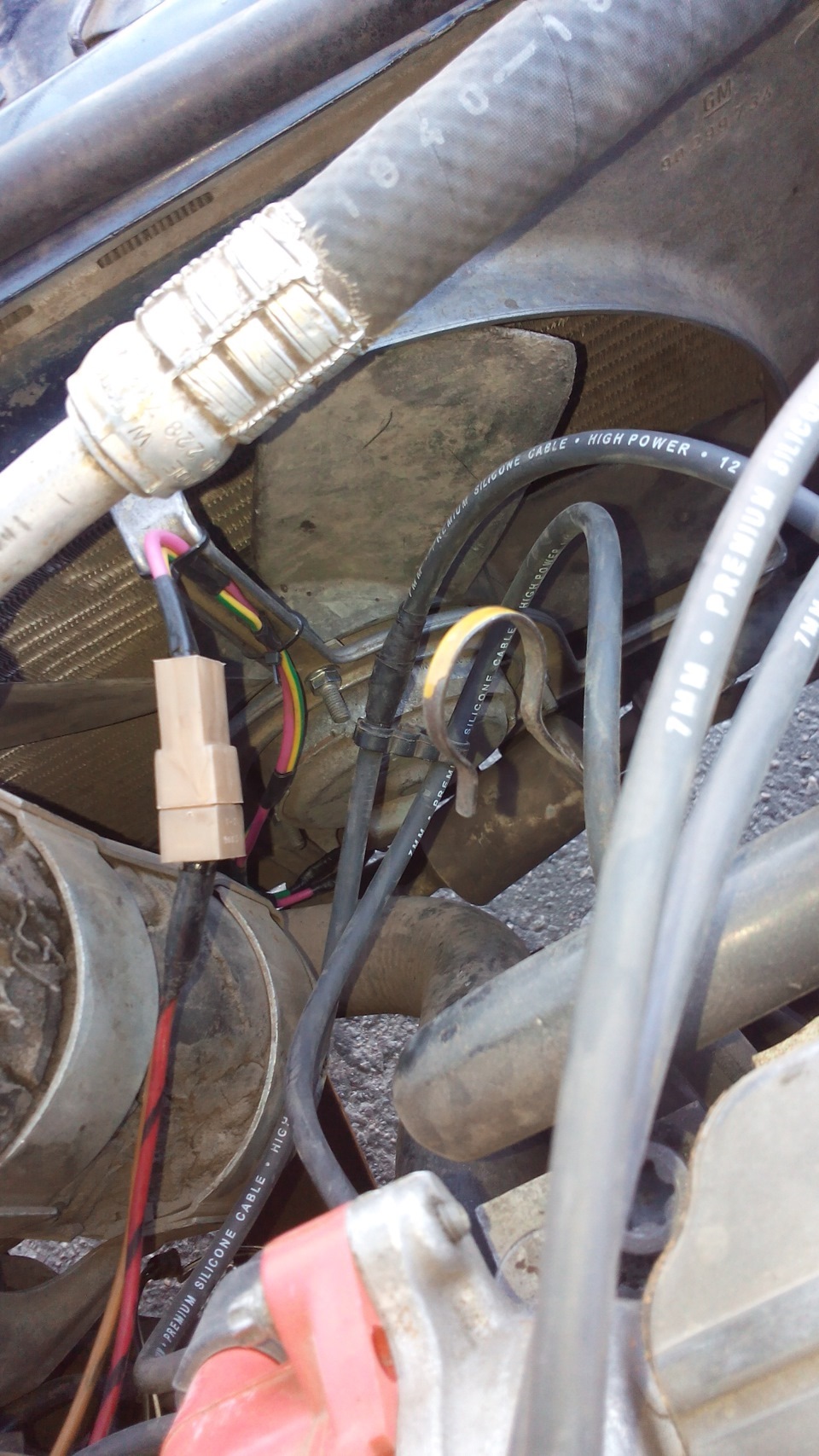

Вчера полез, откуртил вентилятор, давай отсоединять фишку проводов, а она фига, приплавилась к контактам. Пришлось удалить орган под корень.

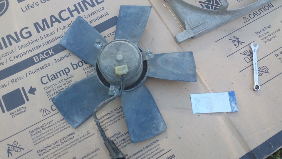

Вынув сам вентилятор покрутив его, услышал поскрипывания. Хотя он нормально рабочий (крутил).
Решил его под замену.

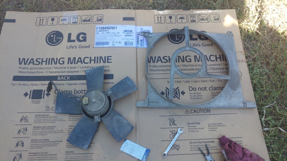

Поехал на автоград, хотел поставить с Волжаны, один большые крильчатки, не влазят в дифузор, так взял у знакомого 9шный, попробовать, крыльчатки меньше. Вечером поставил. Покатался потестил. Температура за 100 и ни понижается, а на родном все время в районе 90 держится. Может бы и работал, но тогда нужно и дифузор ставить соответствующий.
Сегодня поехал на авторынок, прям там вентилятор 9шный снял и вернул его обратно.

Пошел взял Б/У вентилятор, поставил. Хотел взять на 7 лопастей, вчера у чувака видел в наличии но он сегодня был входной.

Да вот беда, вчера когда устанавливал дифузор, зацепил им в самом низу радиатор, появилась слеза, теперь сочится. Думаю ж, елы-палы не одно так другое.
Это фото инсталяции нового б/у вентилятора. Старый разъем переделал так как он оплавился.
А это старикан, который палил предохранители
