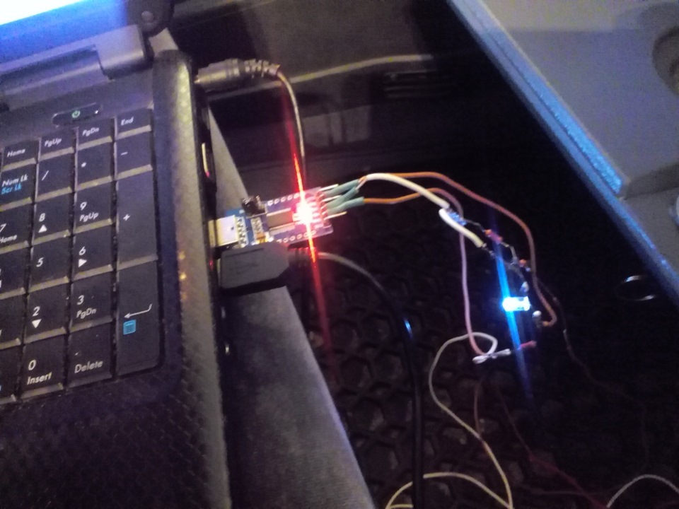

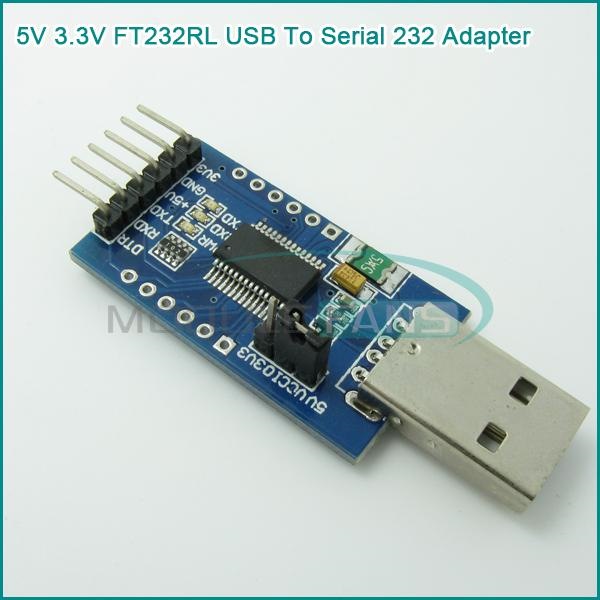

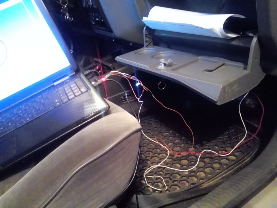

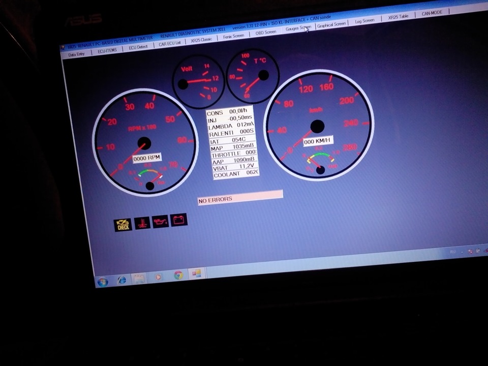

Начну с того, что хотел протестить свою машину как только ее приобрел. Пробовал clip и универсальные сканеры, ничего не выходило. Начитавшись на сайте о программе XR25, решил замутить и себе такую приблуду. Спасибо всем кто помогал. До этого проверял все датчики мультиметром, все рабочие. Короче заказал адаптер на aliexpress.ru. Нашол такой чтоб без шнура, а сразу как у флешки вход usb. Спаял на работе спидадаптер. Только транзистор использовол не КТ3107и, а кт3107б.

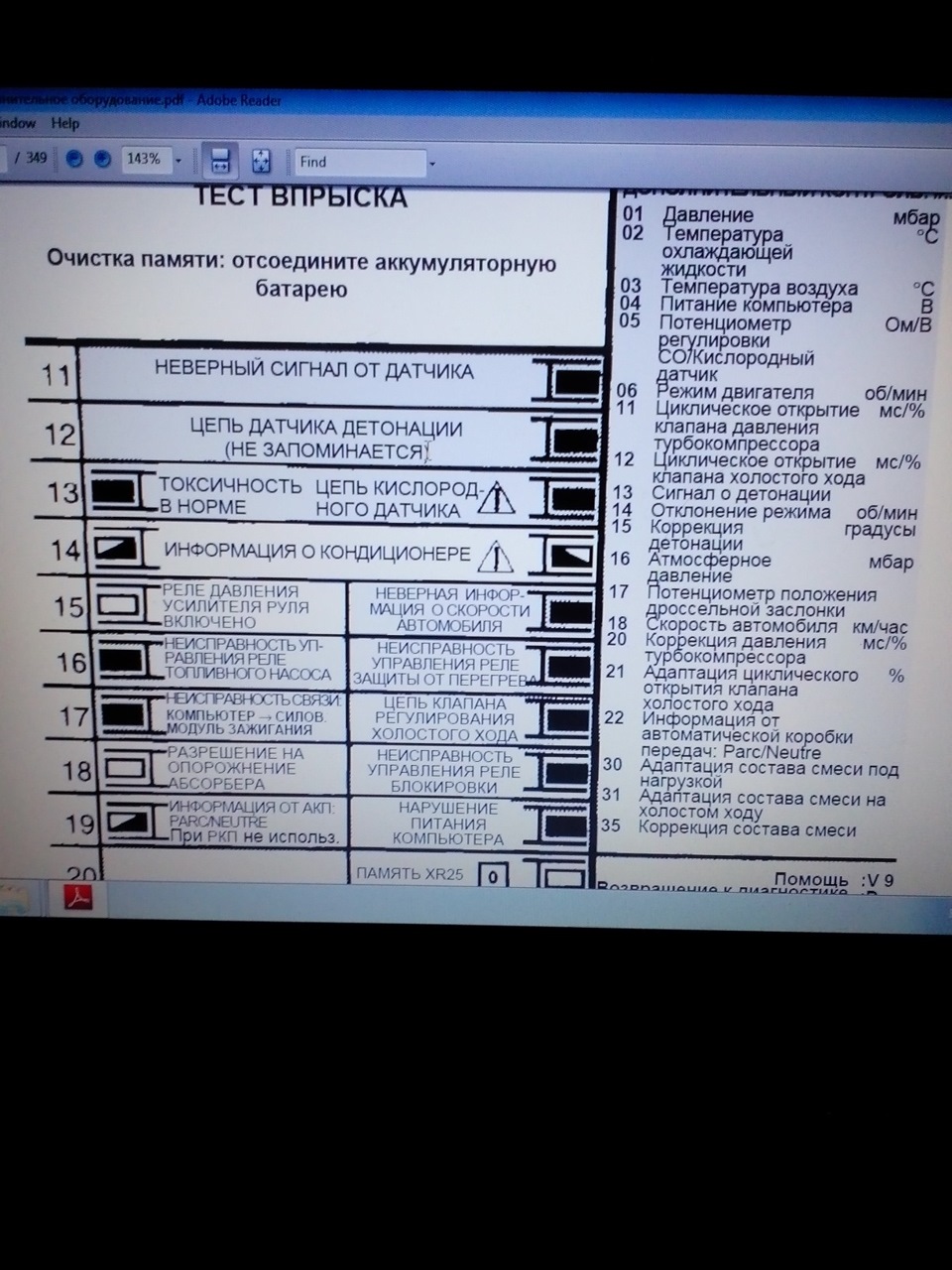

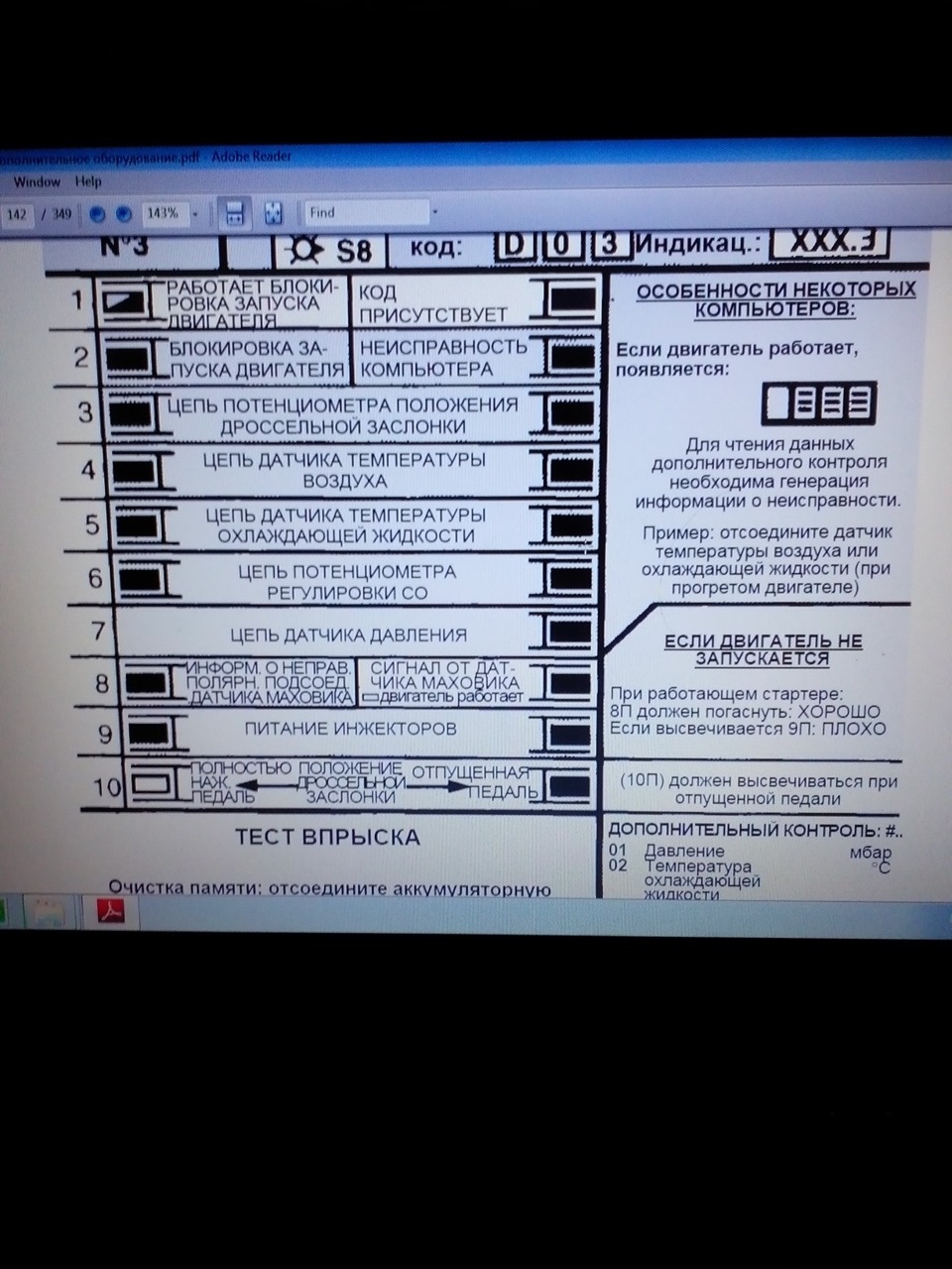

Хорошее описании программы xr25 есть в руководстве по эксплуатации рено 19, а именно в системе впрыска да еще на русском языке.
Кому надо скину на почту. Короч подключился посмотрел все хорошо, только вот обороты холостого хода высокие -1200. Решил залесть в регулятор хх. Да и все потрубки пересмотреть на возможный подсос воздуха. Регулятор снялся бнз проблем. Смазка что была вся засохла. Короч почистил все смазал. Так как возникла возможность заглушить клапан ЕГР, сделал и это. Посмотрим на результат. Пока по динамике не ощутил. КОРОЧЕ собрал все обратно. ОБОРОТЫ стали в районе -1000. Многовато. Куда еще копать? Буду изучать литературу. Спасибо всем кто помог по диагностике.

Расскажи, пожалуйста, подробней по подключению.
Пояешь схему. Есть на сайте у других. Там все впринципе понятно. Устанавливпешь прогу и все
Уже нашел) Спасибо. Хочу попробовать мозги АКПП прочитать. Как думаешь, любой адаптер RS232 to USB пойдет?

пока всю экологию не убрал тоже были 1100-1300, сейчас все согласно букварю
А конкретно что убирал
такая же беда с оборотами всё перерыл, перепроверил и в жару было 1300 в среднем сейчас похолодало стали 1000 на прогретой
Попробую отрегулировать шток на регуляторе хх или вообще отключить его и посмотреть что будет.
а как регулировать?
Винт что сверху штока регулирует вылет.
это регулировка только на холодные обороты
