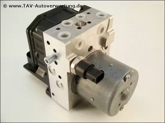

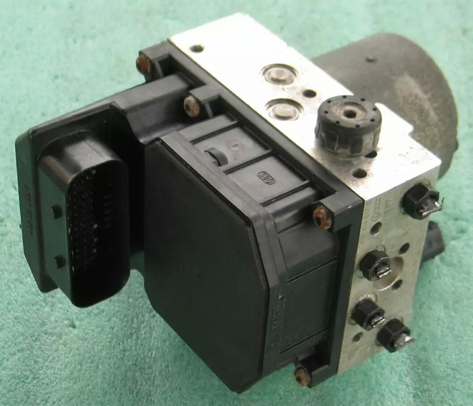

Нужен для внедрения комплект

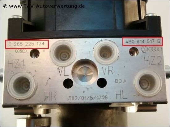

блок ESP ESP 4B0 614 517 G,
Запчасти на фото: 4B0614517G, 0265225124

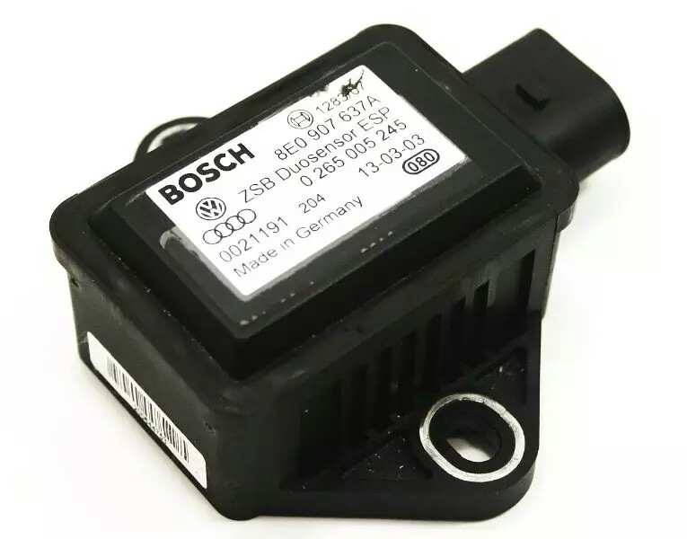

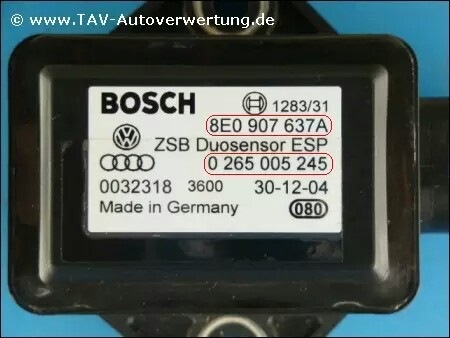

Комбинированный датчик 8E0 907 637 A (G200 & G202)
Запчасти на фото: 8E0907637A, 0265005245

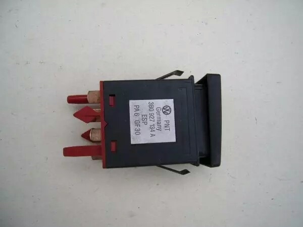

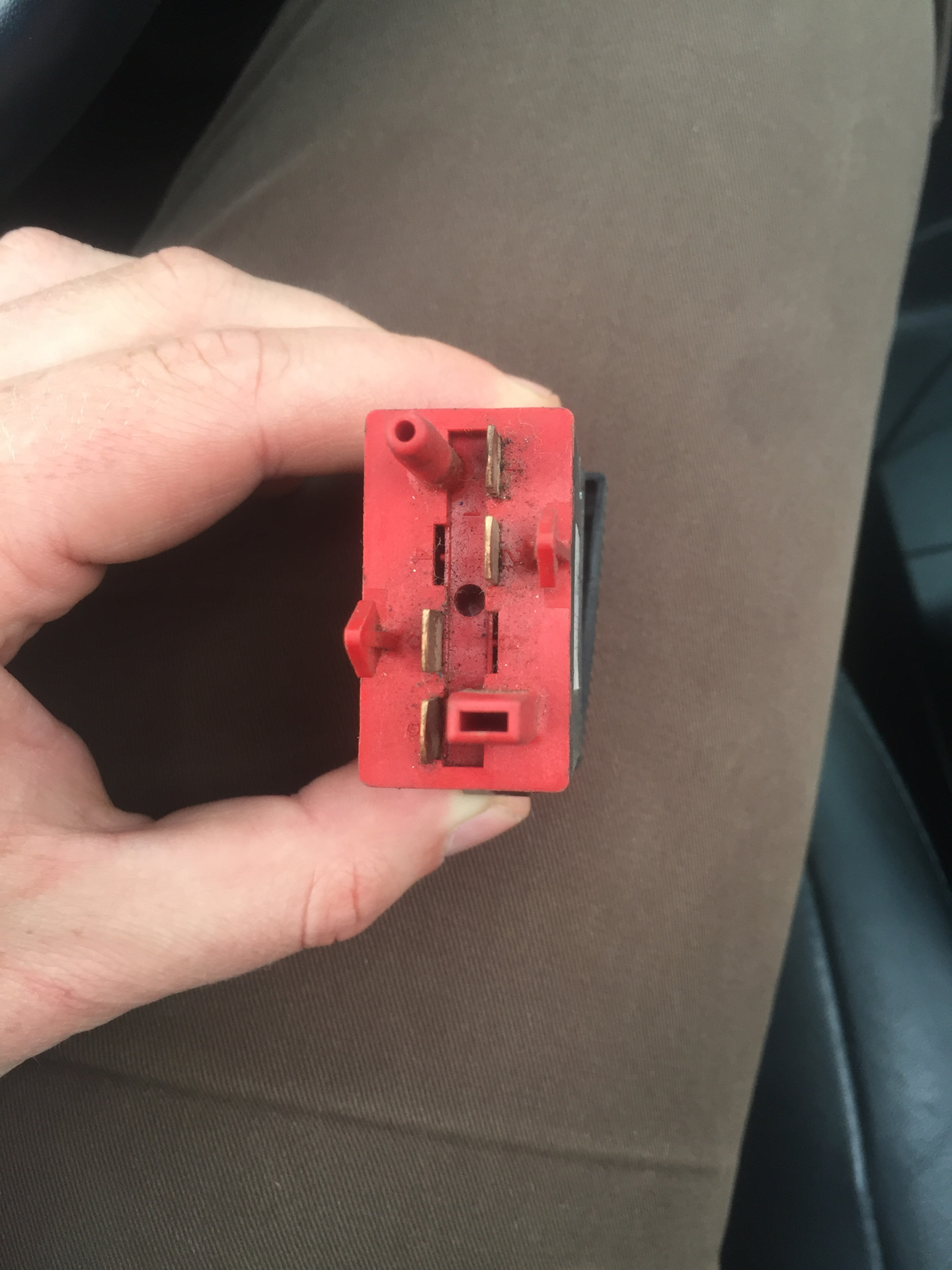

Кнопка 3B0 927 134 A (E256)
Запчасти на фото: 3B0927134A

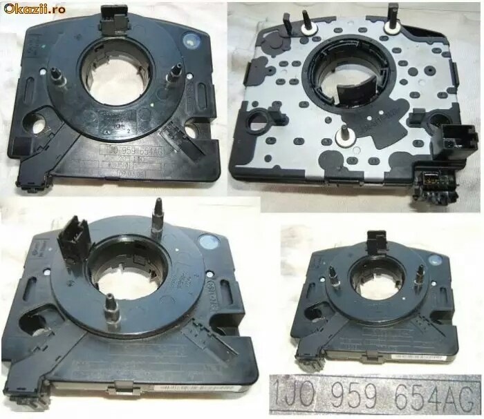

Датчик положения руля 1J0 959 654 AG (G85)

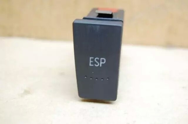

Добрый день! Товарищи подскажите пожалуйста распиновку кнопки esp. Нужны контакты подсветки этой кнопки. Какие из 4 за что отвечают?
1 — подсветка кнопки
2 — масса подсветки
5 — входящее питание выключения ЕСП (+ от зажигания)
6 — выходящее питание выключения ЕСП (+ от зажигания)
Принцип кнопки такой, ножки 1, 2 подключение подсветки кнопки.
На 5 ножку подается питание от зажигания, при нажатии на кнопку происходит кратковременное замыкание контактов 5 и 6.
По контакту 6 импульс передается в блок АБС и отключает ЕСП.
Кнопка импульсная без задержки, если надо что-то включать на постоянно, можно взять другую кнопку (подогрева стекла) и переставить накладку кнопки.

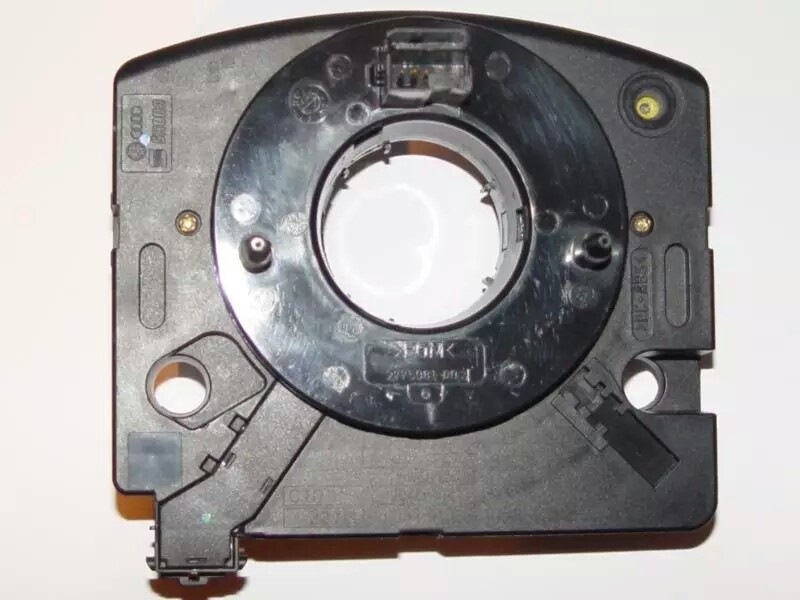

Зачем датчик положения руля?
Датчик угла поворота рулевого колеса необходим системе ESP для определения направления движения автомобиля заданного водителем. После этого блок управления ESP сравнивает показания с акселерометром и определяет находится ли машина в заносе. Если это так, то она выравнивает траекторию авто путем притормаживания одного или нескольких колес.
sctuning.ru/information/9…rincip-raboty-sistemy-esp
Серёга подскажи пожалуйста датчик 1J0 959 654 AG и 1J0 959 654 AP взаимозаменяемые. Не вкурсе?
Насколько помню да, подшивается и тот и тот
Парни всем здравствуйте, вот чет выпендриватся начал датчик ускорения g200
Выручайте, подскажите пожалуйста где его искать этот датчик на passat b5 (рестайловый америкос)
Под задним диваном по середине
Спасибо тебе огромное, поищу
дружище тогда позволь ещн один вопрос, как поднимается задний диван чтоб добратся до этого датчика, я подергал диван чет безрезультатно
Блин где-то уже отвечал на этот вопрос не могу найти, значит что-бы сорвать сидушку надо подорвать с защелок край от салона (две защелки) потом в давить сидушку в внутрь по направлению к багажнику и потянуть вверх, она выйдет с боковых защелок

ГТЦ и вакуумник менять не надо?
Нет не надо, это на октавию, там датчик давления, у нас датчик на блоке
а получается, это не зависит от года выпуска? а то у менядорестайл
Я думаю можно и на дорестал, только система asr как будет работать с тросиковым газом, надо гугллить. Я по етке смотрел своего года выпуска.

В етке ЭБУ двигателя с системой ESP и без неё — разные. Возможно придется еще и мозг поменять
Будем изучать, спасибо
Alex-126
Во всех найденых отчетах про замену ЭБУ ни слова
Возможно потому, что машины с е-Газ уже с поддержкой CAN. У меня старый мотор АСК с механическим дросселем. Боюсь что у меня CAN нет.
А вообще разные блоки зачастую просто имеют разные кодировки.
