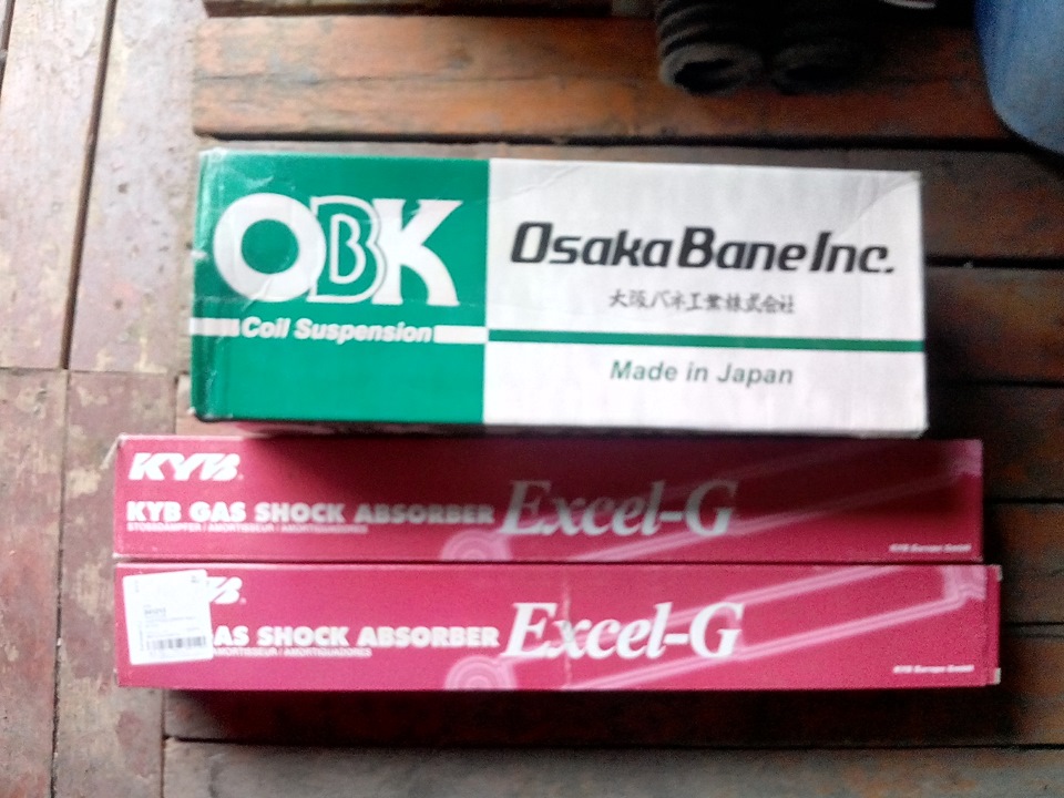

Купил пружины OBK — C4M55622, снял одну стойку, побрызгал WD и при попытке открутить гайку, шток обломился по ту самую гайку (п***), поставил все на место.

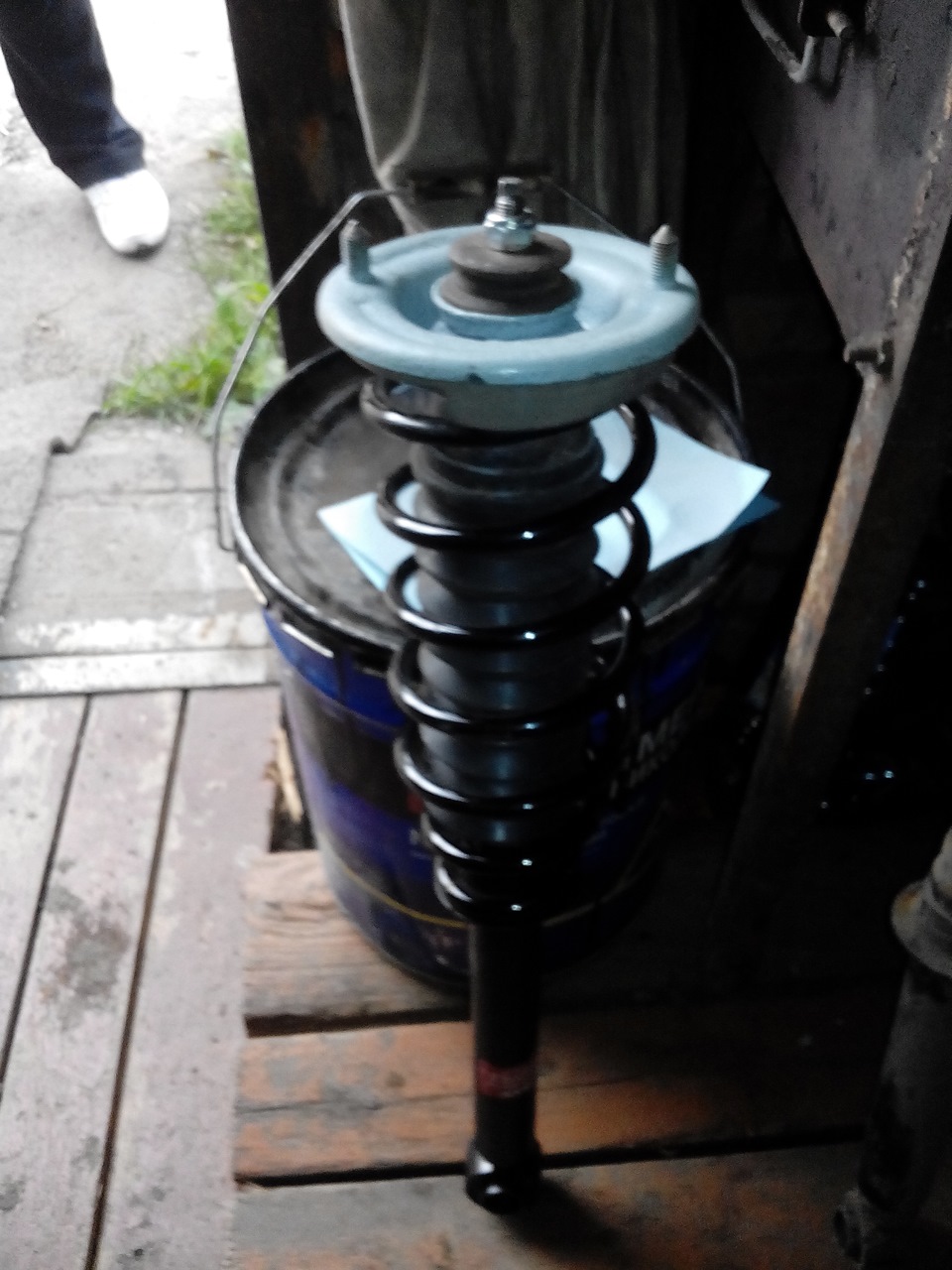

Заказал стойки KYB — 341 213, купил новые пыльники от 2108, отбойники были целыми. В очередной раз снял стойки одна из них с отломышем, разрубил гайку да и усе. Стойки стояли TOKICO — U3591.
Все приобретаю через емекс. Теперь полет нормальный, "зад" авто теперь так не проседает и не виляет при нагрузке и в арках поднялся см. 2- 2,5 точно . Да и никто не материт))) двигаясь во встречном направлении.
