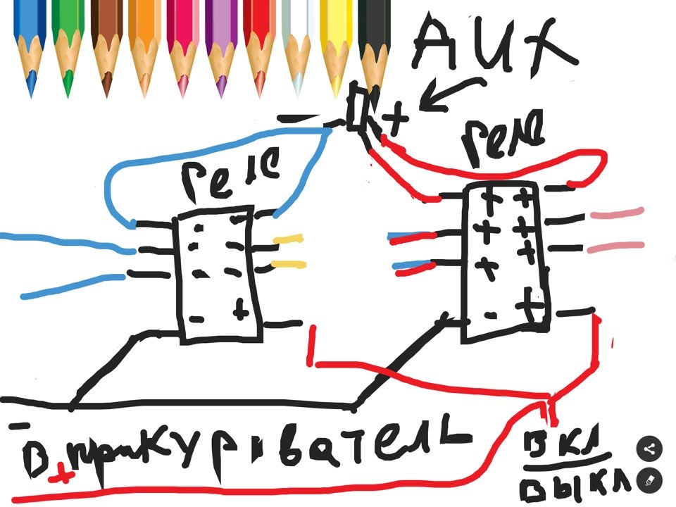

Суть такова: из магнитолы идет сигнал на усилитель левый и правый канал, далее назад на магнитолу идет провод, который регулирует громкость и идет на зад в усилок и регулирует мощность, которую выдает усилок.
Так вот, суть такова, что мы меняем сигнал, который идет с магнитолы и идет на усилок, соответсвенно остается штатное управление громкостью и колхоз минимален.
Значит на картинке ниже схема, правда комп сломался, поэтому рисовал на iPad .

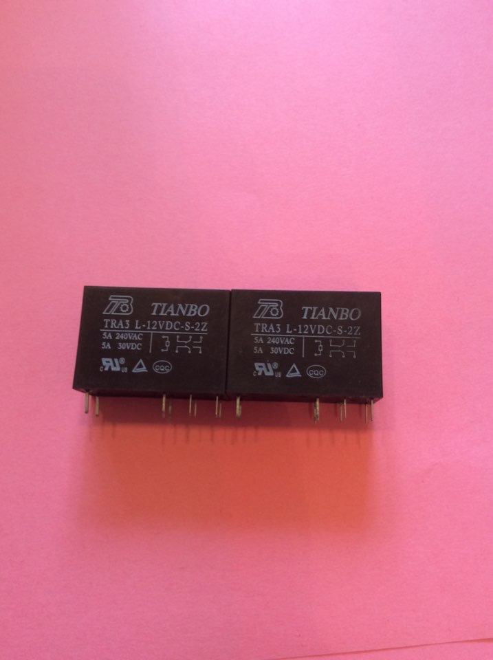

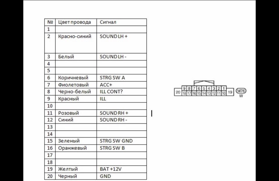

Итак:покупаем 2 такие вот реле, паяем к ним провода, далее разбираем панель, отключаем штатный мафон, на фишке этой (фото взято у vame) режем 4 провода (синий, розовый, белый, сине-красный), далее средний контакт реле подключаем к каждому из этих проводов к концу который идет на усилок.Остаеться по 2 контакта на реле( так как они идут парралельные т.е. Из одного реле получаеться 2).и так 2 реле по 2 контакта на одном + на другом -.
Один подключаем к аух второй к магнитоле.плюсы которые к аух подключаем на правый и левый канал соотвественно, а вот минусы собираем с 2 каналов и подключаем в один на аухе.

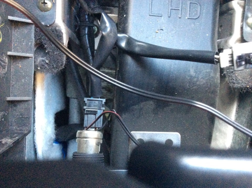

Подключение питания реле производим от прикуриватель, который в подлокотнике, но производим его через кнопку, подключаем минус напрямую, а плюс через кнопку.
Огромное спасибо vame за его труды и за то, что он все это нашел и выложил, я так сделал малость, подключил не магнитолу, а aux.

задам глупый вопрос ) что будет если впаять напрямую без реле? (правый аукс к розовому и синему, левый соответственно к красно-синему и белому) И проигрывать с аукс на CD без диска?
Режим сд не даст включить если нет дисков, только если чистый диск записать будет результат. И включать его, когда включаешь аух)
Но звук то будет с аукс? =) skill пайка low :)
Если разорвать просто, то да будет с аух, но у меня задача была, что бы и штатная работа магнитола)

Приветствую. Подскажите, к какому проводу припаивать массу с aux?
Не помню =) вроде объединил LH- RH- с массой aux

а кнопку включения куда поставил, в бардачок кинул?
Вообще конечно хороший вариант без заморочек сделать аукс, без всяких установок магнитол и переносов блоков с бардачка. Единственный минус в данном случае будет, что нельзя переключать треки с телефона или мп3 плеера кнопками на руле и передней панели, придется вручную на самом телефоне.
Кнопка включения пока что просто болтаеться, я её хочу в подлокотник поставить, так как вход гнездо у меня там стоит.
Дырку шуриком просверлил и все закретил гнездо)
