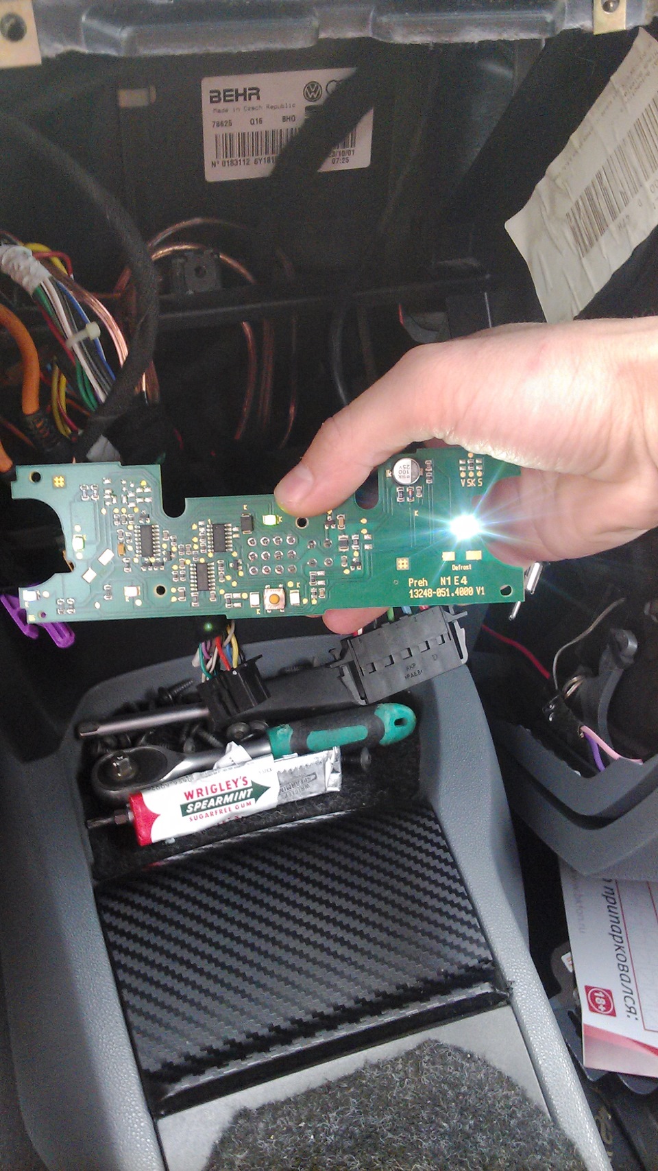

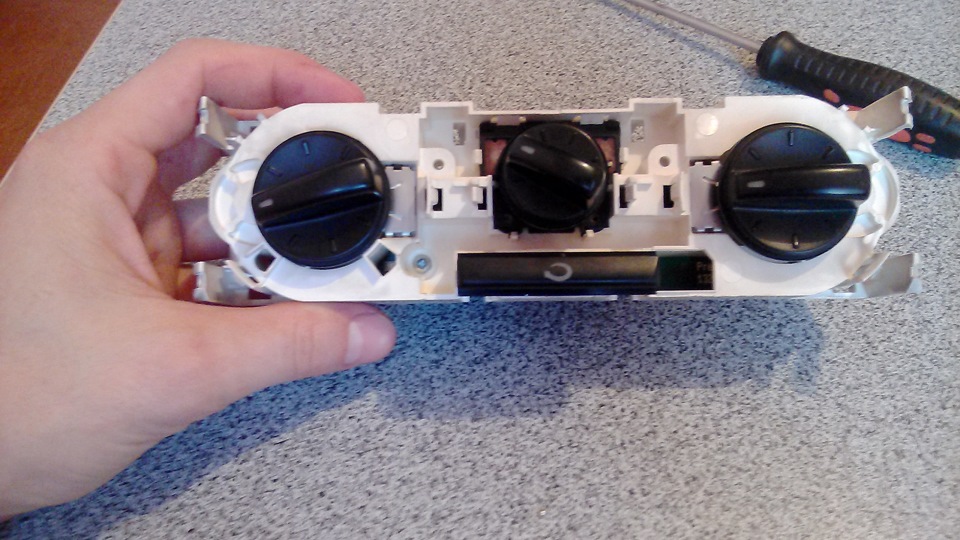

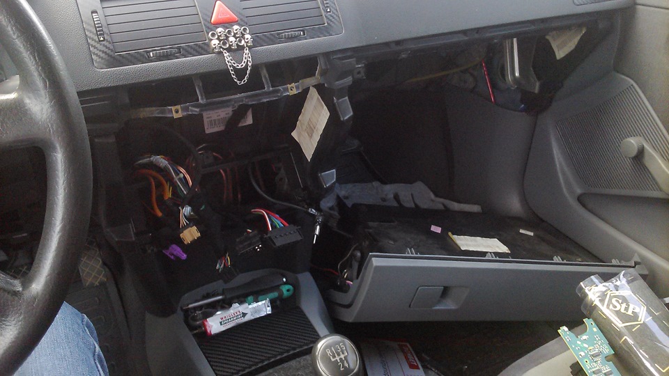

Всем привет! Давно я ничего не писал, да и писать то нечего было. Просмотрев несколько статей о изменении подсветки на наших Шкодах, решился тоже, но сперва решил по тренироваться на печке, вот что получилось (думаю как разобрать печку описывать ненадо)

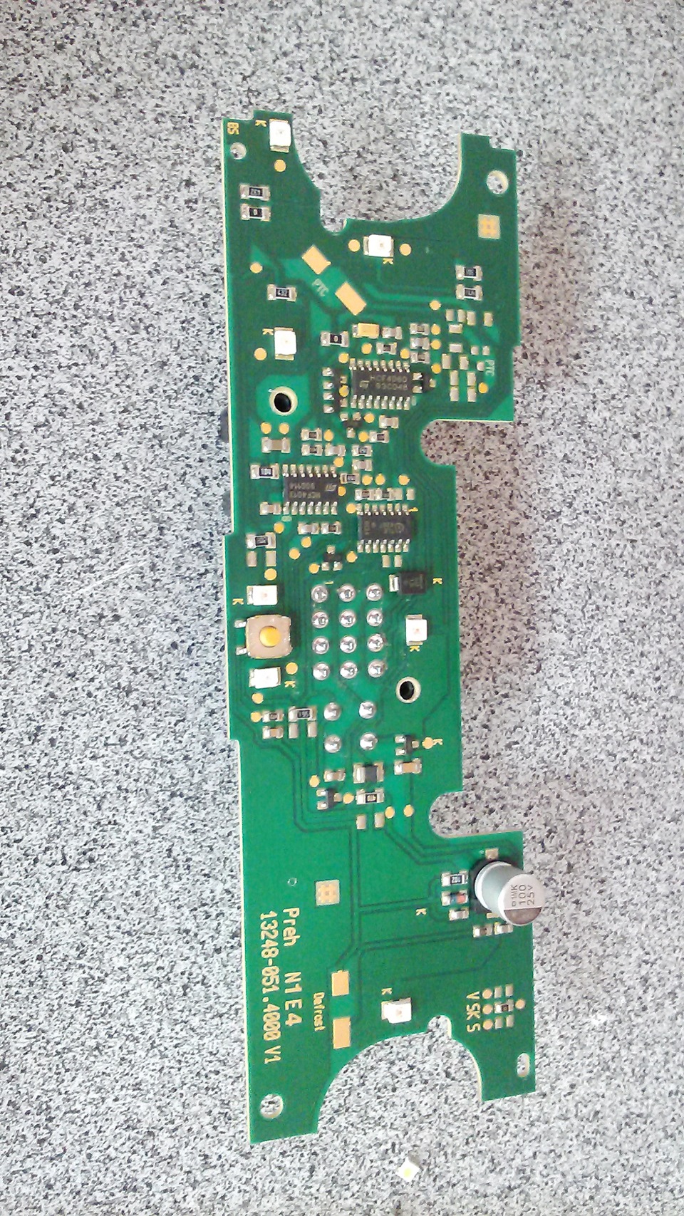

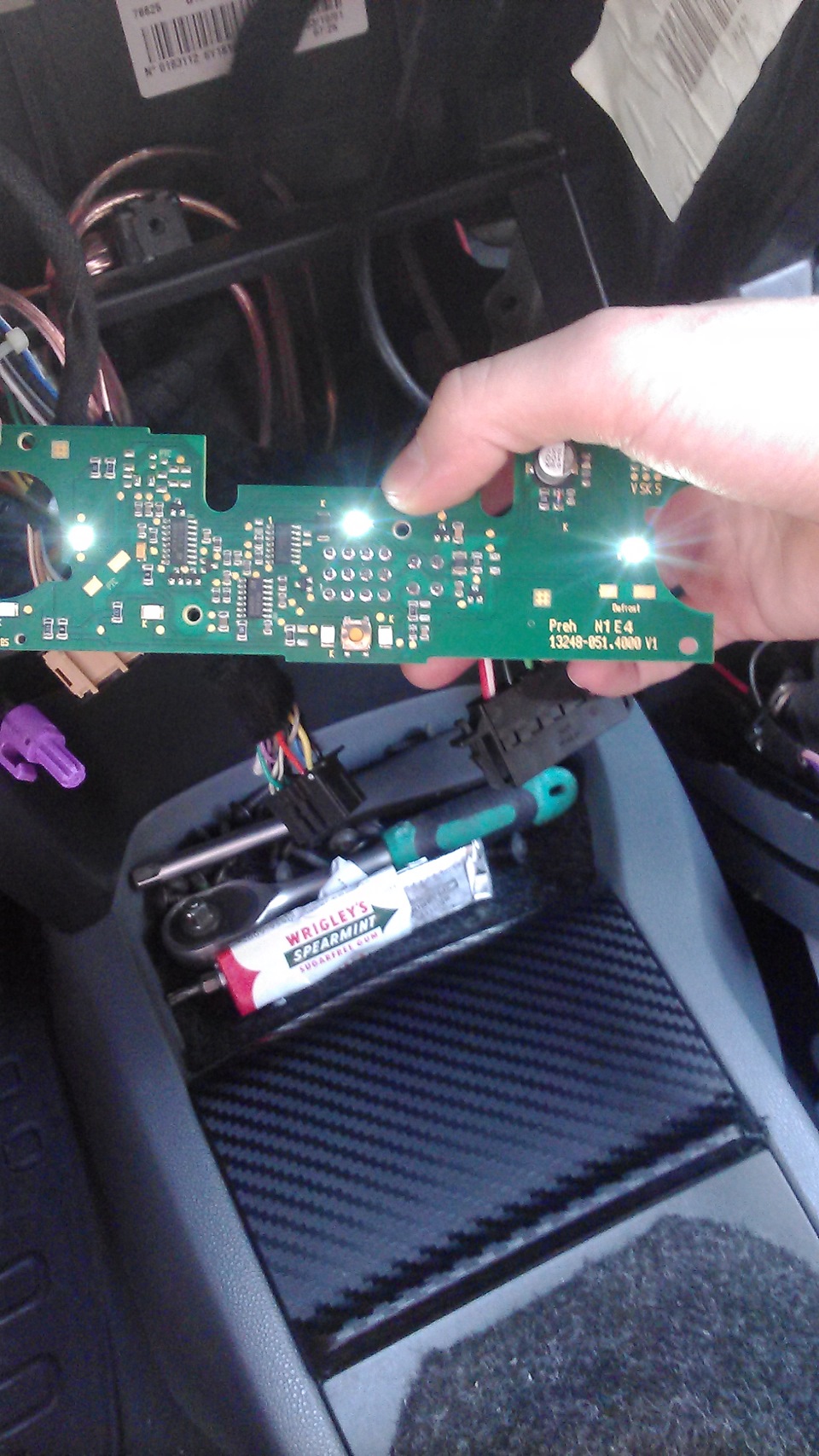

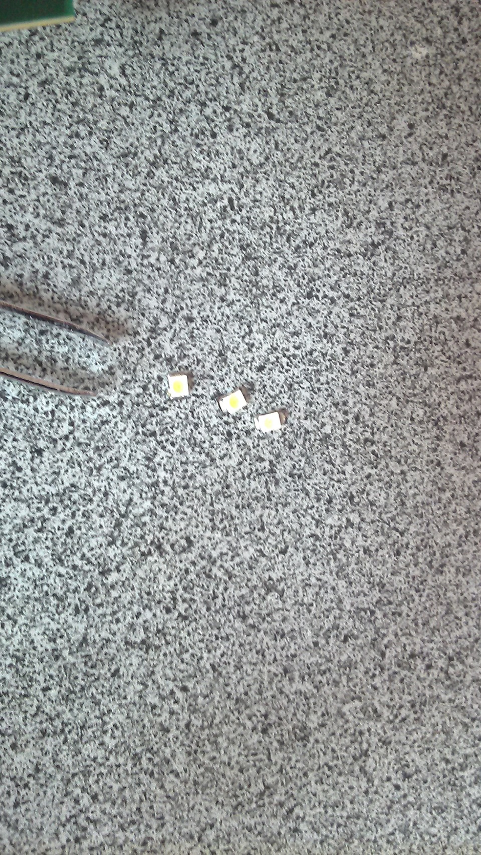

Но сразу не спешим всё выпаивать из платы, я сначала перепаял один и пошёл проверять

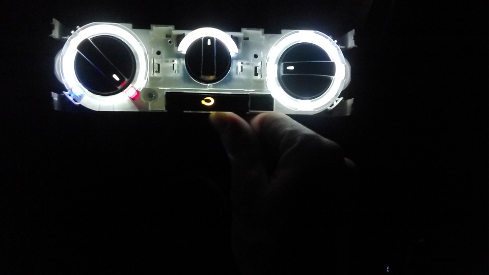

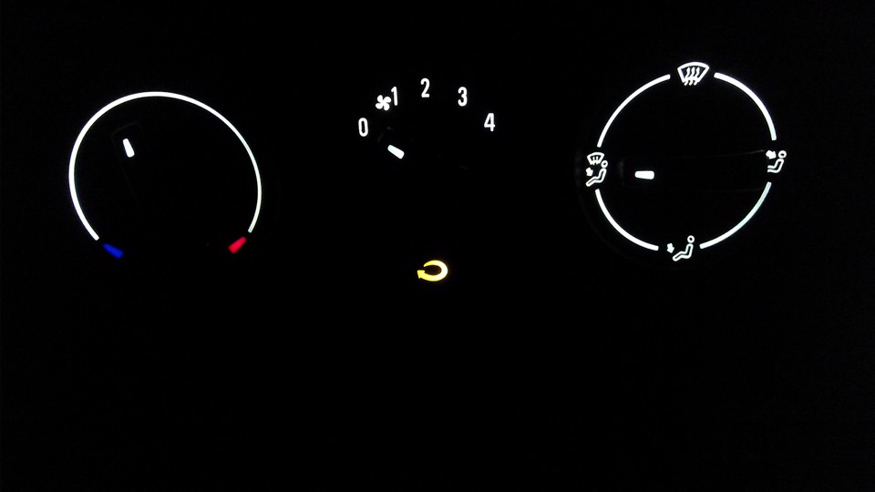

Далее собираем всё обратно

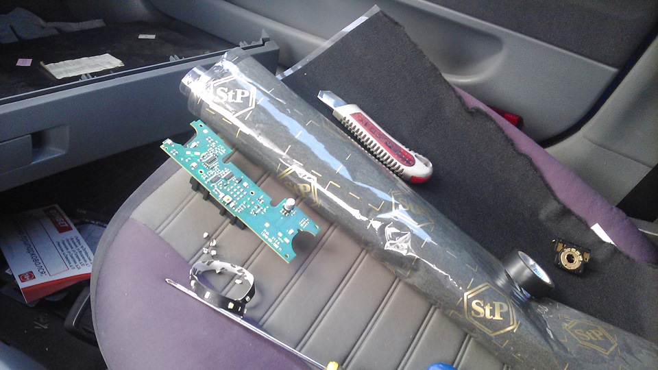

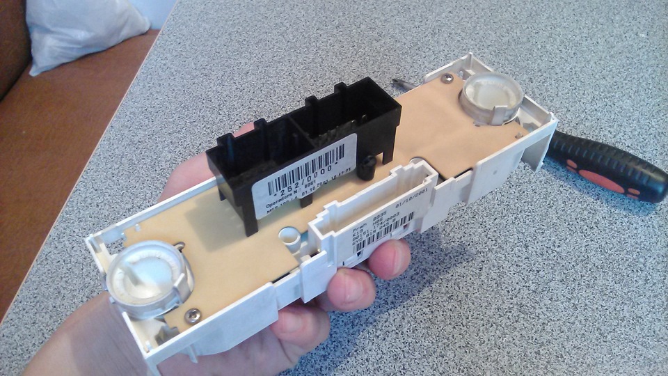

Ну и заодно замотал там все провода Антискрипом и сами троссики печки, чтобы не брякали об пластик

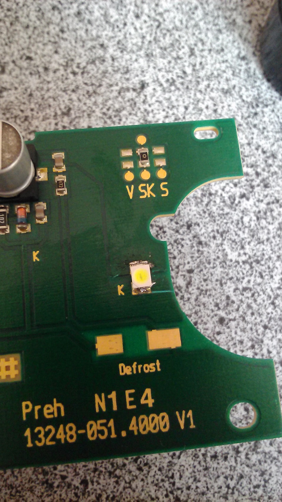

P/S При соединении троссиков с печкой обязательно убедитесь в их правильном положении согласно рамке печки. И плюс установить новые диоды нужно так как стояли родные, для определения + и — на диоде один уголок как бы спилен.

Я как понял, чтоб снять этот блок печки, надо весь пластик нижний разобрать?)
Да) Там не долго и удобно)
Но я что то не понял как!
Завтра если не забуду сделаю фото где болты
Как понимаю диоды вместо лампочек?
У нас нету лампочек, там с завода идут везде впаенные диоды)

А чем выпаивал?
Обычным тонким паяльником с тонким жалом на 60 Вт и пинцет у жены взял, дабы их выдёргивать))

интересно)))надо попробовать, а то штатная подсветка темная очень
вопрос, какое напряжение подаеться на подсветку?
12 вольт
