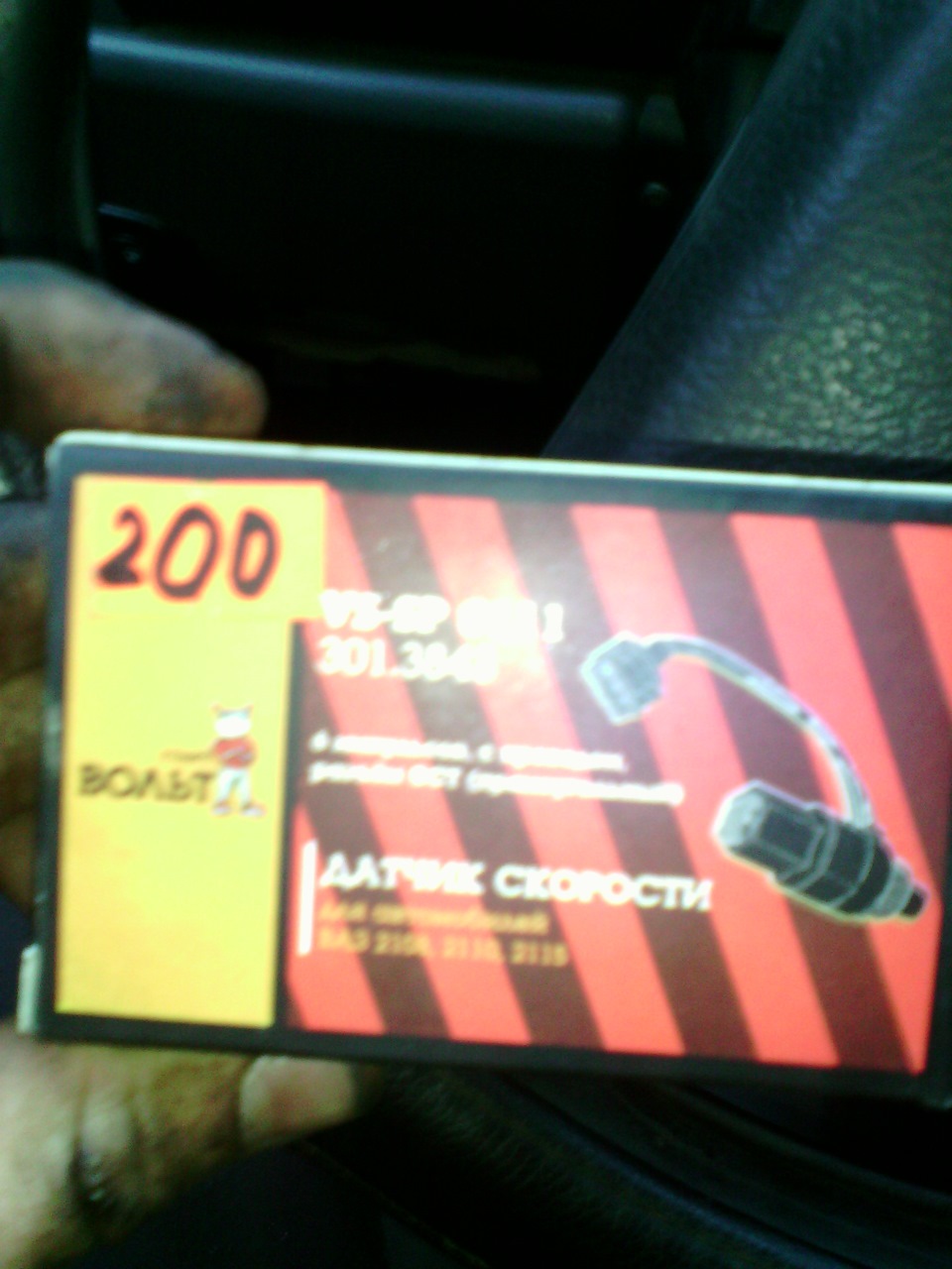

и так пройдя по симптомам и поймав очередной момент загорания чек енджен
было выявлено что мой датчик скорости считает что он устал
и так гуглим артикул смотрим цены (лучше это делать сидя)
я вижу что какаета х-ня стоит прост рубль с лихим
и затея с его простой заменой у меня просто начинает испарятся из головы
но так как интернет друг человека я нашел в нем некую инфу и ришил рискнуть и вуаля 7 часов полет нормальный

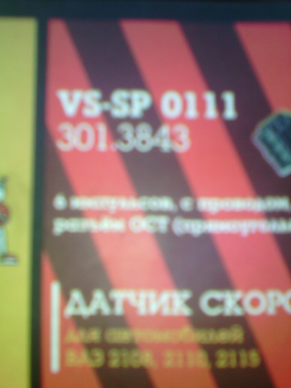

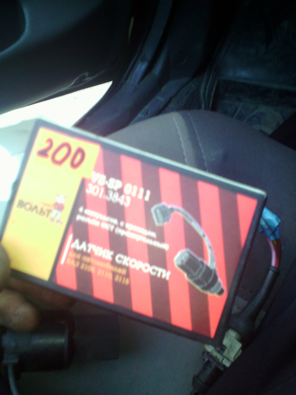

по работе нам понадобится трищетка с головкой на 10, чистые руки которые можно будет вымазать типа ты что то делал, датчик скорости от ваз 2110 который прошу заметить стоит в разы дешевле ГЛАВНОЕ чтобы он был 6 импульсный на самом датчике такая инфа есть и вазовская фишка на сам датчик
по работе не в коем случае не торопитесь выкидовать старый датчик так как мы с него срежем проводку
и так выкручиваем старый срезаем провод и скручиваем с проводом нового датчика последовательность см ниже … ставим на место новый датчик закручиваем и подключаем прошу заметить что к этому козлику еще не так просто подлезть и к стати вазавский датчи в размерах больше но не пугайтесь все подходит
1Таблица контактов датчика скорости ВАЗ-2110
(маркировка выводов, нанесена на поверхность разъема!)
а = Вывод № 1 — (+12В)
b = Вывод № 2 — (сигнал)
c = Вывод № 3 — (масса)
2Таблица контактов датчика скорости DAEWOO.
цвета проводов датчика:
a1 = Вывод № 1 — Коричневый (Вывод В2 ЭБУ, сигнал)
b1 = Вывод № 2 — Красно-белый (+12В после зажигания)
c1 = Вывод № 3 — Черный (масса)
вместо коричневого провода может оказался синий
скручиваем a + b1
a1 + b
c 1+ с
и так удачи и счастья вам и вашим близким))) и фото конеш)
