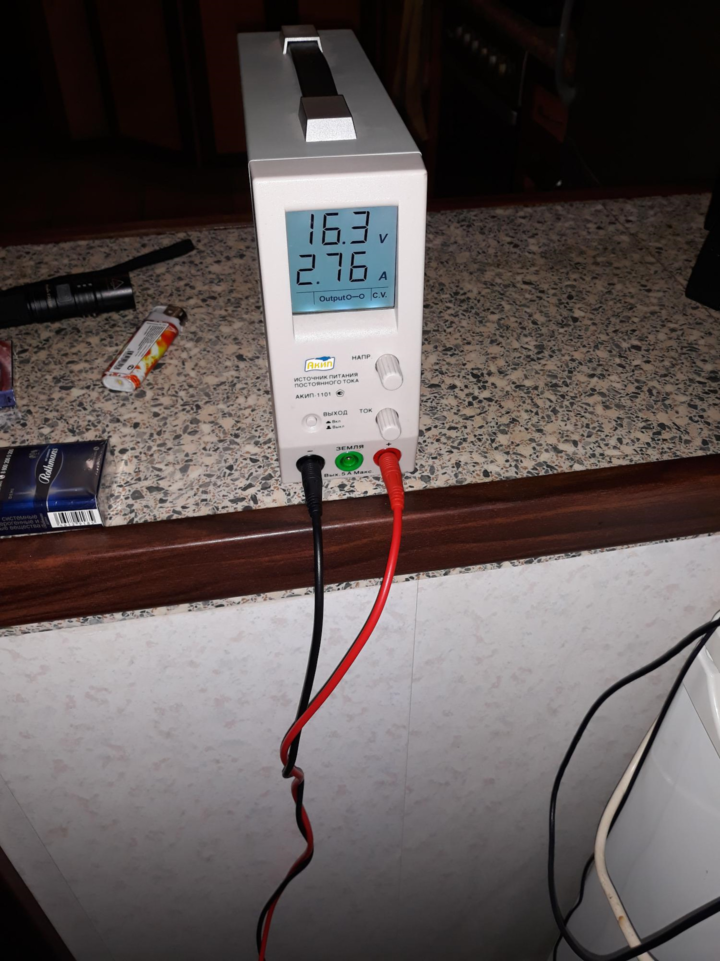

Идея стара, реализаций в инете куча, я чисто показать реализацию.
Конечный результат получился не сразу. Первый блок был переделан из ATX InWin, в нем оказалась современная микросхема SG6105. Блок успешно был переделан, но без регулировки тока. Это меня не устроило. Схема переделки такого блока в принципе есть. Но лень было возиться с подгоном операционников и я нашел старый AT блок на TL494. Именно эта микросхема наиболее хорошо переделывается в зарядное.
Удаляем все лишнее, обвязка у меня вышла такая (красным добавленные элементы):
На выходе диод и предохранитель как защита от переполюсовки. Перепробовал я кучу схем защит на полевиках и все выкинул в топку. Они работали, но мне для блока питания от 1,2В они не годились.
Ну и собственно что получилось:
Вентилятор питается отдельным импульсным блоком питания от телефона.
Использовал обмотку от +5В. Диодную сбору заменил на 150В 10А. Выходной дроссель поставил мощнее и доматывал раза в 2 больше витков. Фильтрующие кондеры заменены на 35В. Долго избавлялся от писка на разных нагрузках подбором кондера ногах 3 и 15 микросхемы.
Морда напечатана на фотобумаге на струйнике и залита автомобильным лаком.

Паша, сразу вопрос- функция заряд- разряд как реализована?
Сразу ответ — нет :) Это блок питания, с функцией ограничения тока. Его можно закоротить, он просто напряжение в 0 понизит. А тренировка аккума, это уже к специализированным блокам. Но при таком кол-ке типов аккумов на рынке, я чет не уверен что покупной будет работать правильно.
