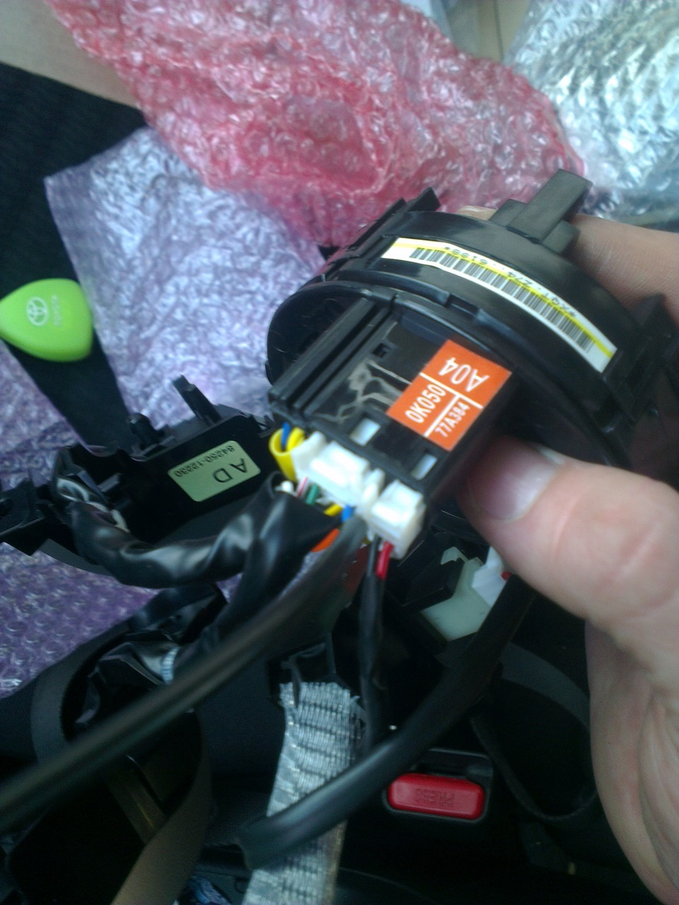

Полгода назад установил спиральник вместе круизом и с кнопками мультимедиа www.drive2.ru/l/5437871/
Все работало отлично до недавнего времени. Теперь иногда на ходу пищит ошибка с надписью о необходимости проверить подушки безопасности. После каждого запуска надпись уходит и появляется на ходу. Сегодня смотрел все разъемы и подключал OBD сканер, ошибок нет, если бы знал код, то посмотрел здесь toyota-corolla.ru/rm04f1r…rame_rm000000xf7013x.html
Вообщем дело в низком качестве изделия, не покупайте в магазине "Sharon's auto parts store" www.aliexpress.com/snapsh…ml?orderId=64798795426705.

При повороте руля спиральник не скрипит? А то много пишут что спиральники с Али пр вращении руля скрипят
нет так же как и штатный, все отличо

Была и у меня такая проблема!
Все оказалось очень просто: китайские зачасти оч.низкого качества и поэтому постоянно отсоединялся провод подушки от спиральника.
Проблему решили мне ребята на СТО, каким то чудом закрепили провод подушки в гнезде спиральника.
Уже прошло 5 месю, пока ошибка не выскакивала.:)

Была у меня такая фигня, только китаец спиральник сходу не захотел нормально работать, писал проверь подушку. В итоге оказалось, что внутри него шлейф криво припаян к пинам, и замыкало на короткую…
И пайкой исправил? Или новый продавец прислал?
Не стал заморачиваться с заменами и пересылками, заплатил человеку, тот перепаял по-хозяйски, нормально. Один фиг вышло значительно дешевле, чем брать оригинал.
Разобрать, посмотреть, пропаять.
Поэтому лучше на разборке брать, по крайней мере хоть и бу но оригинал. А у китая качество соединения контактов с дорожками хромает.

такое может быть, шлейф где-нибудь треснул
контакт в самом шлейфе пропадает, при повороте руля?
в самой улитке, сам шлейф где-нибудь дорожка треснула
попробую родной накинуть, посмотрю что будет. А опасно так ездить? ложной сработки не будет? и самое интересное почему ошибка не сохраняется?
нет, просто ошибка будет гореть и подуха вероятность нераскрытия вырастает
