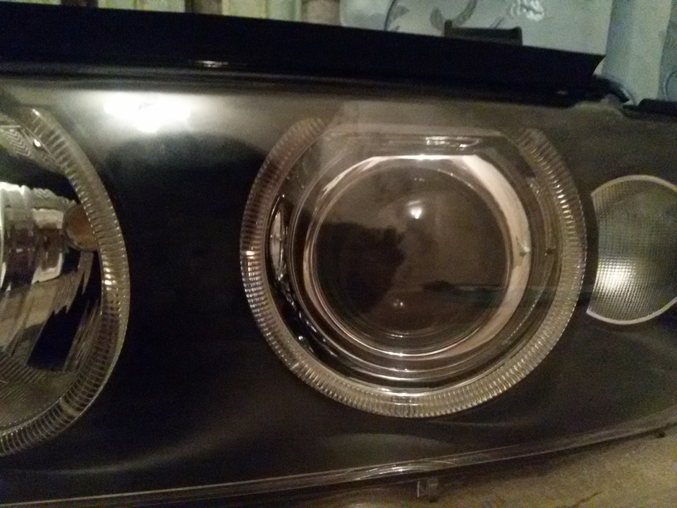

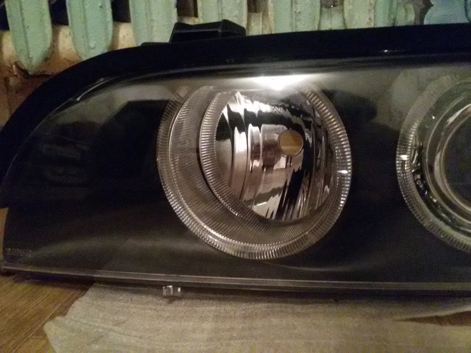

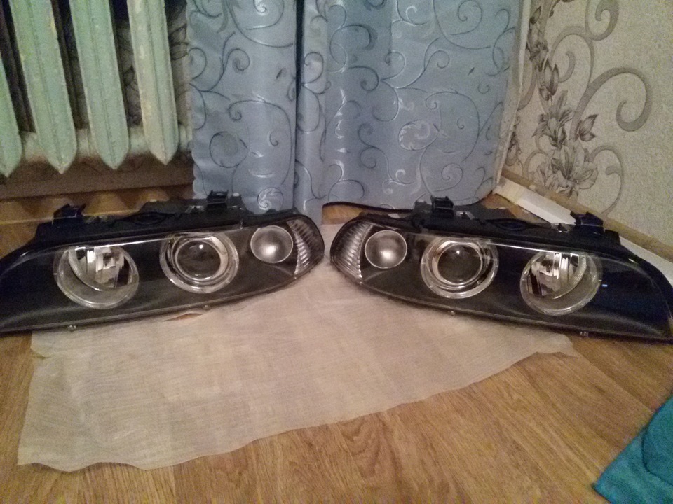

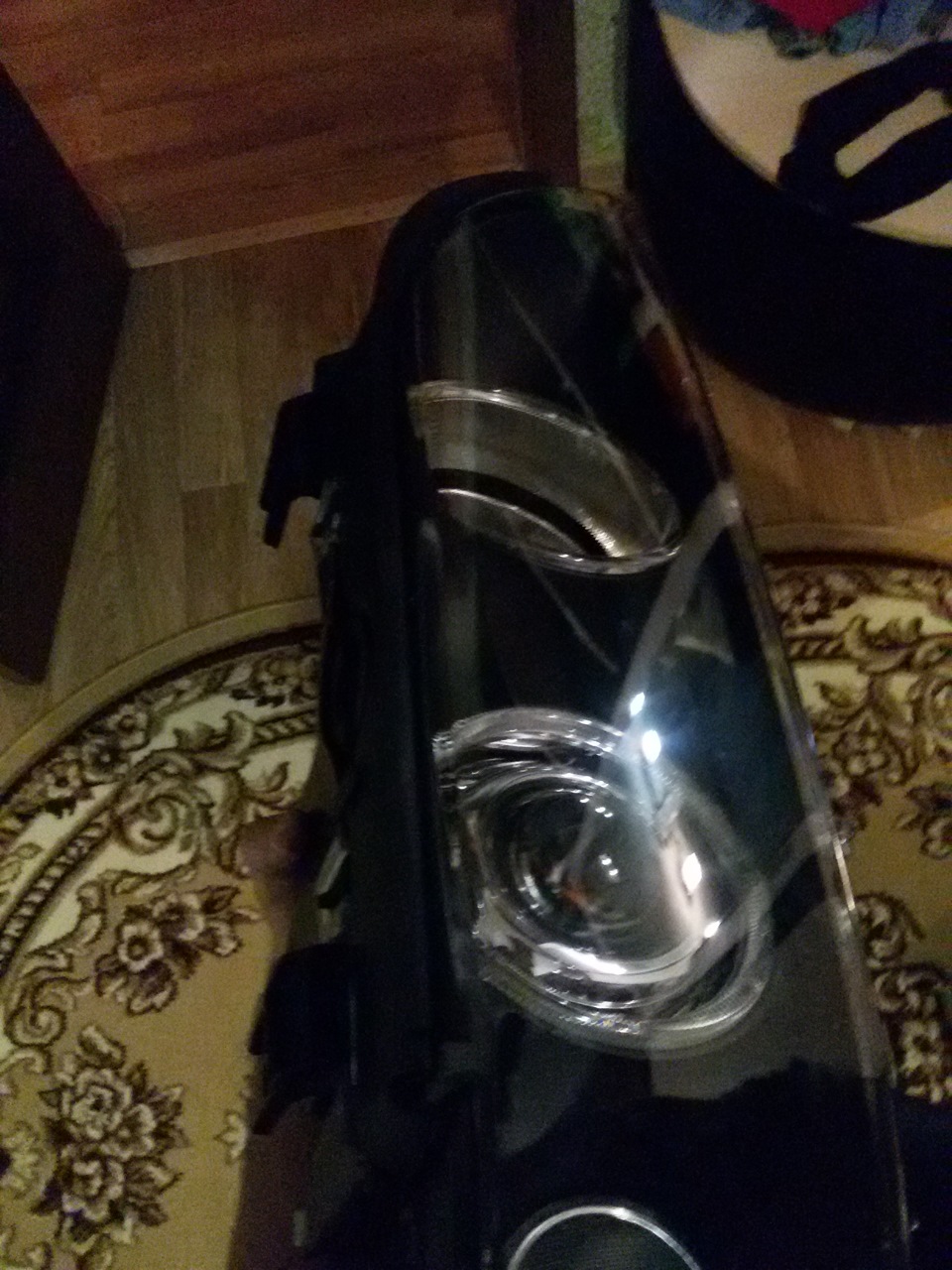

Процесс ремонта описывать нет смысла. Я делал как у pup-zemli, он Всё описал.
Коротко о главном.
1)Замена стёкла фар
2)Замена корректоров
3)Замена всех пылников.
DJ AUTO-HBM115C1R1A стекло фары ксенон е39 правая
DJ AUTO-HBM115C1L1A стекло фары ксенон е39 левая
POLCAR-2016126E стекло фары ксенон е39 правая
POLCAR-2016116E стекло фары ксенон е39 левая
DIEDERICHS-1223582 стекло фары ксенон е39 правая
DIEDERICHS-1223583 стекло фары ксенон е39 левая
всех вариантах идет DJ Auto, под каким бы брендом их не предлагали.

привет, по факту стёкла делает одна и та-же контора.
Стекло идёт без штамповки для угла, а значит подходит под линзу, как ксенон или галоген.

А стекла четко садятся на свои места?
Вообще без проблем, как родные
А садил их на прозрачный стекольный герметик?
Нет на черный стекольный
Ясно
Герметик абро, колбаса такая черная. Такой в оригинале и был. Посмотри у меня в записях о замене стекол указан какой точно.
