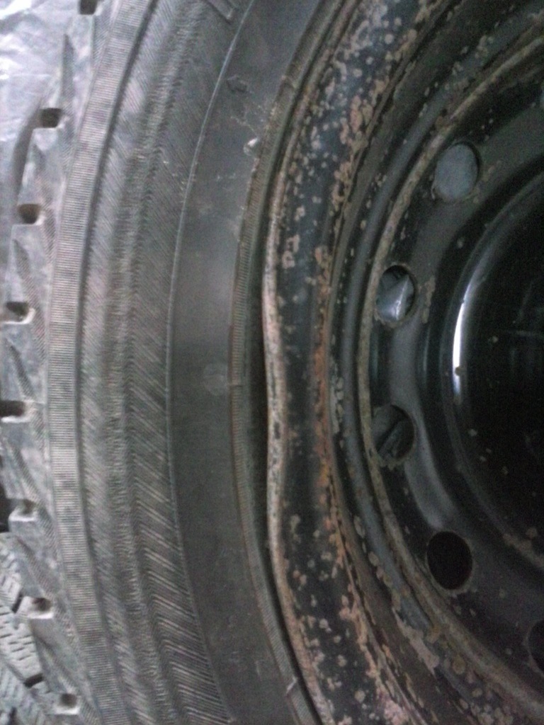

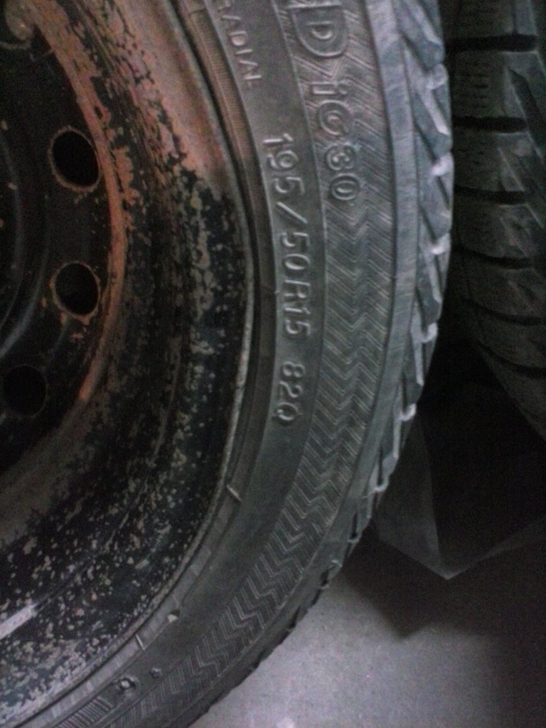

Давно собирался покрасить любимой на Лачети зимние штамповки. Диски были в плачевном состоянии. Все ржавые и гнутые. Пришлось катать 3 из 4-х дисков.

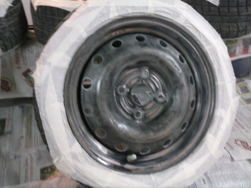

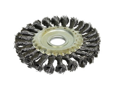

Ржавчину зачищал волосатым кругом на болгарку и оставлял в Цинкаре на сутки. Результат порадовал. Да и работается таким кругом очень быстро, если не считать, что мне попался не отбалансированный и бил при работе.

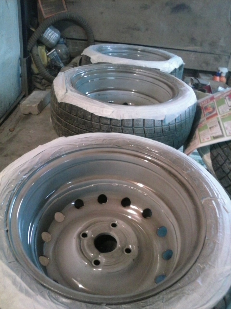

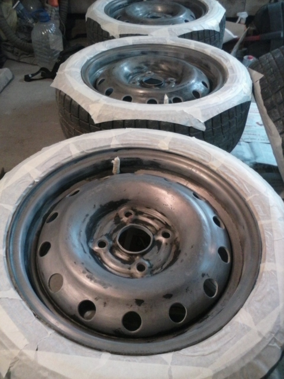

После того как вся ржавчина и большинство родной краски было удалено, я убрал остатки Цинкаря и жира 646м Растворителем. Затер всю окрашиваемую поверхность наждачкой 80, 240. И обклеил борта резины малярным скотчем.

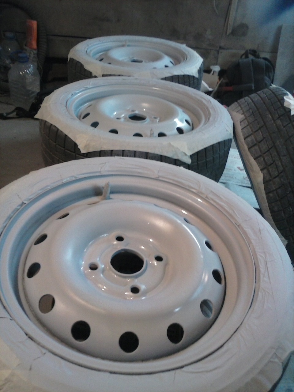

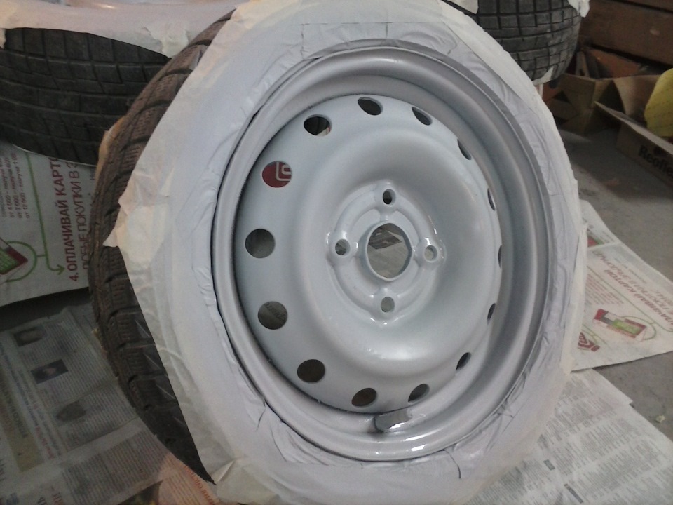

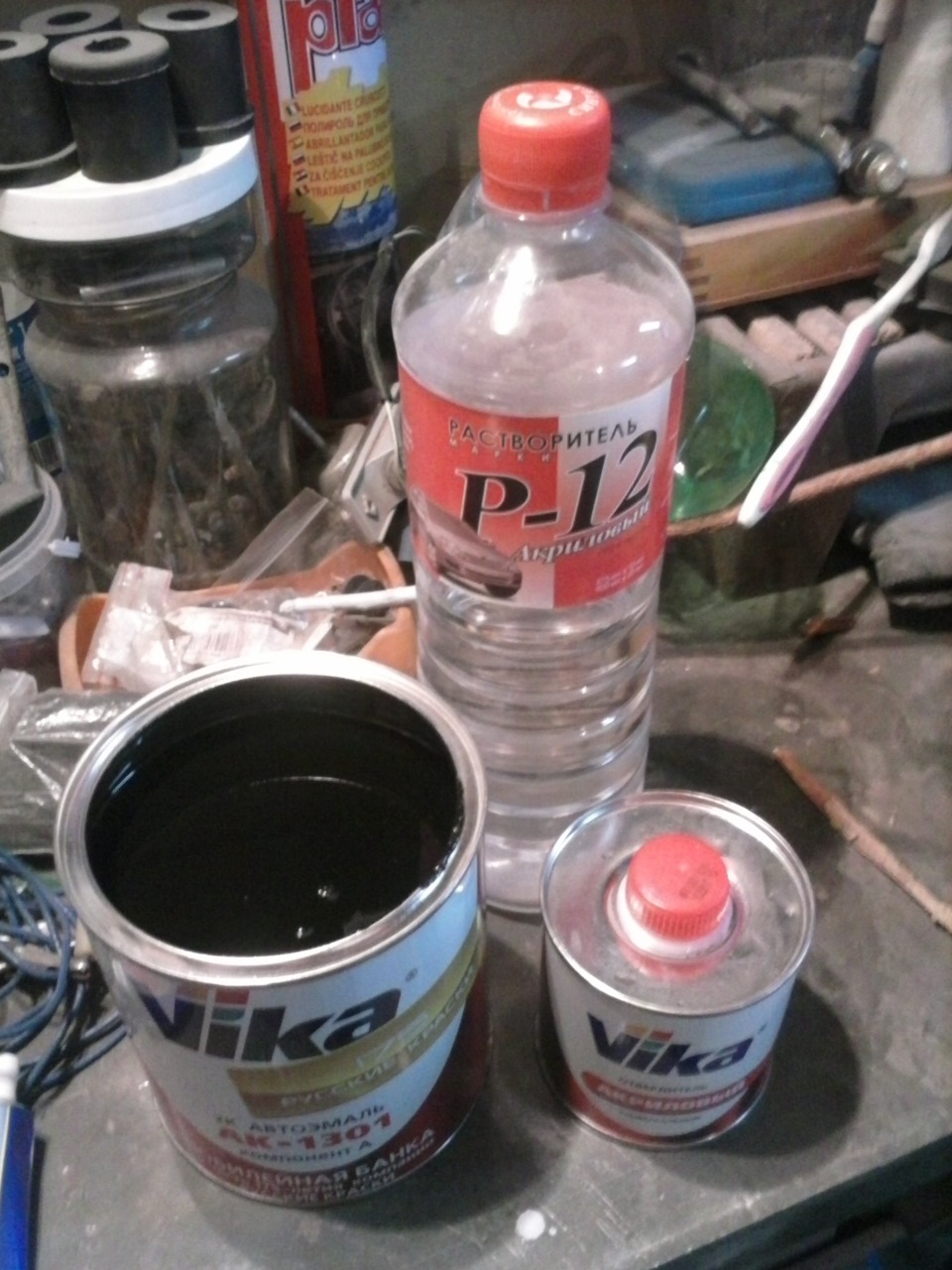

Грунтовка использовалась Novol 310. Хороший и недорогой материал.

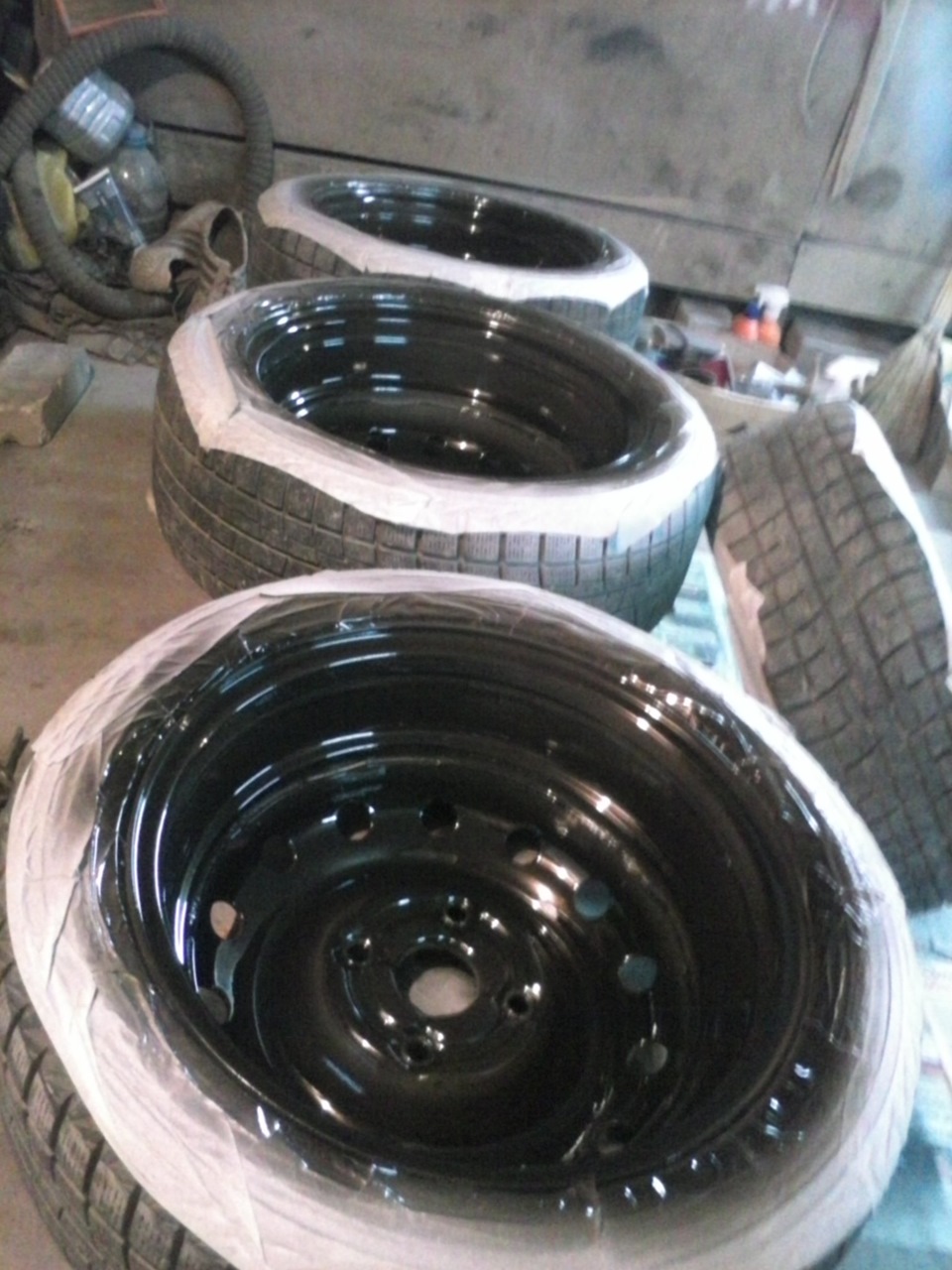

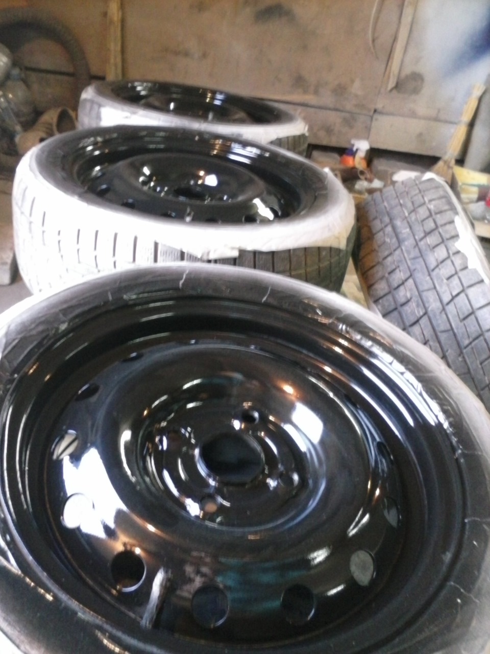

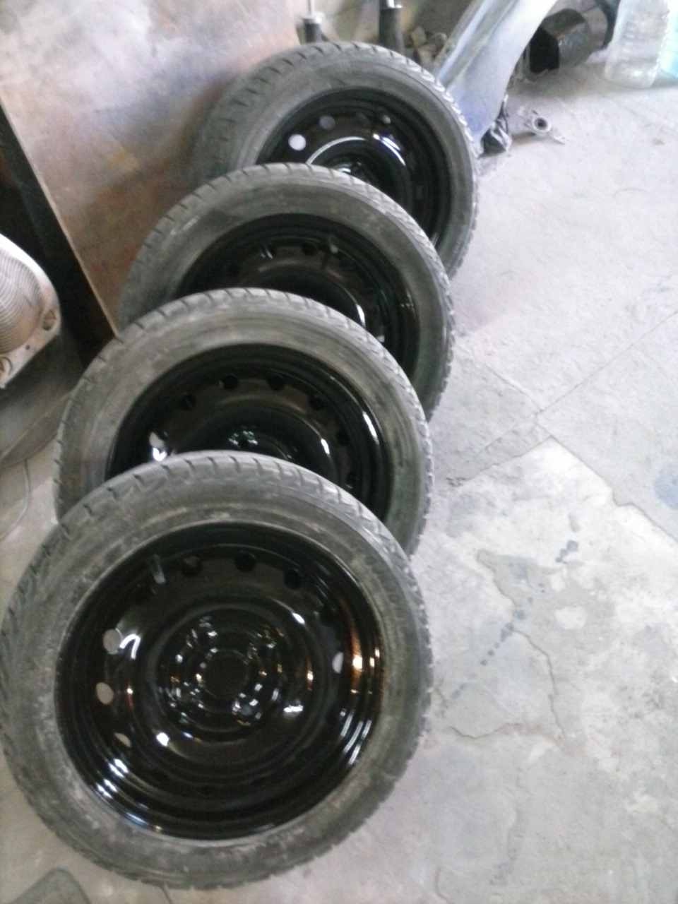

Грунт сох около суток. После чего замывал на мокрую 240, 600 наждачкой. Вновь всё обезжирил и пришло время красить. В очередной раз беру для бюджетной покраски акрил Vika. Краску для тыльной стороны размешал ну очень жидко и долго не мог перекрыть грунтовку, сделал пару подтеков, но зато разлил всё в добротный глянец.
Краску для основной стороны дисков уже развел правильно и грунт почти перекрыл с первого мокрого слоя.

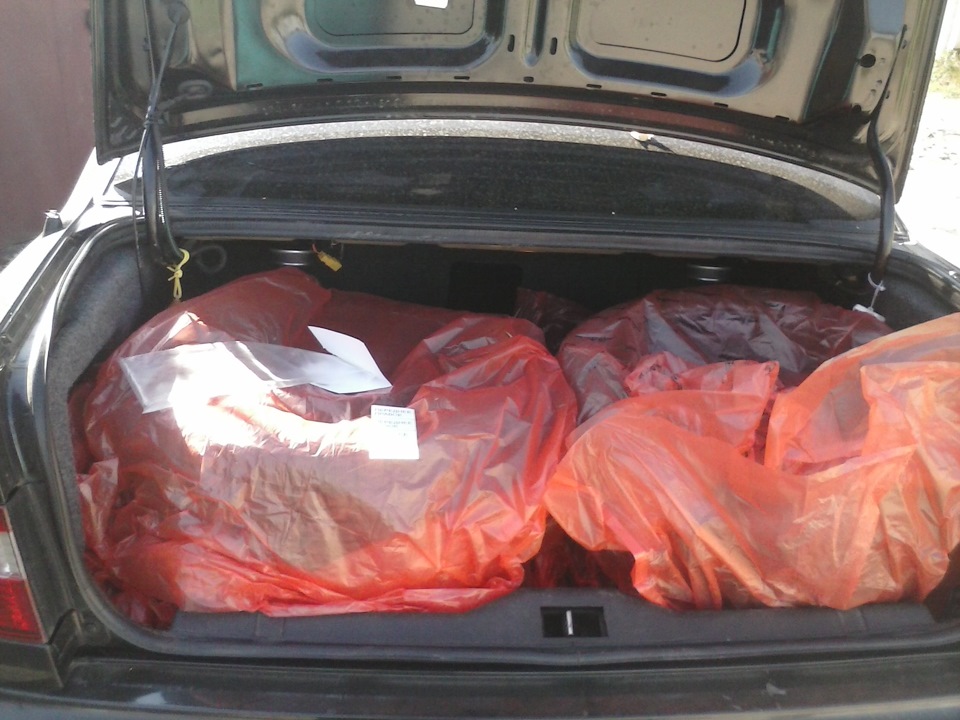

Так же решил приобрести за 90р на Юлмарте мешки для колес. Зря не поверил отзывам. На фото видно, что мешки для колес прекрасно просвечиваются, не о какой прочности говорить не приходится. Красная цена таким мешкам 20р.

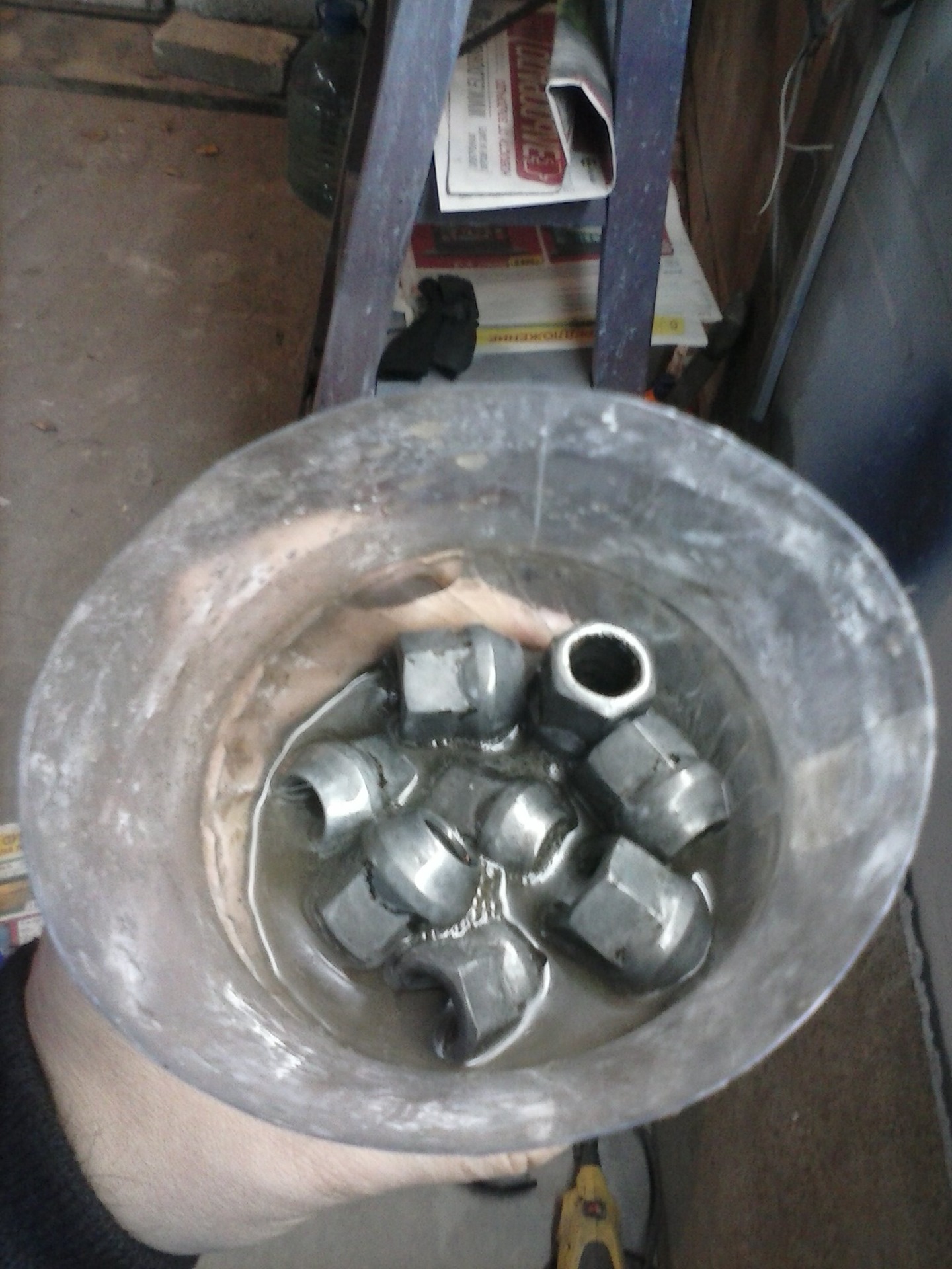

Колесный гайки в процессе покраске. Тоже выложу пару фоток.

В Чем отмывал гайки?
цинкарь
