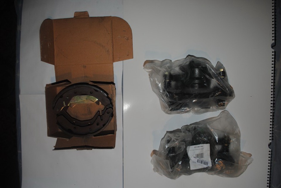

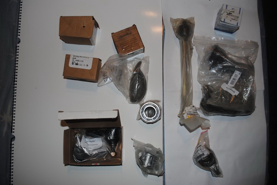

Может что пригодится
Для Черри QQ 0.8, 2005 год
S11-3502030 Барабан тормозной (без подшипника и шпилек)
Fenox K17020 Цилиндр тормозной
Stellox 4328007SX Подшипник передний
SNR FC 40570S06 Подшипник задний (для барабана со ступицей)
CTR CEMZ25 Наконечник рулевой
Chery S113003010BB Тяга рулевая (с ГУР)
Stellox 097100SX Колодки барабанные
Fenox BP43006 Колодки передние
Bosch 1987947890 Ремень генератора
MANN-FILTER W 67/2 Фильтр масляный
BIG Filter GB-9779 Фильтр воздушный
BIG Filter GB-3112 Фильтр топливный
Fenox SM24021 Опора амортизаторной стойки
Hola SH12-021 Стойка амортизационная правая (масло)
Hola SH11-021 Стойка амортизационная левая (масло)
CTR CVKD-11 Втулка стабилизатора
CTR CVKD-13 Втулка переднего рычага
CTR CQKD-1 Рычаг передней подвески
