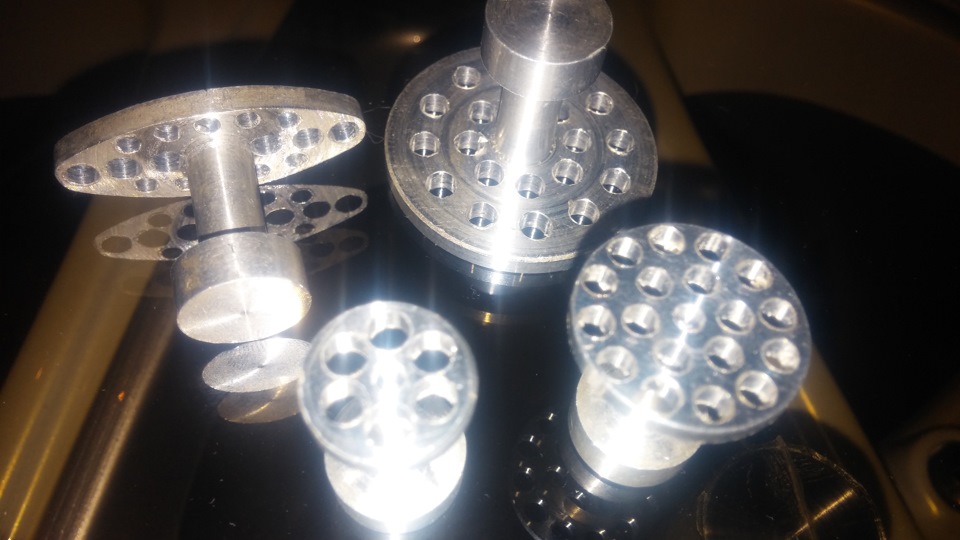

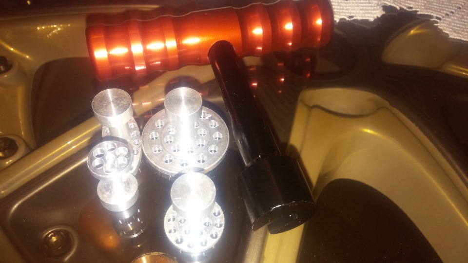

Всем здрасте)) заказал месяц назад вот эту штукенцию и наконец то дождался посылочку. Давно хотел само лично попробовать в действии и убедится в эфективности. На авенсе словил пару вмятин на бочине, скоре всего от летящих камней. Будем учится и заниматься самостоятельным ремонтом. Если кто имеет в этом хоть небольшой опыт, жду дельных советов)

а что это такое? и для чего столько дырочек насверлено?
Для вытягивания вмятин (этот набор+термоклей)

С обратным молотком? есть ссылка?
Привет, без молотка. m.ebay.co.uk/itm/PDR-Dent…44817?nav=WATCHING_ACTIVE

Обязательно перед вытяжкой металл надо прогреть пром.феном. Потом уже тянуть, иначе получишь не вмятину а бугорок + еще отлетевшую краску.
Да, вот этот факт отлетевшей краски меня очень пугает)
Можем на моей проверить, мне как-то пофиг :) Вмятина на заднем крыле есть. Там перекрашивать надо, но ради эксперимента…можно испытать.
