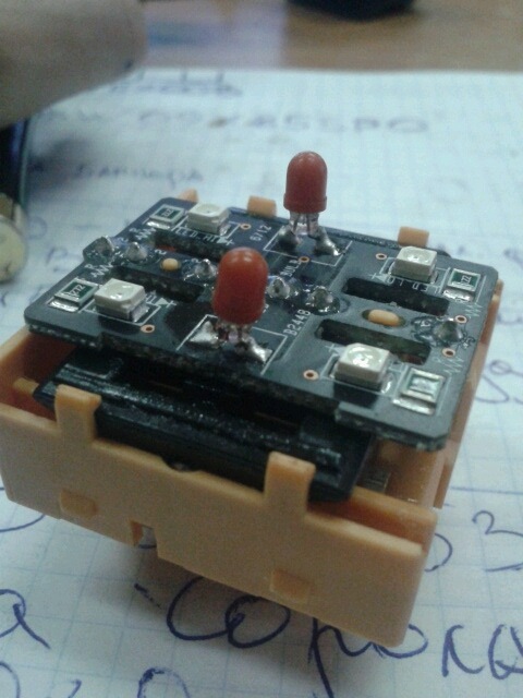

Сегодня починил подсветку подогрева сидений. Товарищ помог припаять лампочки. Лампочки брал такие же которые стоят в подсветке выключателя птф 8475A004. Выковырнуть только надо лампочку из цоколя и припоять в нужное место.
