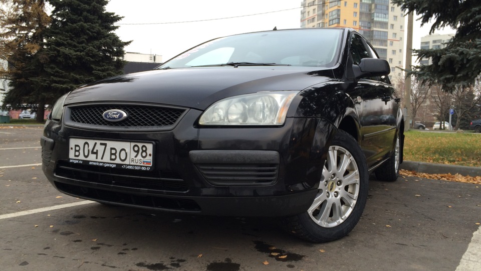

Спасибо большое! ребятам из AmericanGarage, проблема с водой в свечных колодцах была ими успешно и быстро решена. Как выяснилось, у "гадика" была течь между коробом под стеклоочистителем и капотом, вся влага с улицы успешно сливалась на клапанную крышку, а затем и под нее, вот так вот.
Amgar
25 сентября 2015
Цена вопроса: 2 000 ₽
Пробег: 165 000 км
Ford Focus Sedan 2005, двигатель бензиновый 1.6 л, 100 л. с., передний привод, механическая коробка передач — визит на сервис
