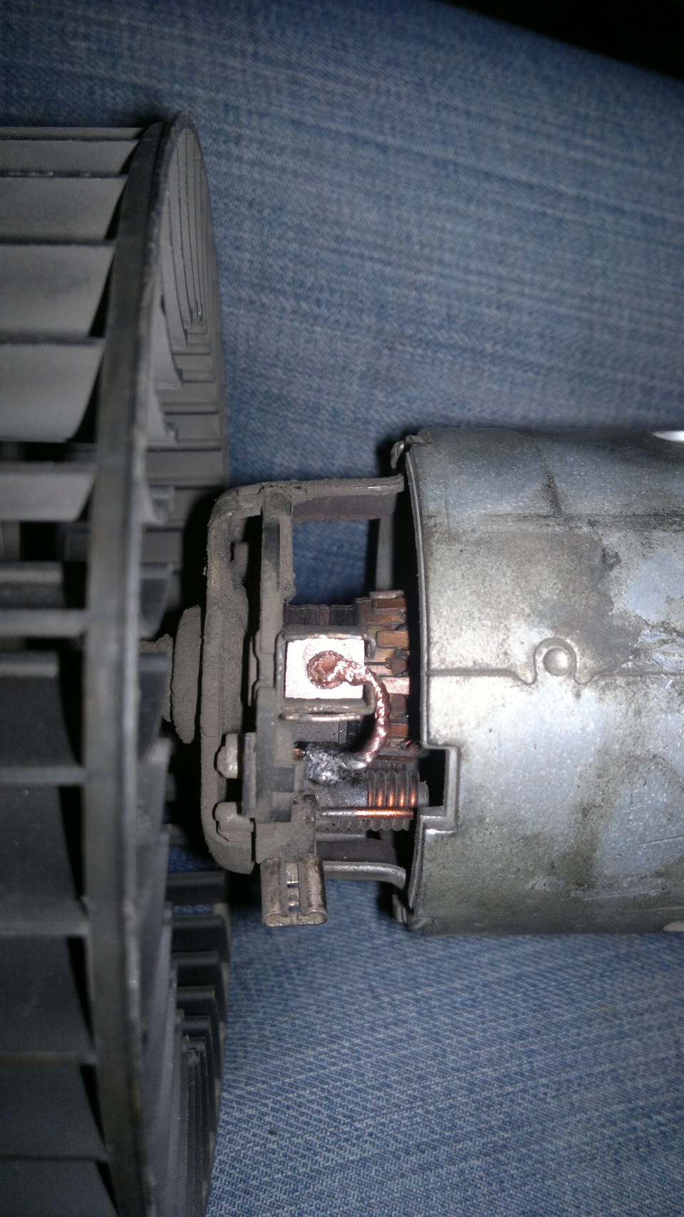

Перестала дуть печка, долго думал что может быть, но потом при анализе симптомов понял что щетки закончились,

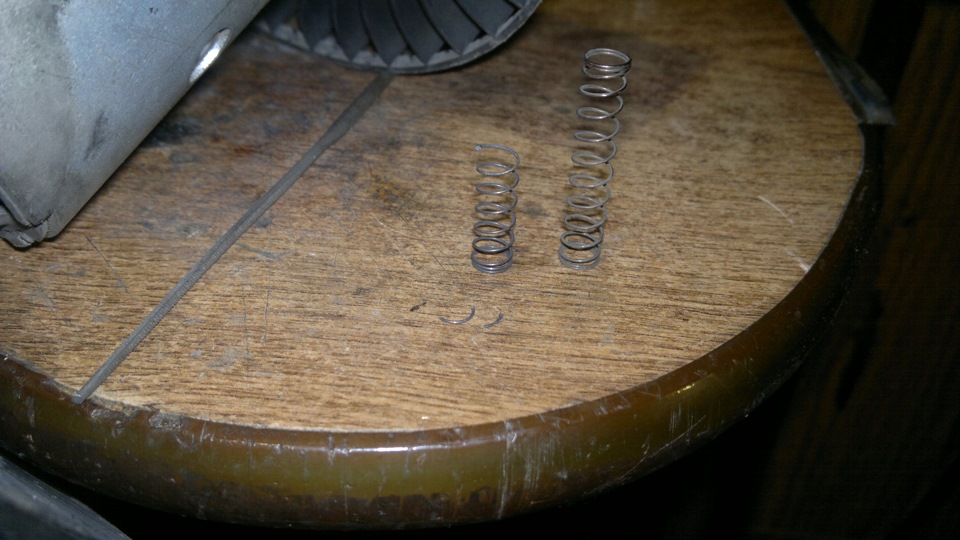

Разобрал, увидел что щеток нет вообще, ну всмесле стерлись так что на пружинках работала, и пружинки тоже закончились.

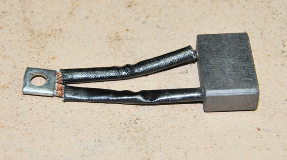

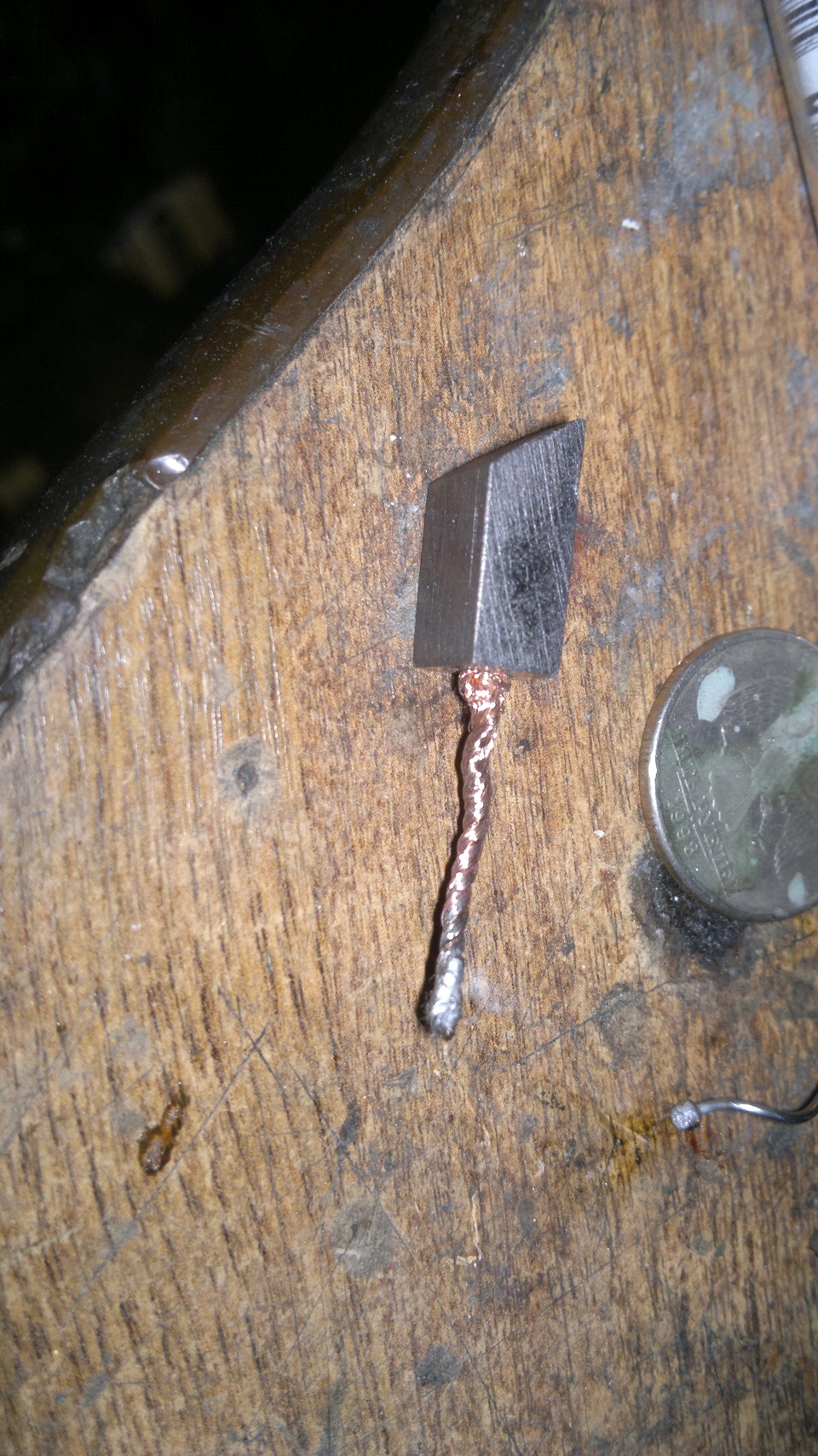

Решил поискать замену, ничего не нашел, тока выяснил что угольные низя, так как сотрутся за 2 дня, а надо меднографитовые, но их тоже не нашел. В расстройстве заехал в магазин зилы камазы, и с горя взял щетку от стартера камаза, за 50 рублей, на ней оказалось два проводка, смекнул что пилим пополам и получаем 2 щетки печки бмв, так и сделал.

плюс смазал втулки мотора оружейным тефлоном, потом кинетической смазко кано кройл, засунул на место, работает как новый уже 2 дня :))
всем спасибо, может быть это кому то пригодится

а бмвшныхщёток сопротивление какое-то особое. они с медью. сначала тоже поставил обычные графитовые, печка как-то не так крутила, максимальный режим был не такой уж и максимальный. Купил с медью, все заработало. =) И там ещё наверно есть такое понятие как трущиеся пары, и абы-какая щётка туда не подойдёт. ну это такое )) не для русского человека )))))
ну так оно наверное, у меня сразу все ок стало

А какие щётки подошли в итоге-то? Выбираю сейчас как раз.

они не канают как я написал ранее, они чисто графитовые, а надо медно графитовые, стеклоочиститель это не печка, он так много времени не включен ему может и хватит а на моторчике печки на 2 дна\я
