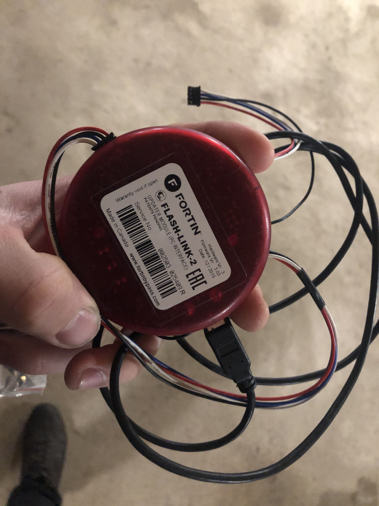

Программатор и инструкции к нему взял поносить на время, покупать не стал…

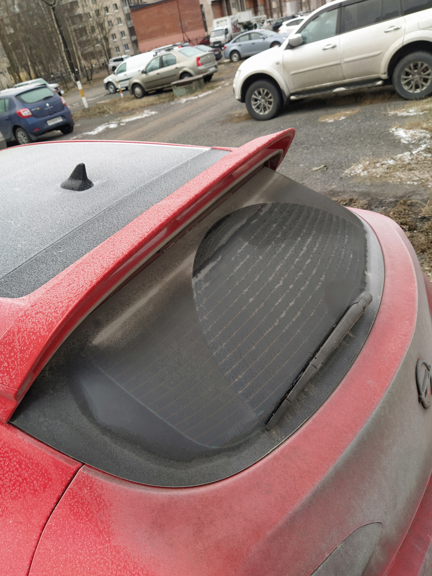

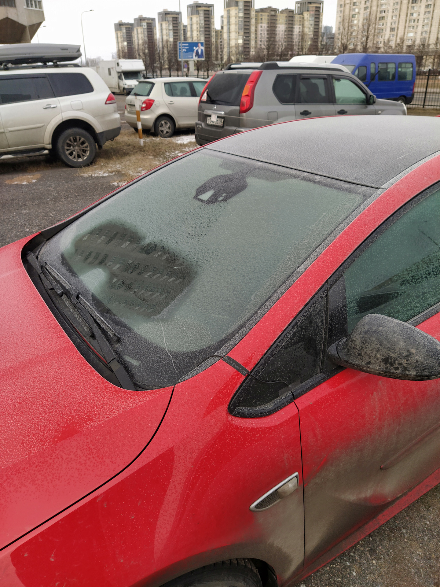

Вот так фортин заводит у меня машину (попробовал с открытым капотом — ноль эмоций — только на закрытом заводиццо…)
А вот так включается подогрев сидений при автозапуске (для этого температура должна быть соответствующая)

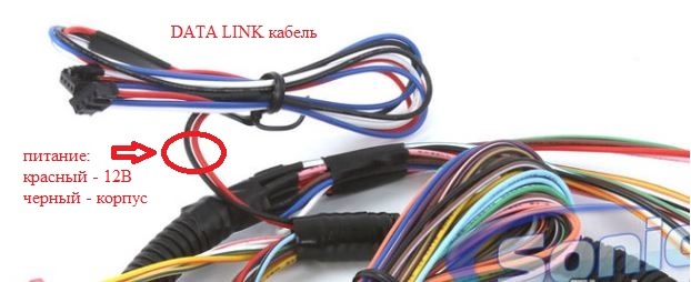

2.3 Подключаем в Fortin EVO-ALL все остальные разъемы (20pin Белый; 5pin Белый; 6pin Красный) кроме разъема питания (разъем Data Link 4 pin Черный)

3.9 Отключаем питание блока Fortin EVO-ALL (разъем Data Link 4 pin Черный), отсоединяем блок полностью.

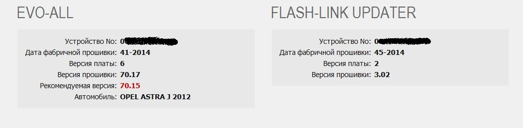

После этого блок нужно подключить к компьютеру используя программатор
Fortin Flash-Link-Updater 2 и программу Flash-Link-Manager (скачивается на сайте fortin.ca/en/support/flashlinkmanager.html)
4. В программе Flash-Link-Manager:
4.1 Скачиваем и устанавливаем последнее обновление программы (если доступно — будет предложено автоматически)
4.2 Добиваемся определения программой блока Fortin Flash-Link-Updater 2 — на модуле должен загореться красный светодиод; Если не горит — переткните USB кабель устройства. Как правило все драйвера ставятся автоматически — но если проблемы — прямо в программе есть подсказки что посмотреть…
4.3 Добиваемся соединения с модулем Fortin EVO-ALL. Если модуль не определяется — перетыкаем разъем питания. Проверяем и убираем галочку в "Меню"->"Конфигурация"->"Специальное устройство" (настройки инверсии Rx/Tx)
4.4 В разделе программы Прошивки — обновляем версию прошивки FW до последней доступной
Обновляются блоки Fortin с даты фабричной прошивки не старше 4 лет, и только 8 раз… :(

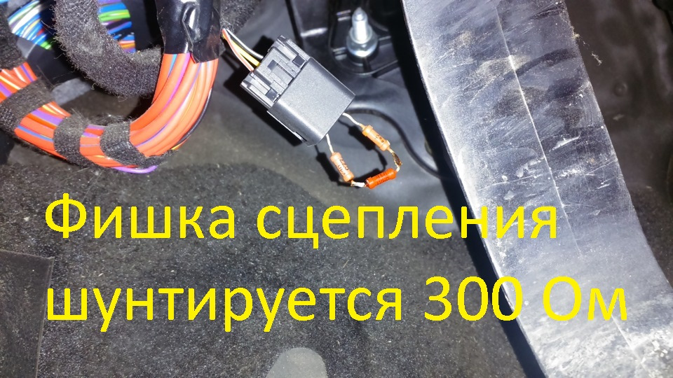

8.1 Установка без бубна предполагается на АКПП. Для реализации на МКПП необходимо имитировать нажатие педали сцепления и контроль нейтрали. Исходный материал описан здесь www.drive2.ru/l/8138145/
— Педаль сцепления шунтируется подключением сопротивления в 300 Ом (желтый и черный с серой полосой провода на фишке педали сцепы)
— Контроль нейтрали реализуется герконом и реле, которое шунтирует педаль только при замкнутом герконе
— Учтите: без контроля нейтрали — ваша машина обязательно когда нибудь поедет!

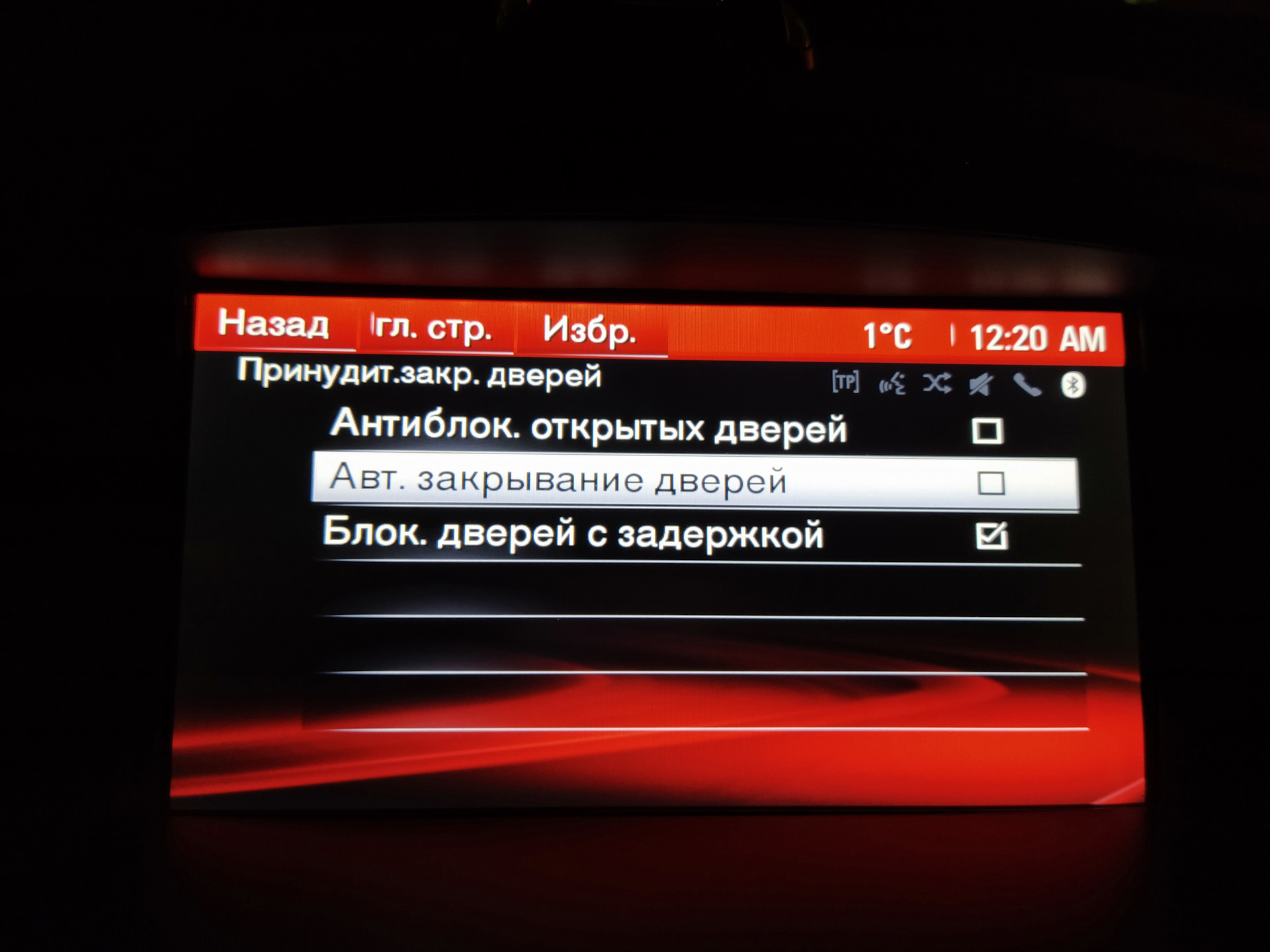

8.3 В настройках CONFIG автомобиля необходимо убрать галку в меню закрывать замки по набору скорости — иначе, после того как двигатель будет заглушен по таймеру, фортин будет имитировать вытаскивание ключа из замка — и, как следствие работы штатной логики, на пару секунд будут открываться замки дверей — то есть можно тупо открыть дверь улучив момент.
Уехать будет сложно, но попасть в салон злоумышленник потенциально может. Чтобы на обычном заводе с Реального ключа замки при вытаскивании Реального ключа открывались — необходимо выполнять процедуру DECRYPTOR с использованием запасного ключа и персонифицировать ключи в настройках CONFIG. В этом случае фортин будет иметь одни настройки, а ваш Реальный ключ — другие.

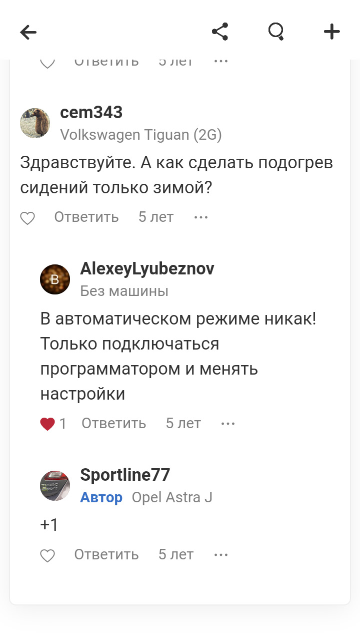

8.7 Подогрев сидений на машинах после MY2012.5 включается и выключается через 3с. Решение существует — не проверенное на астре, но на крузе точно работает — прочитал в описании некоего девайса с украйны autochip.com.ua/devices/b…forta-cwm400/#comment-184
То есть надо купить этот девайс под названием "Блок комфорта CWM-400" и тогда…
"Включение и выключение функции авто-подогрева производится с помощью одновременного нажатия кнопок водительского и пассажирского подогрева сидений при включенном зажигании.
Авто-подогрев включается по определенному алгоритму при температуре ниже 8°С. Время работы и уровень подогрева определяется забортной температурой и температурой салона. Проще говоря, автоматика просто подогревает вам сиденье, не создавая дискомфорта.
Минимальное время роботы при прогретом салоне и температуры окружающей среды менее 8°С максимальный режим — 30 сек средний режим — 45 сек и минимальный режим — 50 сек.
Максимальное время роботы при холодном салоне и температуры окружающей среды менее -10°С максим режим — 100 сек средний режим — 145 сек и минимальный режим — 180 сек."

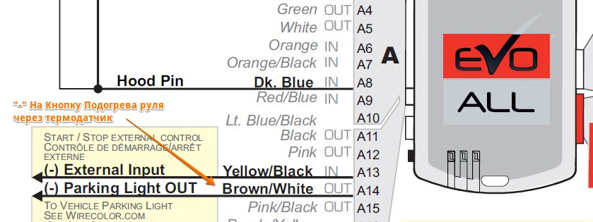

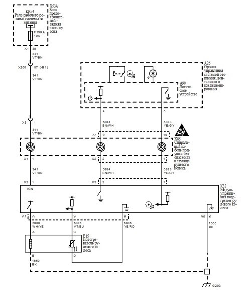

8.8 Подогрев руля — не предусмотрен. Но решением можно заморочиться и вывести через силовой выход фортина — пин A14 (коричневый с белой полосой провод) в 20-pin разъеме — аналоговую имитацию нажатия кнопки подогрева руля — но чтобы не включался и зимой и летом… Можно минус через термо датчик пустить, градусов на 10, чтоб летом не грел. Если потом осилю — отпишусь.
Здесь есть существенная информация как подключить подогрев руля на астре: www.drive2.ru/l/522374402017330271/
www.drive2.ru/b/522373852261516061/

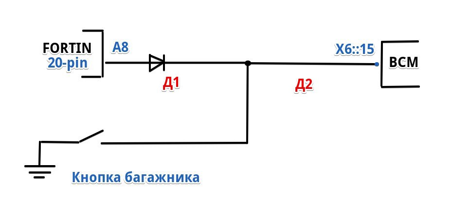

8.9 Я дополнительно к вышеописанному — реализовал опционально принудительное глушение по нажатию кнопки багажника — для этого использую функцию Valet Switch.
Суть методы — надо найти провод кнопки багажника в BCM и через диод (например Диод Шоттки 40В 3А/80А — 1N5822, www.chipdip.ru/product/1n5822) завести минус, который появляется на нем от нажатия кнопки багажника на соответствующий пин A8 (темно-синий провод) в 20-pin разъеме фортина — можно будет эффектно заглушить авто нажав на кнопку багажника… поскольку у меня доступа к личинке в двери нет — мне это самое то, что дохтур прописал. Прочитать про нужный пин в BCM можно здесь www.drive2.ru/l/5085210/. Короче это разъем X6 (розовый) контакт 15 — третий с низу в самом правом вертикальном ряду (провод желтый с синей полосой) — это контакт который идет с кнопки в багажнике. На нем появляется земля при нажатии на кнопку открытия багажника снаружи.

8.11 Если в пункте 3.1 Fortin не включается — то первым делом проверьте, что в Data Link кабеле присутствует 12В на красном поводе и корпус на черном проводе. Если нет — то используйте принудительное питание от OBDII разъема (16й и 4й контакты)

Я понял что датчик педали сцепления нужен для того что бы круиз понимал когда водитель выжимает сцепление что бы отключится. А если поставить поставить сопротивление на фишке то получается круиз будет считать что сцепление выжато постоянно и не активируется? Или я что то не верно понял?
помимо резюков предлагается ставитть еще и геркон на кулисе
то есть эта схема работает только при реально нейтральной передаче
иначе машина при заводке обязательно когда-нить поедет…:((
потому как в этой схеме нет другого контроля нейтрали — машина сразу глохнет (а не когда ты с ключем из нее выйдешь)
зато всегда заведется!
правильно я дошурупливаю? То есть после запуска авто датчик педали сцепления снова работает штатно?
не после запуска
а при отличном от нейтрали положении ручки МКПП
ручка в нейтрали — датчик сам "нажимает" сцепление
ручка на любой скорости — датчик слушается твою ногу
Теперь поняВ! :) Спасибо что разжевал!

О как ты хорошо про кнопку багажника написал, все теперь я то же буду его ставить, а то с личинкой у меня вечная беда(
эта инструкция с которой можно в космос…
щас стока времени нет писать…
Да у меня что то же со временем не густо(Но все равно оооочень круто все
Подскажи, како диод использовал при потулючении провода от кнопки багажника к синему проводу 20-pin?
да любой на 12в
там ток минимальный
(ну не плоскостной разумеется а навесной)
у меня в тексте пункта про то как глушить с кнопки есть название диода который я купил в чипе-дипе
но вроде 2 диода надо…
один между кнопкой и BCM
другой между кнопкой и фортином
Непонятно, зачем ставить диод на промежутке от всм к кнопке?!
ну я из осторожности диод поставил
два диода обычно используют для развязки (чтобы один вход не влиял на другой)
диод перед Фортином защищает Фортин от паразитных напряжений от BCM (?если таковые имеют место?)
и да — соглашусь жизнь показала что одного диода точно достаточно (фортин на BCM не влияет — потому-что выключается после передачи управления штатной схеме
… а может и вообще ни одного диода не надо…
я уж точно не помню — но вроде один поставил как на схеме
а про второй видимо просто забыл — потому как заработало…

Ну вот тут и есть загвоздка. Обязательно нетраль нужна
ну допустим на нейтраль датчик — поставлю
а как быть с необходимостью выжимать сцепление — обманка?
Я так понимаю evo-one имитирует все что надо. Его ставили на астру с мкпп и все работало
