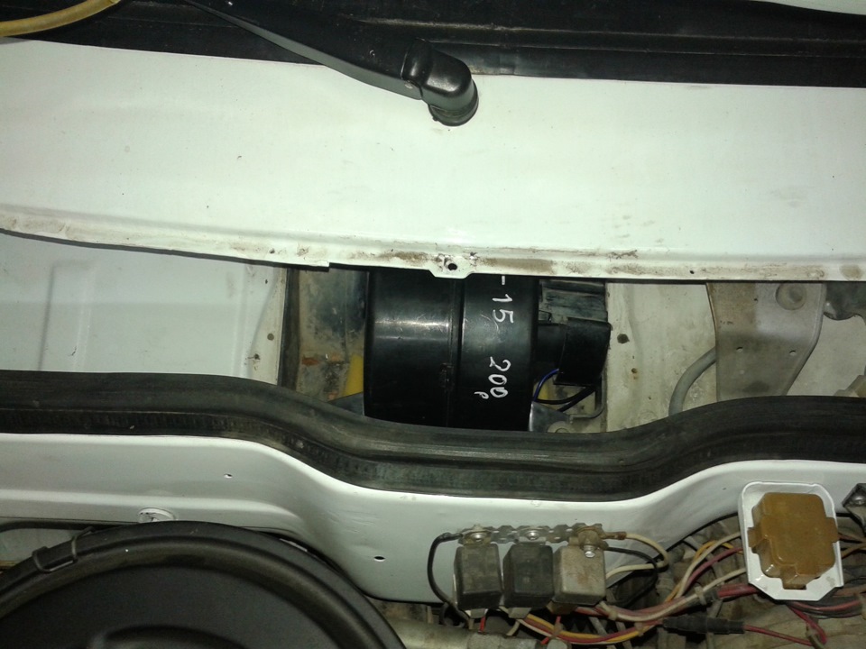

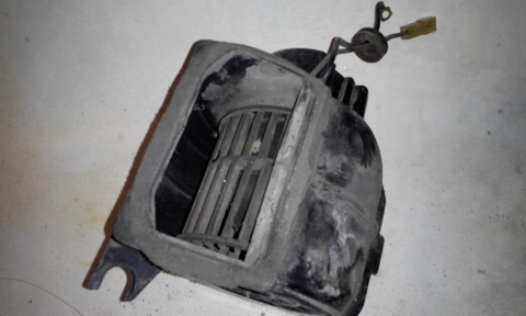

Выла и гудела у меня страшно и ужасно печка еще с весны, но так как было лето и ею не пользовался делать было ее лень.
И вот пришла осень, по утром бывало довольно таки прохладно и ездить на работу с визжащей печкой было не очень комфортно.

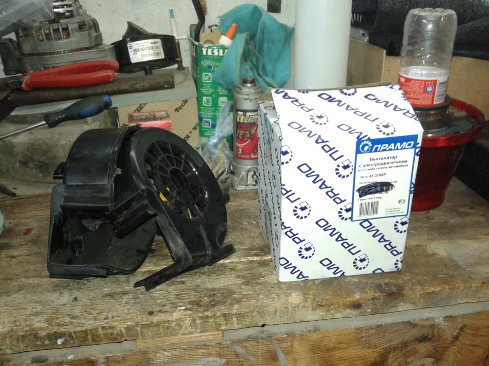

И вот когда это окончательно надоело купил новый мотор печки и корпус к ней.
Моторчик фирмы Pramo и корпус от четырки чуть меньше родного).

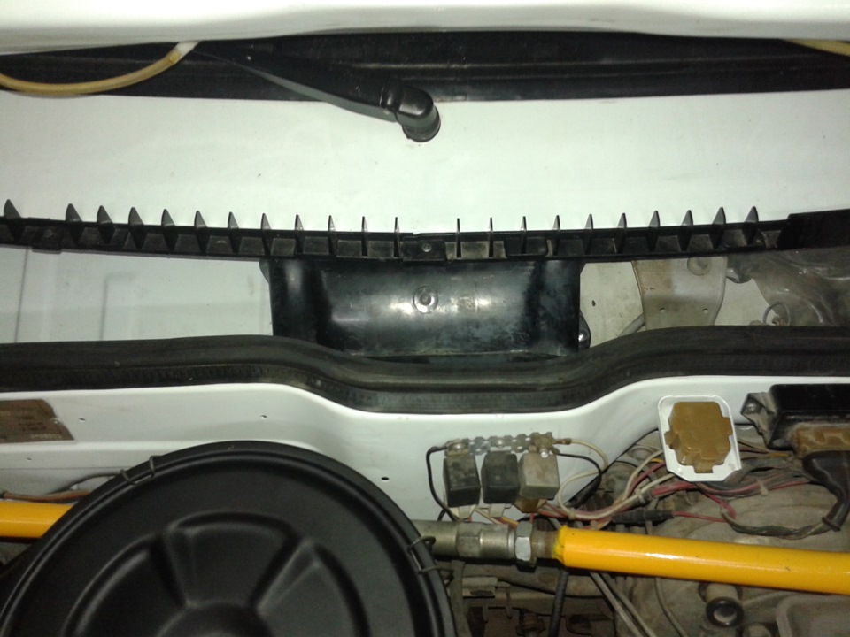

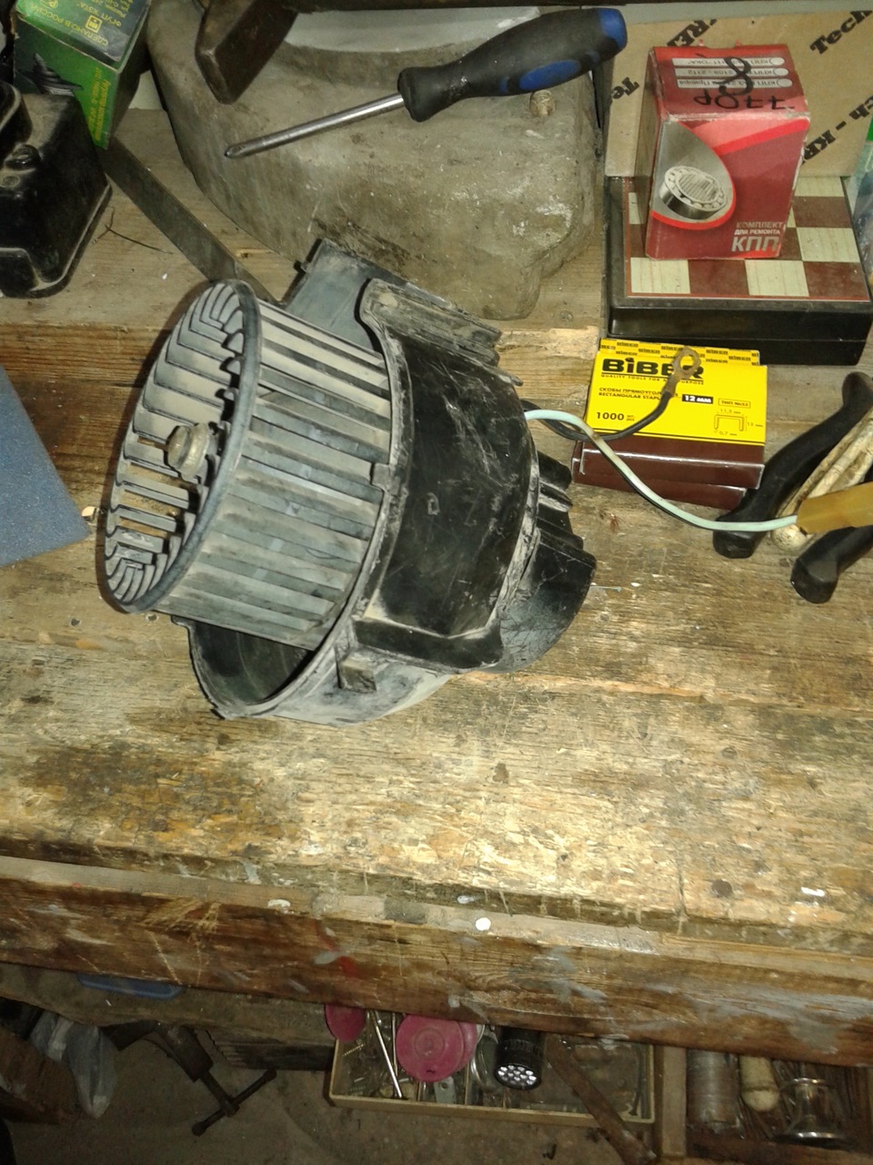

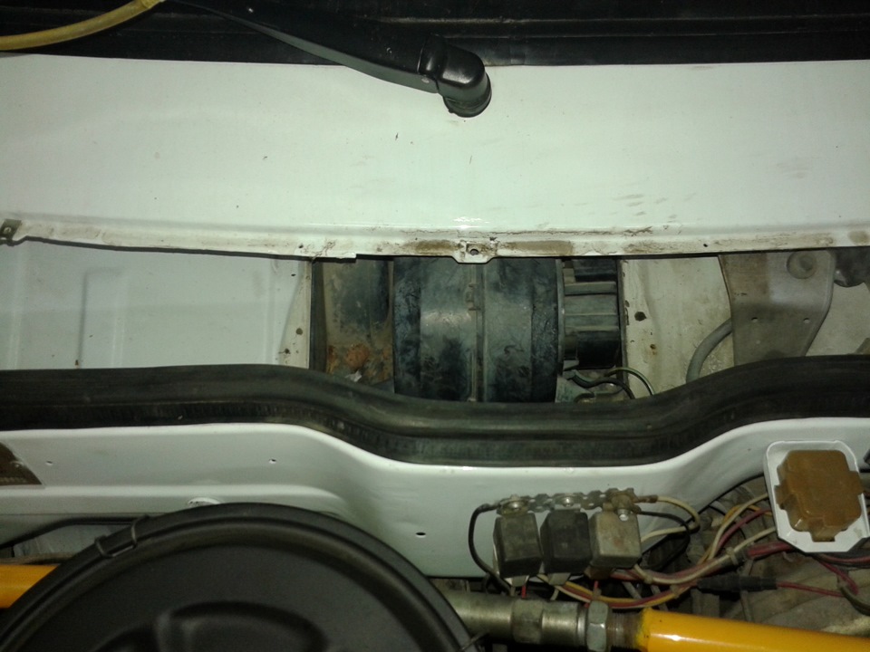

Что бы вытащить старый моторчик придется половинить корпус на месте иначе не вытащить. (Запихнуть обратно в сборе возможно, но нужно по мучатся).

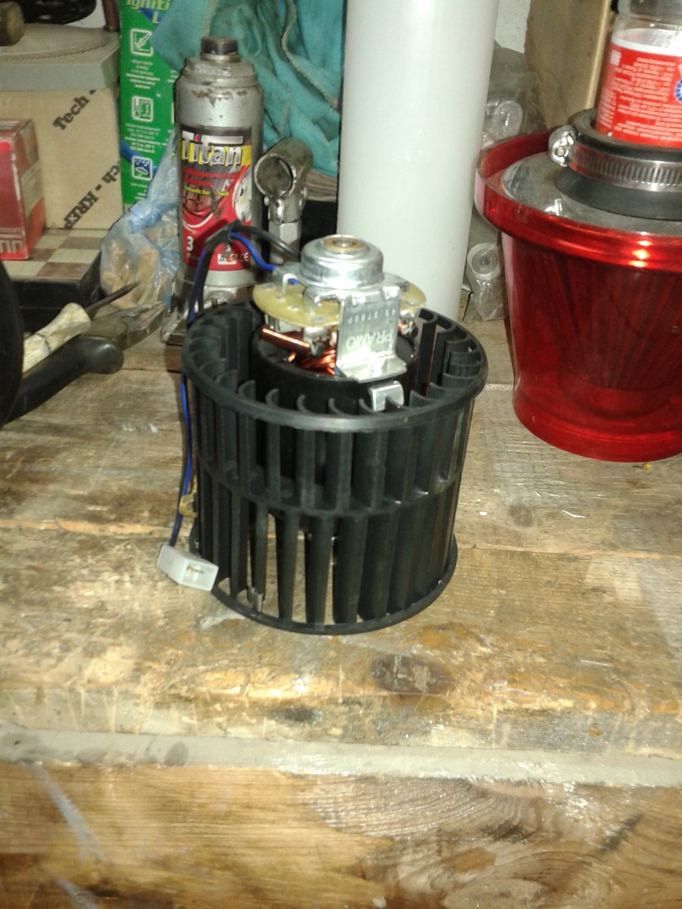

Так как новый корпус моторчика от четырки (меньше старого), то запихивается он на место легко и быстро.

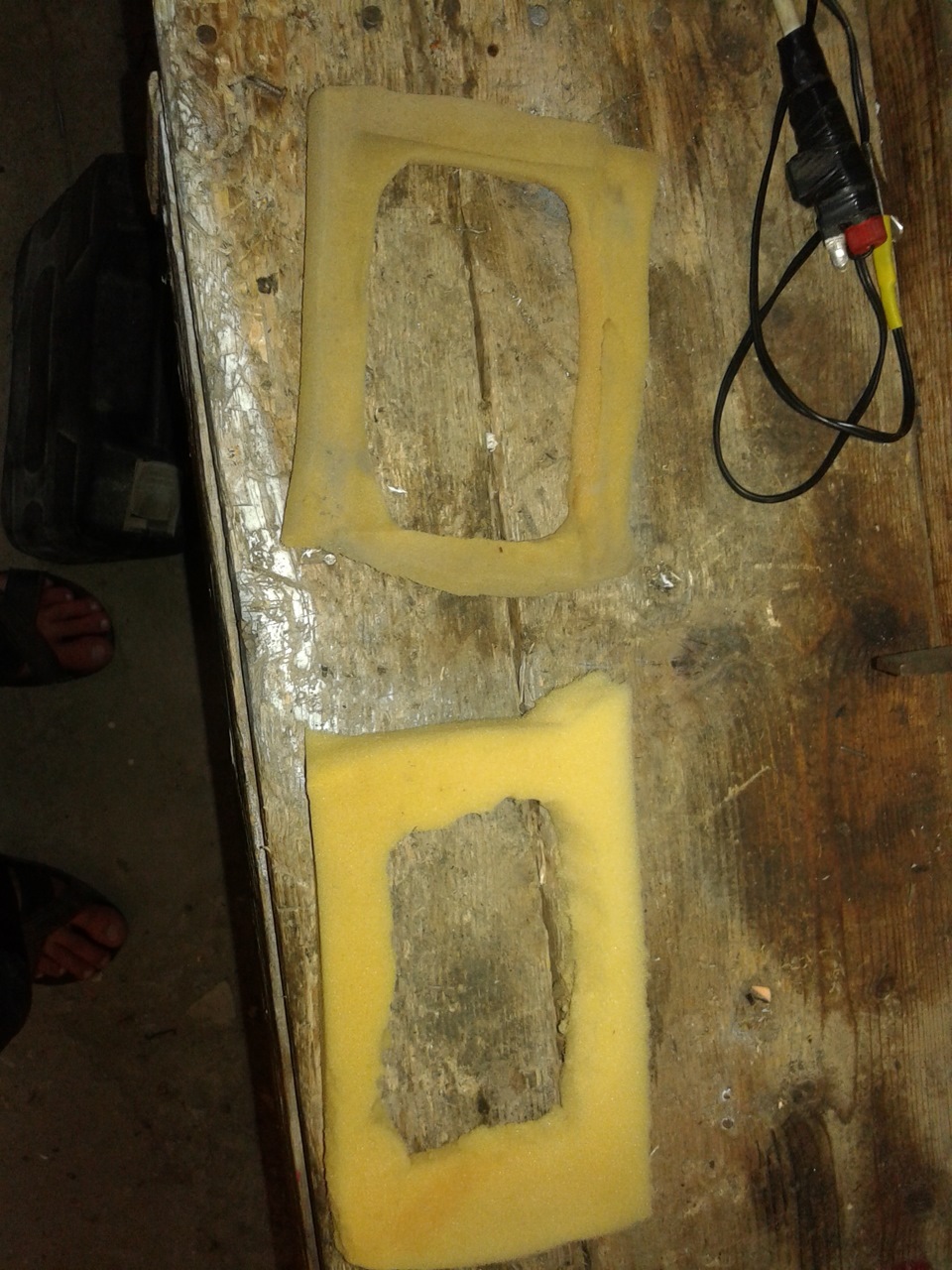

Так же вырезал новый уплотнитель мотора и корпуса печки.
Прикручиваем, подключаем, ставим водоотражающий козырек и радуемся тихой работе печки.
