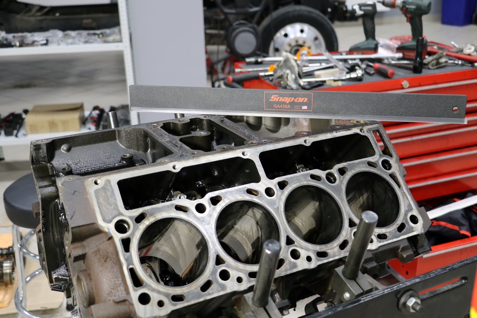

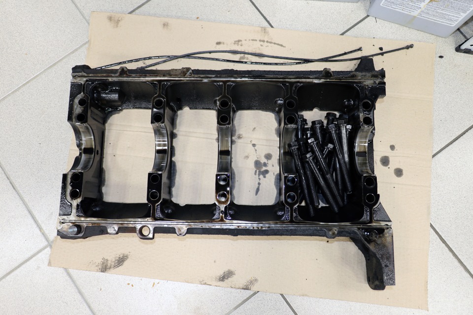

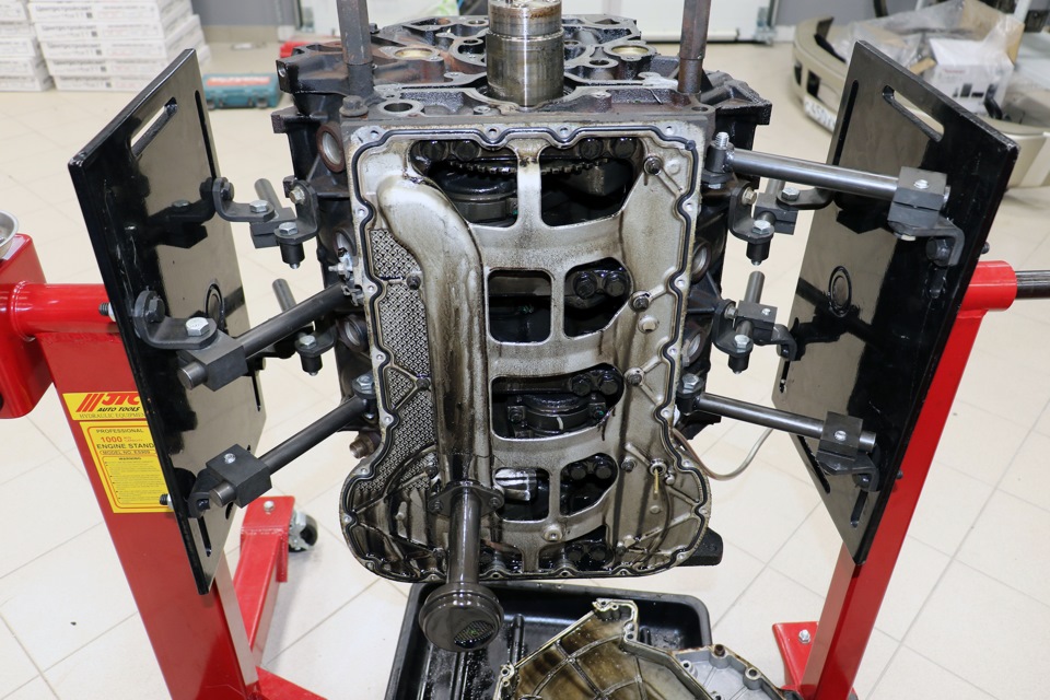

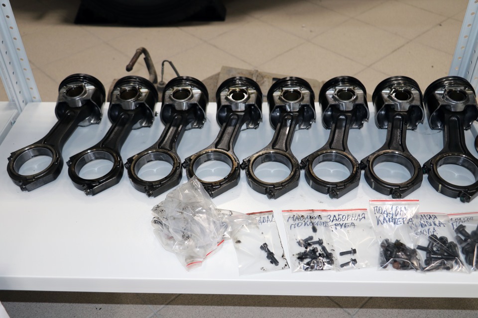

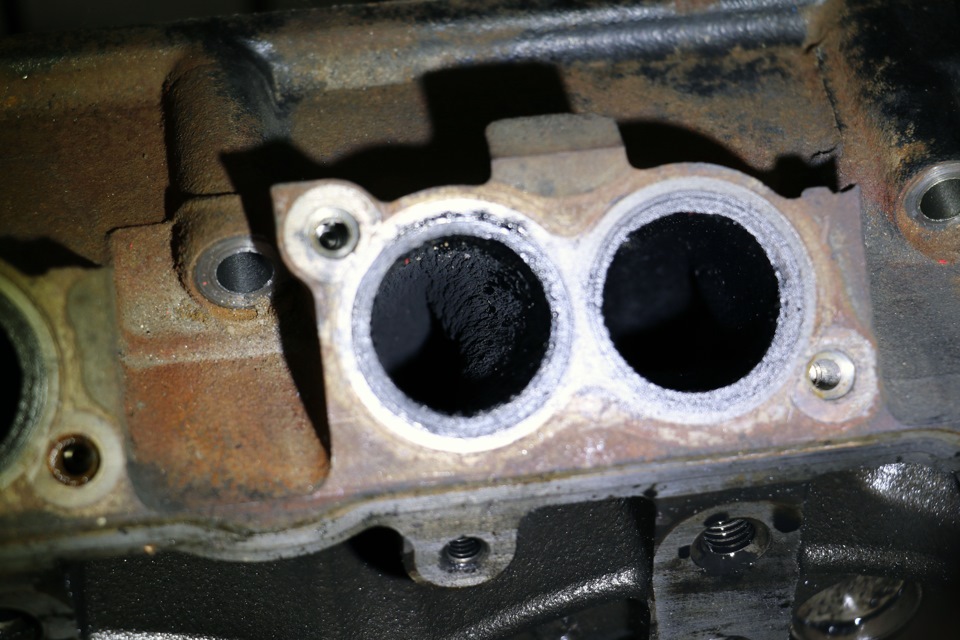

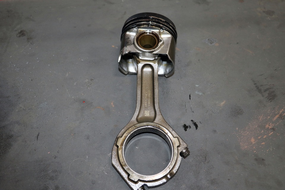

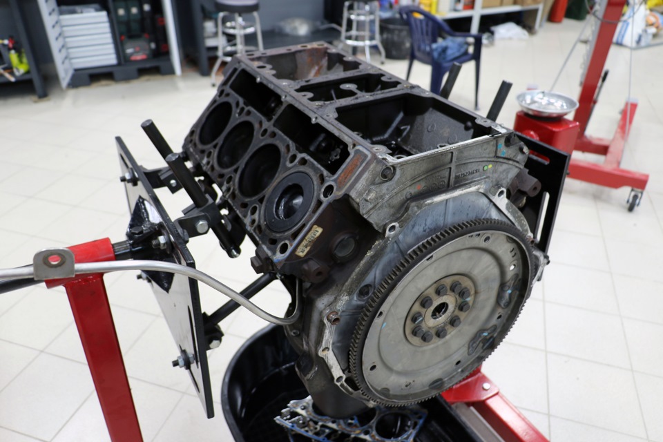

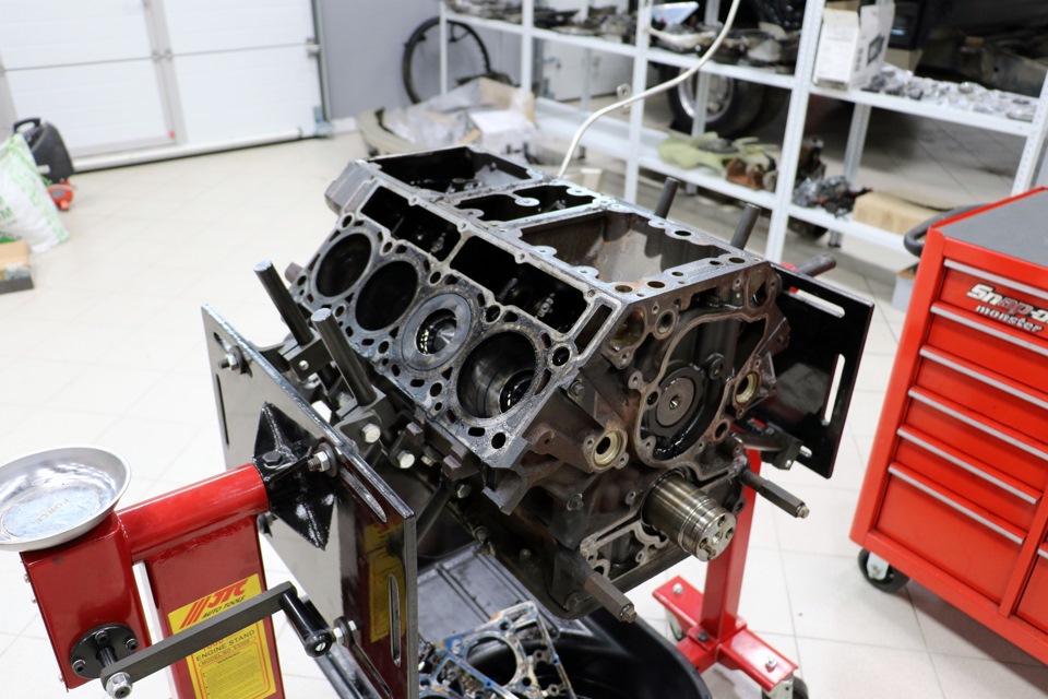

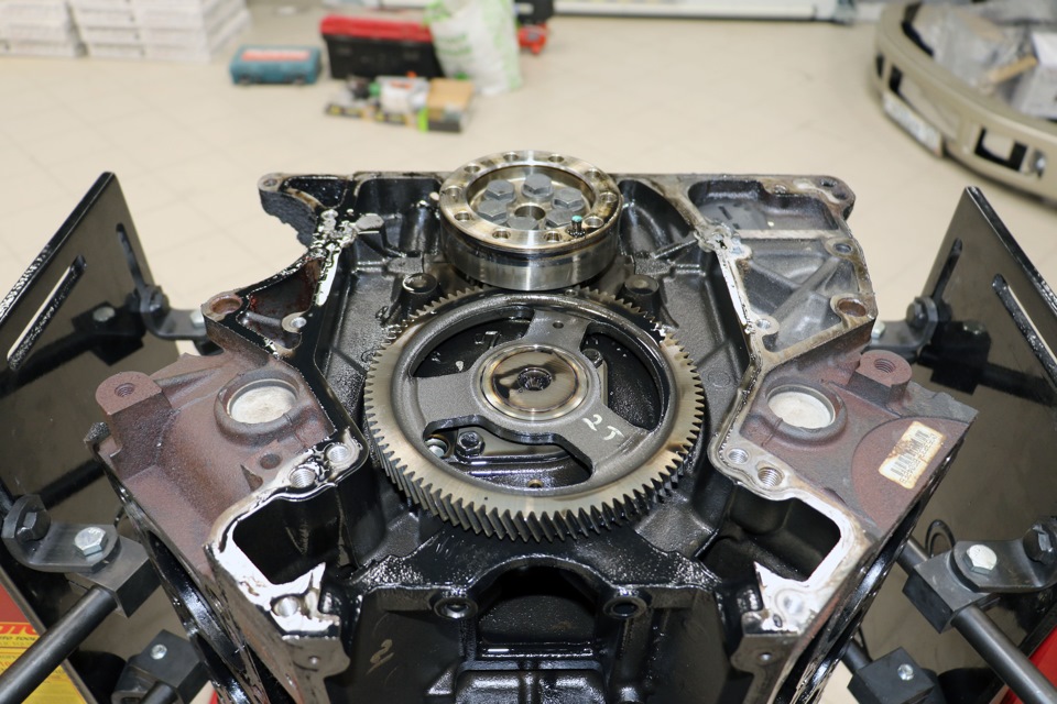

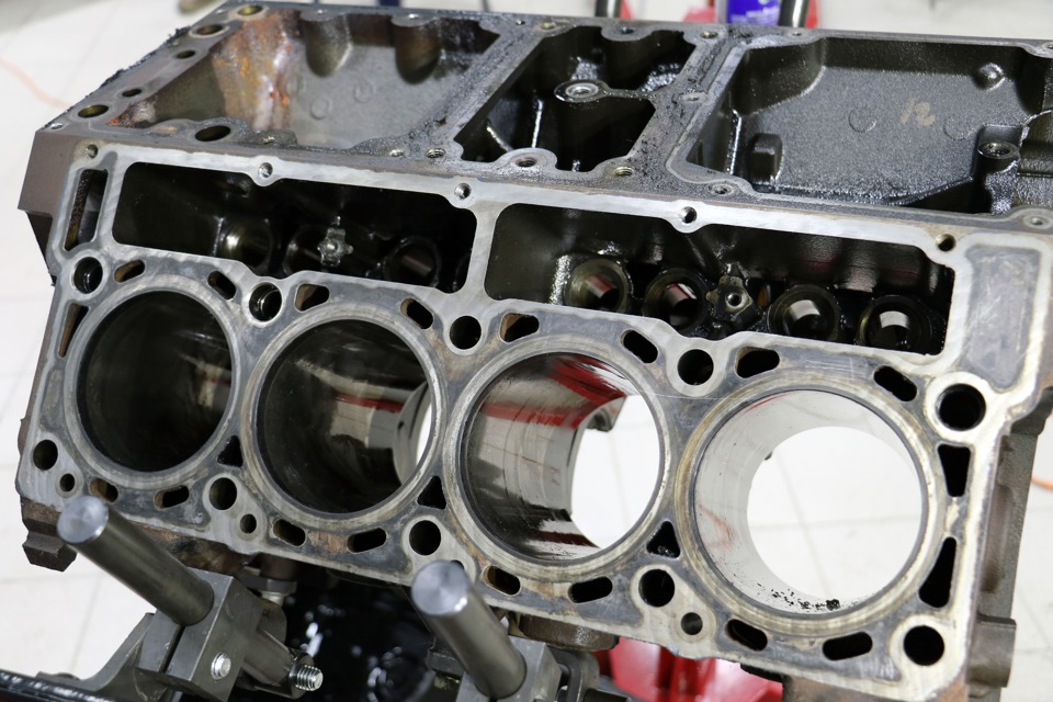

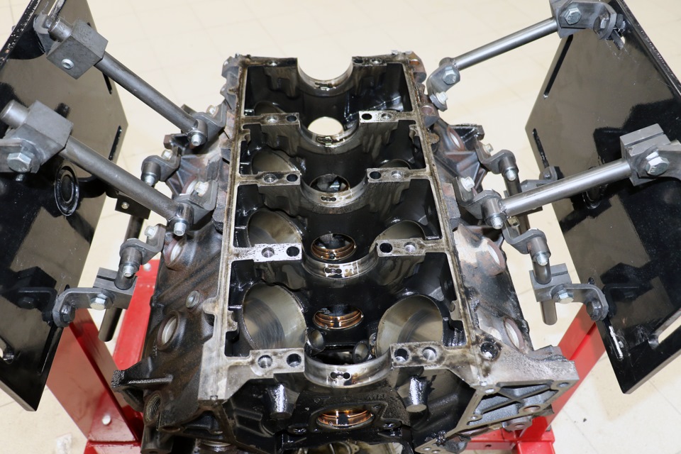

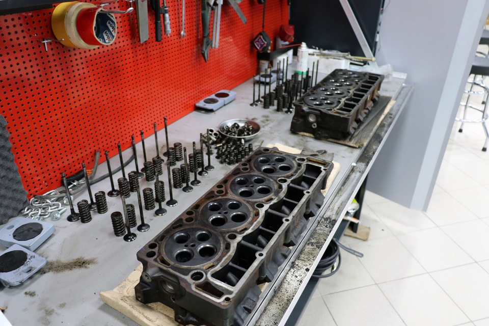

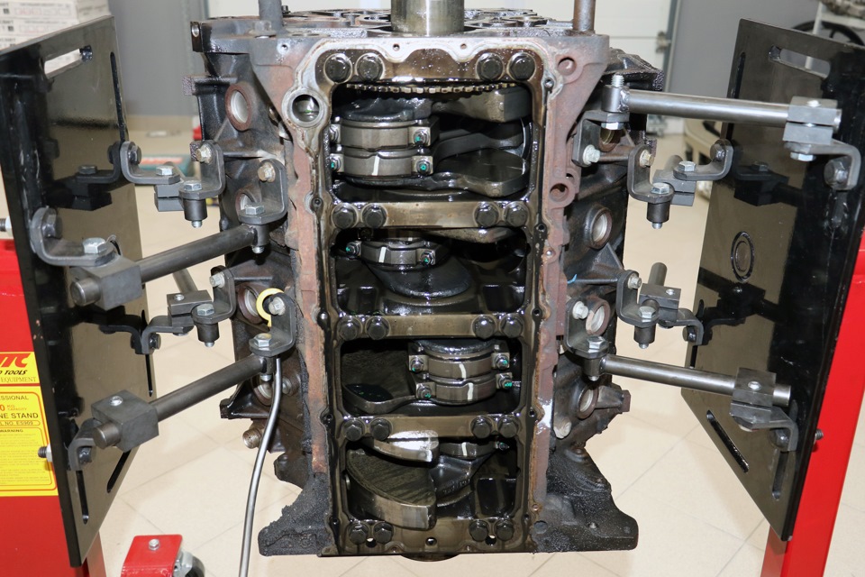

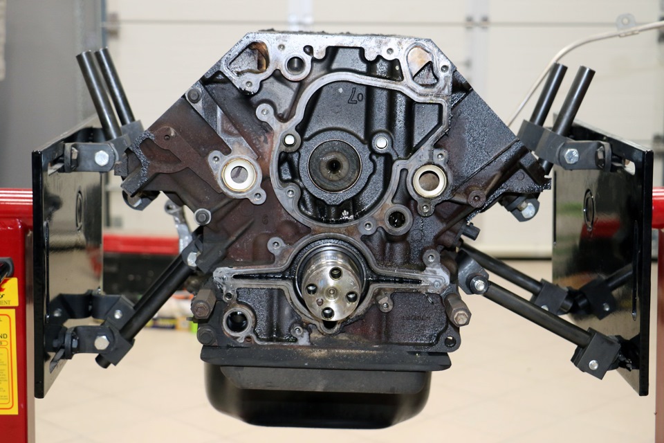

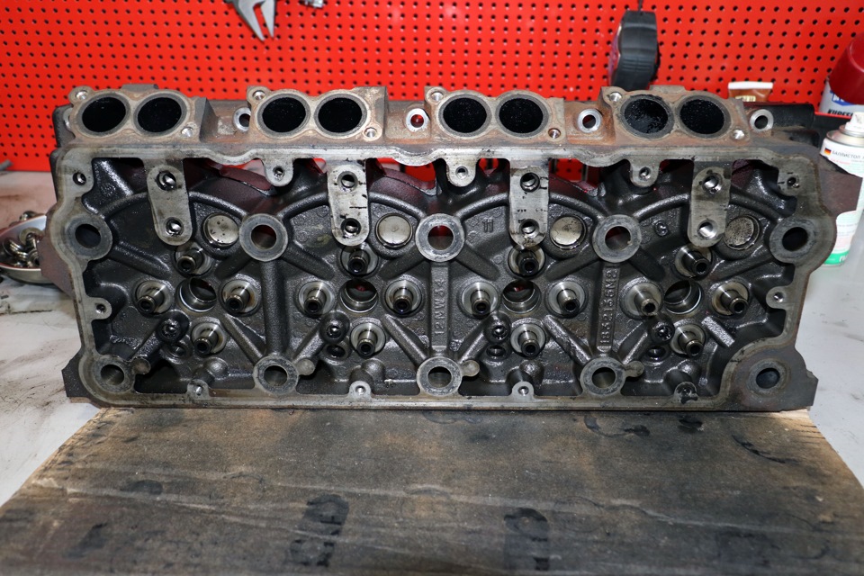

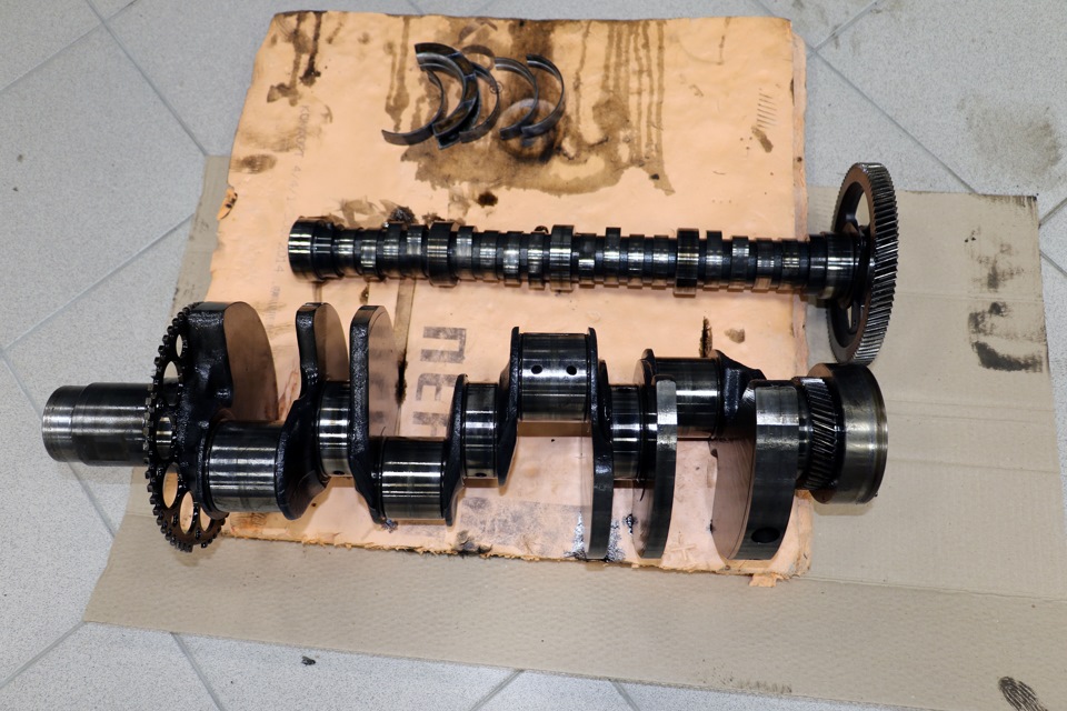

Разобрали…
По блоку: привалочные поверхности в допуске с запасом, но как минимум шлифовка потребуется. Цилиндры и колено пока не промеряли. В целом все "ровно".

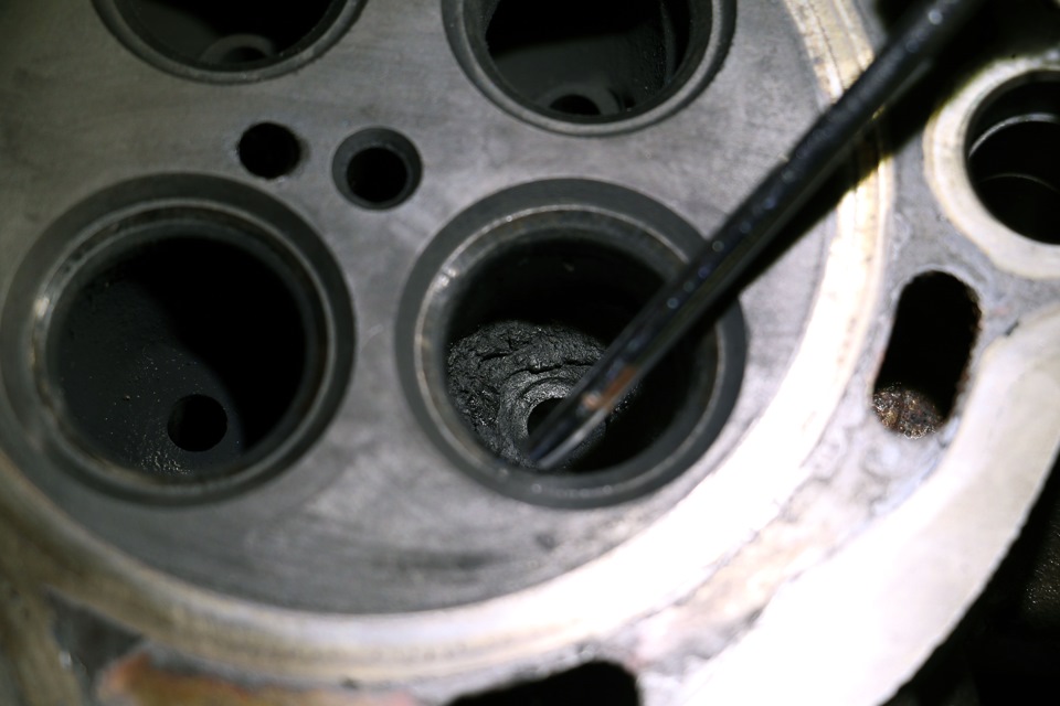

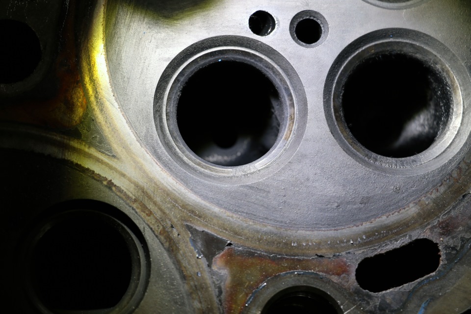

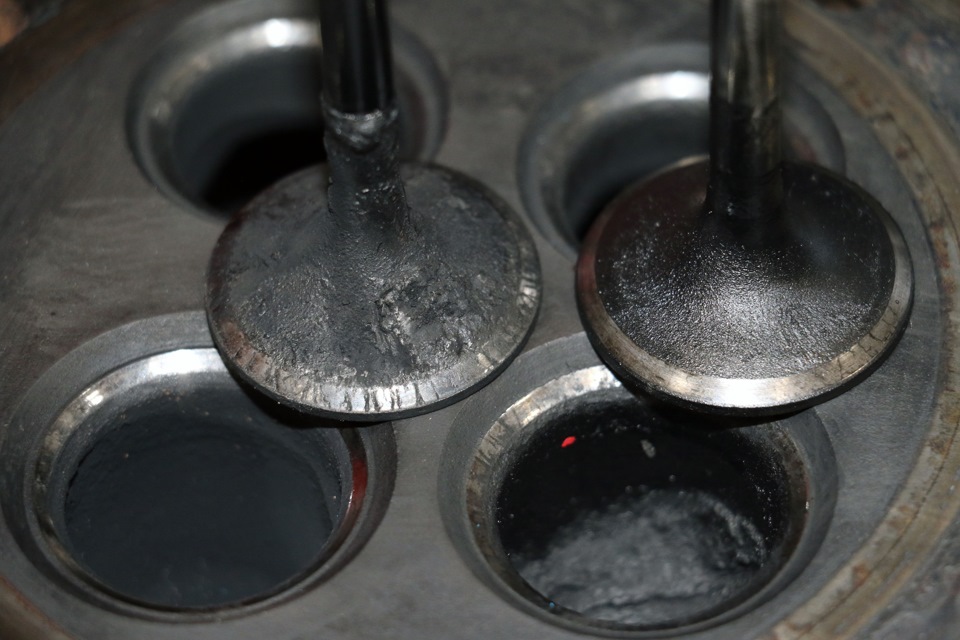

По ГБЦ: прогары клапанов, где-то больше, где-то меньше, на фотах видно. Привалочные плоскости из допусков свалили. Направляющие клапанов без криминала. Вообщем, фрезеровка привалочных плоскостей, замена клапанных седел, установка бронзовых направляющих втулок клапанов. Так же в бошке было найдено обломанное алюминиевое ушко — осмотрел ВСЁ, место откуда оно взялось не нашел, ушко на последней фотке.
Как-то так.
Комментарии 11
Я правильно понял, то все это — после пробега 68.000, пусть и с "экологией"?
Особенно удивили клапана.
Авто с 0 в России. На нашей соляре стоковый DPF ходит ровно 30 тыс. км., потом он забивается и начинается корочун всему. Клапан как раз и прогорел из-за того, что сажевик был полностью забит, а на это пред. хозяин забил хрен. Еще бы чуть-чуть и корочун бы наступил сначало турбинам, потом поршневой и т.д.
С 30 тыс. км до 68 тыс. км на нем ездил уже я, выбив сажевик, да еще и на прошивке +350 сил. В принципе, я думал что поршневой уже конец, поэтому мотор я "добивал", но как оказалось, мотор все прекрасно пережил. Не пережили только болты ГБЦ (что с такой прошивкой — без вариантов), их вытянуло, пробило прокладку ГБЦ и бахнул радиатор из-за слишком высокого давления в контуре охлаждения.

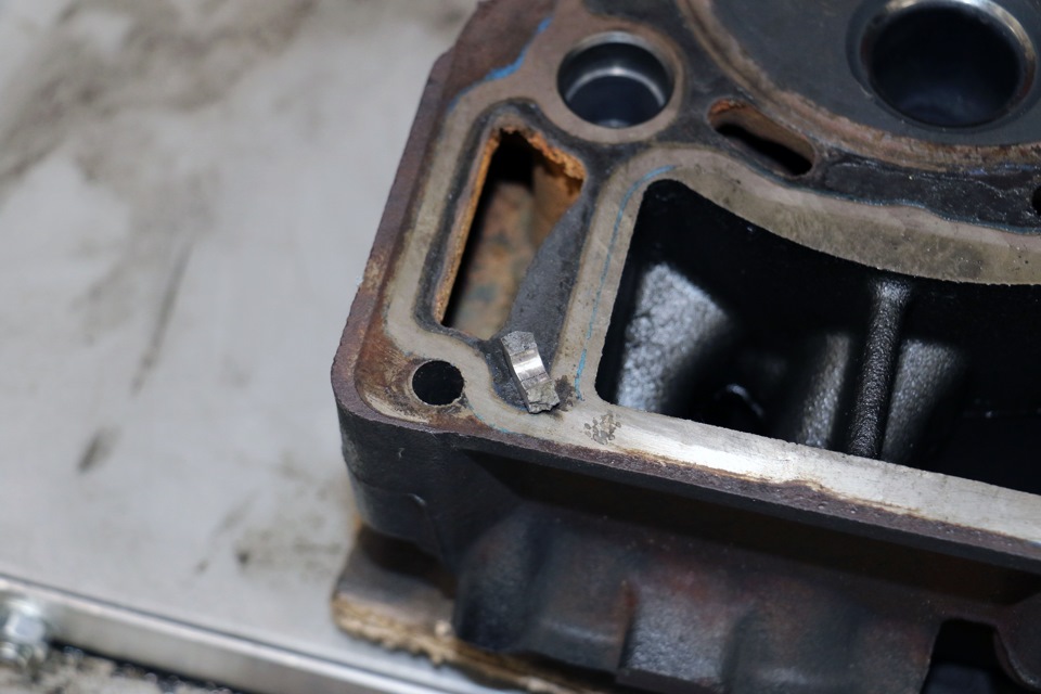

Еще вполне закономерный корочун пришел передней крышке блока — её сожрало кавитацией — вполне закономерный результат использования неоригинального антифриза.
В целом, ввиду всего того, что мотор пережил, он справился на 5+. Я, в принципе, планировал его в утиль, но теперь уже я буду его "профилактически" капиталить, с внесением всех необходимых "поправок" в конструкцию, что бы спокойно на 500+ силах жил. Будет лежать "запасом". "Основной" мотор сейчас в штатах, видимо придется за ним, в эту, богом проклятую страну, ехать.

Сегодня занимался тем же самым. Правда и цилиндров в 2 раза меньше, и гараж по-скромнее.
Клапаны на месте, а вот вкладышей не обнаружил
