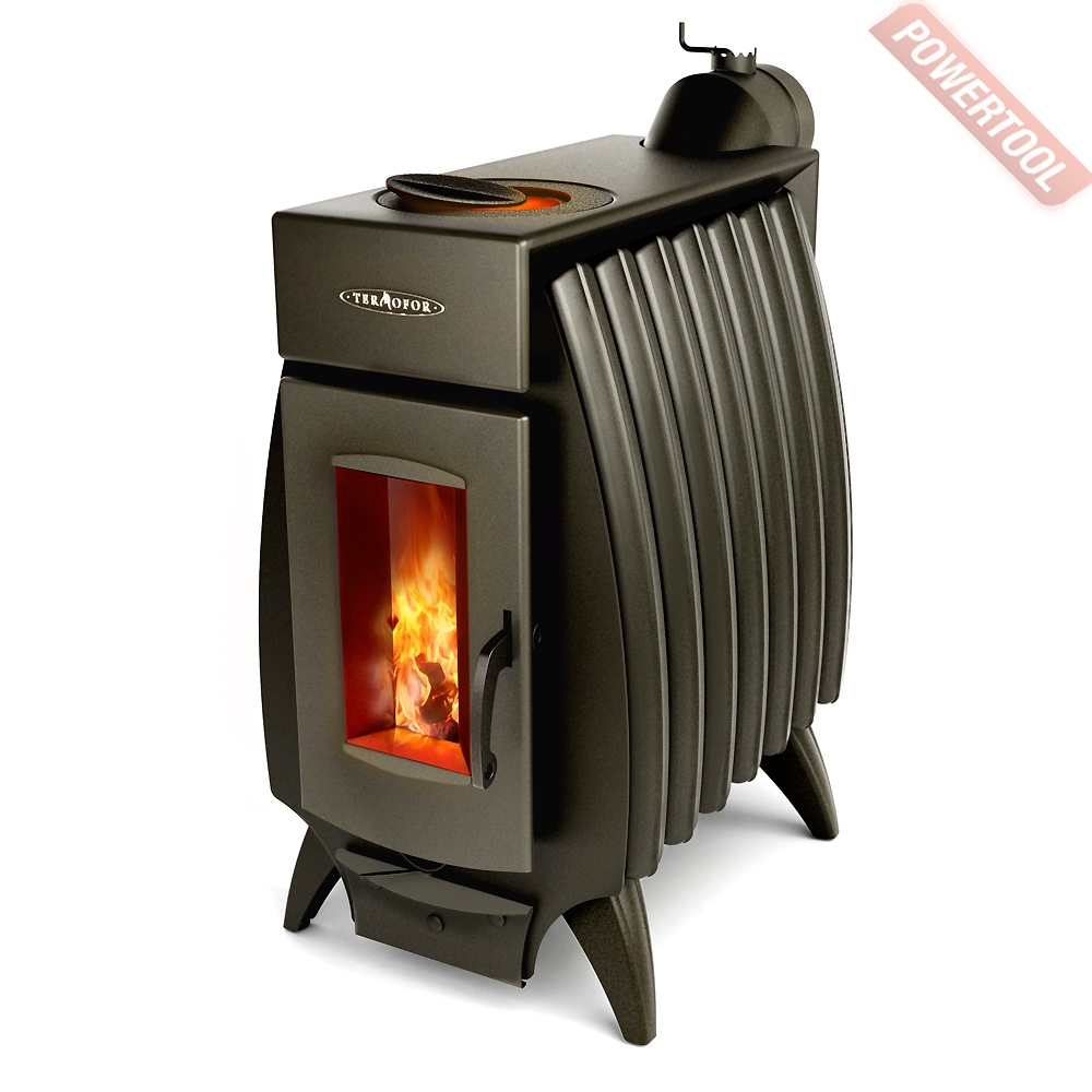

Термофоровская Огонь Батарея 7 лайт.
В идеале, при идеальных условиях и тд итп на 150 кубов. У меня 120 наверно. Понятно что если в изолированном утеплённом помещении достаточно пёрнуть хорошо, то тепло будет еще очень долго. Поэтому не 5 а 7 секций уже взял. Да и поленья побольше залазят. 5я совсем маленькая в длину.
Если присмотреться то виден деффект, которого я в ФИРМЕННОМ магазе на Сигнальном не заметил. На третьей жабре батареи нету загиба. И не то что его забыли загнуть, а тупо отрубили не правильно. Вроде больше косяков не нашол и при осмотре и с внешней и с внутренней стороны. Если по швам не разойдется во время горения то и ладно.
Так остальное аккуратно вроде сделано, но и не сказать что фантастика, как на сайте разрекламировано. Стоила бы 10 — 12 а не 14 рублей, то полностью всё оправдано было бы.

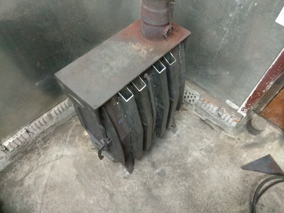

Поставил такую печь, только побольше — не доволен ей, она для утеплённых домов, где растопил и поддерживаешь что бы дуба не дать((( режим тления вообще ни о чем — тепла нет, если только вокруг неё не сидеть. У соседей Бутаков (студент и профессор) — вот это реально топят и греют.
Металл тонкий — треснула по ребру.
Топка узкая — не удобно топить и загружать.
Вариант пару палешек кинуть не катит — грузи топку полностью — пока горит тепло есть хоть в трусах ходи, но как прогорает, тепла нет — перевод в тление не помогает — тлеет, но тепла нет — гараж утеплён…
Топил всем, кроме угля — березка лучше всего, но дорого — горелка на отработке выход…
Самодельная печь из газовых баллонов эффективнее была.

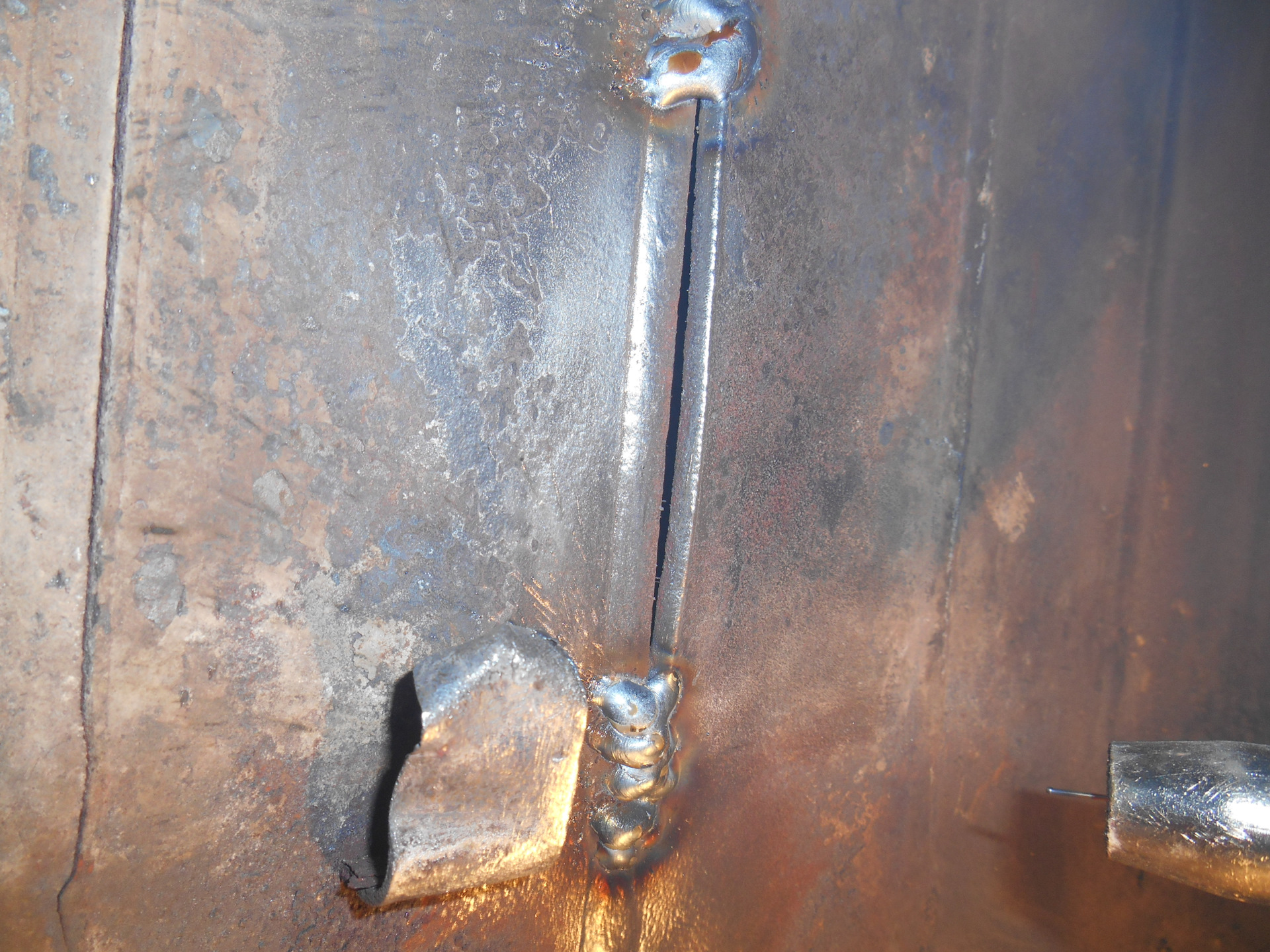

Да она на третий год вся расползлась по швам. Хотя всегда в щадящем режиме работала. Пришлось срезать жабры, заварить швы и импровизировать. Но сказать чтоб херово работала, не могу. Так, середнячек. Но ничего фантастически заявленного изобретателями в ней НЕТ ))

что удобно — чистить зольник.
топить строго сосной и не злоупотреблять березой, дуб противопоказан.
тюнинг этой печи есть в блоге у меня.

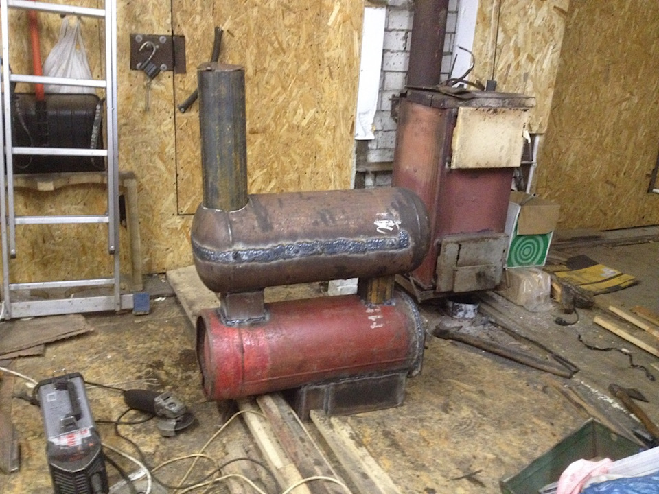

сварил печку из газовых баллонов, фото из архива, на фоне переделанный в термофен твердотопливный котел дон — это просто ураган тепла был, пока топка не прогорела))))
сейчас следующий вариант варю, с большего объема топкой, из 100л пропанового баллона ГБО
Вот и я к такому всё больше и больше склоняюсь.
Точка из автосалона на 80-100л
И 2 баллона сверху, с вареники в них 100мм трубами наддува

Все нормал. Если не считать того что разошёлся шов внутри топки там где жабра приварена. Топлю только в щадящем режиме. Никаких перекалов и тп. Честно скажу что кроме дров жег совсем немного ДСП, пару раз башмаки сжигал. Что типа запрещено. Но так же кретинами запрещено разводить розжигами маслами и тп. Это тоже бред. Разжигаю розжигом и горелкой на газу с пьезо. Но опять же все очень аккуратно и в перемешку с дровами ДСП. 99 процентов это дерево. Колосник и все остальное в отличном состоянии. Ничего нигде не коробило и не прожигало. Сделал вывод что дефект. А при топке наверно щель расширяется. хорошо что при топке заметил дым пошел. Подлезать не удобно она рядом со стеной. Засрал как смог изнутри. Лиибо снаружи срезать жабру либо по лету отодвину и проварю нормально. щя варил в слепую да и видно щель только когда фоткаешь ее из топки да еще и на дверку надо фоткать ракурсом.
