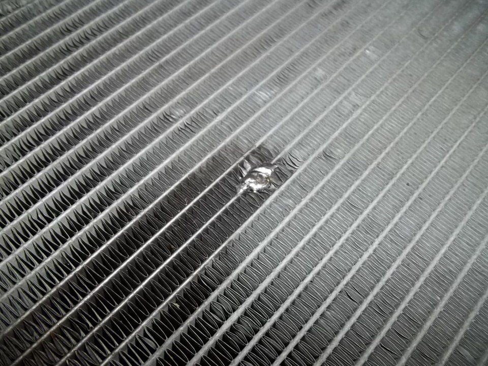

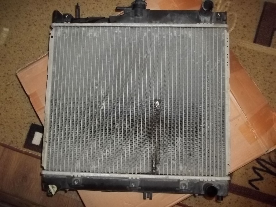

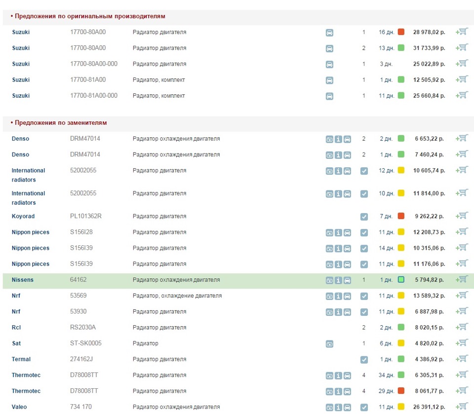

После токо гак www.drive2.ru/l/7749457/ радиатор всё таки потёк! Не сильно, но почувствовав сладковатый запах тосола обнаружил на радиаторе пятно в месте пайки, а потом и саму жидкость внизу радиатора. Решил не мудрить ещё раз с пайкой, увидев предложение за 1350 рублей! "Авто то" доставили за сутки! Да знаю — китай, да знаю не надёжно! но цена! Ближайшие китайские представители под 5 тыщ. Не знаю сколько продержится… Стал почти как родной — долго не хотел привинчиваться снизу кожух вентилятора (крыльчатки). Внешне ни чем не отличается, кроме формы краника. Соты такие же! У кого нить есть положительный опыт запаивания радитора, что б запаяли и ездили в ус не дули?

Да заглуши ты эту трубку, производительность не пострадает
Подскажи пожалуйста, как трубку заглушить? "китай мозги делает"
Загнул с обоих концов в несколько оборотов и делов)
и всё? надёжно, можно ездить?
закрути только плотно в несколько оборотов и все
А я бы этот перепаял и всё. Конечно трубку уже не восстановить, но течь не будет.
его не паять надо, а варить "агроном", это же алюминий, он не паяется.
За такие деньги можно хоть в запас купить )
Нашёлся бы ещё радиатор кондиционера за похожую сумму.
сейчас забиваю тот же номер, но больше прамо радиаторов нет!
