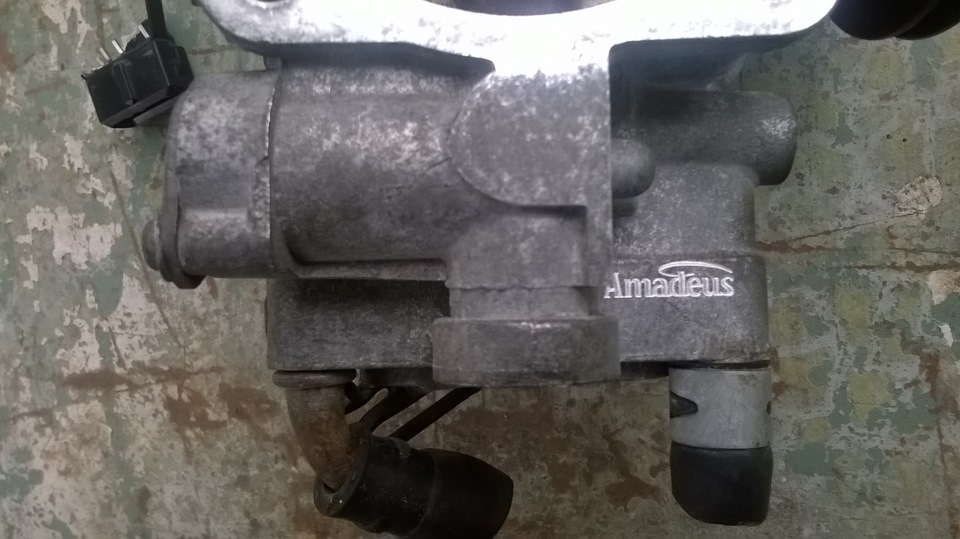

По факту на заслонке появилась выработка где то 0.5 мм присутствовал осевой люфт. На тот момент я еще не знал про регулировки и чтобы пройти весь пусть и не накосячить обратился к профессионалу Titus из Симферополя.
На разборке удачно была куплена старая заслонка за 10$ со всеми датчиками, похоже продавец не знал что продает или думал что деталь дефектная, но по факту все оказалось вполне себе рабочим. Купленная заслонка отправлена Titus из amadeus-project.
Заслонка вернулась, что сделано

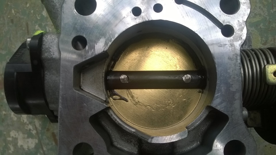

1. Убран осевой люфт. Я так понимаю запрессован шарикоподшипник.
2. Расточен дроссель из 50 до 50.5мм.
3. Установлен новый пятак.
4. Заложена молибденовая смазка. Ну собственно это не заводское покрытие, а из баллончика, но пятак хорошо подогнан к корпусу поэтому она по сути и не нужна.

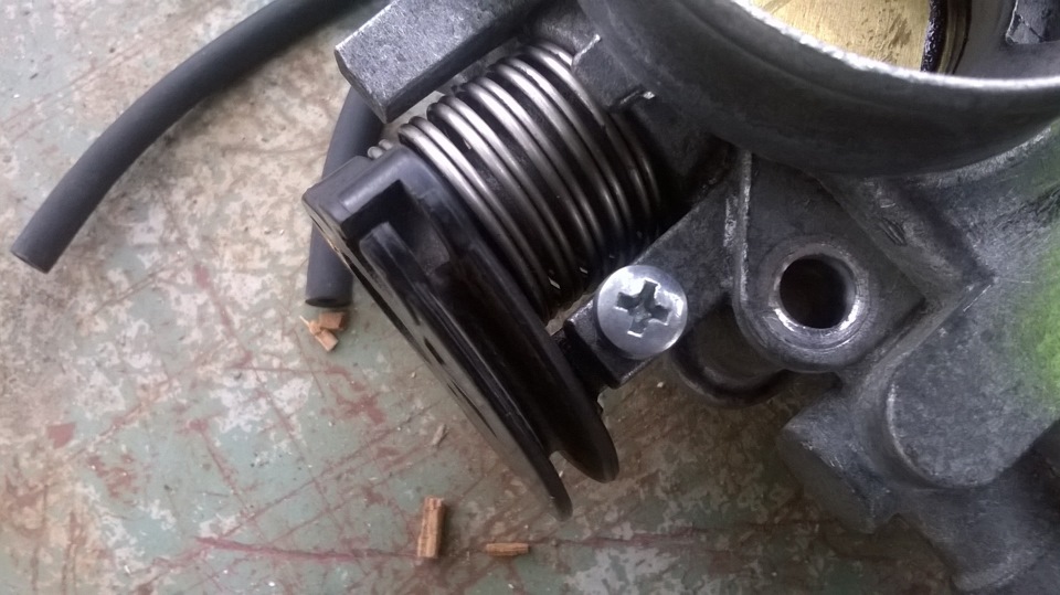

5. Установлен SAS винт.
6. Нанесен логотип, в месте где его никто не увидит :) По мне, он должен быть на видном месте, чтобы когда открываешь капот было видно, что дроссель из мастерской Amadeus реклама все таки, ну да ладно.
Вывод: Основная задача выполнена, заслонка расточена, осевой люфт убран, установлен новый пятак.

Проверяем закусывает или нет заслонку при полном закрытии открытии, если закусывает то выставить с помощью sas винта так, чтобы открытие из закрытого положение начиналось без закусывания.

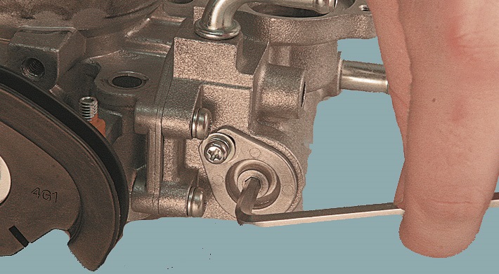

Потом надо проверить в каком положении находится регулировочный болт холостых (сделан по мойму из лития, хрупкий, крутим без фанатизма), где то люди пишут что на чистой заслонке его нужно закручивать до конца. Это неправильно! Винт нужен при выработке заслонок если уже дырявый пятак то подсос воздуха будет иди через выработку то можно и завинтить :), но заслонка заслонке рознь и кто его знает сколько оборотов холостого хода получится при закрытой заслонке на каждой отдельно взятой заслонке. Этим болтом на чистой заслонке нужно выставить 750 +- 50 оборотов. Обычно заводская регулировка это два полных оборота винта из закрытого состояния. Машина машине рознь у меня к примеру это 1.5 оборота и 800 оборотов.

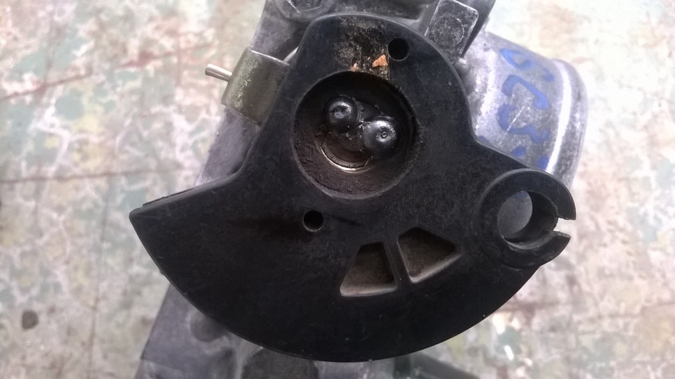

Дальше регулируем биметаллическую пластину
Данная регулировка нужна, чтобы был дополнительный подсос воздуха на холодной машине. Через корпус заслонки идет антифриз и постепенно пока машина прогревается биметалическая пластина закрывает дополнительный подсос воздуха.
при -20С — 1475-1675 оборотов
при 0С — 1345-1545 оборотов
при 20С — 1300-1500 оборотов
