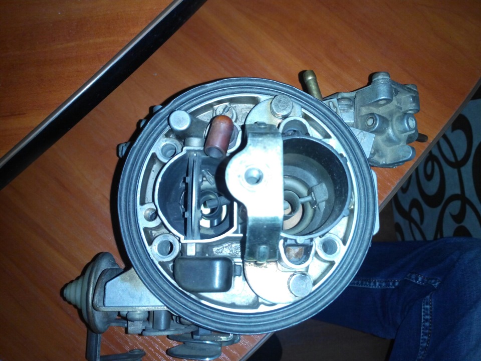

Добрый вечер всем, сегодня купил себе такое чудо техники . Хочу поставить его себе на авто . Кто кто сталкивался с ним ? Где можно купить ремкомплект ? Ну и конечно схему подключения . Всем заранее спасибо
вебер как вебер — одна из модификаций модели "32-34 TLDE". ремкомплект заказываешь в инете. стоит недорого в районе 22 баксов. инфа по ремкомплекту тут: www.drive2.ru/l/4215725/. кстати у тебя тебя есть экобокс-отстойник, который крепится на лобовом щите акурат за карбом? а то эта модель без обратки — обратка реализуется через это самый экобокс.
насчет подключения и регулировки читай у меня в разделе "Узелки на память" — там несколько глав под название "Суета вокруг карбюратора", постарался подробно рассказать что-как-зачем.
у меня и так обратка своеобразная через тройник сам делал
