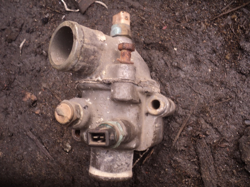

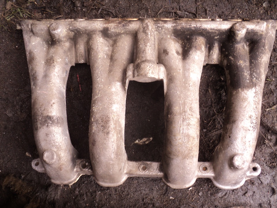

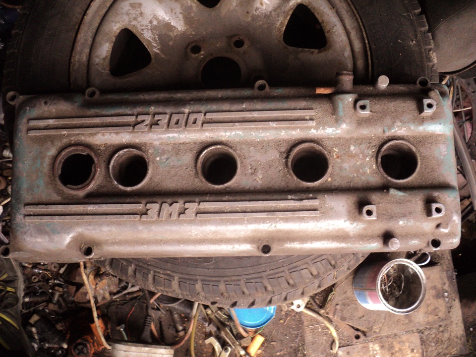

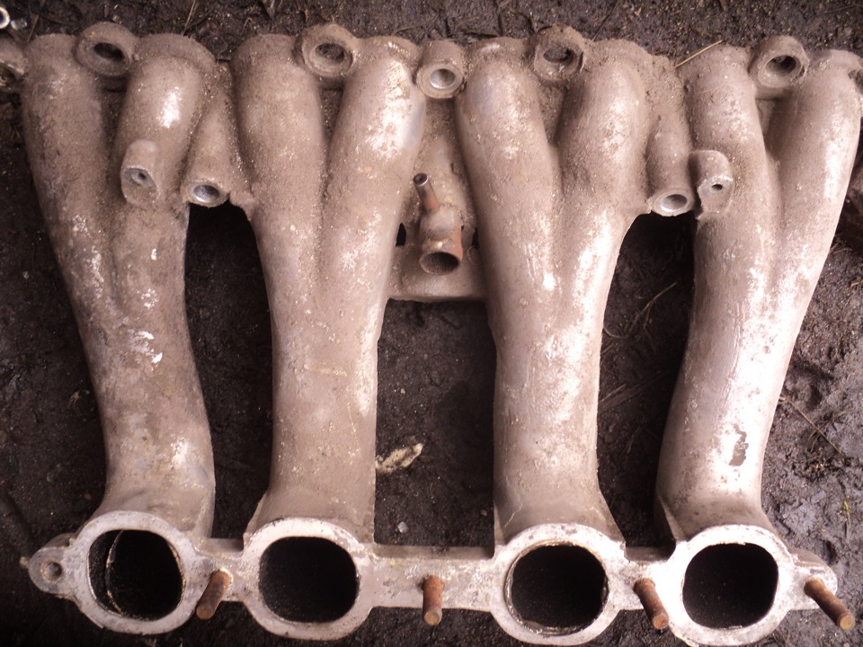

Так как на машине останется 406-й, готовлюсь к его сборке 3в1. В одном колено шлифованое. В др. блок поршневая хорошая. А в третьем голова… И еще отдали мне 406-й с 3102 1995 или 1996 г. выпуска. Есть отличия…

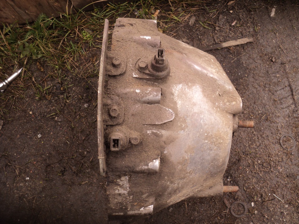

На корзине под датчики пластины…
Где сейчас стоит датчик температуры на мозги, ввернута заглушка. Мозги консервная банка, на наклейке уже нечего не разобрать. Вместо болта шкива стоит храповик под кривой. (как на 402-м) Но все датчики Бош…

Только впускной коллектор и термостат как на всех 406-х
