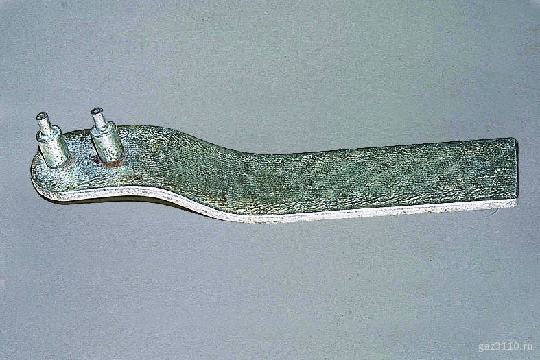

вообщем померил я свободный ход руля…14см((надо гидрач менять …денег жалко 12рупейбуду регулироватького спрашиваю — никто не умеет(((да еще и ключи хитро****ные нужны…
а если их и в магазине нет?!
хелпуйте советами

ОБЫчный рудуктор, винт-гайка-сектор регулировки тоже ни чего хитрого
Отвёртка, зубило и молоток.Вот все инструменты, которые нужны для ремонта гидрача…
Тоже самое, что и у тебя . У меня установлен ГУР-05 "Стерлитамак" . Информации в инете никакой .
Тоже предстоит, но есть литература делать буду сам . Так читал вроде нечего сложного нету .А эти ключи можно самому замутить.
Теорияwww.gaz3110.ru/sobol/11.htmПосмотрим что на практике…
Пробуй, этож люди сделали.Не боги горшки обжигают.
