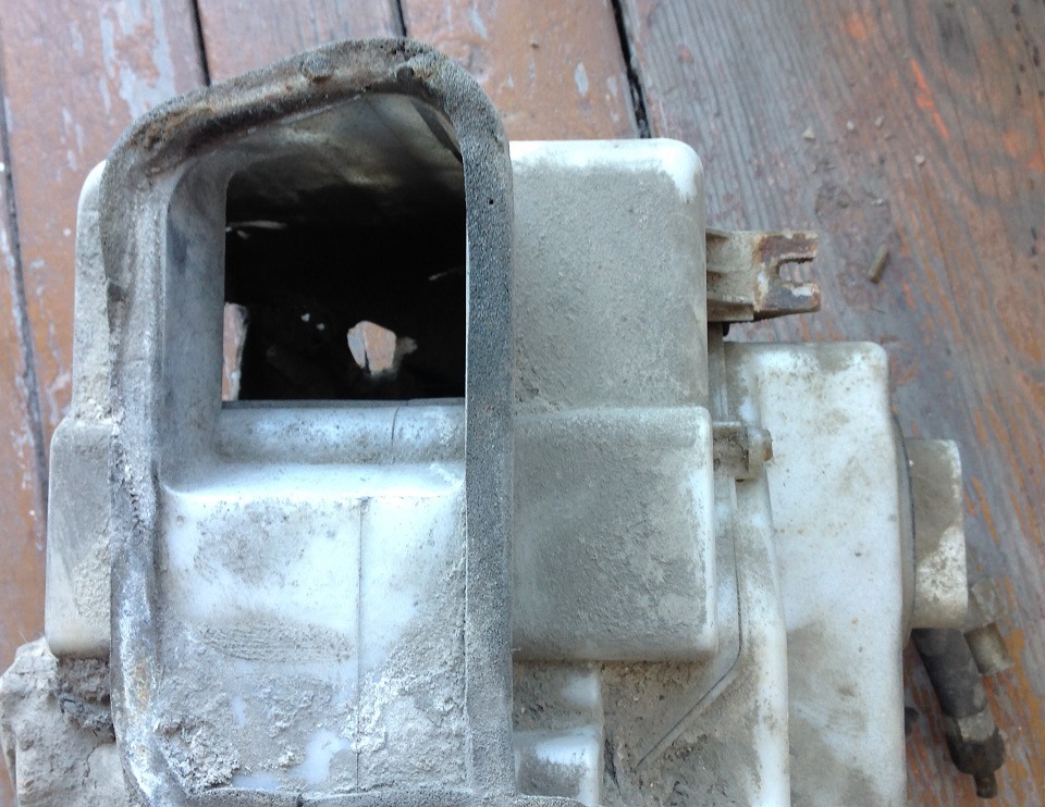

Еще год назад потекли трубки задней печки. На тот момент самым лучшим способом решения проблемы выбрал — глушение заднего контура.
Пришло время восстанавливать и я полез…

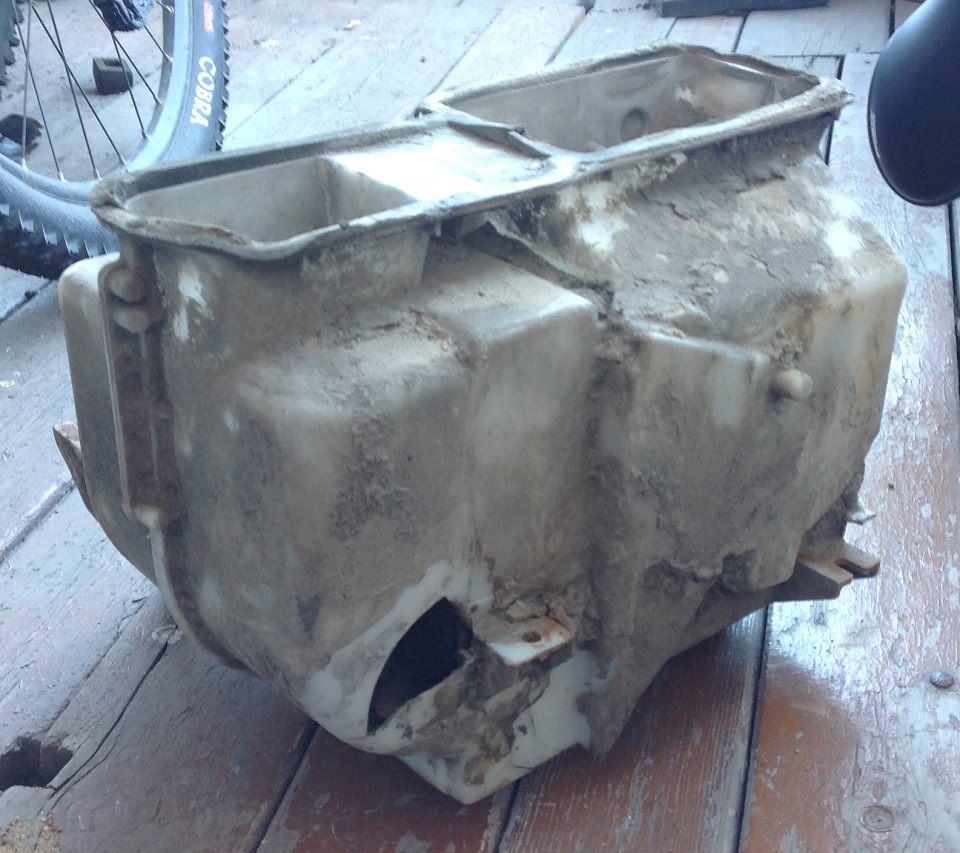

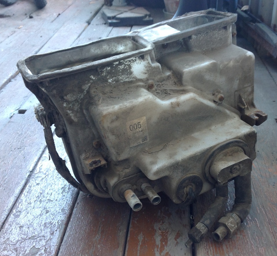

Оборвав все 3 болта крепления печки (они сгнили совсем) печка вывалилась…
Что там обнаружилось под нижней частью печки будет в следующем посте, а пока про разборку самой печки для мытья и восстановления.

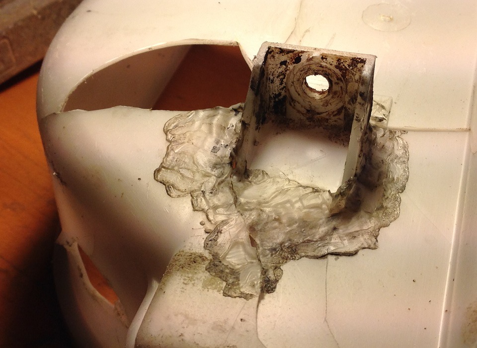

Во-первых, как выяснилось, корпус печки был восстановлен, ибо в него прилетел нехилый удар снизу.
Во-вторых, вырваны "с мясом" крепления псевдо-защиты печки снизу.
Сразу стало понятно откуда сзади в багажнике столько пыли. тут…

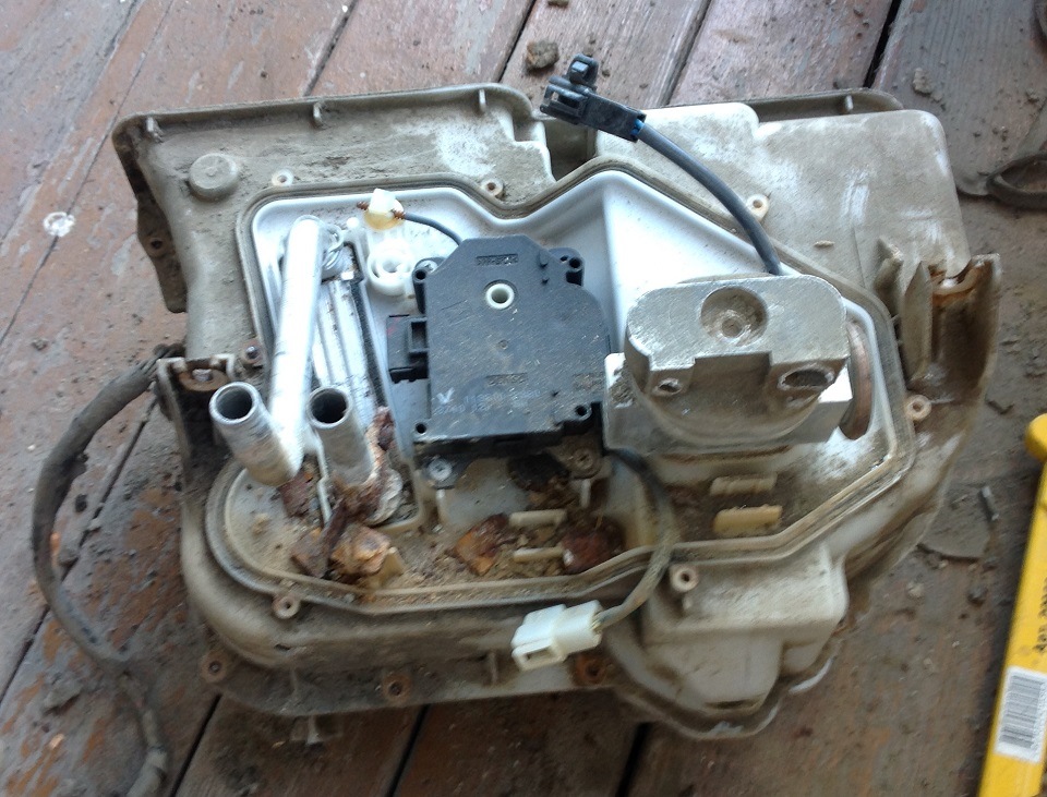

Что примечательно, под защитной крышкой все почти нормально, но видимо вода туда все-таки попадает и никак не уходит, поэтому сгнило крепление радиатора отопителя.

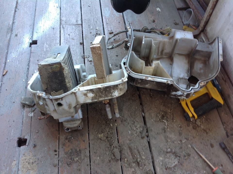

В-третьих, обнаружил что от попадания воды сгнил радиатор кондея и через него тоже выходил газ.
Что бы снять радиатор нужно отрутить клапан. Его отрутить не удалось, поскольку болт оторвался при попытке его прокрутить. Пришлось пилить. Радиатор тут же отправился в помойку…

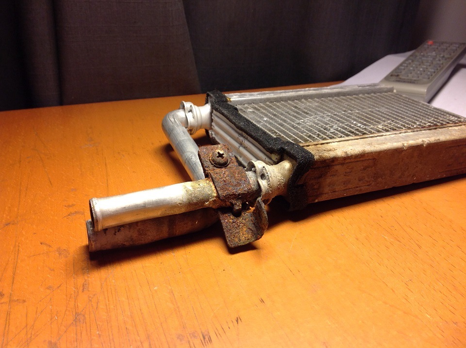

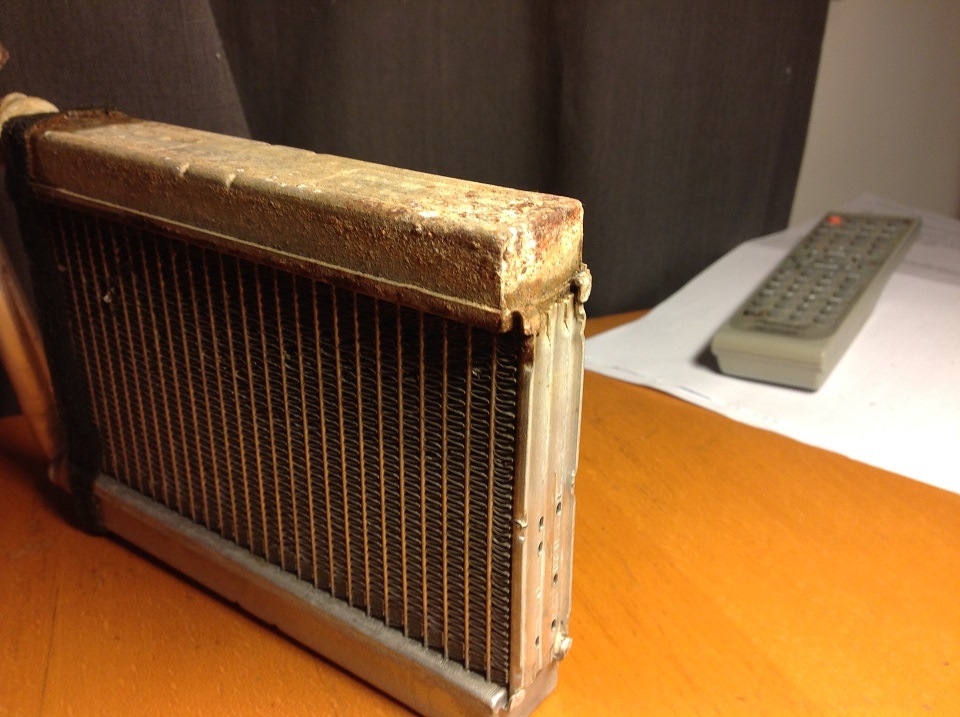

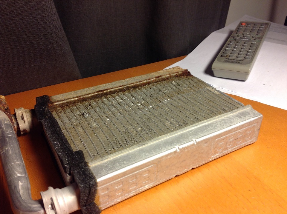

В-четвертых, обнаружил что радиатор отопителя тоже потихоньку начал ржаветь…
Есть у меня еще такой вопрос:
Стали бы Вы ставить такой радиатор отопителя обратно? В принципе, сквозных дыр нет.
Новый стоит, внимание 18К руб. что совсем не гуманно :(, а с разборки такой же получить запросто…
Корпус буду паять. Отопитель в итоге починю, а вот кондей восстанавливать не буду — решил.
Ибо радиатор надо новый + трубки 24К руб. Это слишком…
