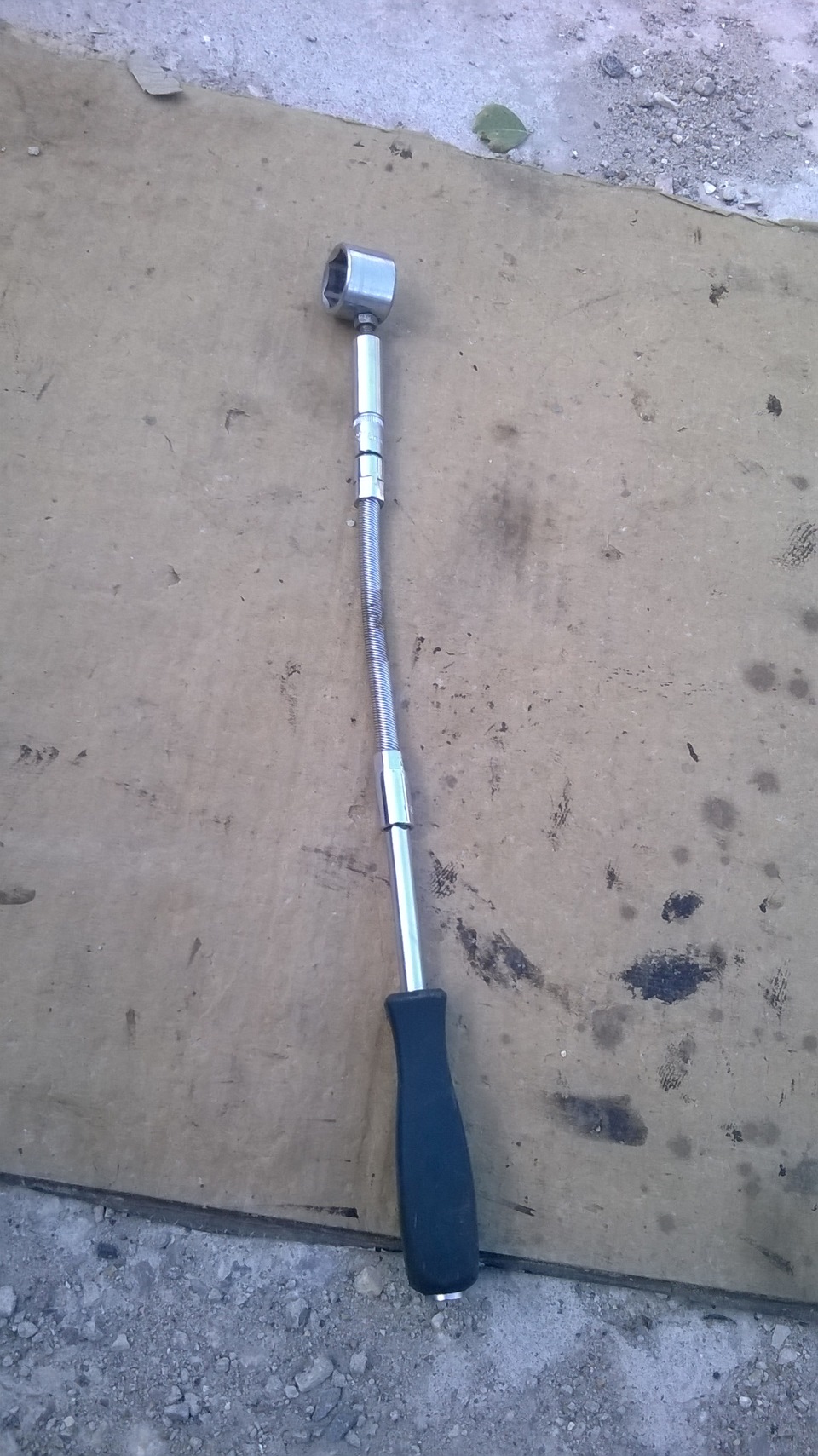

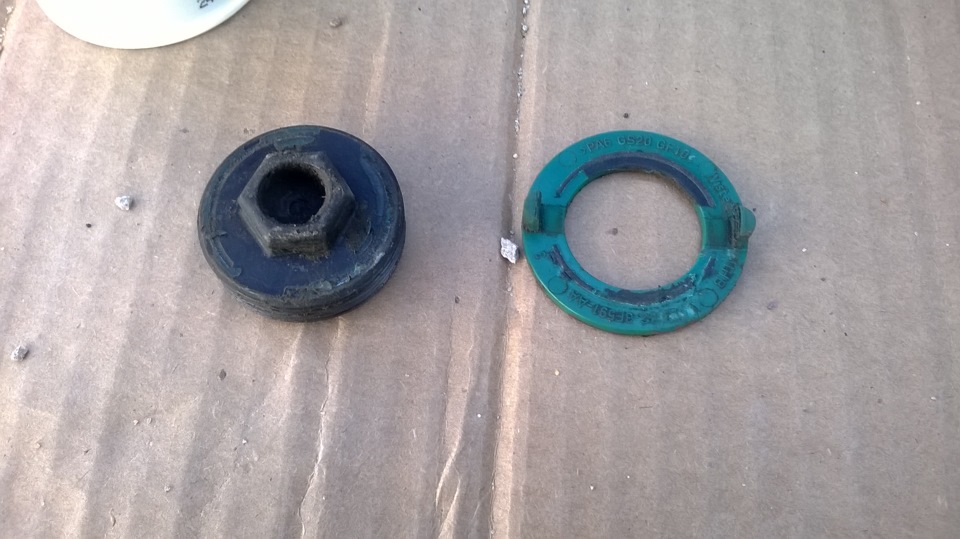

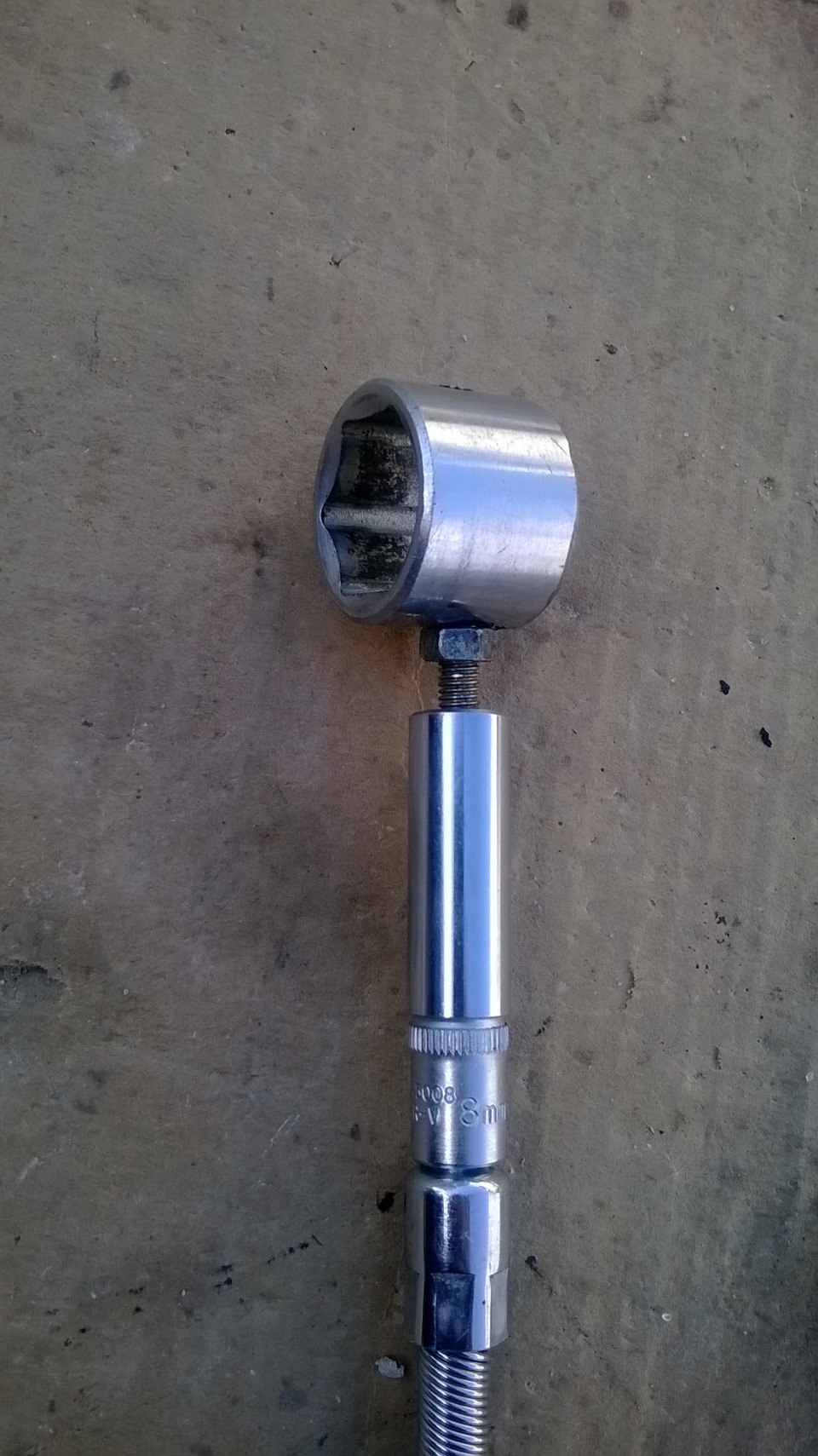

Симптомы проблемы необходимого ремонта таковы. При проезде неровностей в правых поворотах, появился глухой стук исходящий от рулевой рейки. Собрав информации понял, что можно избавится от проблемы. Дальше все в подробном фотоотчете. Домкратим! снимаем левое колесо и видим рулевую рейку, потом делаем из себя акробата и находим злощастную гайку регулировки рулевой рейки (сняв плоской отверткой вокруг гайки стопорное кольцо можно подтянуть. Но Я пошел другим путем, прикупил железную гайку (вроде как от форд фьюжина номерок для заказа 6772170 ). Извлек старую и вкрутил новую (занятие Вам скажу еще то!) выкрутить старую гайку не заняло много времени а вот вкрутить новую и отрегулировать понадобилось изготовить спец ключь! (отрезав пол головки на 19 нарастив кучей удлинителей дело пошло!). Затянув до небольшого усилия немного отпустил. Проверил на ходу на предмет закусывания и черезмерного усилия на руле.(ВСЕ В НОРМЕ).
Бряканье и потусторонние звуки пропали полностью ! Советую Вам провести данную процедуру! Всем ровных дорог и исправных авто!

А что она собственно делает? >_> а то тоже стуки проскакивают при повороте руля, осмотр подвески на люфты ничего не выявил…
Гайка поддерживает вал поджимает можно так сказать пластиковая гайка дает усадку а железная отлично держит и заодно поддается регулировке что и приводит к исчезновению стуков

Я до того как рейку перебрать обычным рожковым ключем подтягивал, у меня уже железная гайка стояла а вообще говорят они на фордах если стучат то лечится заменой бронзовых втулок на второпластовые.
Отлично описал. Можно было не изобретать специнструмент, а наварить другую гайку поверх, чтобы ухватиться за нее обычным ключом из ямы и регулировать рейку вдальнейшем.
Легких путей не ищем и сварки нет

Если интересно, глянь…я сделал спецключ совсем простой www.drive2.ru/l/6546872/, замена гайки, минут за 15 прошла
