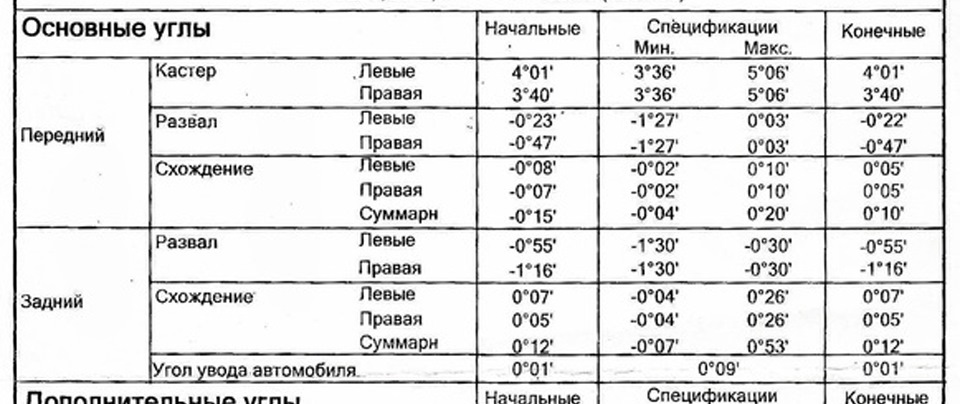

Ну и как обещал. Углы с диагностики после замены наконечника
Схождение до этого регулировалось по весне

Про схождение.
Естественно я заехал на стенд после замены. Но заехал ровно для того, что бы убедиться, что схождение делать не нужно ))))

обычно все меняют парой наконечники и сразу же развал
Нет у нас развала. Только схождение. А если расстояние выдержать, то схождение не обязательно. Колесо положение не потеряет. Проверено неоднократно.
по резине покажет))))
Не покажет )))) Заехал к бывшим колегам на стенд. Все как в аптеке ))))
тогда норм
Можно было и не проверять. Но машина родная ))
всегда нужно проверять и делать так как положено по регламенту
Когда своего стенда нет )))) не всегда получается сразу. Да и смысл замера — есть разница в цене — проверить или отрегулировать.
