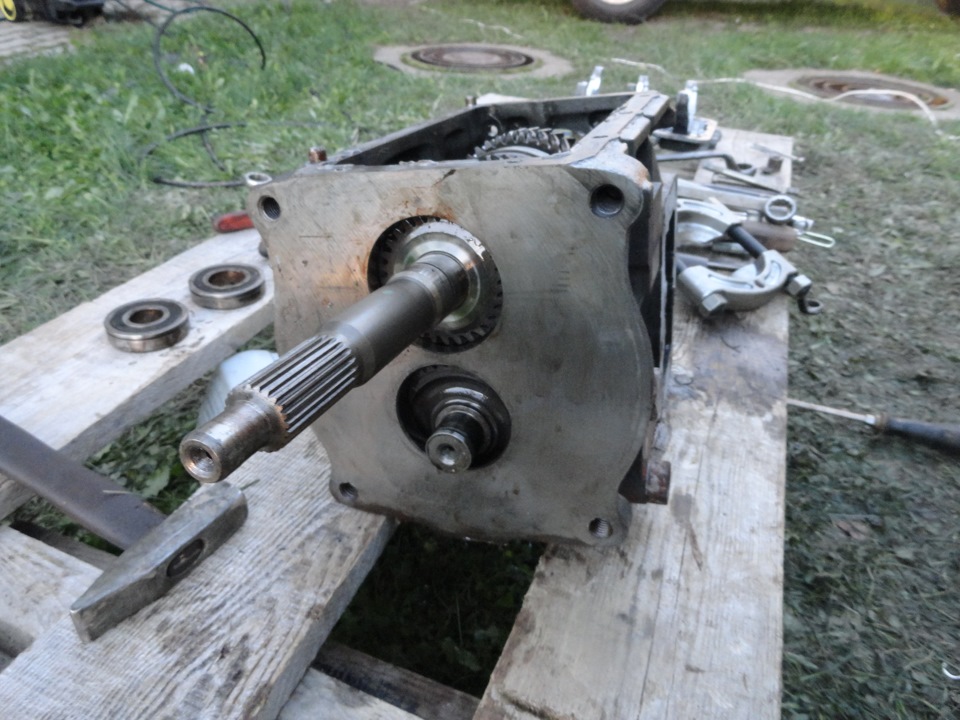

На недавно купленной мною б/у мкпп есть косячёк с первичным валом, а именно износ шейки опорного подшипника. Чтобы извлечь первичный вал, надо разобрать практически всю коробку.
Опишу процесс. Надеюсь пригодится.

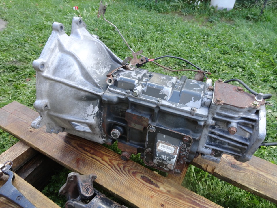

Разгружаемся, в одно лицо, по досточкам.

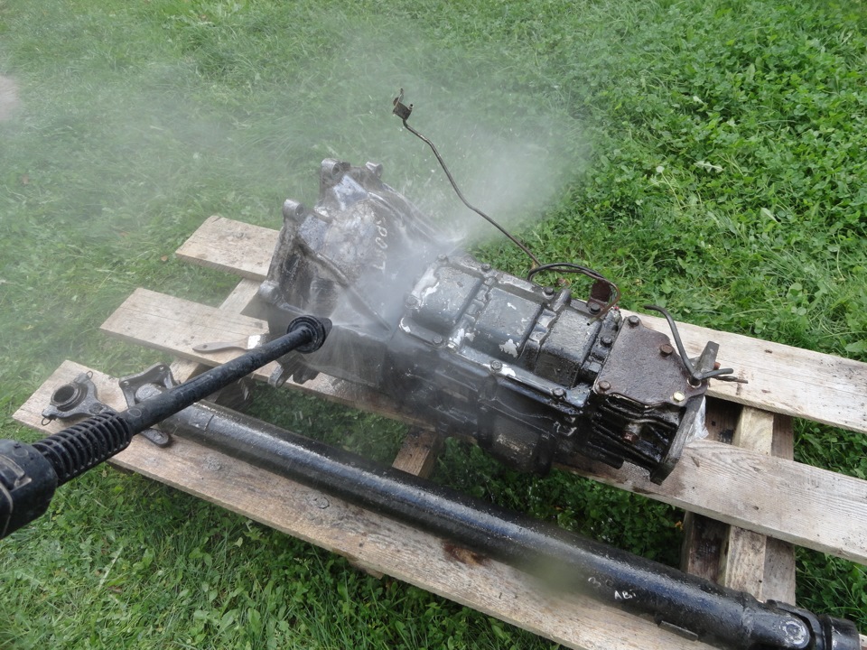

Обязательно моечка.
Вообще новьё)

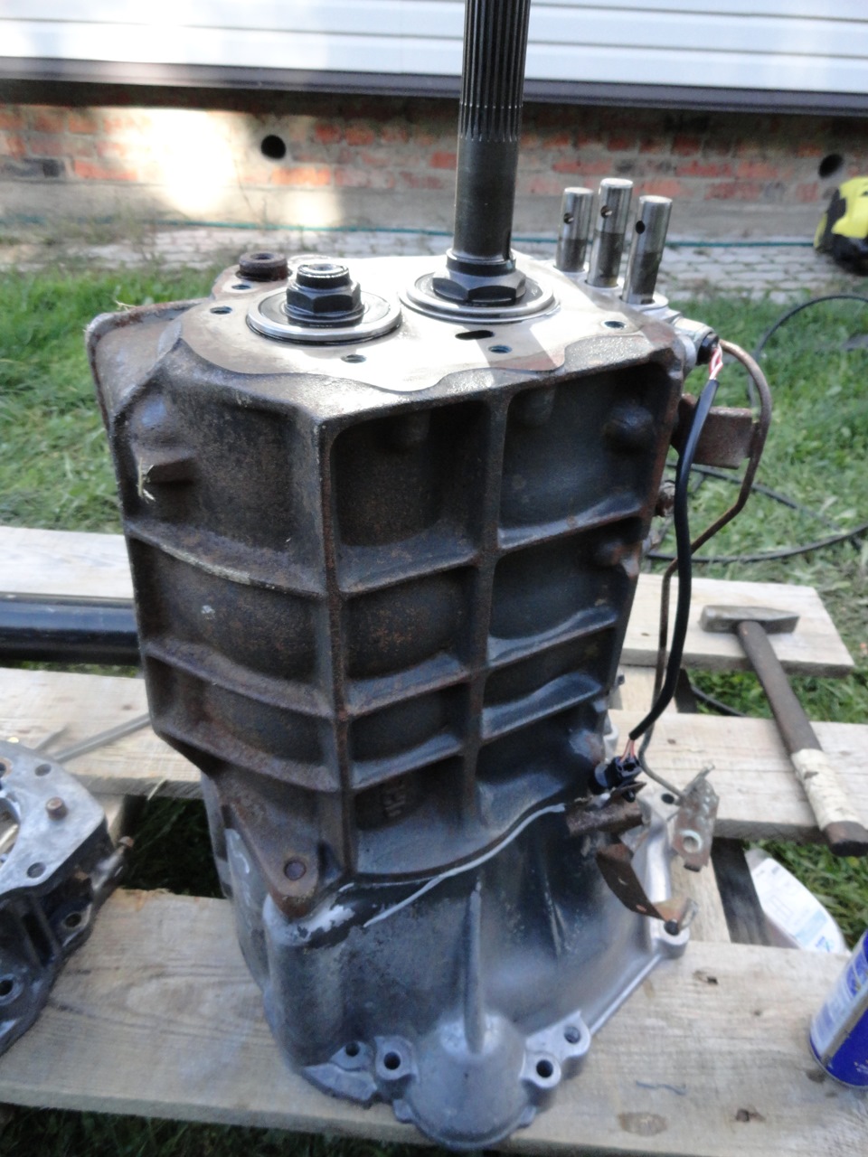

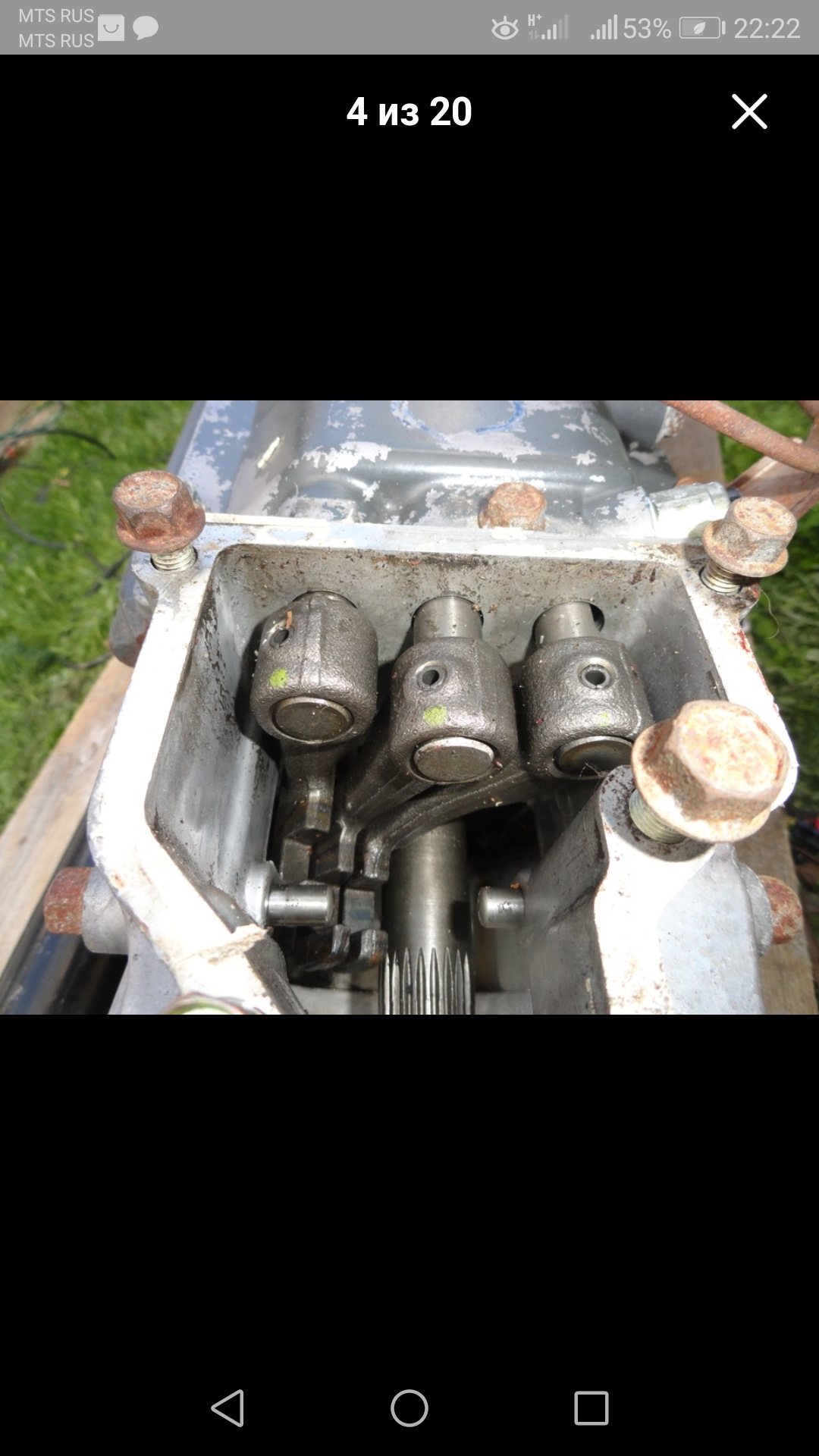

Выбиваем штифты на штотах, снимаем переходник раздатки.

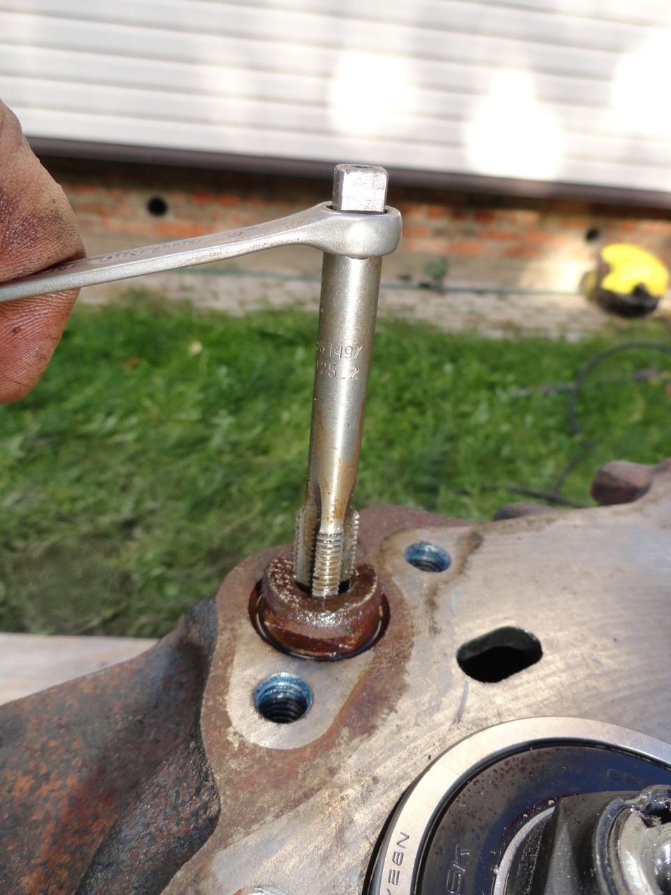

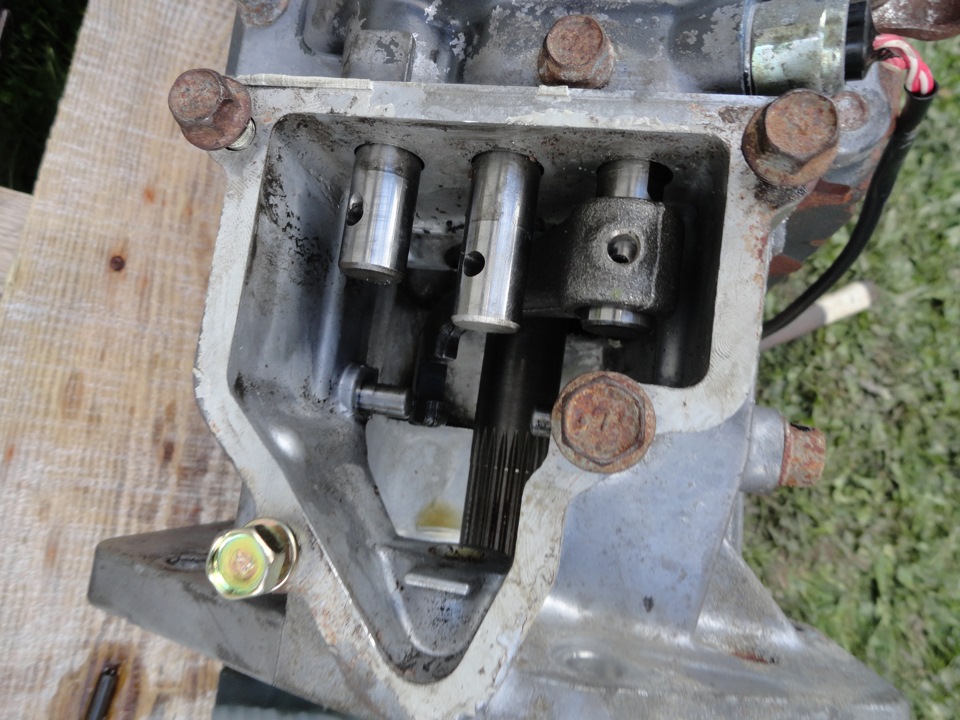

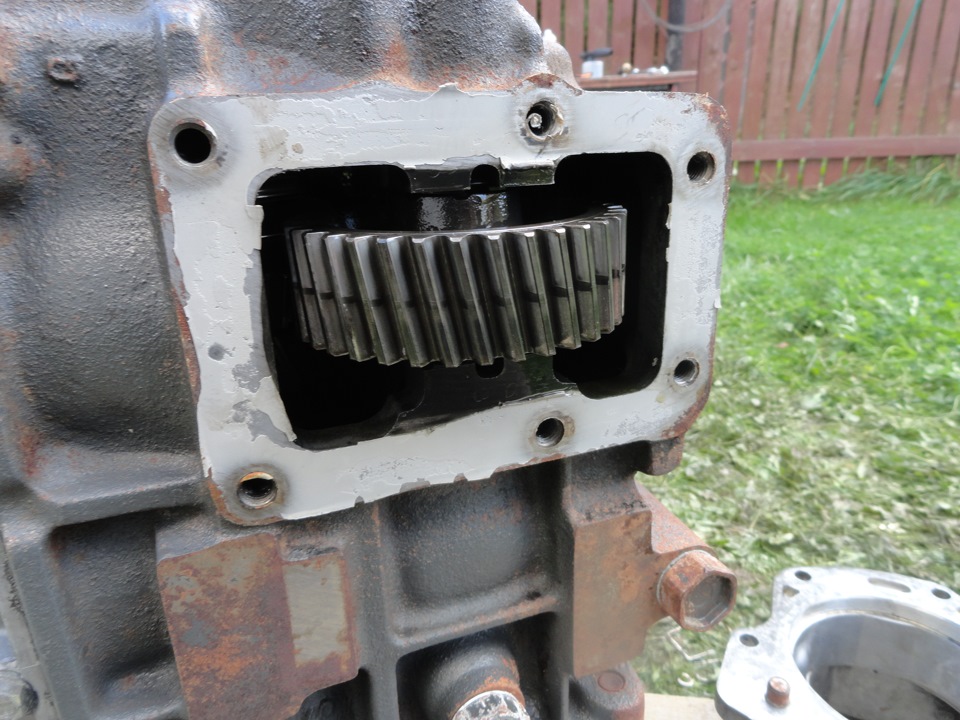

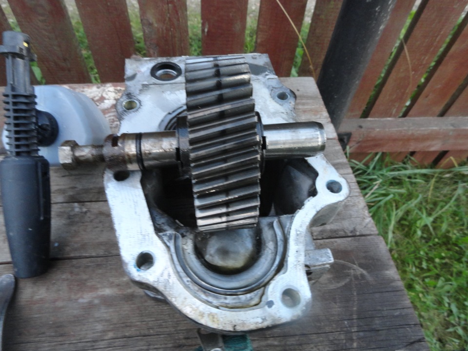

Снимаем крышку паразитной шестерни. Вынимаем ось паразитки, в ней есть отверстие с резьбой 12х1,25, вкручиваем любой болт и за него тянем любым доступным способом.

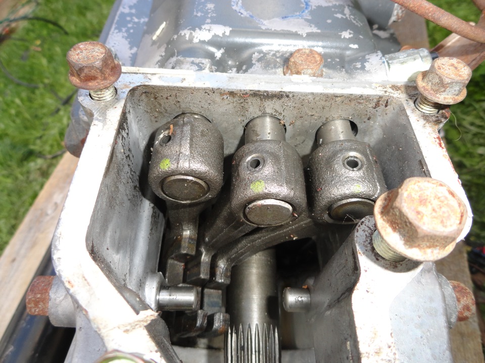

Снимаем крышку механизма переключения передач.

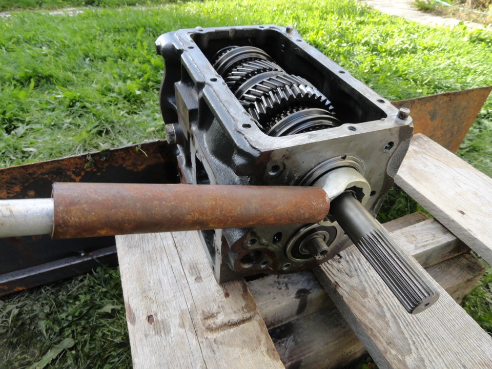

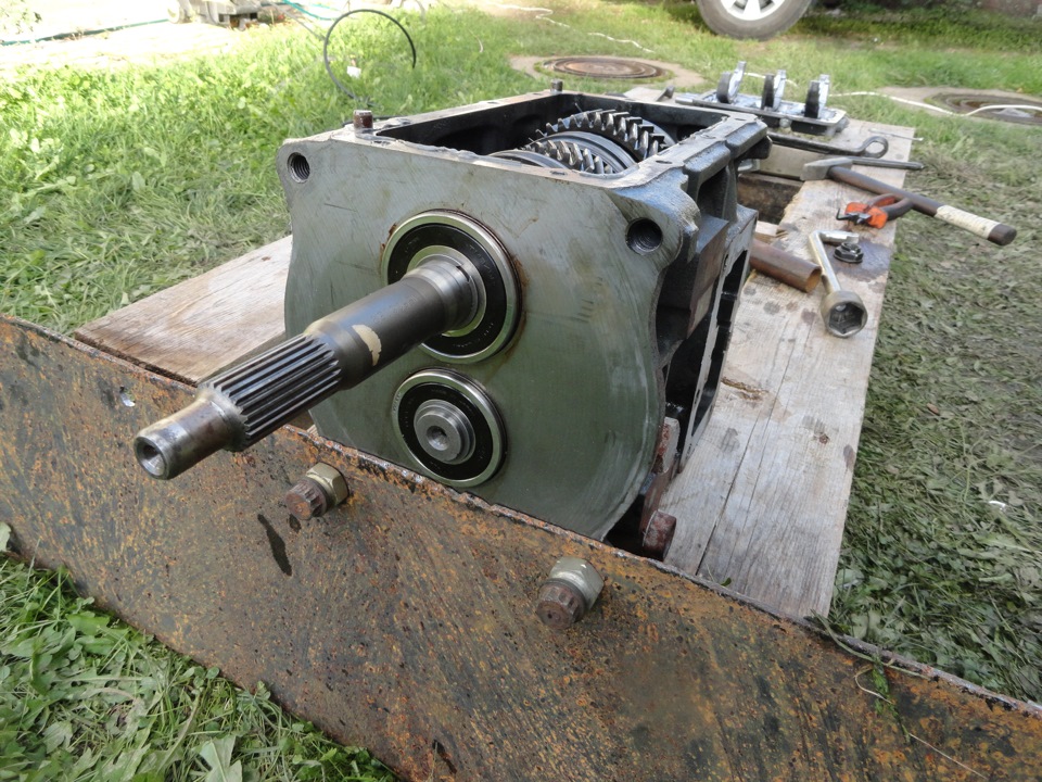

Откручиваем колокол, понадобится 12-ти гранная головка на 19.
Закрепляем мкпп к чему нибудь крепкому, иначе не возможно открутить гайки на валах, затяжка там 300н. Включаем одновременно 1-ую и 5-ую передачи, валы клинит, откручиваем гайки на 41 и 30.

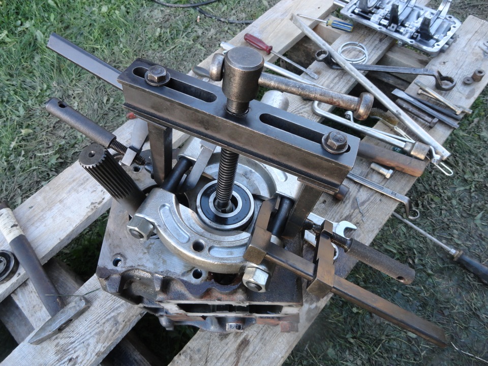

Снимаем стопорные кольца с подшипников.

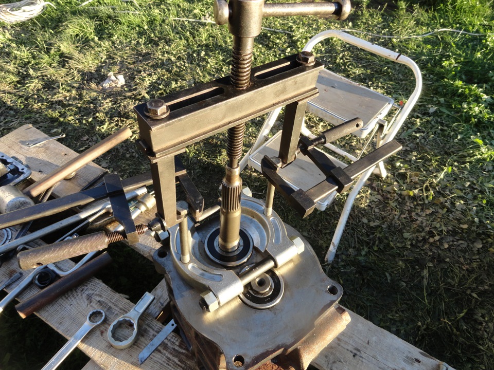

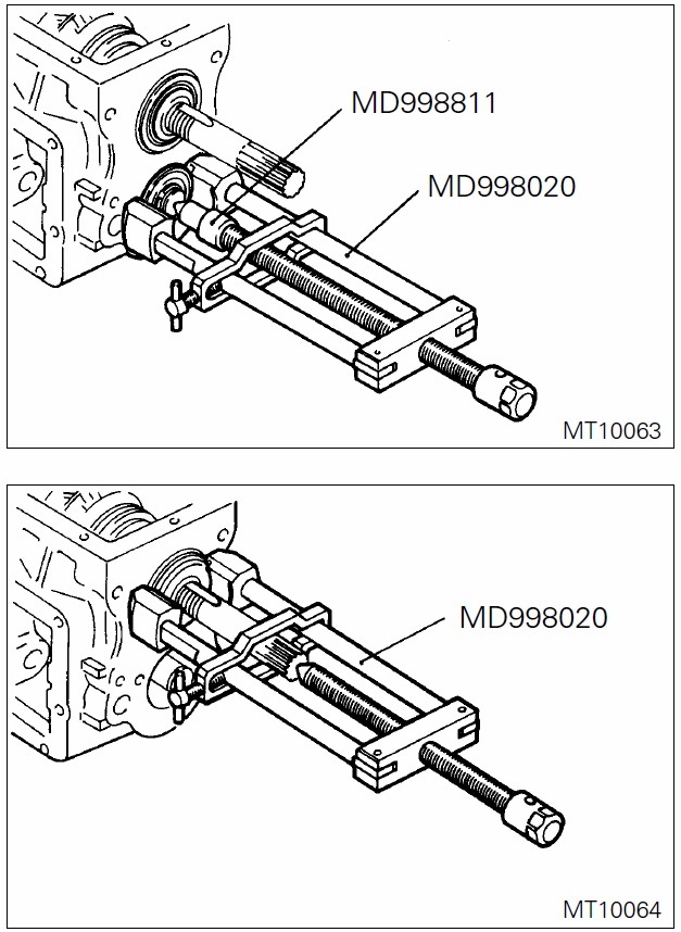

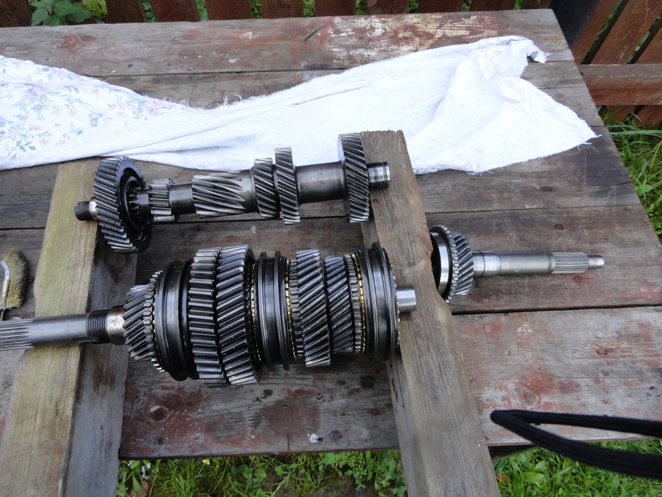

Тянем подшипники. Конечно для этой операции лучше иметь специальный съёмник. У меня такого нет и пришлось городить из того что было под рукой)))

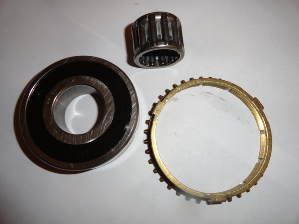

Ну вот и он, "больной зуб", будет подвергнут лечению т.к. на бензиновом спорте он свой и не от какой другой паджеры не подходит. Ценник на новый первичный вал от 22р)))
Ближайшие друзья первичного вала приговариваюся к смерти. Опорный подшипник с увеличенным люфтом, на игольчатом раковины в начальной стадии, на кольце синхронизатора не равномерный износ на конусе. Всё это следствия болтанки первичного вала из-за износа шейки.
В целом мкпп в неплохом состоянии. Правда вторичный вал я ещё не разбирал, но всё осмотрел, покрутил, криминала нет.

www.vseinstrumenti.ru/avt…vumya_zahvatami_jtc_4622/
ТАКОЙ ПОДОЙДЕТ для снятия ?
Если его губки в прорезь подшипника пройдут, то подойдёт для снятия 2-х подшипников промежуточного вала. Для подшипников первичного и вторичного вала не хватит рабочей глубины.
а какой недорогой купить чтоб для всего подошло
bondmark
не подскажите
Не дорогой — не знаю. Родной стоит 17р))) Рабочая глубина родного съёмника 200мм, но пройдёт и 170мм.
По фото вроде видно, как я мудрил)))
но твой сьемник пятеру стоит только нижний :)
Не знаю, давно покупал, рубля за 2.
bondmark
www.vseinstrumenti.ru/avt…ae310027a_ae310027_47484/
Да ты что, куда такой? Это на 100-150мм. Там меньше надо.

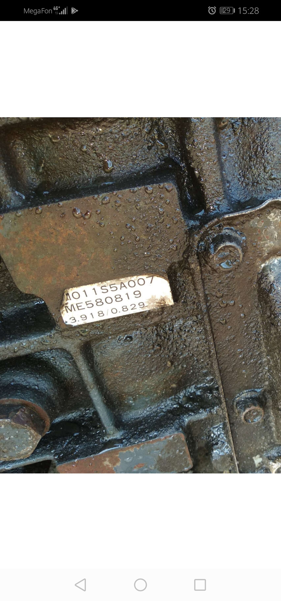

Здавствуйте, не подскажите номер синхронизатора первой передачи?
По вину надо смотреть, у меня и машина другая и бензин, по номеру отличались блокирующие кольца.
Ясно, у меня дизель 2,5 литра 91 года W-44 кузов
Если вин машины пришлёте, то посмотреть смогу номер. Или лучше номер на наклейке кпп, если сохранилась.
А вообще надо посмотреть, может у меня и остались кольца с дизельной
паджеры
Хорошо сейчас посматрю
паджеры
Ясно, сейчас в отъезде, через пару дней всё сообщу.
Хорошо буду ждать, заранее спасибо
