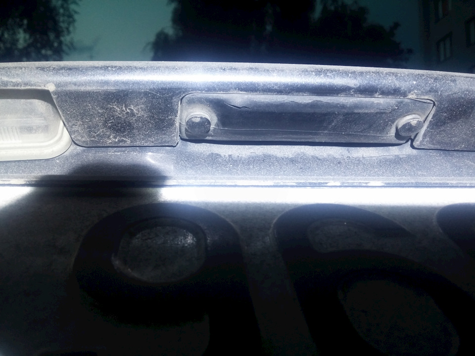

День первый.

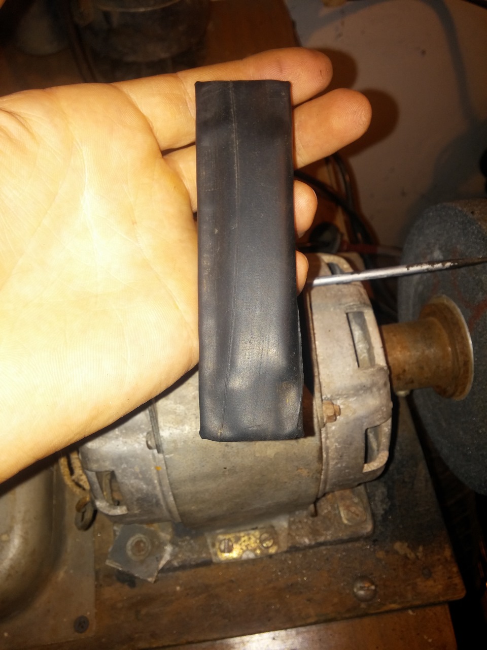

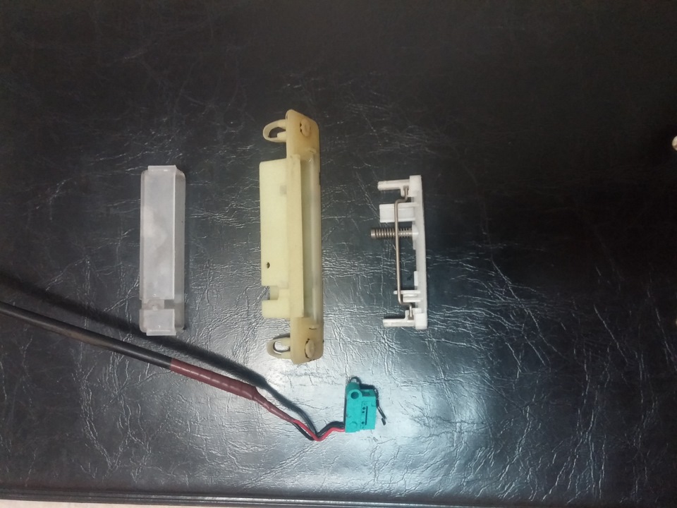

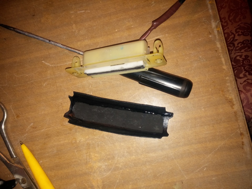

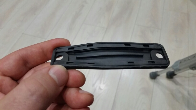

Машина приехала с порванной резинкой кнопки открывания багажника. Снял кнопку и как мне показалось её предыдущий владелец уже ремонтировал, так как резина была очень похожа на сырую резину и разлазилась и тянулась и липла к рукам.
Тщательно отмыл корпус, подумал приколхозить резину от велосипедной камеры. Если не найду замену, наверно так и сделаю. Как я понял отдельно резинка не продается, а кнопка в сборе стоит 36$ -exist.
День второй.

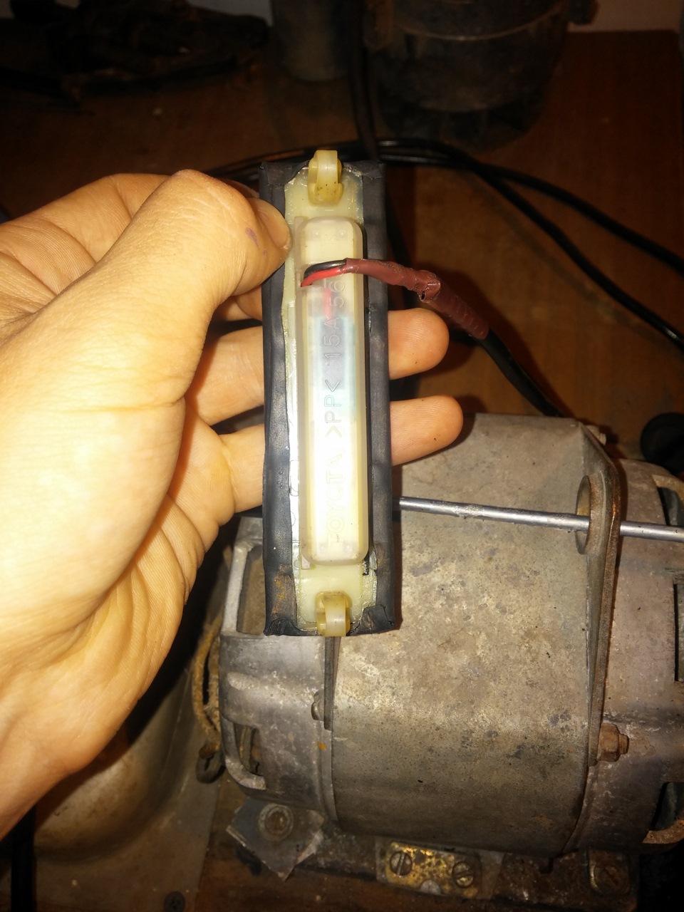

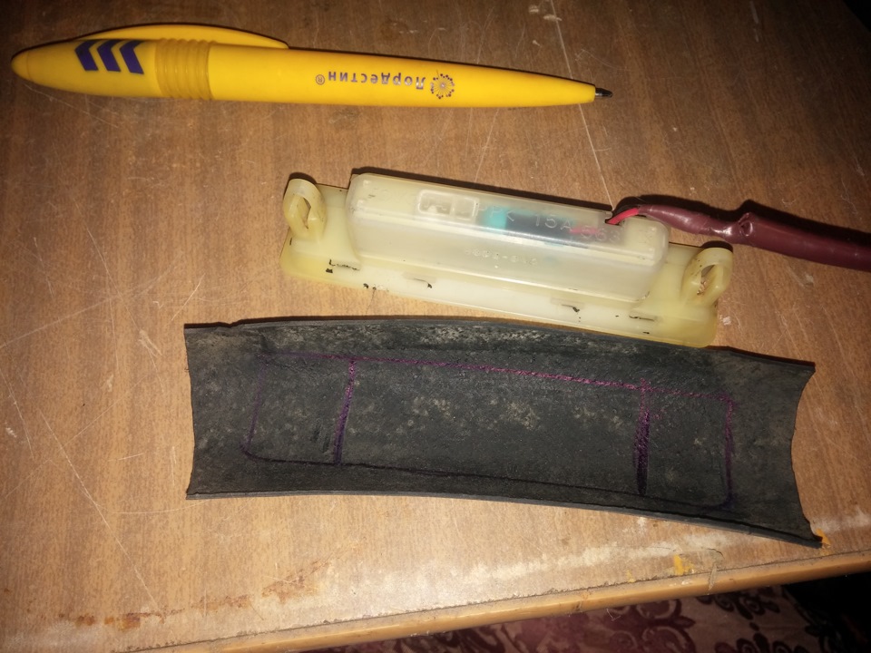

Во всех магазинах мне предложили резинку только в сборе с кнопкой. поэтому принято решение — колхозить. ну не сломалась же кнопка.
РЕЗУЛЬТАТ

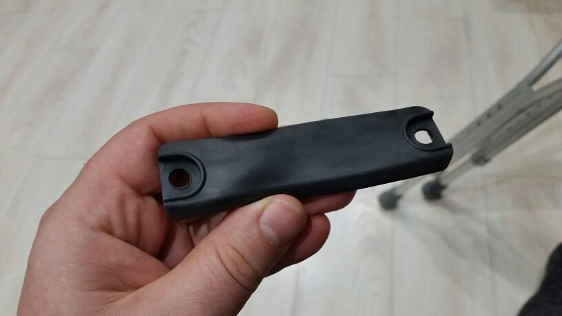

01 июня 2016
за год все растрескалось. купил из китая. год пользуюсь- никаких намеков на старение резинки

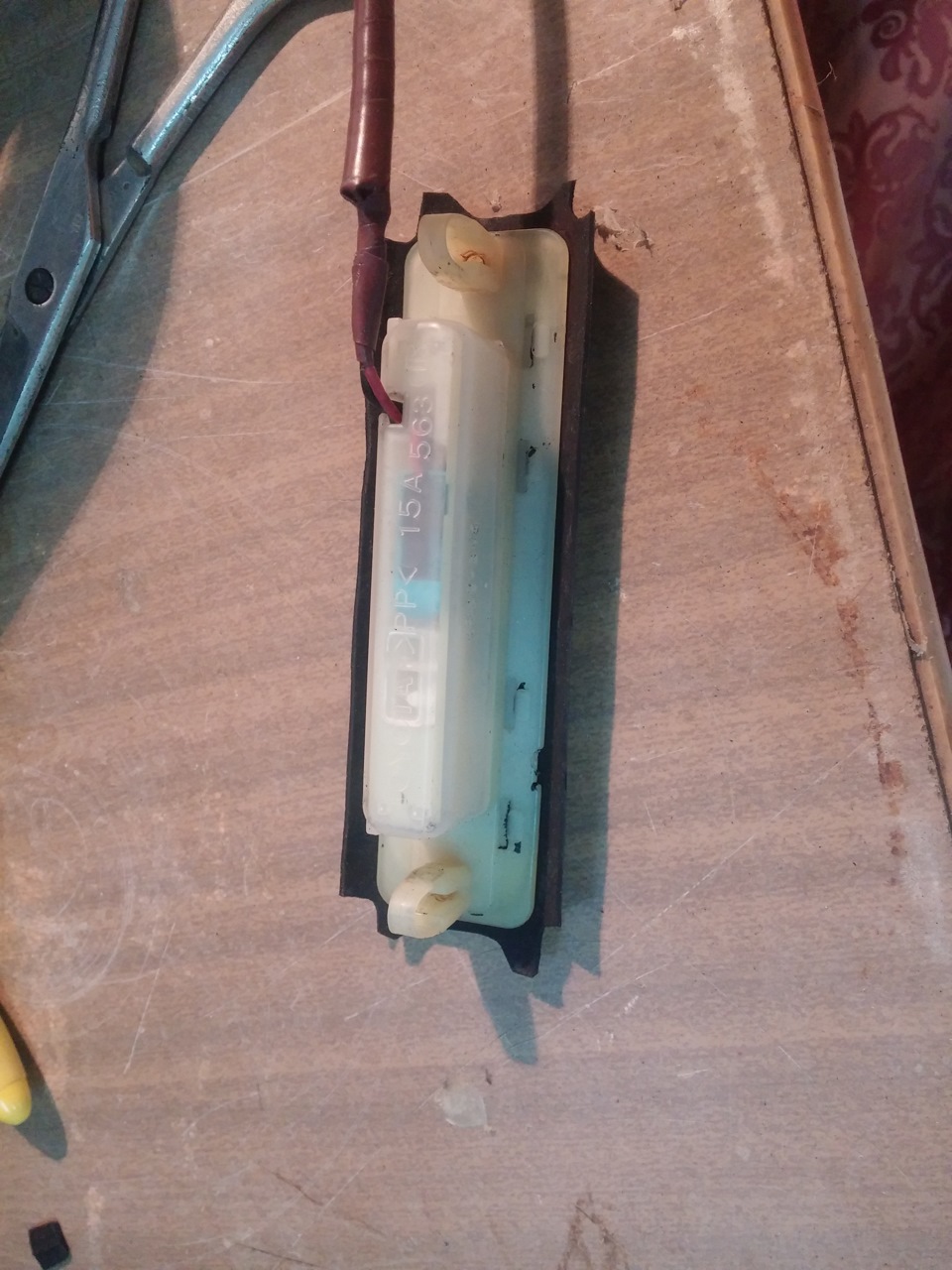

Привет, а как крепления резинки снять, просто клипсы поддёрнуть
Я тоже сделал данную процедуру. Эта резина заводская была. У меня тоже когда пытался её отклеить, будто герметик и липнул к рукам.
как ее вынять? я так понял выкруткой только пары боковых винтиков снаружи не обойтись? спасибо
Я снимал всю пластиковую саблю на которой кнопка закреплена.
morchich
Хотя ее возможно снять и не откручивая судью. Получается эти 2 винтика распирают пластиковые распорники и выкрутил их распорники сомкнутся. Но контакт нужно отключать внутри двери
да мне похоже надо край на место приклеить, может хватит сдернуть просто. А сабля в крышку через шпильки и гайки под мягкой обшивкой, правильно понимаю? Дергать колышки пластиковые стремновато, да и лампочку уже с год никак в подсветке не поменяю, все равно снимать обшивку
Да через 2 окошка съемных можно туда залезть и открутить 6 гаек шпильки останутся на сабле. Но вроде бы там часть пистонов есть а не все 6 шпилек с гайками
буду пробовать. спасибо.
Пожалуйста. Удачи.

36$ за новую кнопку, 16$ за резину? ))
Попробую камерой от велосипеда лучше
Пепеделывал дважды. Резинки хватает на год. Использовал от противогаза и от спортивного инвентаря для девочек)= все равно растрескалась и порвалась. Нужно покупать ориджинал
Спасибо! я планирую обработать силиконовой смазкой, пока новая. Ранее мазал керосином. Но думаю как и прошлой резинки хватит не более чем на год, хотя прошлую ничем не мазал. Тогда и будем искать не рассыхающийся материал.
Если найдете- пишите
Повторюсь
Напиши или сфоткай как поживает камера спустя полгода.
Я делал от камеры от легковушки, хватило на год, потом в местах изгиба потрескалась, но без сквозных дыр. Поменял повторно. На год хватит. От велека камера тоньше, возможно на больше хватит.
Добавил фотку от 01-06-16
С месяц назад сделал из камеры камаза. Не прошло и двух месяцев-камера вся в трещину. Не ожидал такой быстрой кончины.
У велосипеда камера тоньше и ей легче изгибаться. Да и резина со временем рассыхается
